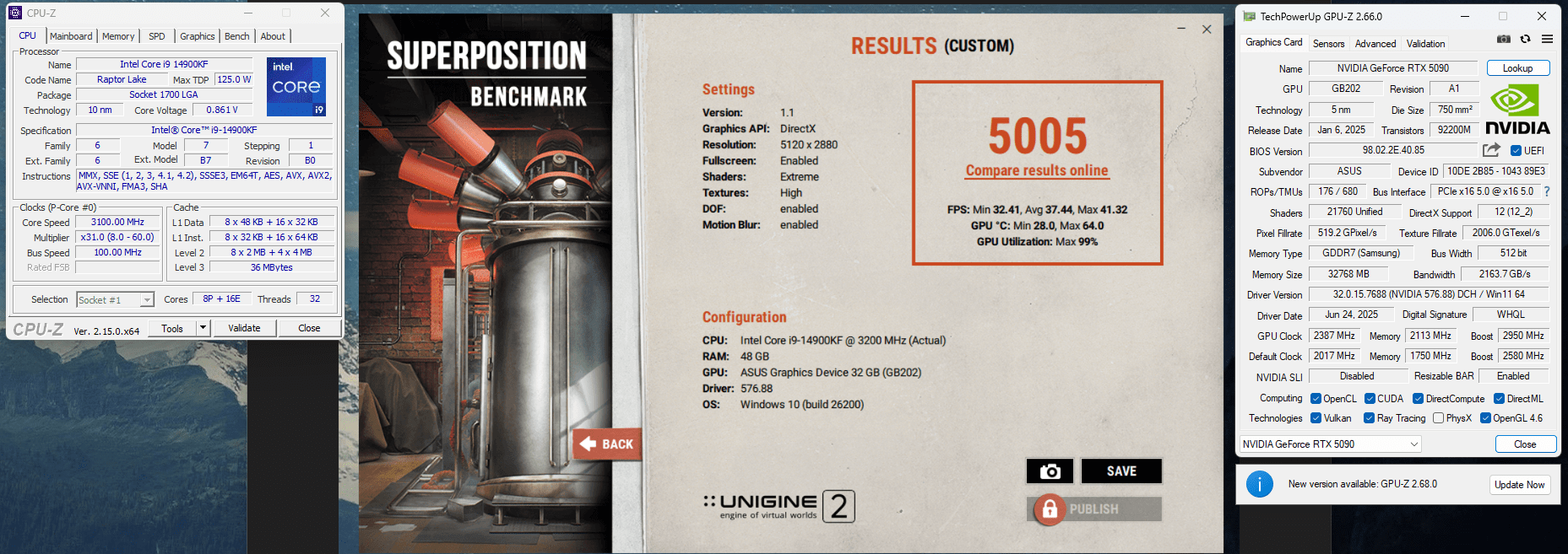

Hannes103 │5005│ ASUS TUF OC │ 3350/2113 MHz │ Water

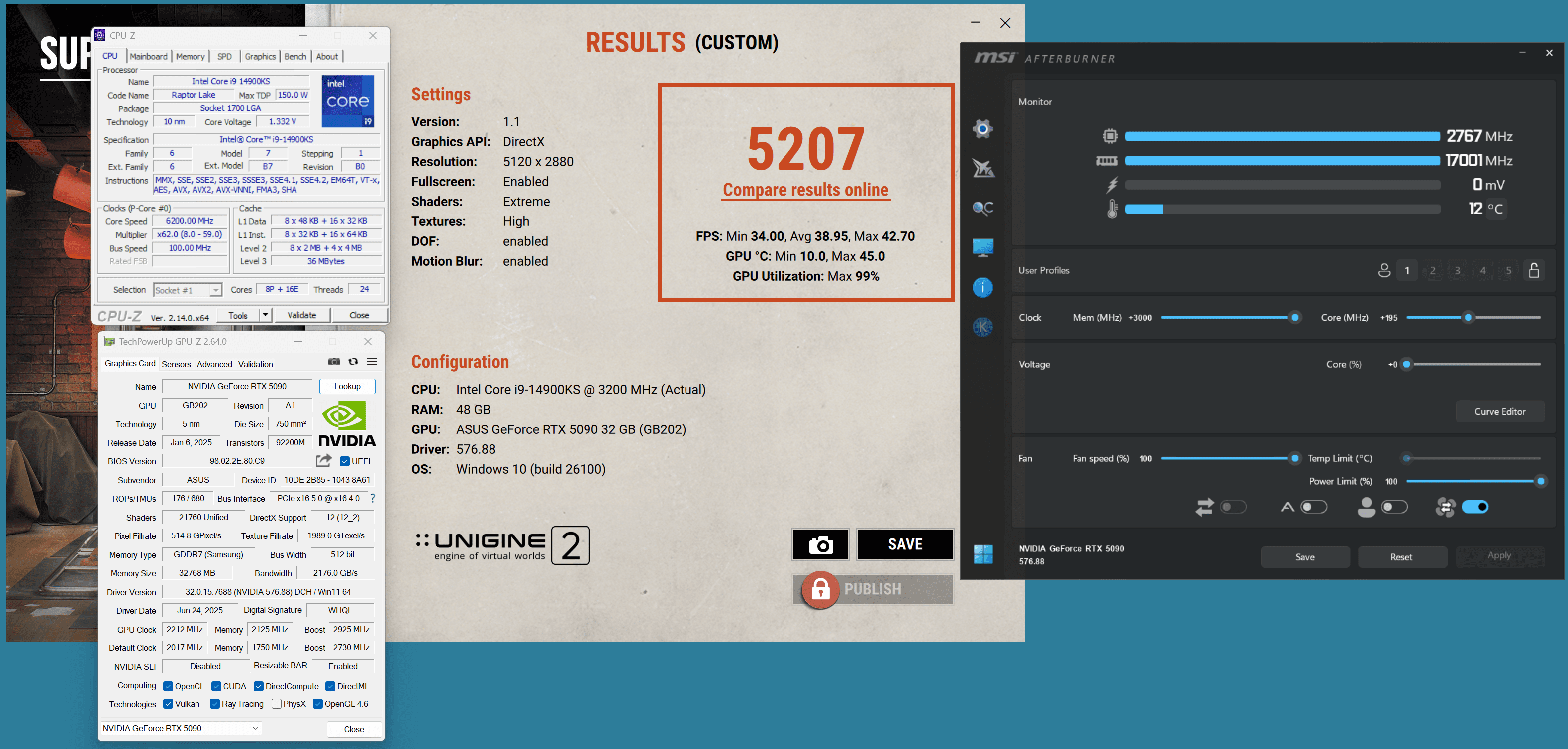

So, nachdem mich der Threadchef per PN gestrietz hat, endlich mal wieder was hochzuladen, mach ich mal nen run zum füllen der Liste. Reicht aber nich mal für Top 10.
Das Setup sieht so aus: eine Astral White (nicht die von Alternate, weil da ja alle lieber Bockwurst essen anstatt Pakete zu schnüren...) mit Matrix BIOS. Zur Motivation wird sie von meiner schwarzen, shuntmod-Wakü-nice-Bin Astral angestarrt. Direkt daneben geiert noch eine inno mit Wasserkühler und einem kleinen Küchenmesser in der Hand. Der fünfte run war dann immerhin mal 5200+
X909 | 5207 | 3307 / 2125 | Fenstermod / matrix BIOS

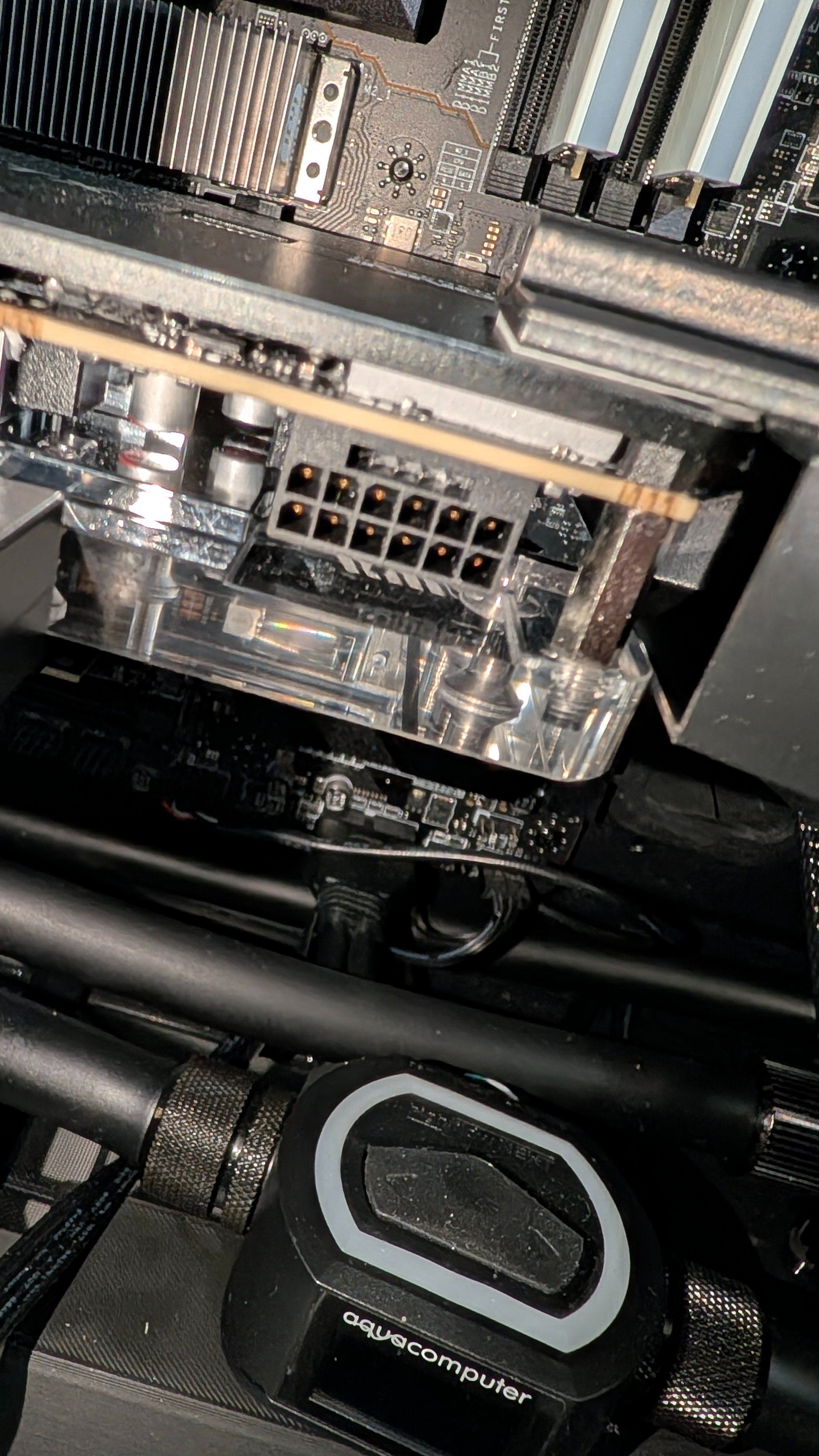

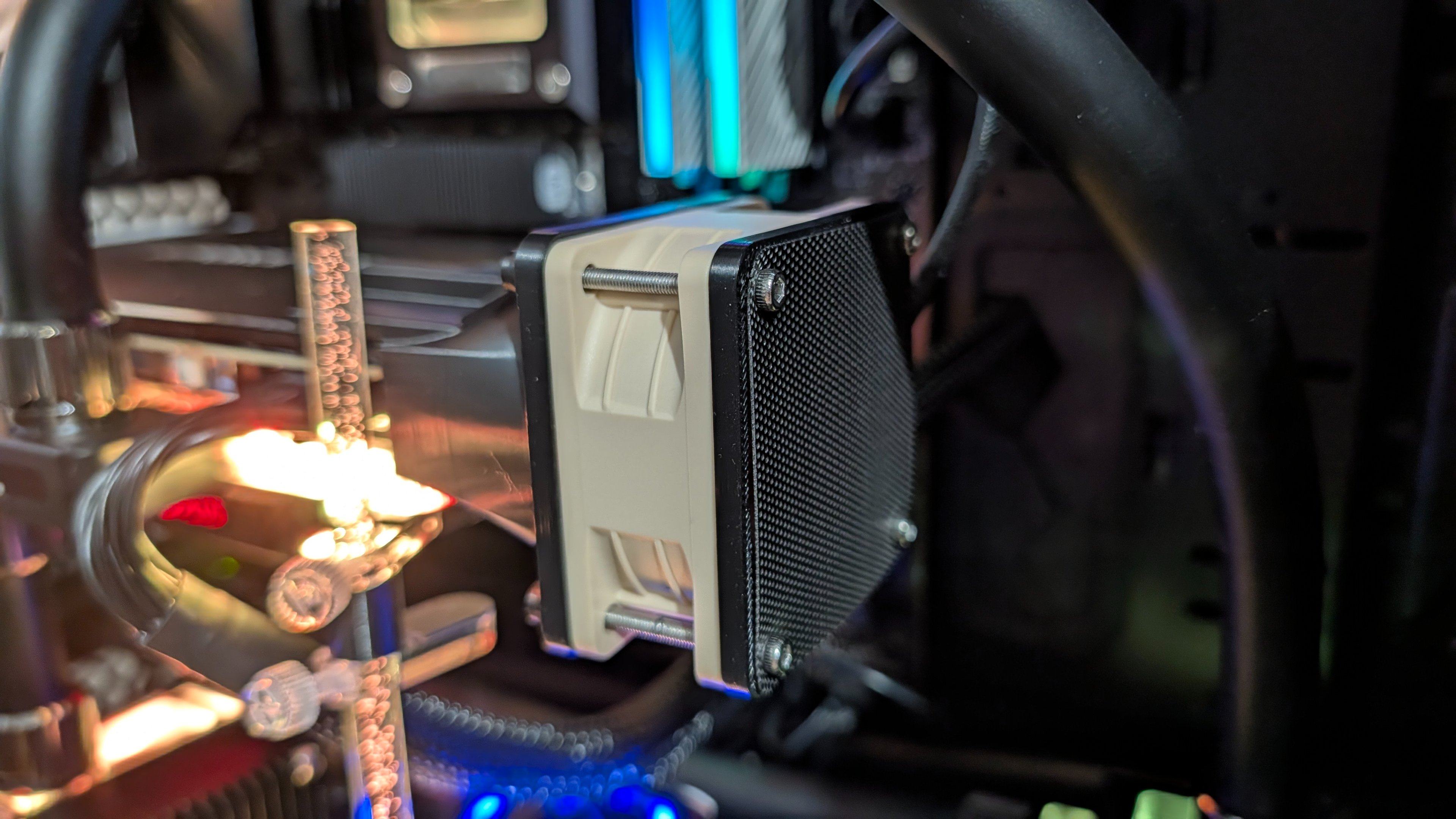

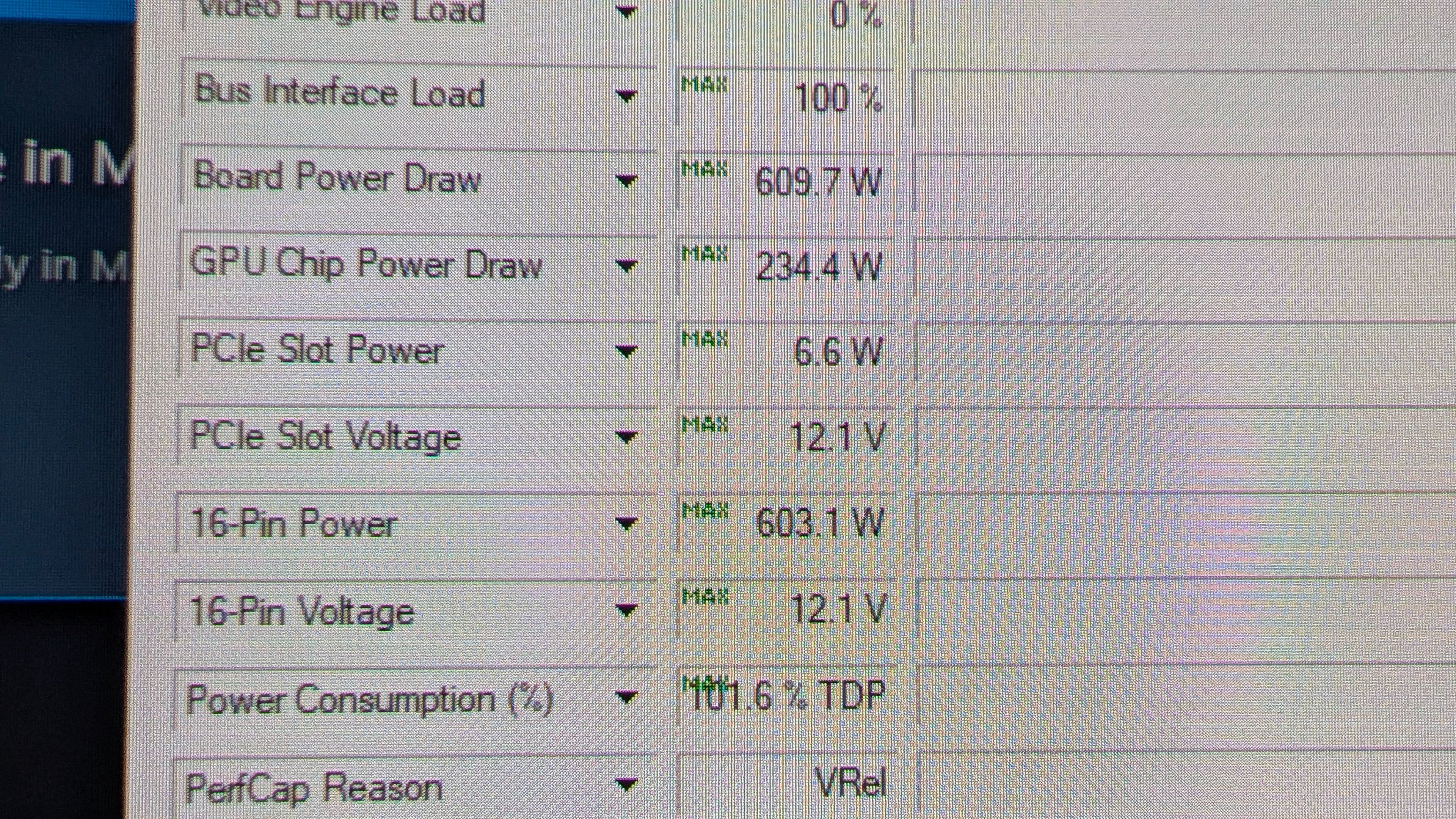

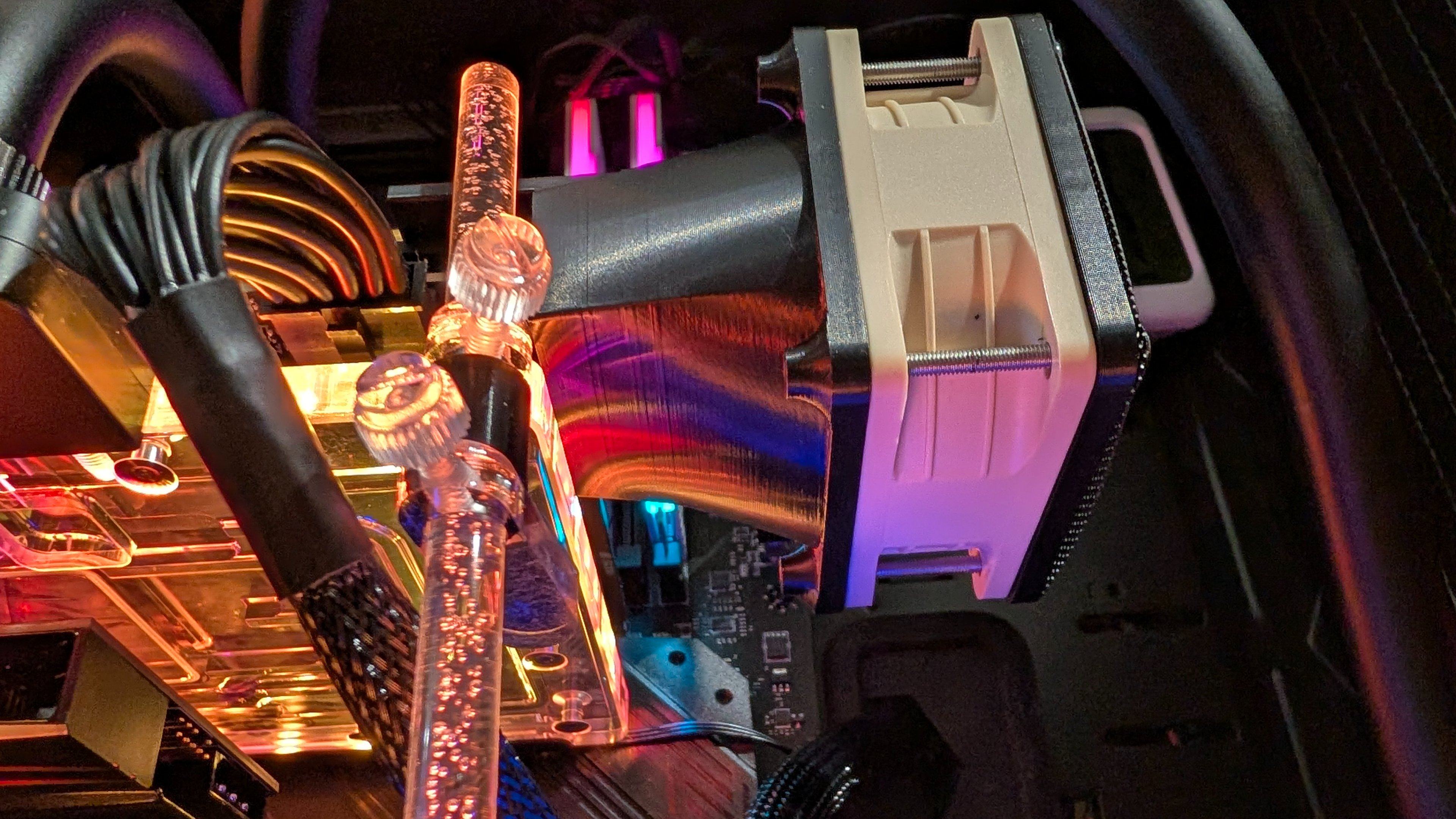

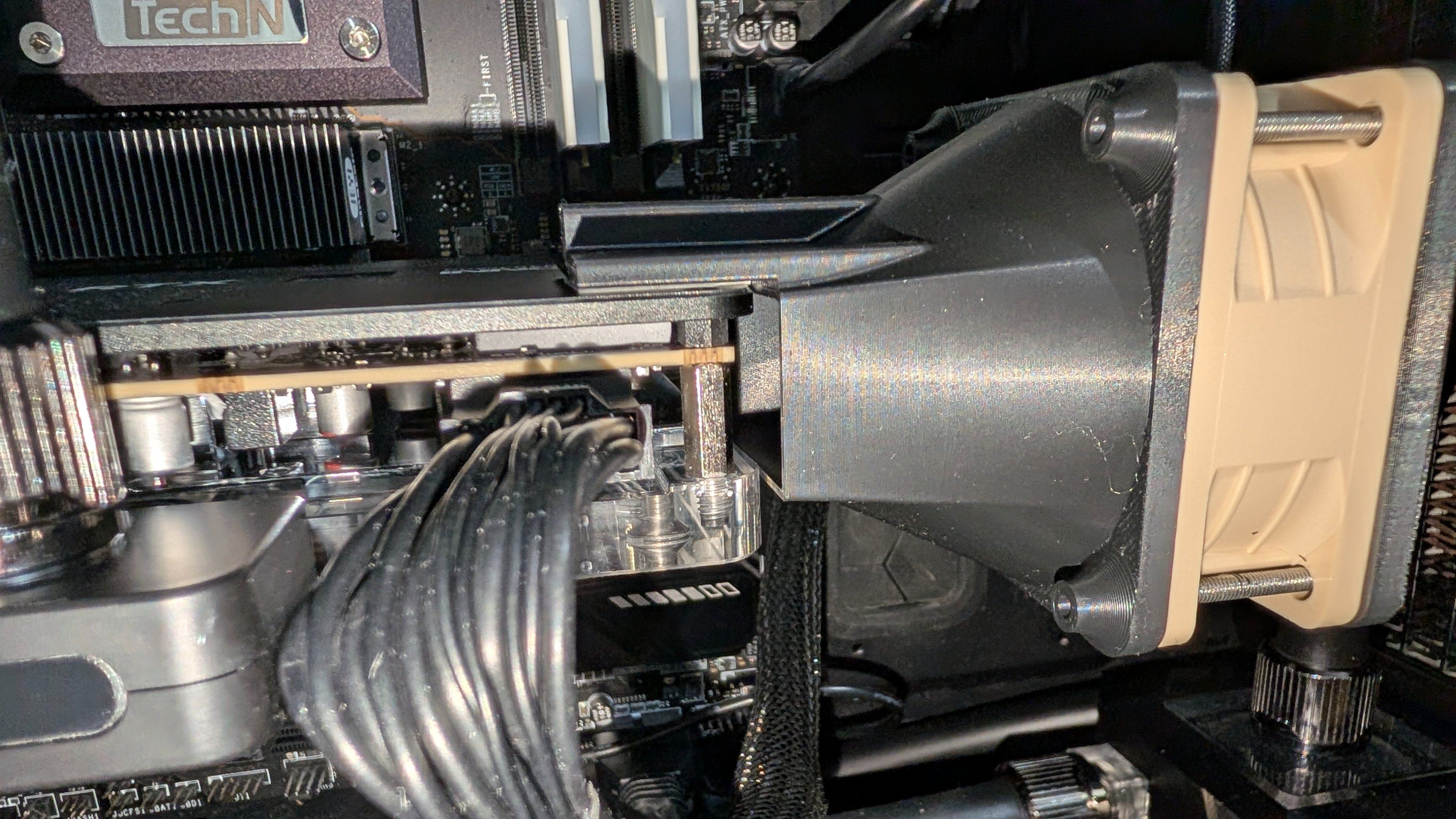

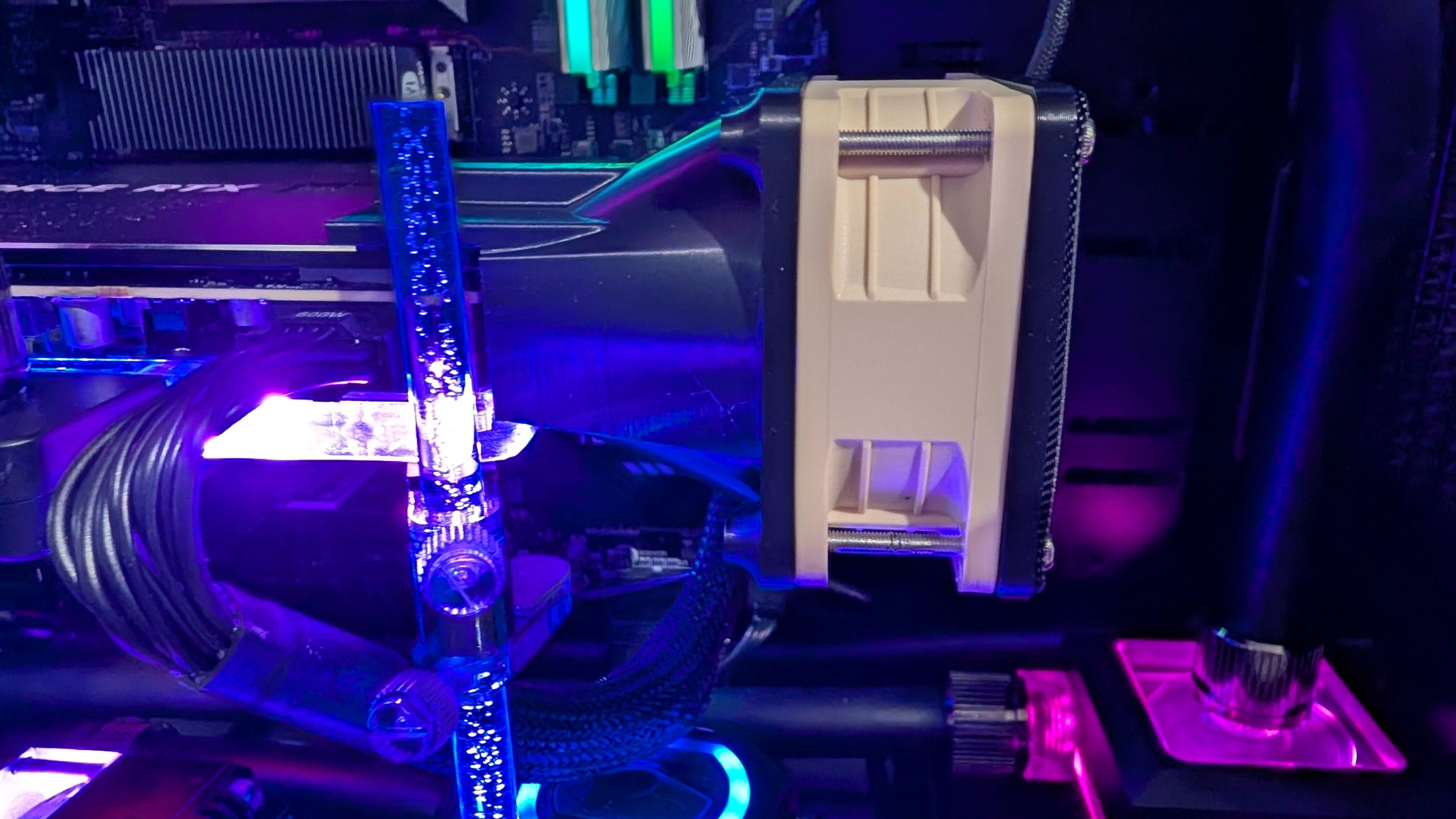

Ich habe eine 5090 Frostbite (WaKü) die beim Zocken mit OC quasi immer im 600 Watt Powerlimit hängt. Der Stecker sitzt optimal am 1500 Watt NT dennoch wird er bei Volllast so heiß, dass es unangenehm ist, wenn man seine Finger dran hält. Ich habe mir mit dem 3D Drucker Abhilfe geschaffen und einen Lüfterkanal entworfen. Jetzt wird der Stecker gerade mal Handwarm. Und das ganze ist ubnhörbar leise und relativ günstig. Naja, günstig wenn man nur das Material rechnet und nicht meine Zeit für das CAD oder den Drucker.
Übrigens habe ich diverse 40mm und 60mm Lüfter und Konfiguration getestet. Funktioniert alles super. Dachte mit dem 60mm Noctua sei es noch besser, aber ist kein wirklicher Unterschied - außer den Preis. Wichtig ist das man ASA oder mindestens PETG Carbon druckt, wegen Temperaturstabilität.
