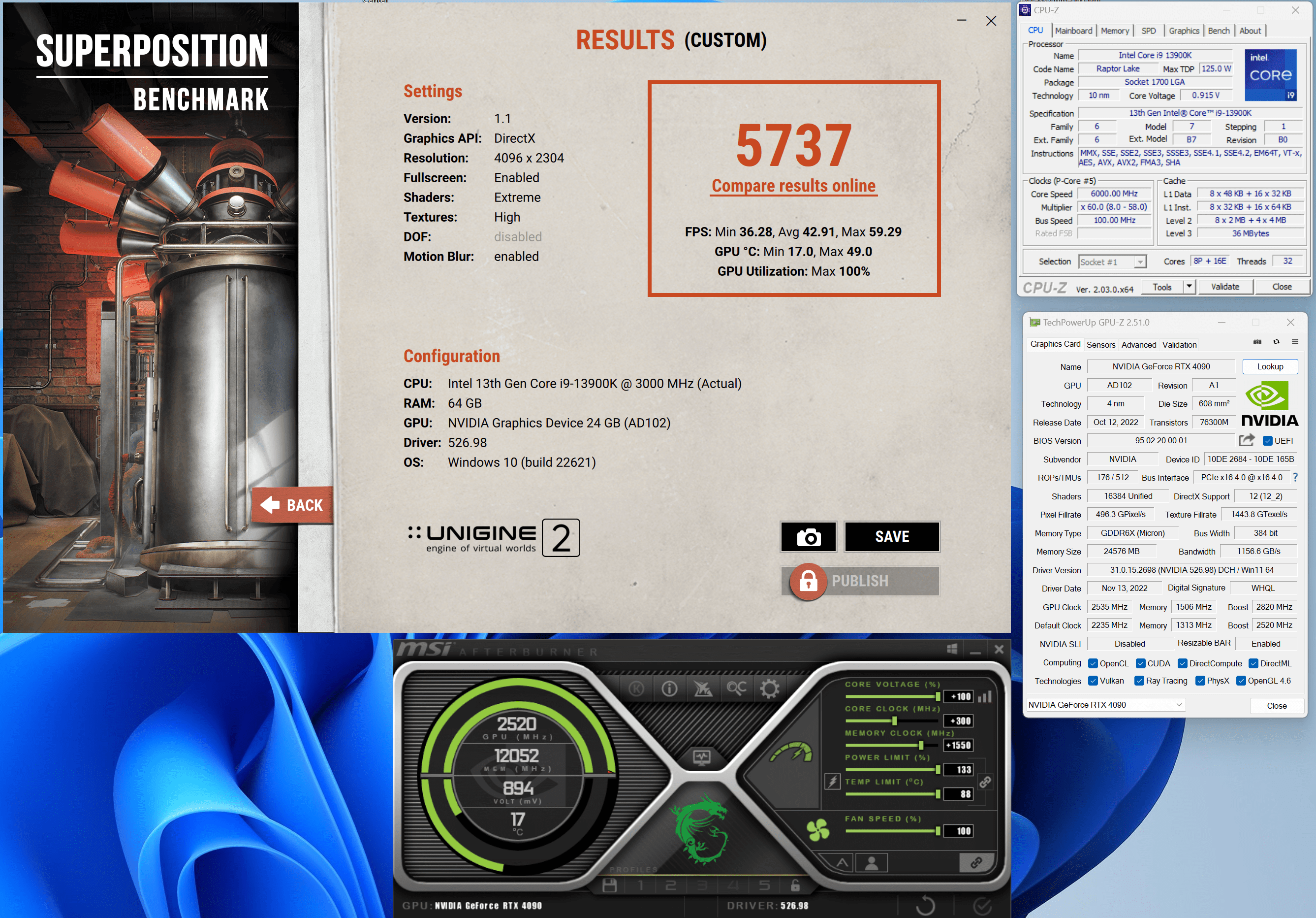

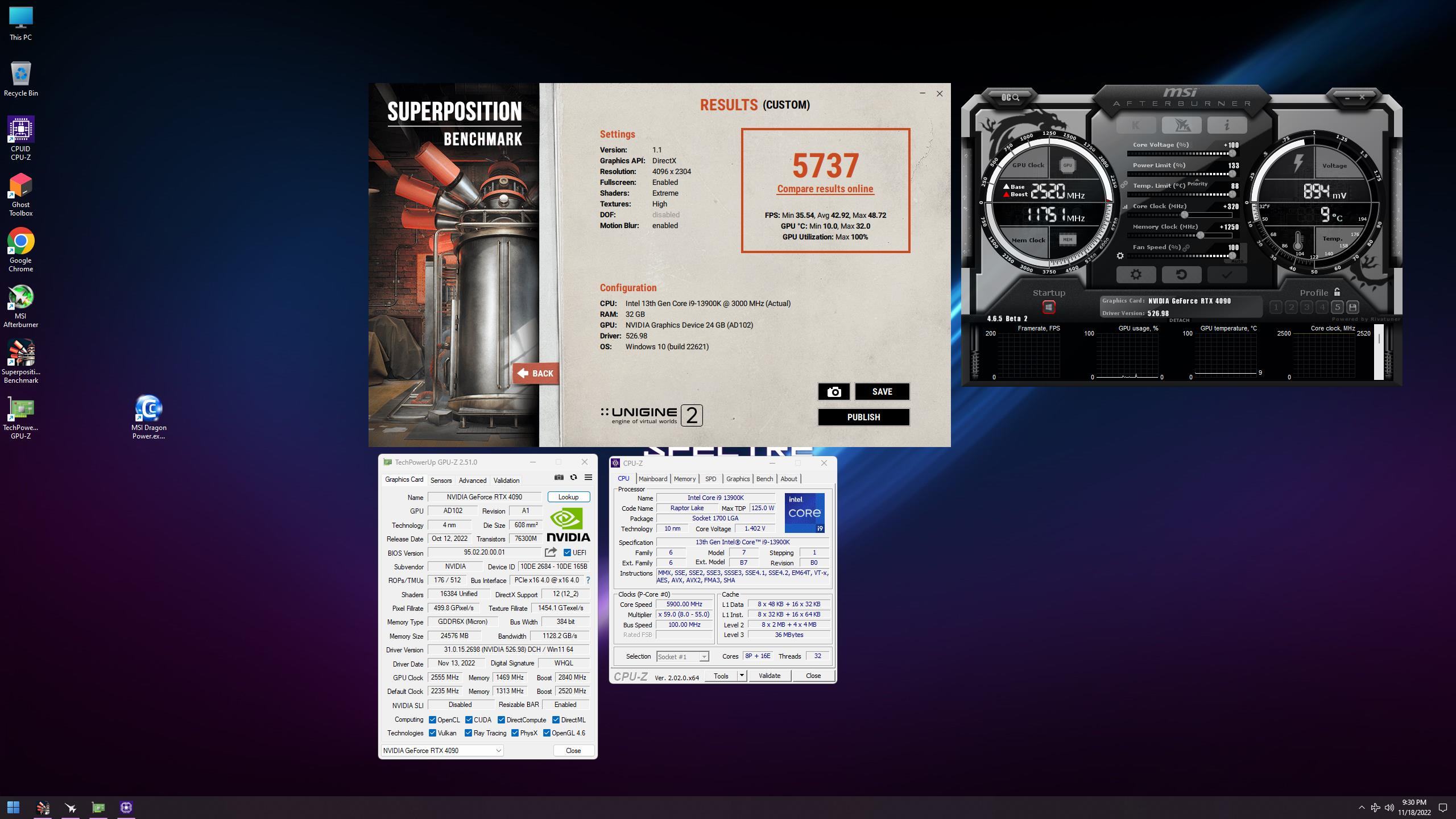

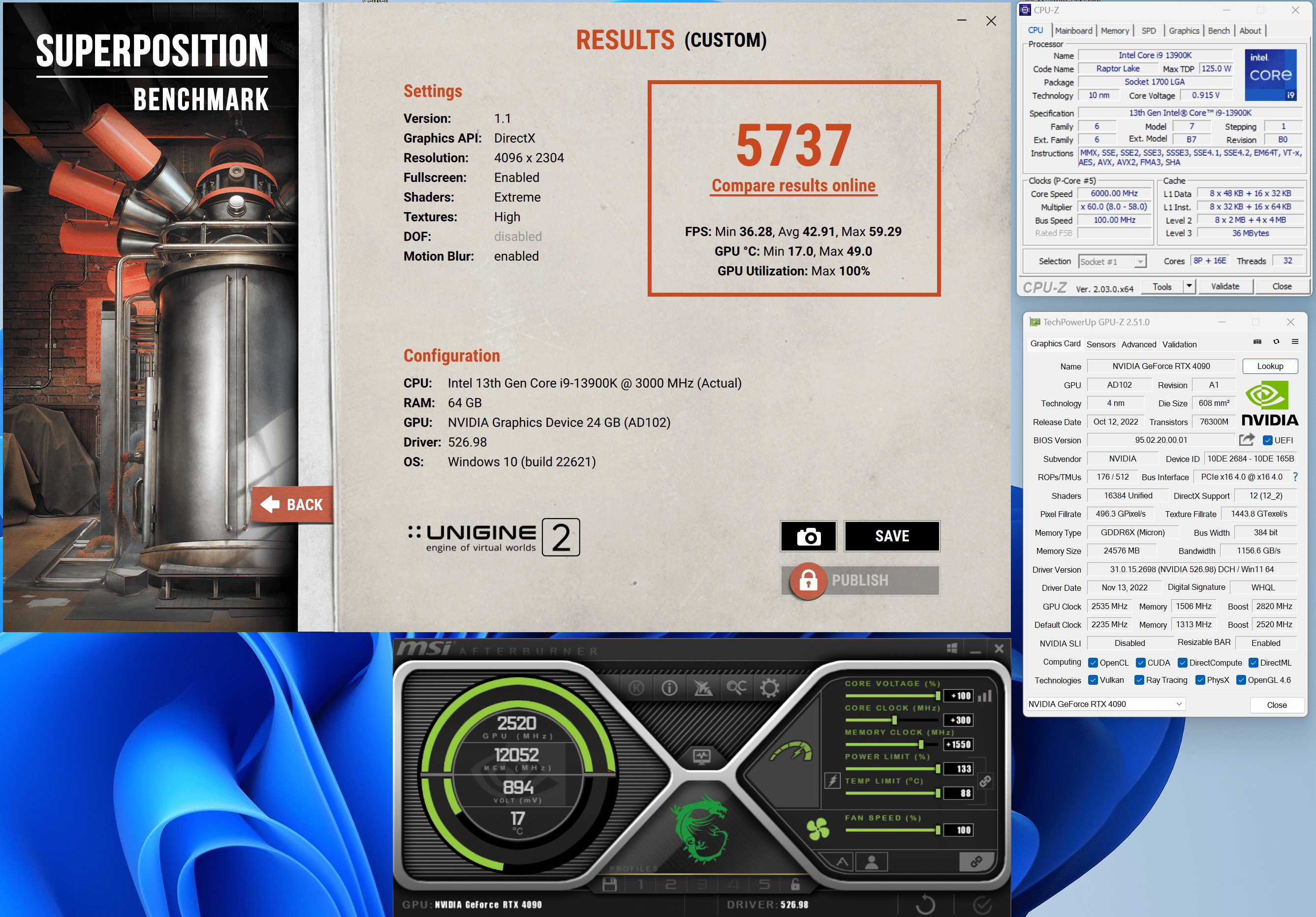

X909 │5737│ FE │ 3135/1506 MHz │ Luft (kaaaalt)
Hab mal so weit runter gekühlt wie möglich, die erste Hälfte lief noch mit 3150 Core durch, dann 3135. Speicher ist nach wie vor komisch, gestern konnte ich definitiv >+1650 ohne Artefakte fahren, jetzt ist je nach run um die 1500 Mhz schluss. So ganz verstehe ich die Karte nicht. Der neue Treiber scheint noch mal minimal schneller zu sein. Hab jetzt aber auch alle Hintergrunddienste gekillt, Stromsparmechanismen aus etc... mehr geht aktuell nicht bzw. unter Luft generell nicht mehr.
Btw... diesmal nur 430-450W Power draw? Wollen wir nicht auf ein härteres Setting umsteigen? Oder ist da was falsch bei mir?

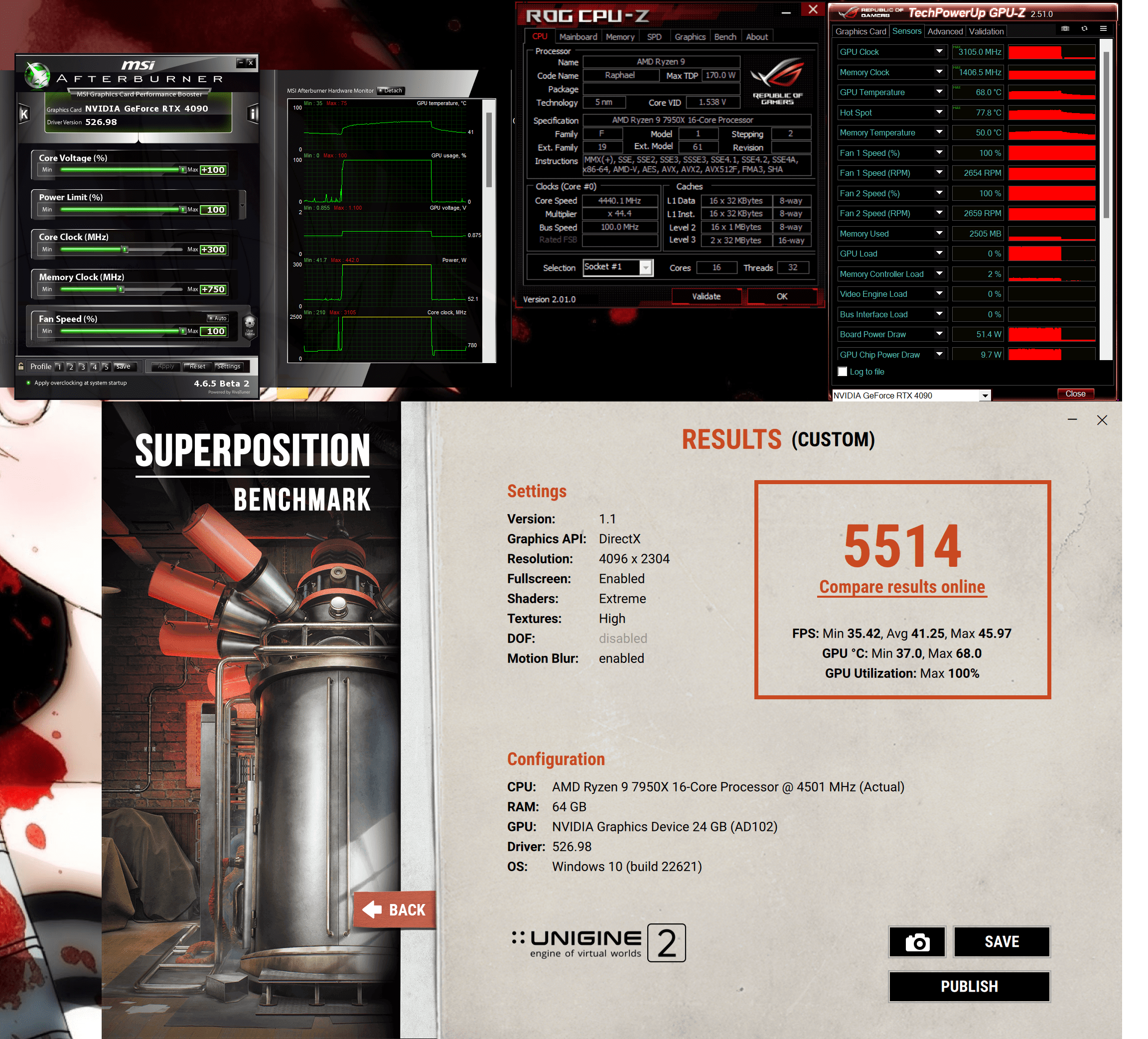

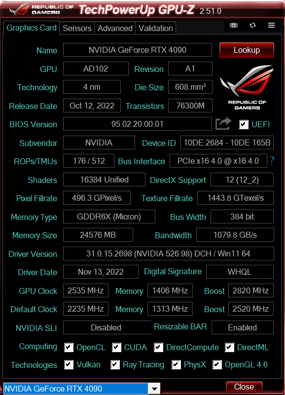

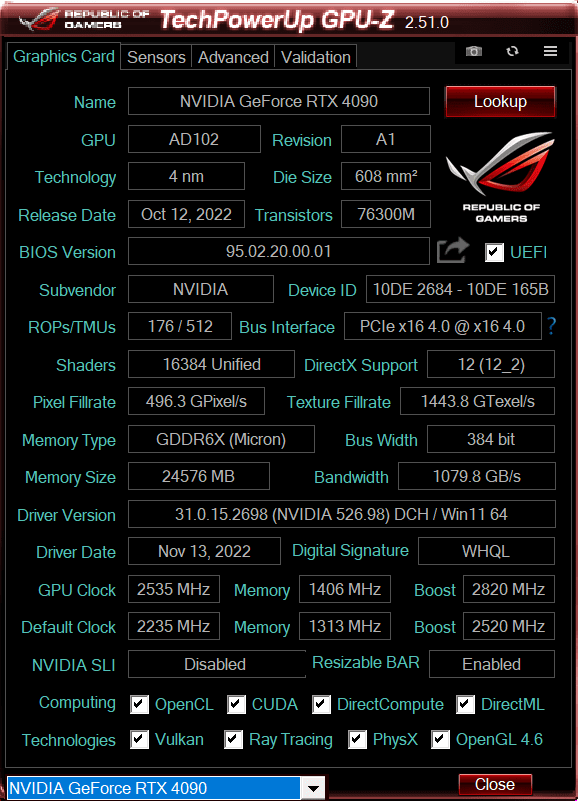

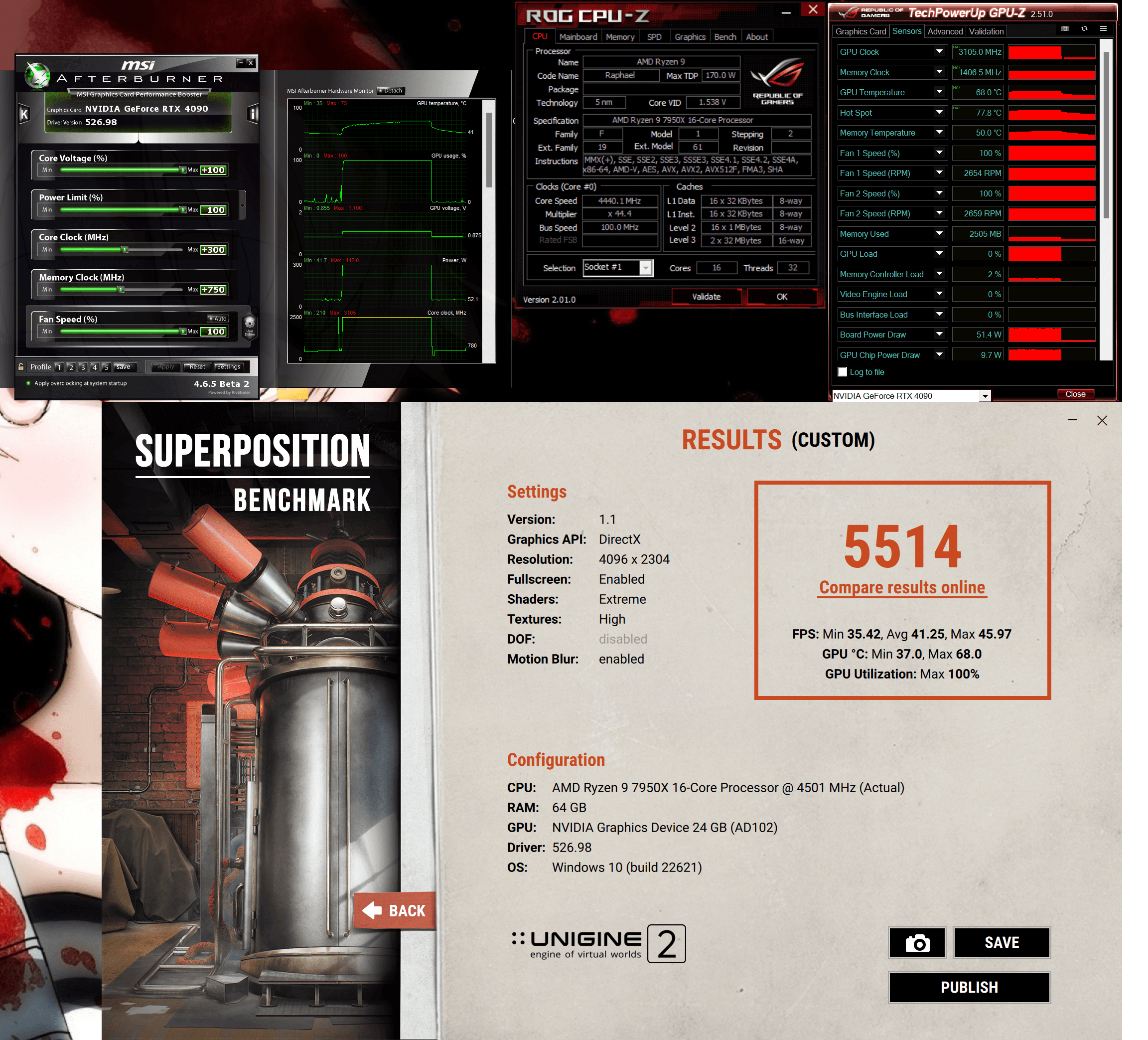

TheDarkness │5514│ FE │ 3105/1406 MHz │ Stock Air 37 (68)°C
War mit erhitztem Gehäuse und 450W PL.
Notiz: Habe den GPU-Z Hauptscreen vergessen. Hier noch "nachträglich", falls dies zählt.
Versuche noch andere FEs zum testen zu bekommen.

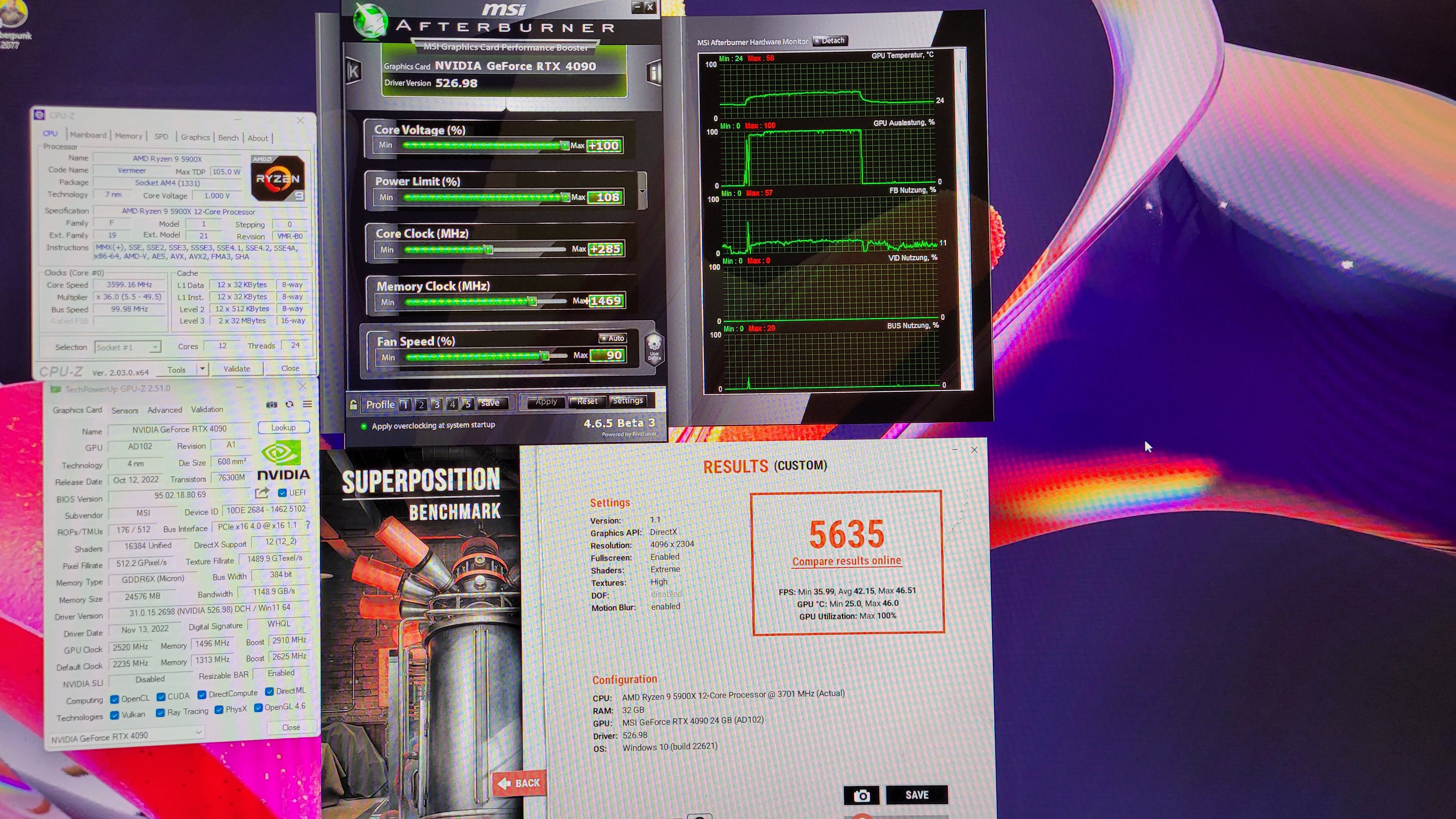

Vanisch79 │5635│ MSI Suprim X│ 3120/1496 MHz │ Stock Air 46 Grad
Mahlzeit zusammen 😉
Später bestimmt mehr wenn der Block da ist.
Mag jetzt nicht frieren. War bloß kurz ausgelotet mit ein Versuch.
Ein paar MHz unter Wasser und kaltem Raum sollten evt dann noch drin sein.
Viele Grüße 😉

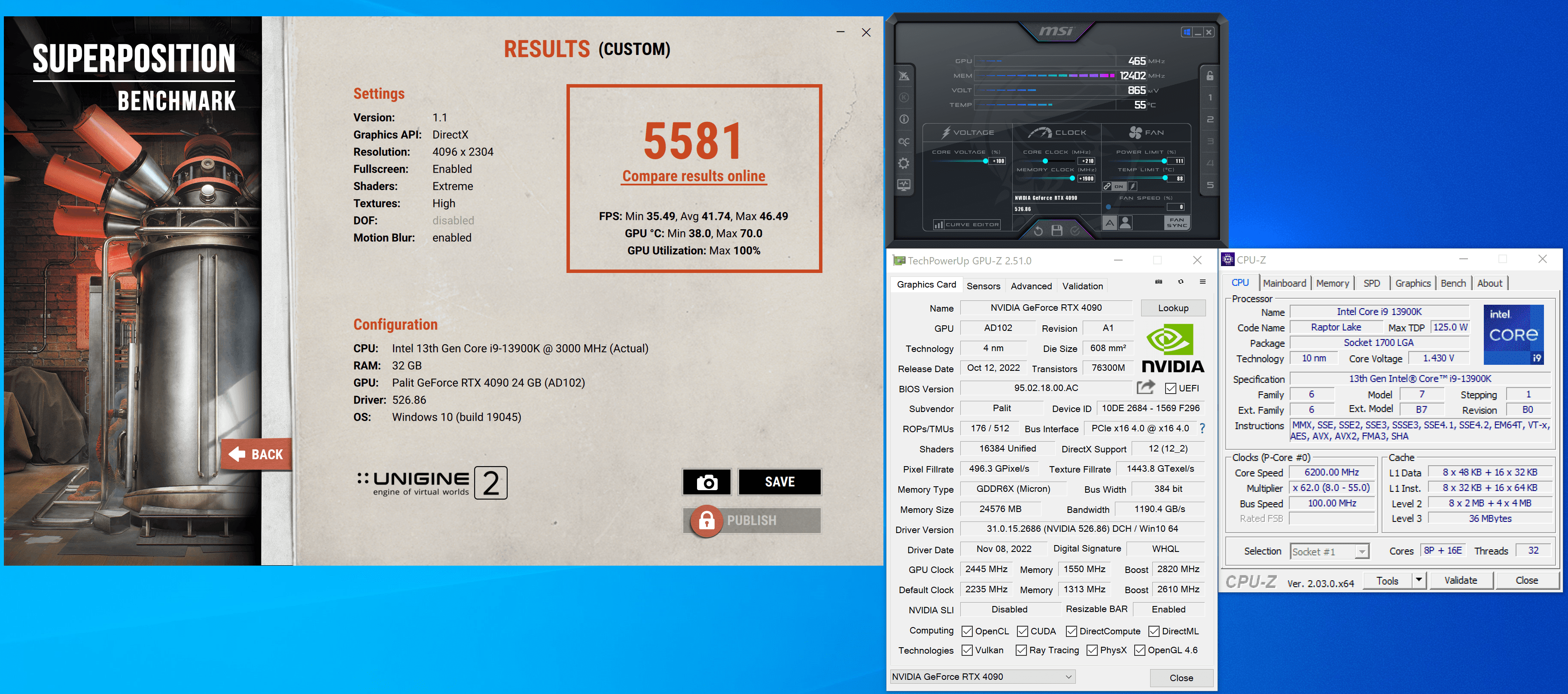

Clonemaster │5581│ Manli Gallardo │ 3045/1550 MHz │ Stock Air 38 (70)°C
(Palit BIOS 500W)
Hoffe bald nochmal nachlegen zu können :bigok:

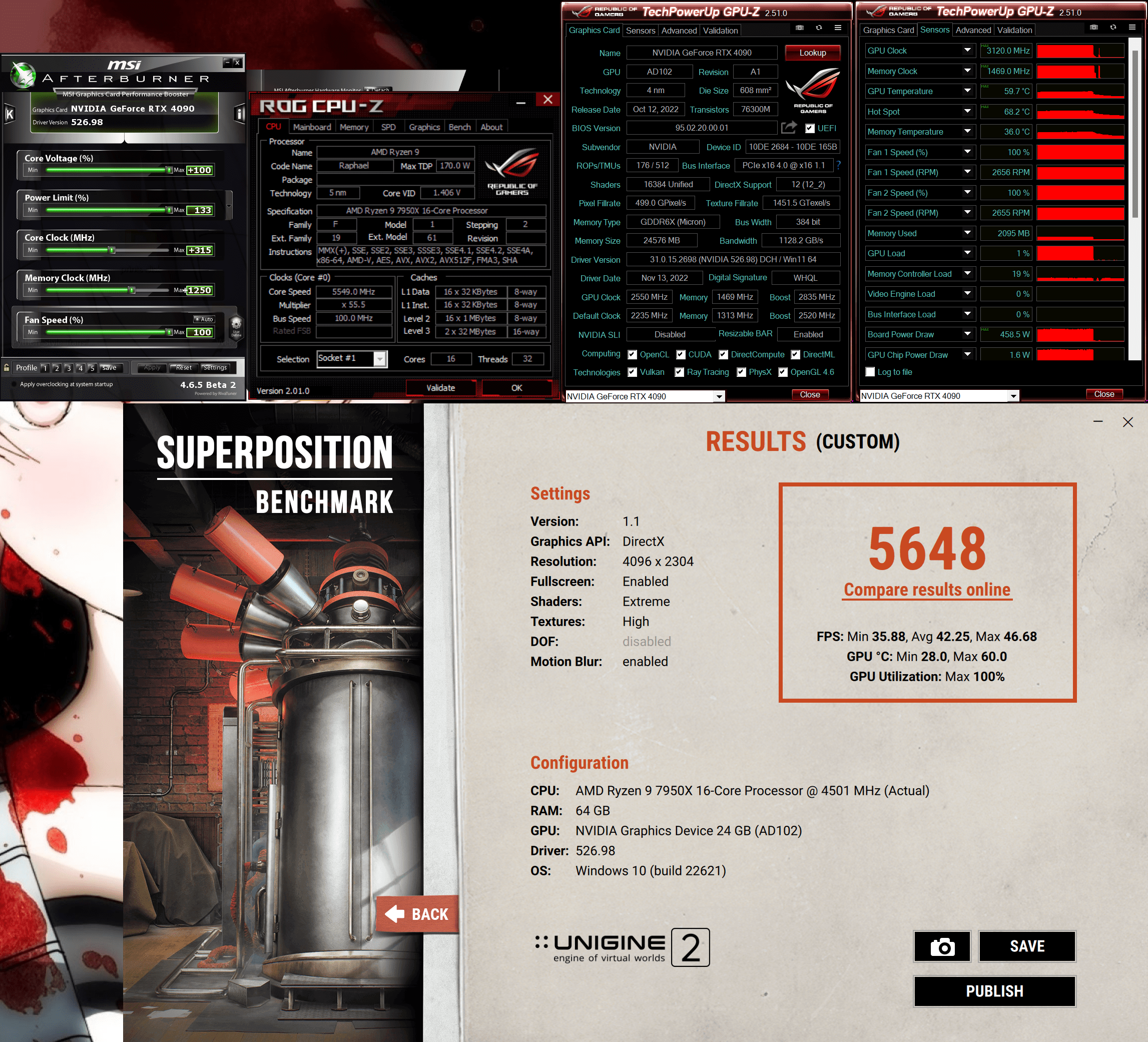

Hier die zweite FE die ich heute testen konnte:
TheDarkness │5648│ FE │ 3120/1469 MHz │ Stock Air 28 (60)°C
Der Speicher geht übrigens bis auf +1800 (1538mhz), das ist aber praktisch genau so schnell wie bei +1250 (waren glaub 5646 Punkte). Habe auch +1400,+1500,+1600+,1700 probiert, die waren alle "deutlich" langsamer (zwischen 5590 und 5610 Punkte)

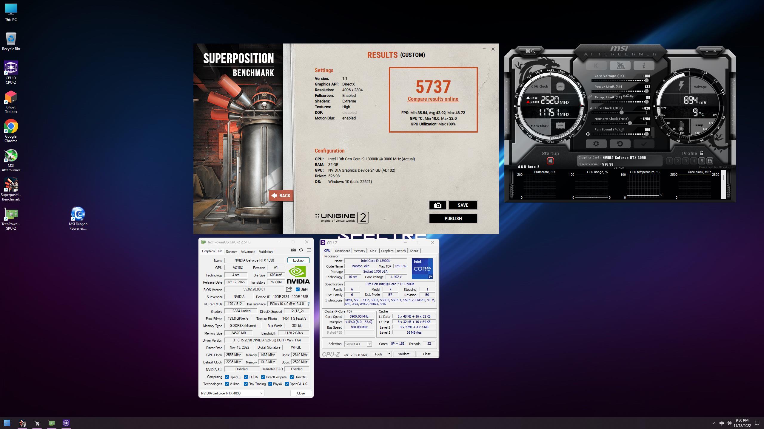

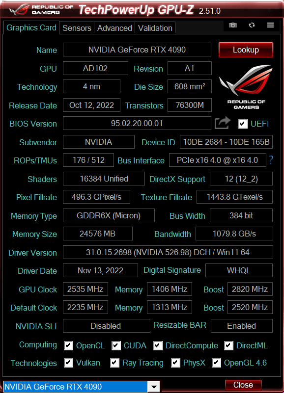

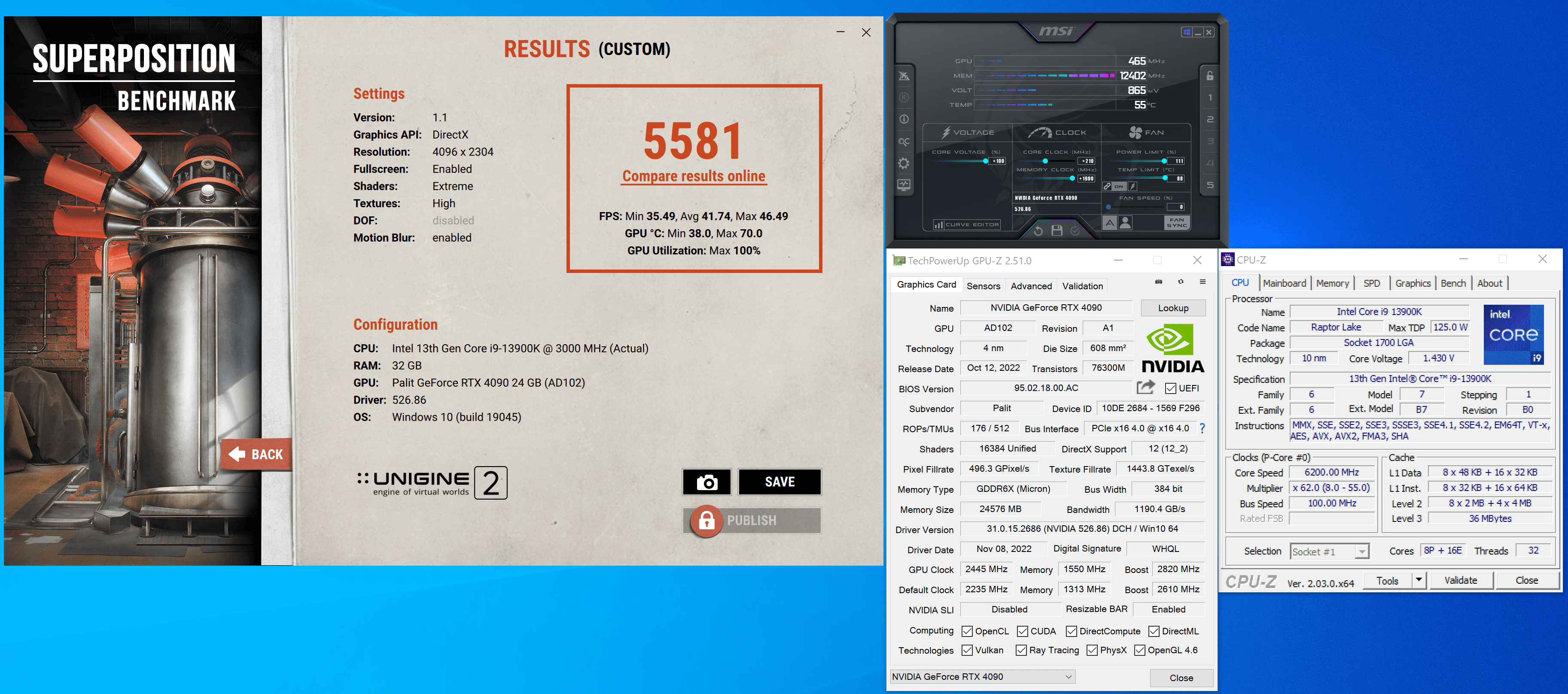

(Palit BIOS 500W)

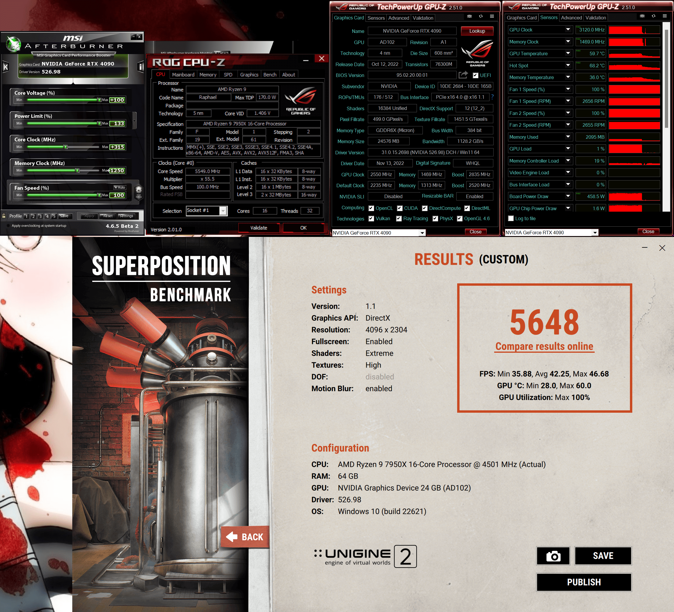

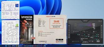

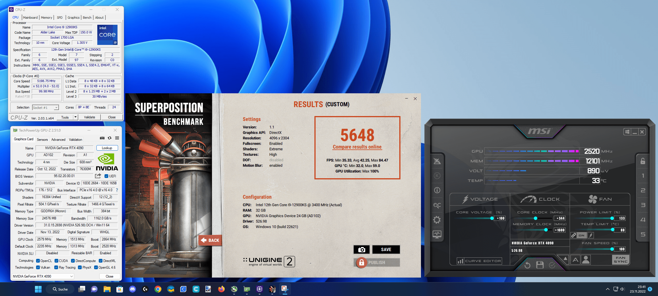

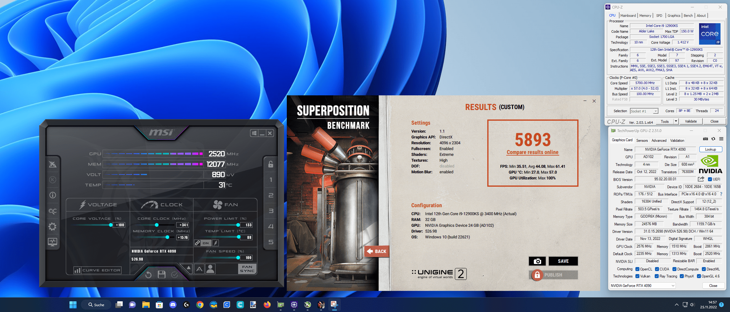

Zaudi │5898│ FE │ 3105/1550 MHz │ Luft

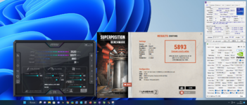

Hier mein schlechtester unter 5800. zum Eintragen ohne FPS über 50.

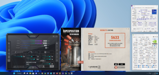

Zaudi│5633│ FE │ 3090/1595MHz │ Luft
