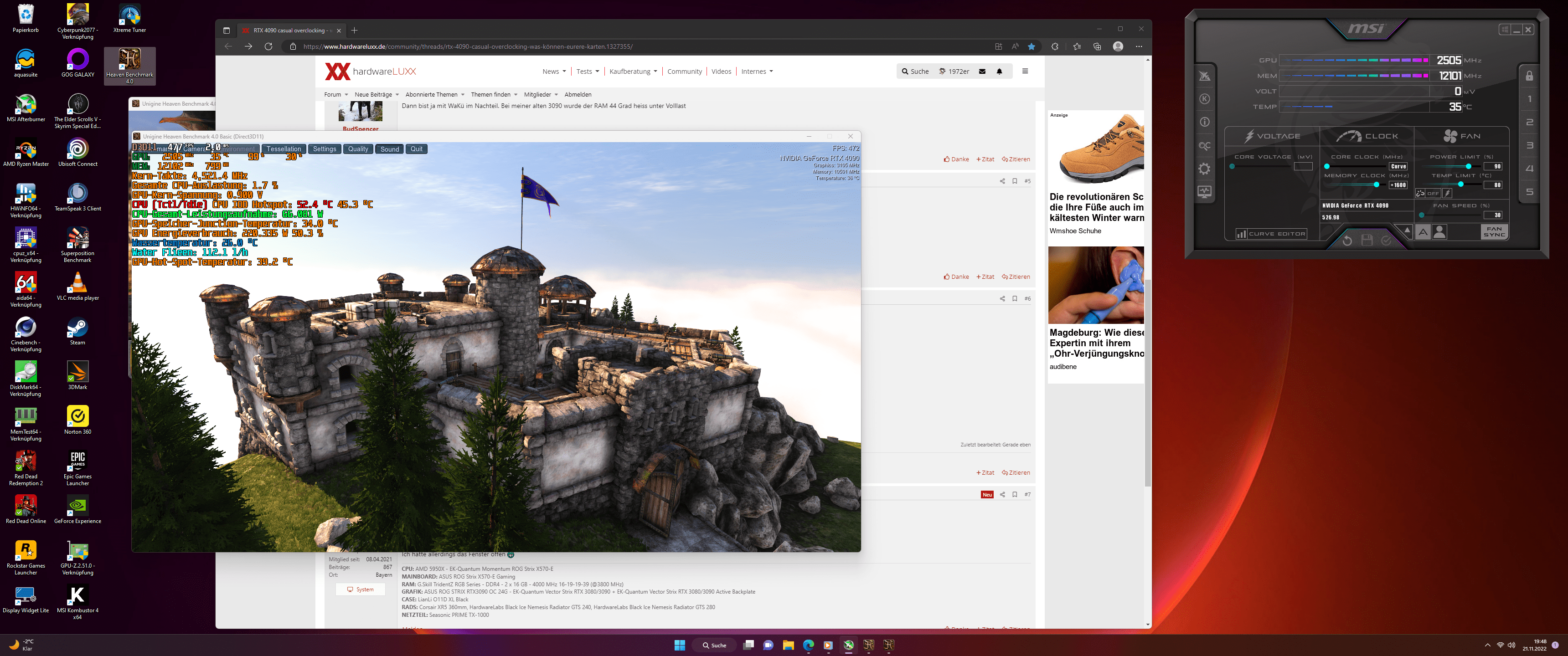

User : 1972er
Karte : 4090 SG KFA2
Core OC : +300MHz 3030MHz @ 1.05V 37 Grad Hot Spot 41.5 Grad
Mem OC : +1600MHz @ 34 Grad (noch keine Fehler... :oops: ) :d

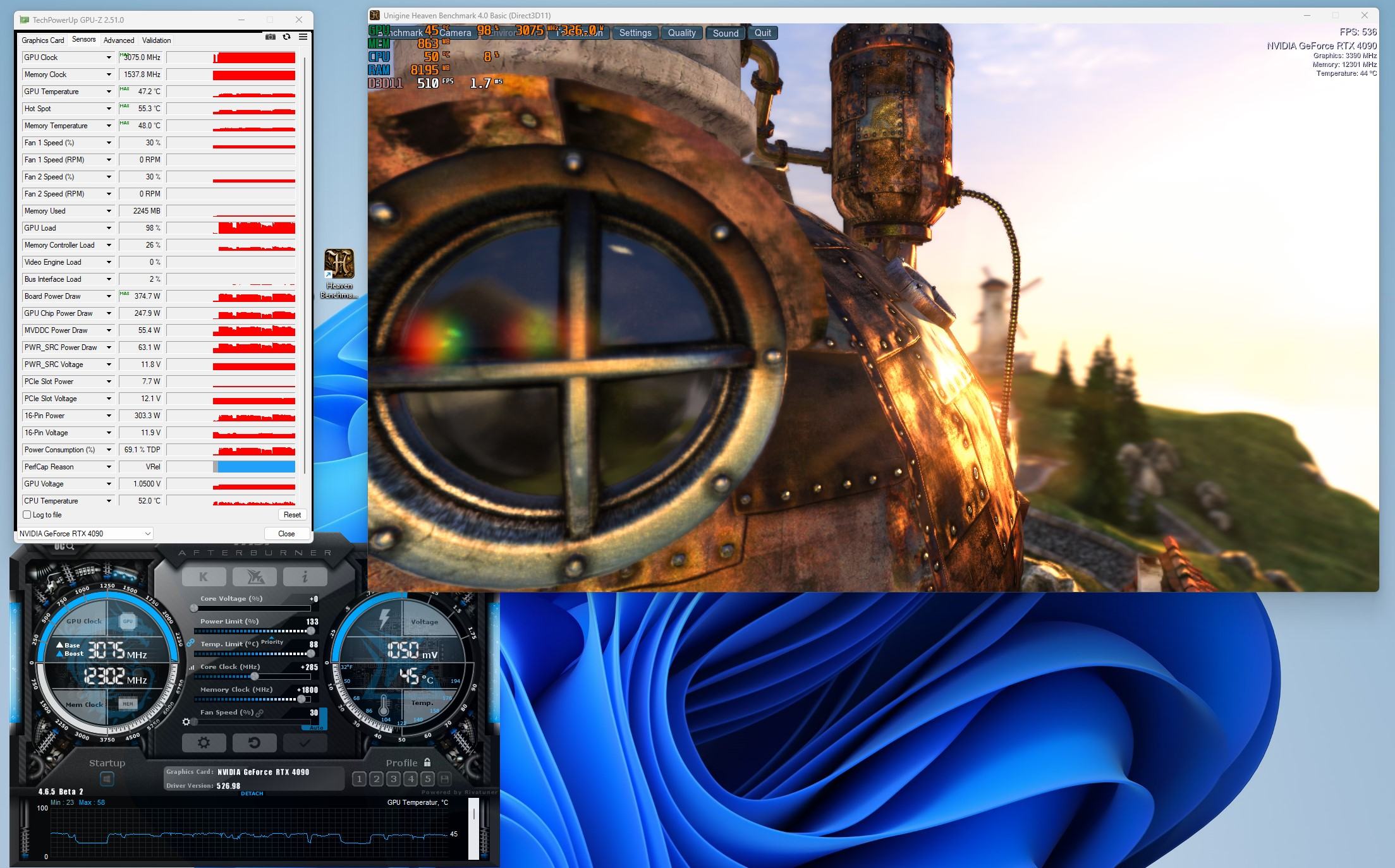

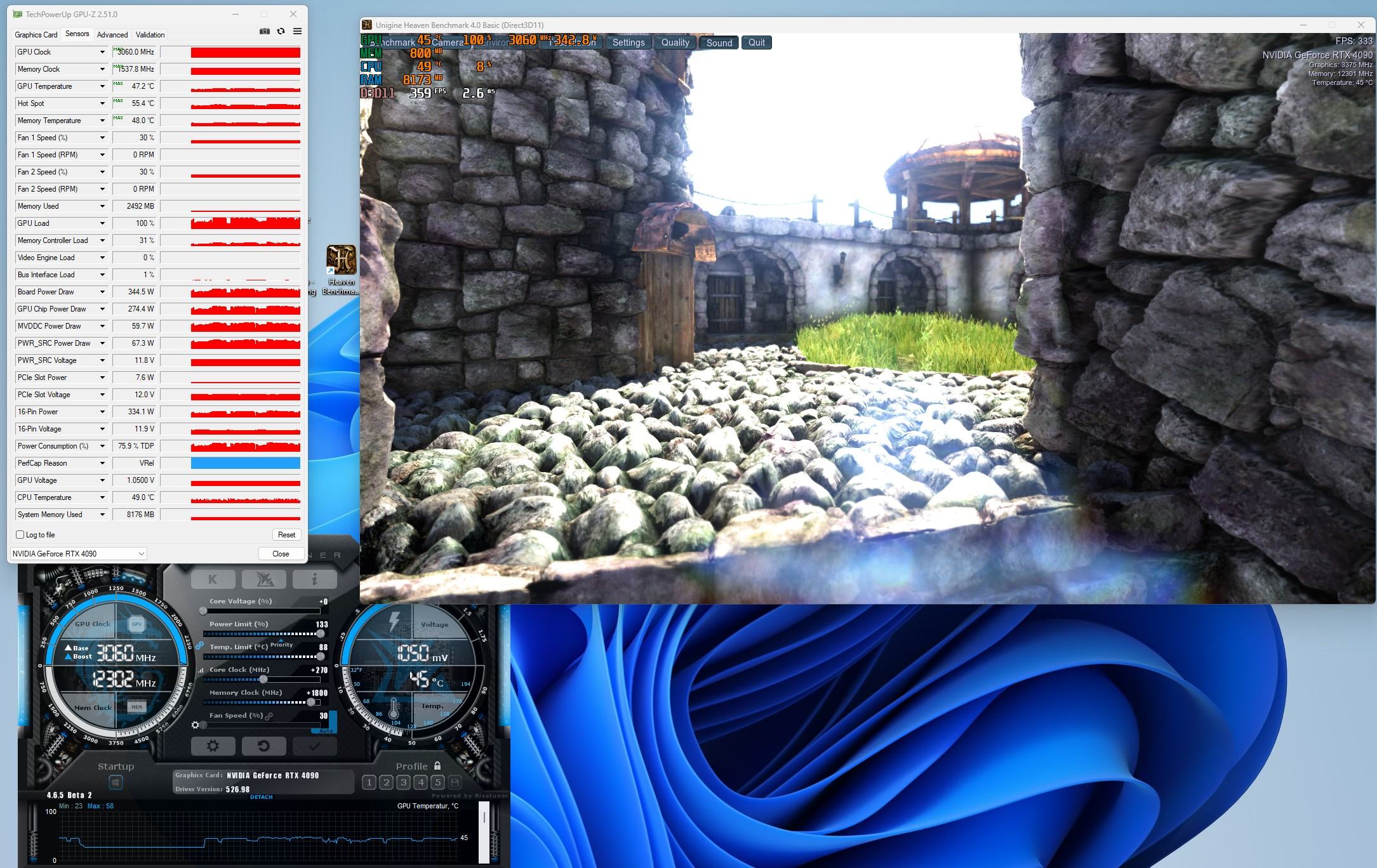

User: halogengurke
Karte / PL: 4090 Strix non-OC, 600W
Core OC: +210 Mhz, 3060 Mhz mit 1.1V; 42.8 Grad, Hotspot 48.3
Mem OC: +1600 (42 Grad)
Ich hatte allerdings das Fenster offen :d

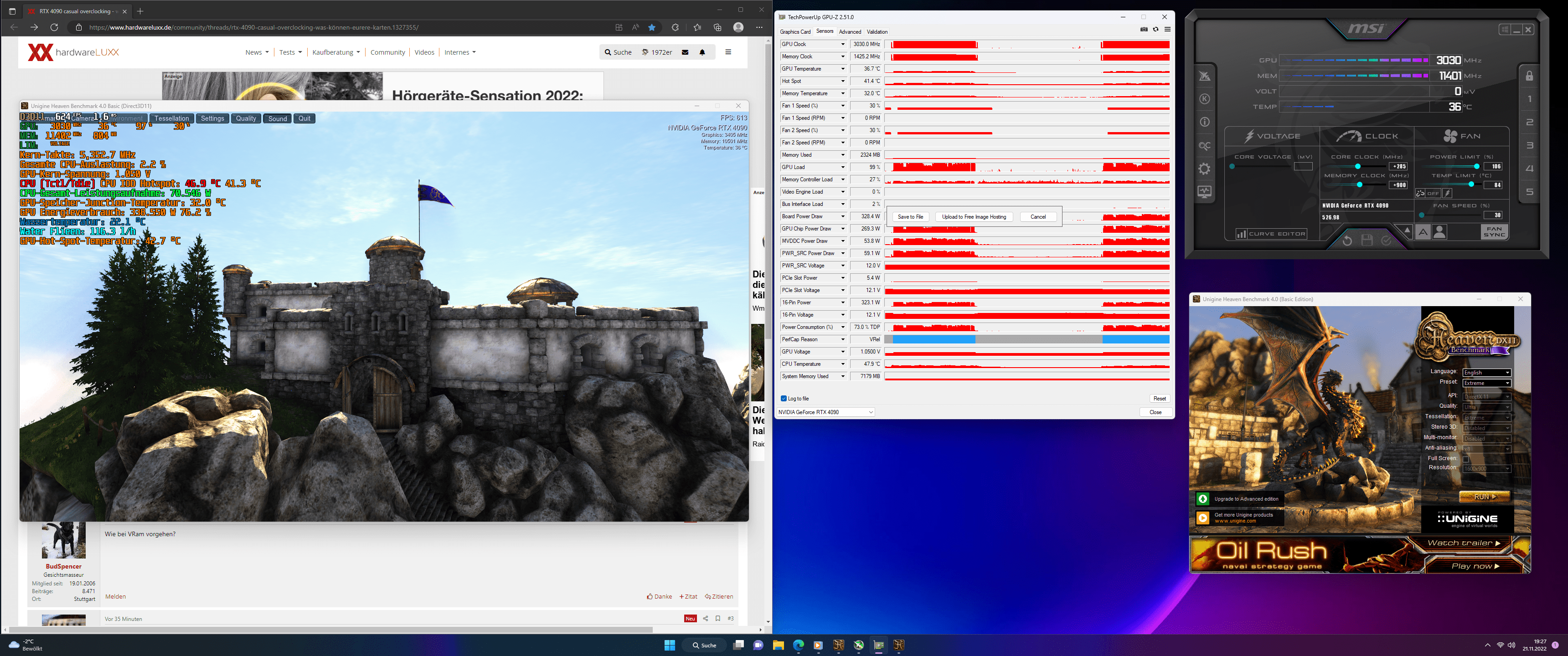

User: carapao
Karte / PL: Asus Tuf 4090 EKWB Block 600W
Core OC +285 3075 @ 1.05v 47,4 Grad 3150 @ 1.1v 49,2 Grad
Mem OC +1800 48 Grad
Wasser: 26,6 Grad

wahnsinn. Und du hast keine auffälligen Pixel, z.b. an der Drachenstatue?
Interessant. Den GT2 kann ich noch mit +1900 fahren, während Memtest Vulkan nach einigen Minuten noch bei +1850 Fehler wirft.
Ich hatte gestern den Memtestnoch mit +1700 laufen, keine Fehler. Jetzt hab ich mal den Bench und den Memtest parallel laufen, Heaven wird unansehnlich bei +1600, der Memtest läuft fehlerfrei.
Keine Ahnung wie unterschiedlich die Karten / Chips so sind. Ich kann mit +1500 Speicher im Kaltzustand keinen Benchmark starten. Ist die Kiste warm läuft allesdamit Stundenlang fehlerfrei.
carapao
Profi
23.11.2020
103
gerade nochmals laufen lassen. Am Anfang wen es auf das Schiff geht bei der Kanone sind mir bei genauer Betrachtung doch ein paar Unregelmäßigkeiten aufgefallen. Sind bei +270 weg. Von daher muss ich mich korrigieren.

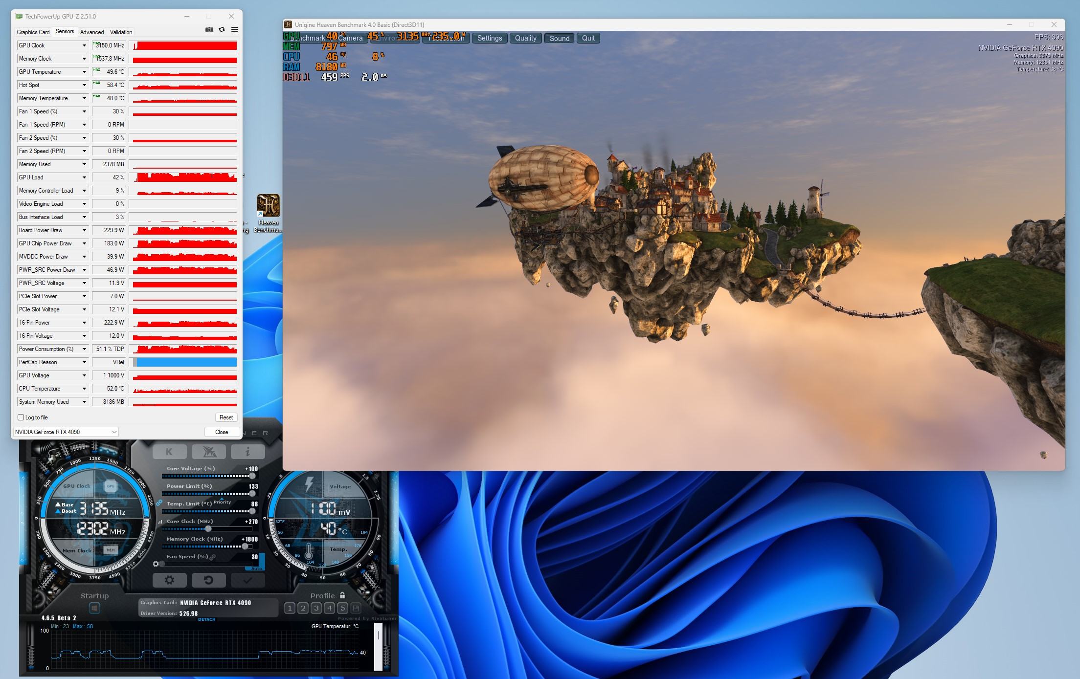

User: Chanks
Karte / PL: PNY XLR8 RTX 4090, 450W
Core OC: +340 Mhz (=3135MHz), @1,1V; 54°C
Mem OC: +1650 (52°C) (Wenn der Speicher wärmer ist geht bis +1850, ist aber nicht stabil)
... Alles in allem ne gute Karte, nur das Powerlimit ist uncool.

Und da poppen keine Pixel am Drachen oder an den Balken (unterm Ballon) des Luftschiffes auf?
Chanks
Experte
10.07.2015
280
Bei +1650 auf dem VRAM und 3135MHz auf dem Core nicht.
10MHz mehr Core geht es aber dann aber los mit Artefakten

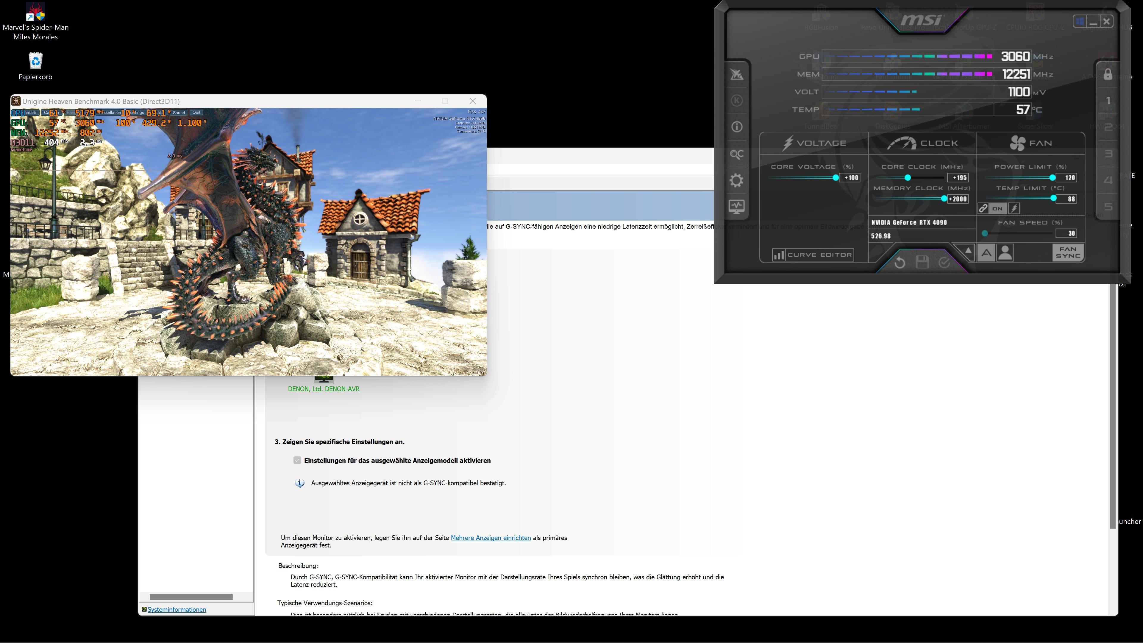

User: Capoo
Karte / PL: 4090 Zotac Trinity, 600W (Strix Bios), Bykski Block (neue Pads kommen die Tage)
Core OC: +195 Mhz, 3060Mhz@1,1V; 57°C
Mem OC: +2000 (66°C)

Capoo hat ein Speichermonster :d Nette Karte.
@HisN wir haben absolute Core-Krücken :ROFLMAO::heul: Mich wundert nur, dass ich 3 Karten da hatte und die alle in dem Bereich lagen.
