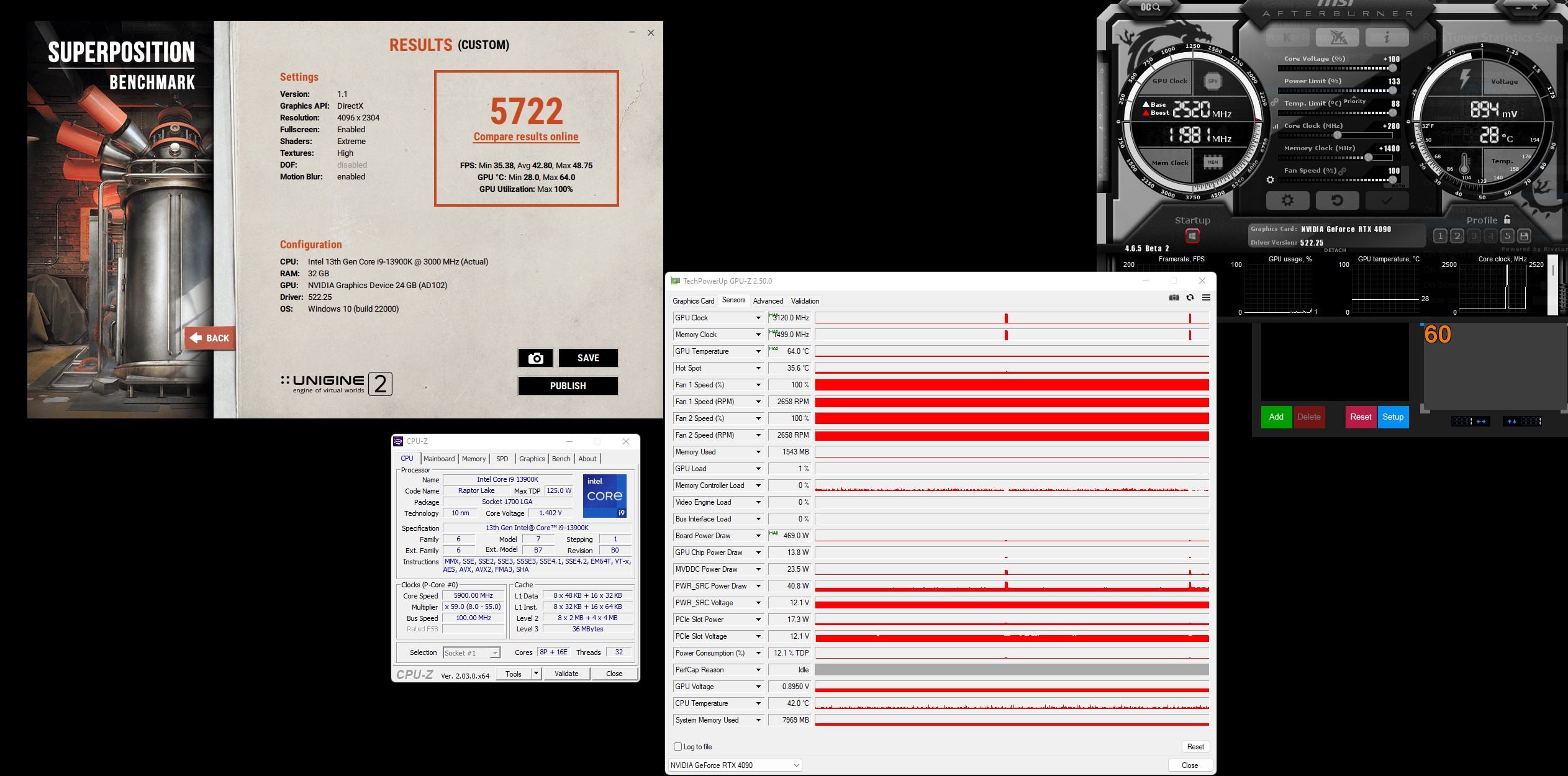

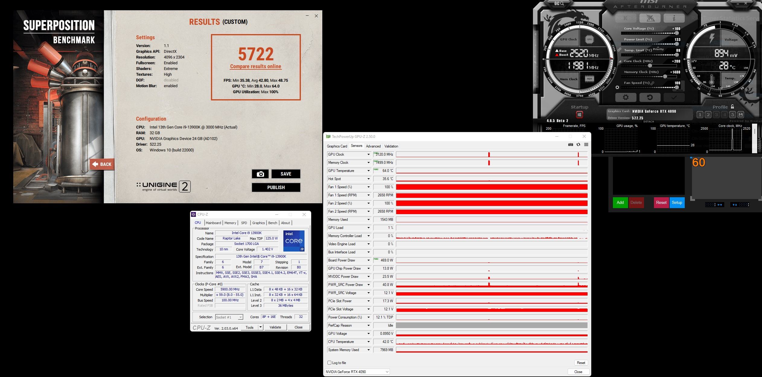

dante`afk │5722│ FE │ 3120/1499 MHz │ Luft
Sorry aber bei mir läuft das ohne sichtbare Fehler durch, kann ich nichts dafür, da muss man mich nicht beleidigen /:
Kannst ja mal ein video mit externer Kamera (aka Handy) von nem 80FPS run machen.
Würd mich schon interessieren, wie die Szene in dem Moment aussieht, wenn rechts oben in der Ecke auf einmal 80FPS steht :)
Ok werde das nochmal selber untersuchen...

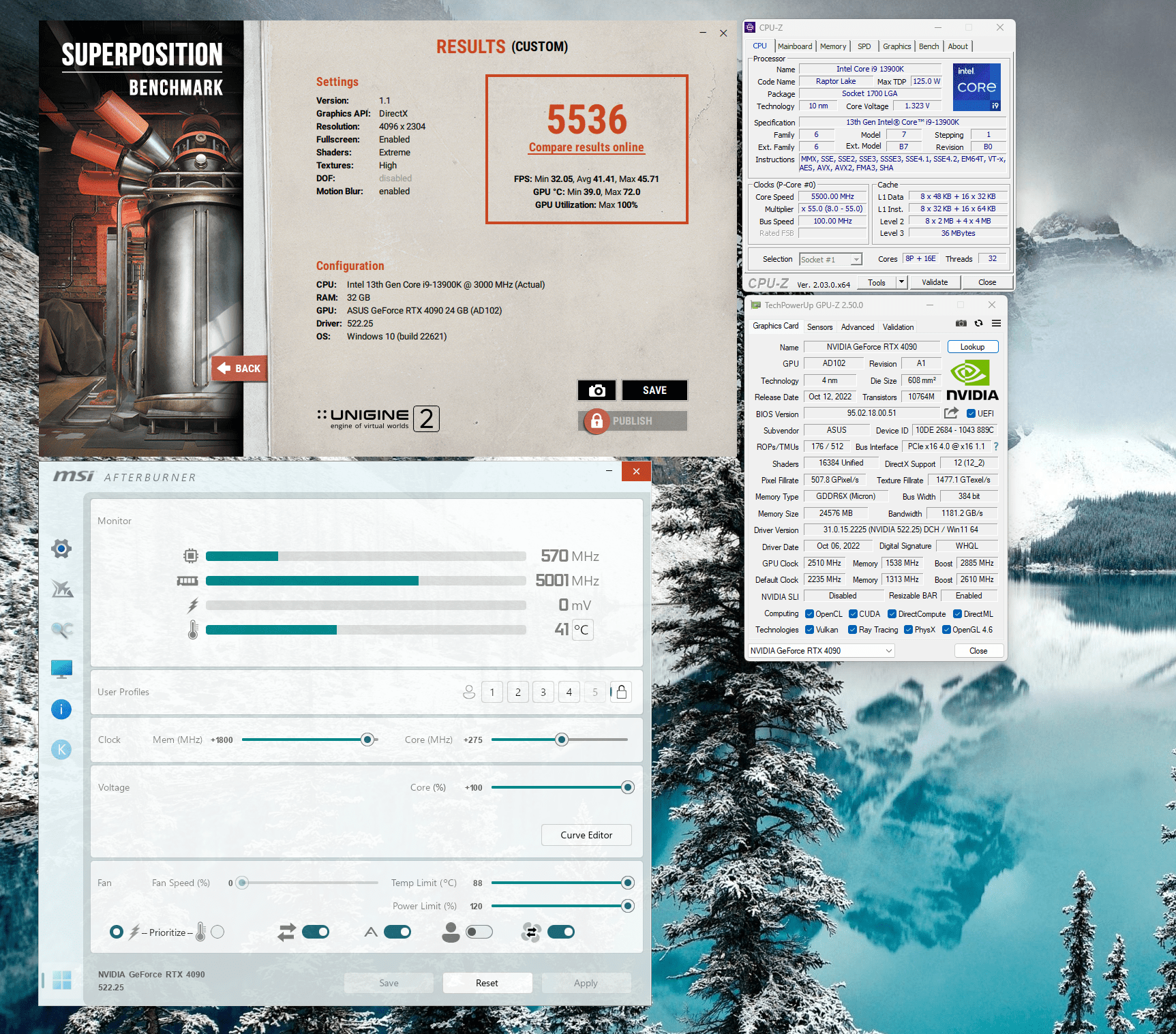

magy77 │5536│ Zotac Trinity OC │ 3090/1538 MHz │ Stock Air 41 (72)°C

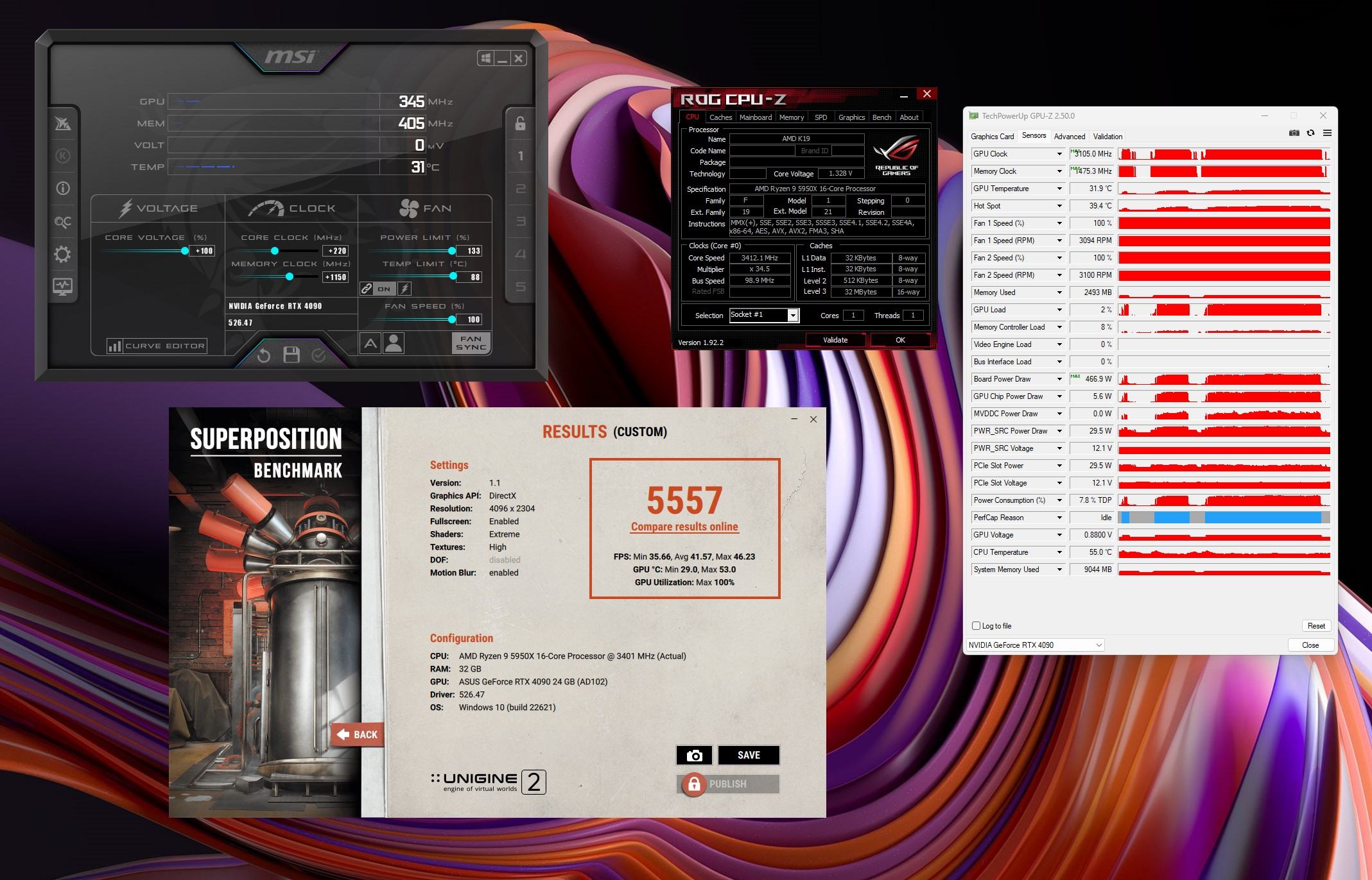

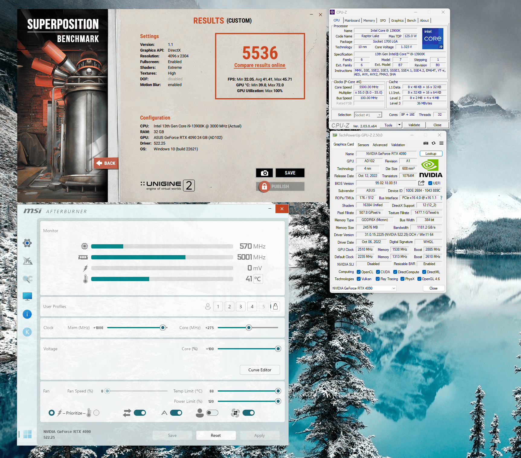

Halogengurke │5557│ Strix 4090 non-OC │ 3105/1475 MHz │ Luft

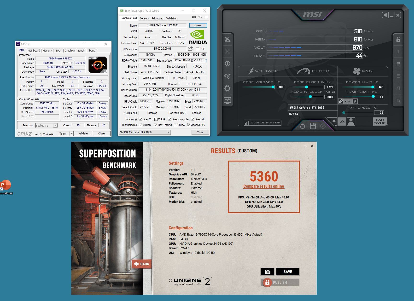

WolfJ13│5360│ 4090 FE │ + 225 Core + 1.000 Mhz Speicher │ Stock Air (64)°C
Wieso habe ich mehr Punkte als andere User und das trotz niedrigerem Core-Takt?
Weil es auf die Silicon lottery ankommt und dem daraus regulierenden Tatsächlich anliegenden takt
meine kann z.b auf 3090mhz Boosten was im verlauf 3060-3045 abfällt aber tatsächlich liegen nur 2945-2960 an und bei anderen liegen vlt bei 3060mhz eben 3020 oder 3030 an und somit haben sie eine höhere Punktzahl obwohl sie niedriger boosten

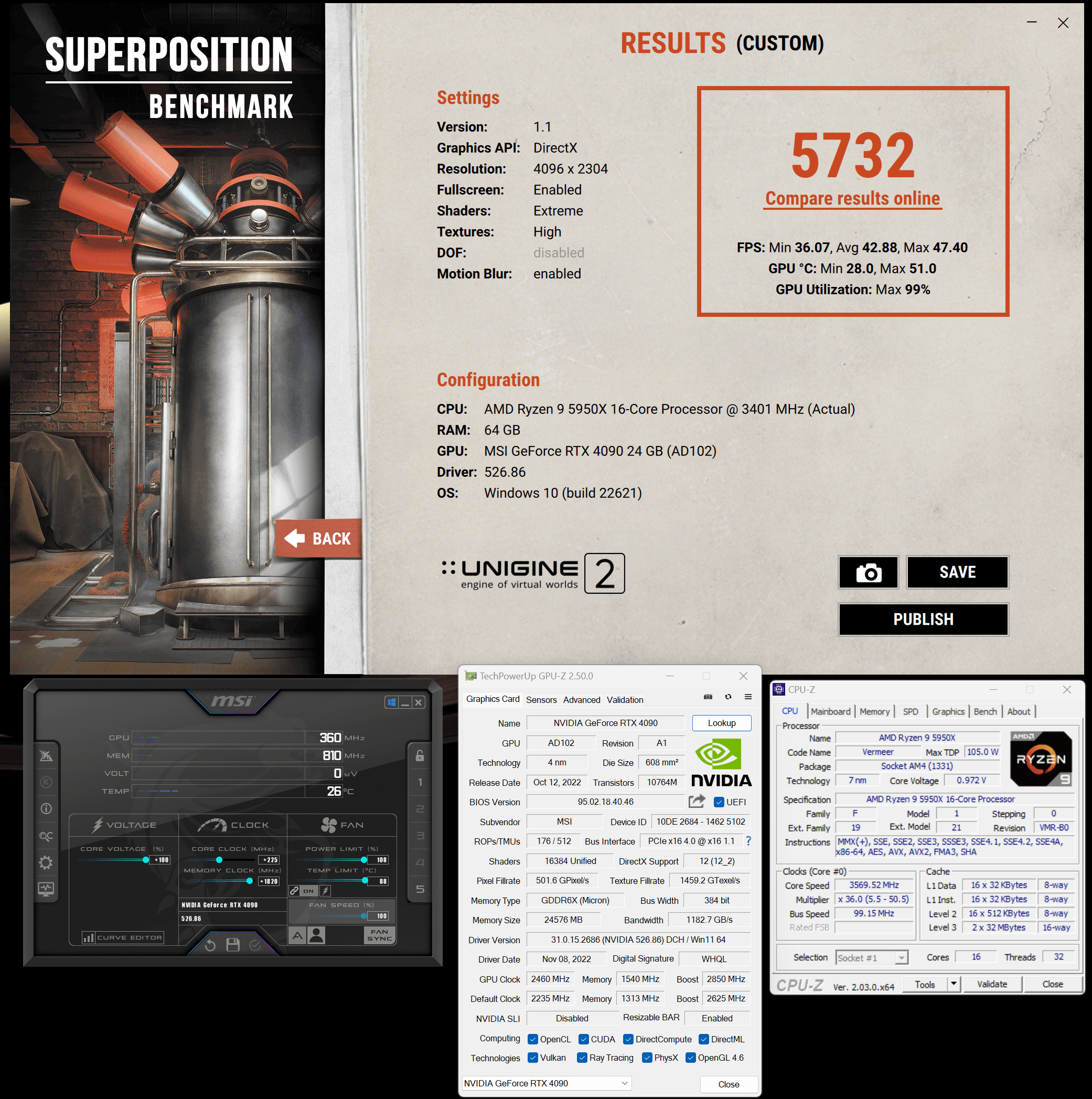

dosenfisch24│5732│ MSI Suprim X│ 3135/1820 MHz │ Luft (~19°C Raum, 50°C GPU max)
Es lohnt sich doch ab und an mal zu lüften. 5°C weniger im Raum und auf der GPU machen gleich 15-30 MHz real aus. Superposition ist aber auch verdammt zickig, statt zu crashen brechen die Scores einfach mal komplett ein, sobald der Takt nur ein paar MHz zu hoch ist.

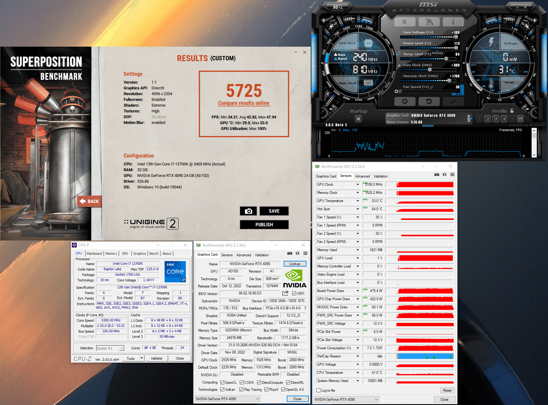

Dampfkanes │5725│ INNO3D Frostbite mit KFA2-FW (510W) │ 3195/1525 MHz │ Stock Wakü
