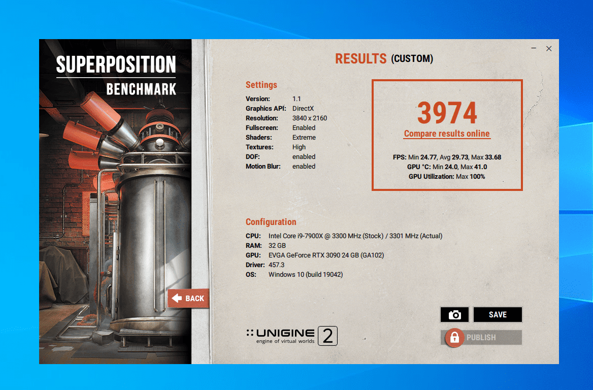

450 Watt Bios 2000 Mhz 3800 Punkte
500 Watt Bios 2050 Mhz 3800 Punkte
520 Watt Bios 2100 Mhz 3840 Punkte
50 Mhz mehr 0 Punkte gewonnen dann nochmal 50 Mhz oben drauf und nur 40 Punkte gewonnen ?
Mit 2200 oder 2300 Mhz hab ich wahrscheinlich am Ende dann 3860 Punkte :d Check ich nich. Bei der Zotac mehr Mhz mehr Punkte bei der Suprim mehr Mhz pfff Punkte jucken mich nich bleibt gleich :d

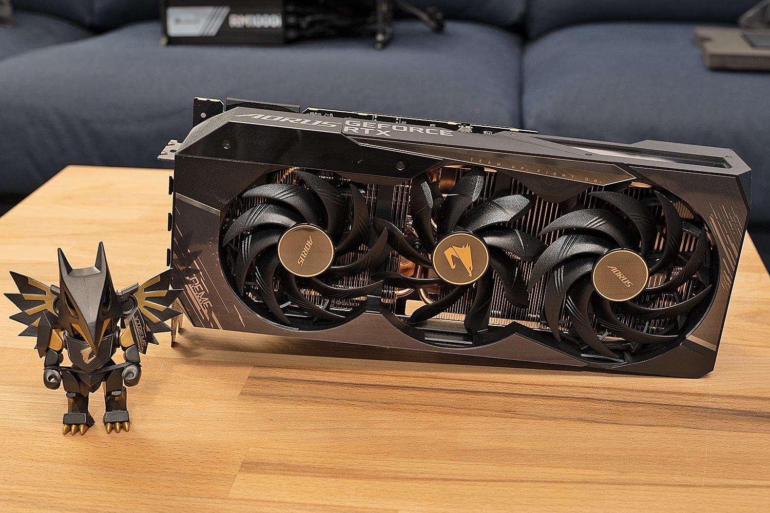

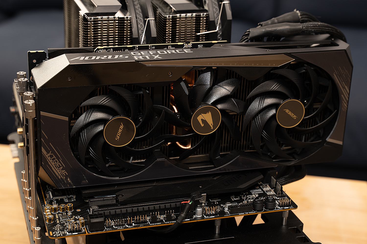

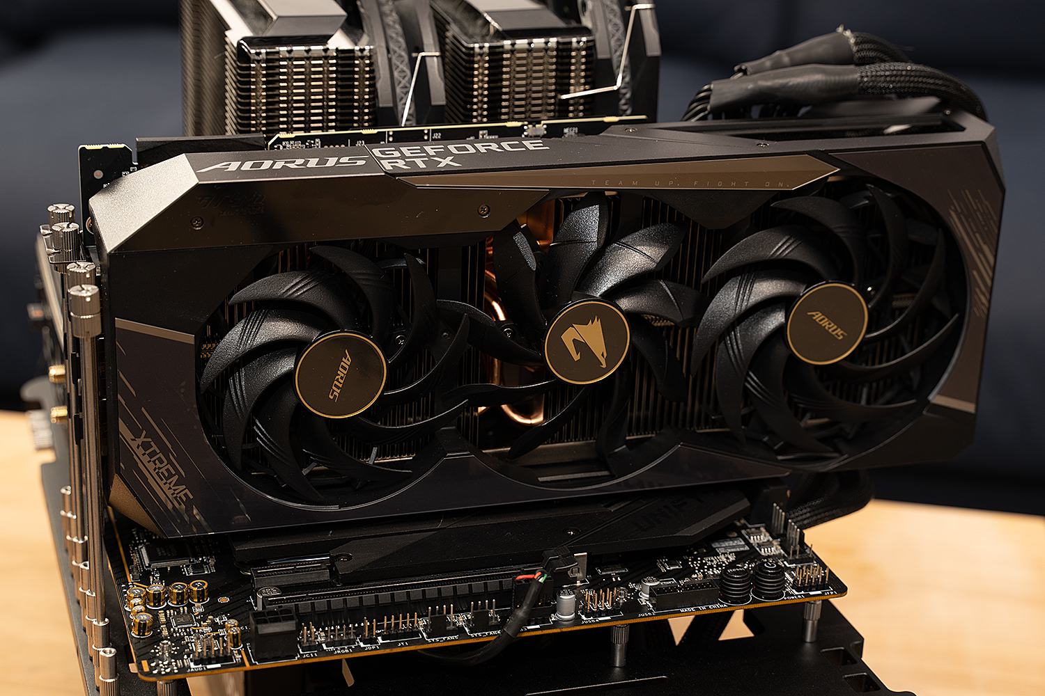

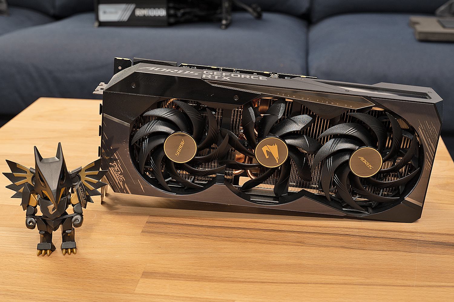

Hab heute eine Aorus Xtreme bekommen und werde die auch mal bis ans Limit treiben, bei meiner TUF OC hab ich es ja irgendwie verpeilt.. Die sitzt mittlerweile im Main
und ist halt nur so halb gemoddet, kein Bock mehr die rauszuholen, deswegen brauchte ich neues Futter und die Karte ist bisher kaum vertreten.! :)
Aktuell hab ich nur mal @ stock mit 100% Lüfter getestet, der Wasserkühler ist aber schon da, nur fehlen mir noch die restlichen Wakü-Komponenten für den Benchtable.
Gibt dann nen MO-RA 360 nur für die GPU und CPU wird mit DICE gekühlt.
Obwohl die Karte echt ein Monster ist, scheint der Kühler ziemlich bescheiden zu sein...
Stock @ 100% Lüfter
Stock @ 107% PT @ 100% Lüfter
Stock @ 107% PT @ +1200 MHz RAM @ 100% Lüfter
Ich hab noch nicht mit der Curve gespielt, wäre schön wenn ich mal Glück bei der Takt-Lotterie hätte.. :d
Top Ergebnisse hier Jungs und spezial Glückwünsche an @TTV.TheRealKochi, da geht was! 8-)

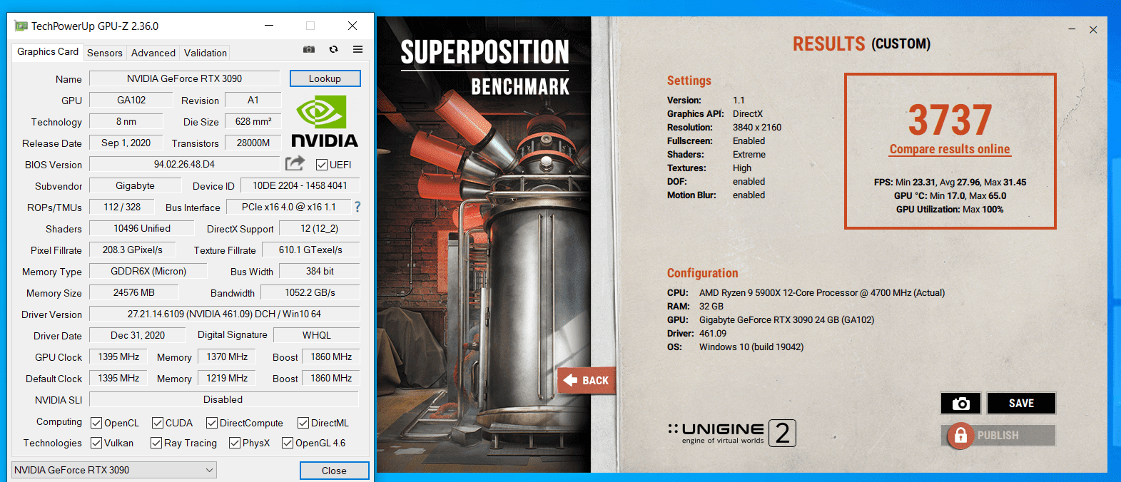

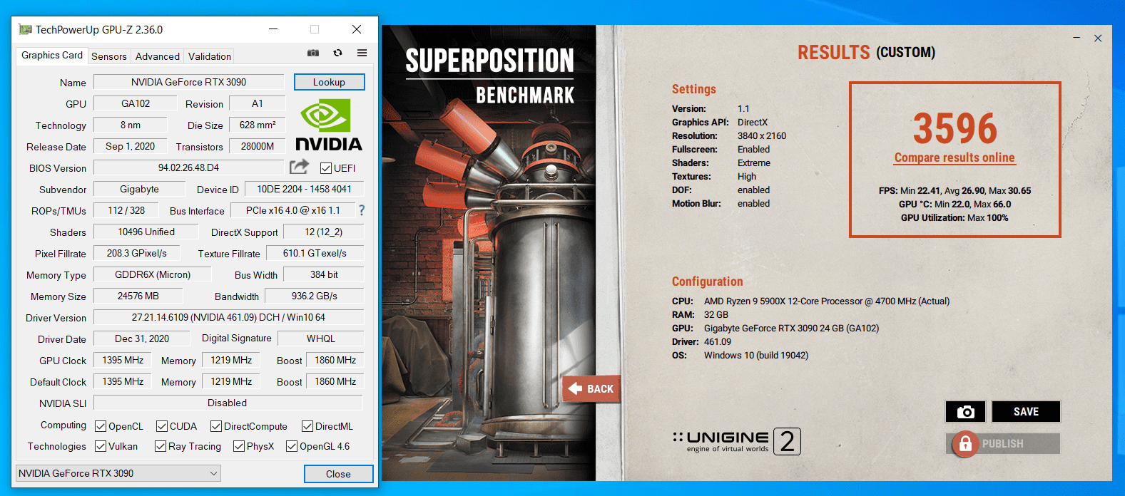

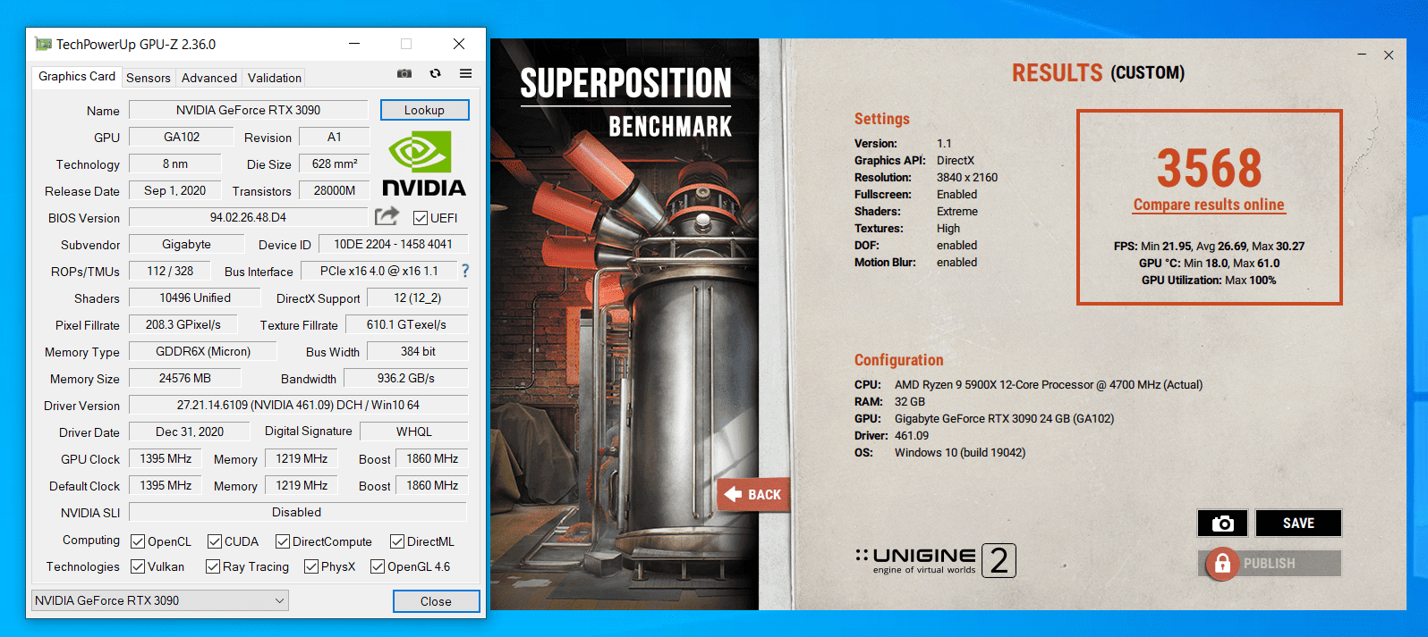

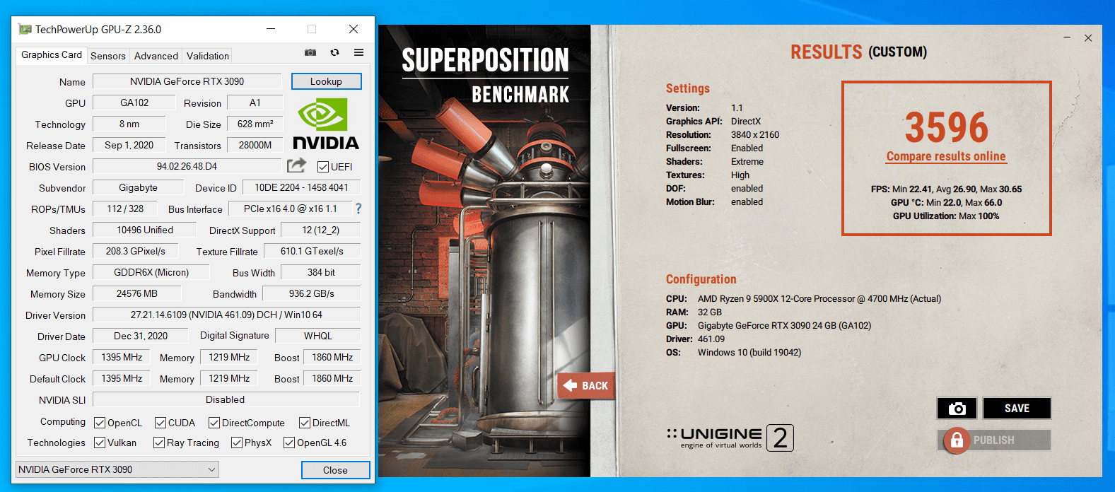

Stock @ 100% Lüfter

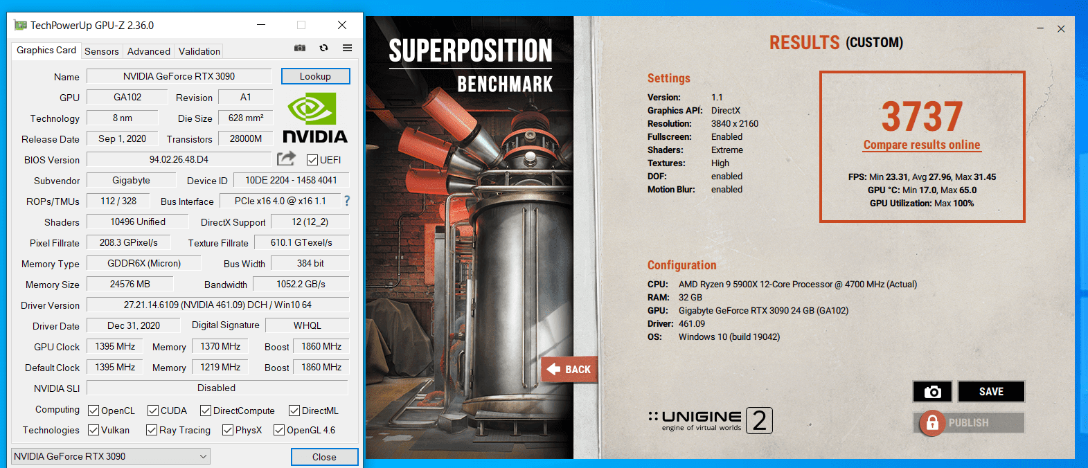

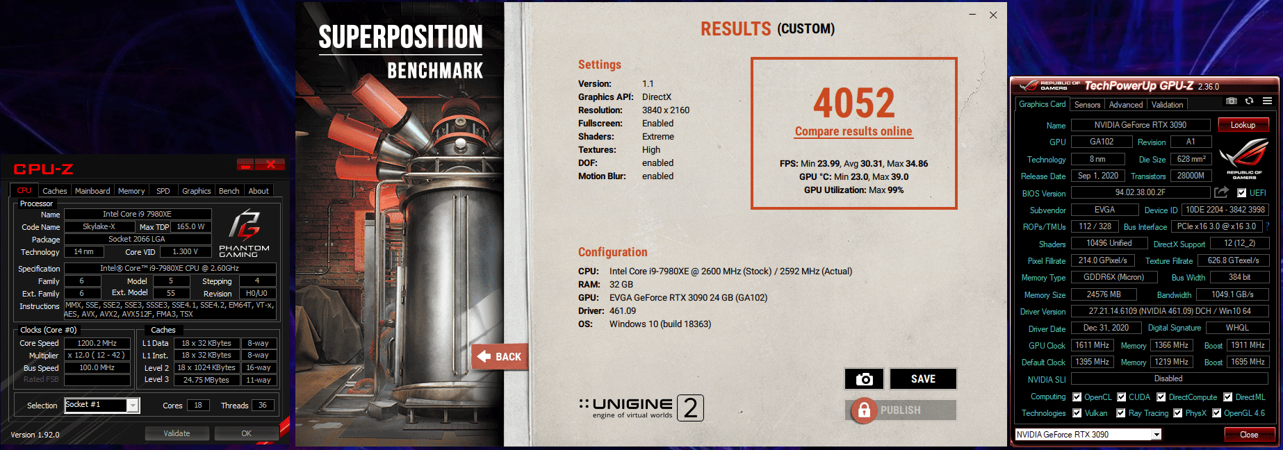

Und noch eine Erkenntnis es gibt enorme unterschiede zwischen Afterburner und PrecisionX ! Je nach verwendetem Bios sind da bei mir welten zwischen dem Ergebnis. Z.B. Afterburner max Powertarget zieht 500 Watt im Bench. Selbe einstellung selbes Bios zieht 580 Watt mit PrecisionX. Mehrmals nachgestellt ist immer so ! Oder ganz extrem das 500 Watt EVGA 3090 FTW Ultra Bios wenn ich es mit Afterburner betreibe zieht er 400 Watt und ich komm kaum auf 2000 Mhz. Mit PrecisionX zieht er die vollen 500 Watt und 2100 Mhz.
Samy355 │4052│ Suprim │ ~2240/1366MHz @ 1,093mV│ Wasser

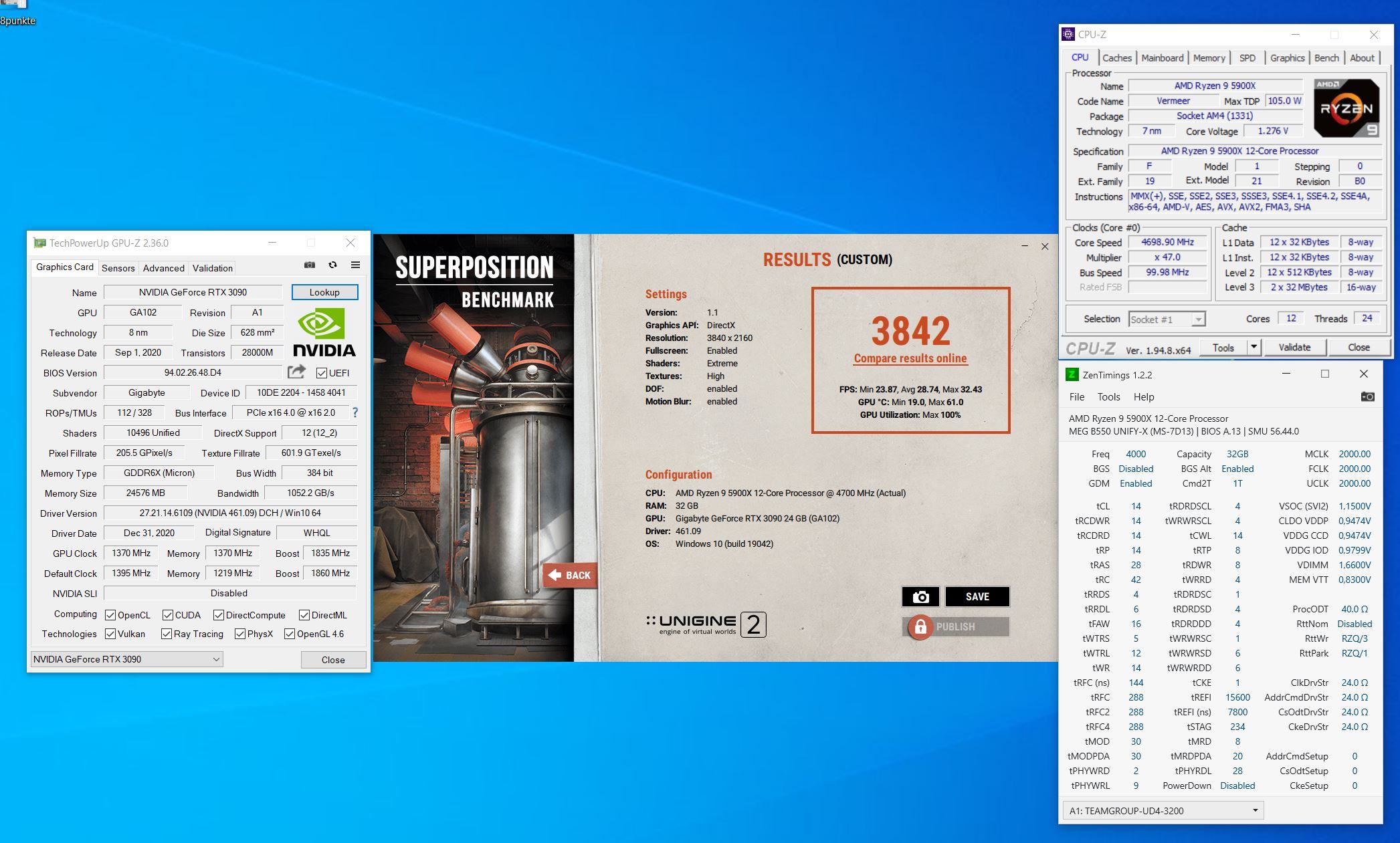

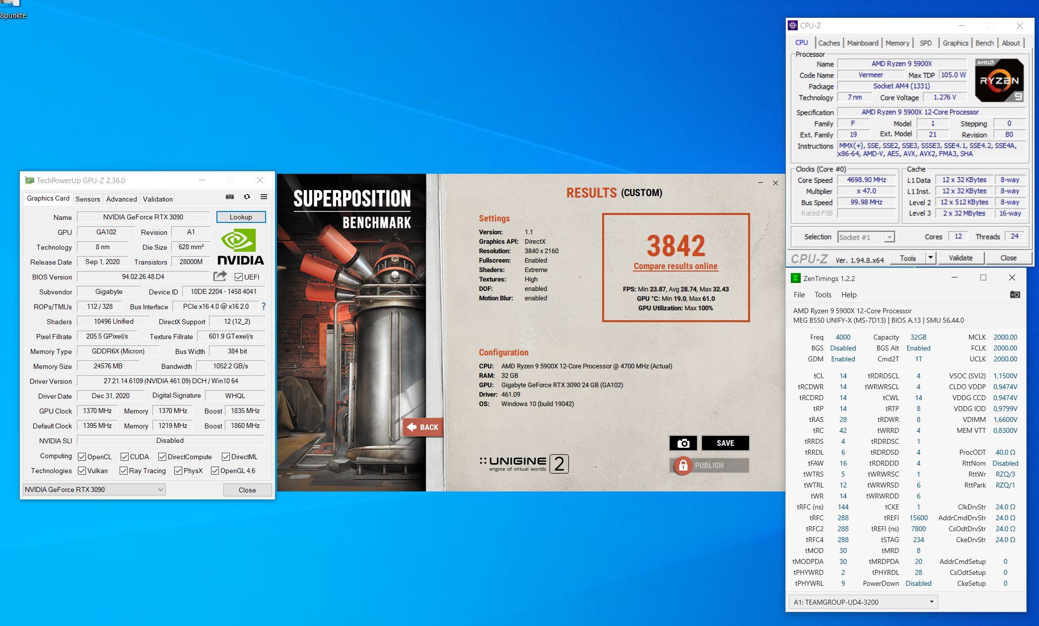

funkflix │3842│ Aorus Xtreme │ Ø 1971/1370MHz @ 887mV│ Luft
Durchschnitt gezogen aus dem GPU-Z Log während des Runs.

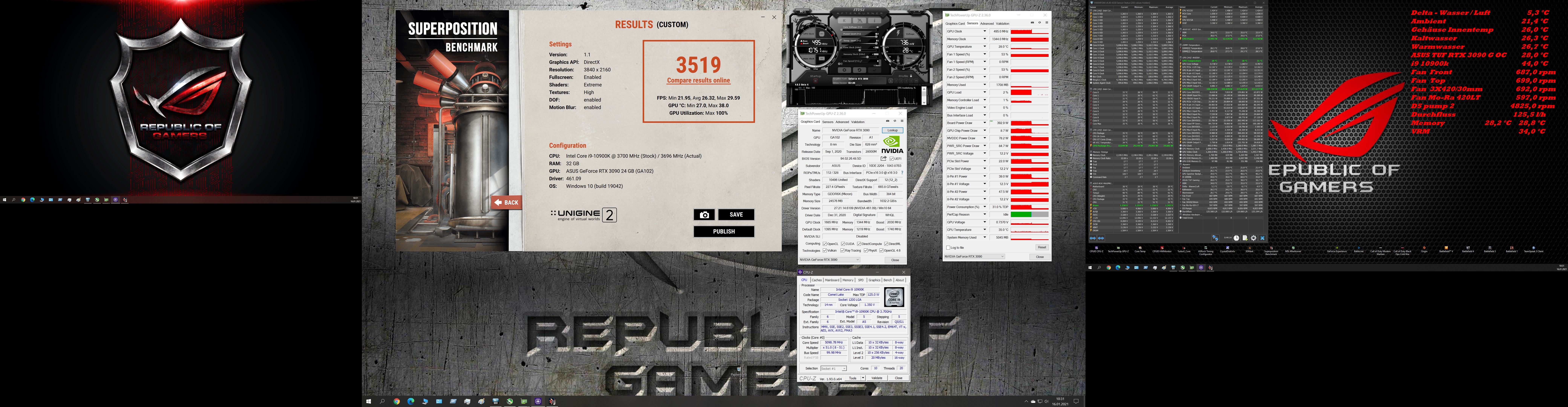

mit EK TUF Wasserkühler

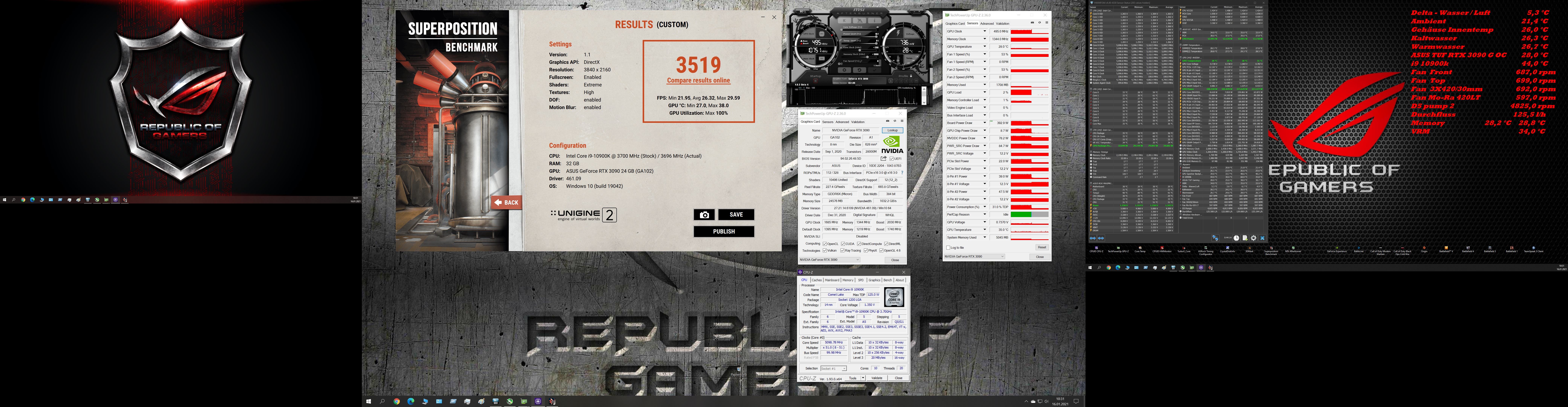

Brutus7284 | 3519 | ASUS TUF Gaming RTX 3090 OC | 2030 / 1000 | Wasser

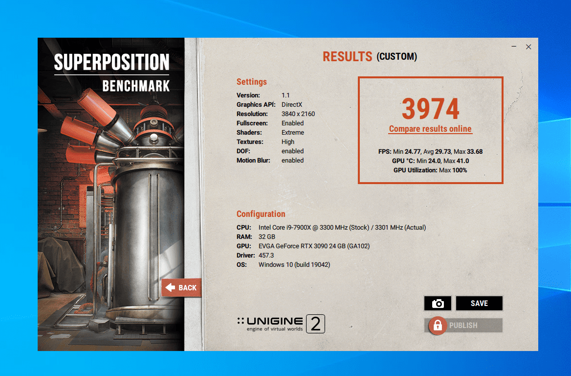

Killing of Dead│ 3728 │ Zotac Trinity │ 1980/1406@ 0,843V │ Wasser KP 1000W Bios
vom 3385 auf 3728 sind über 10% Leistungssteigerung und das ganze bei nur 20% mehr Verbrauch :hmm:

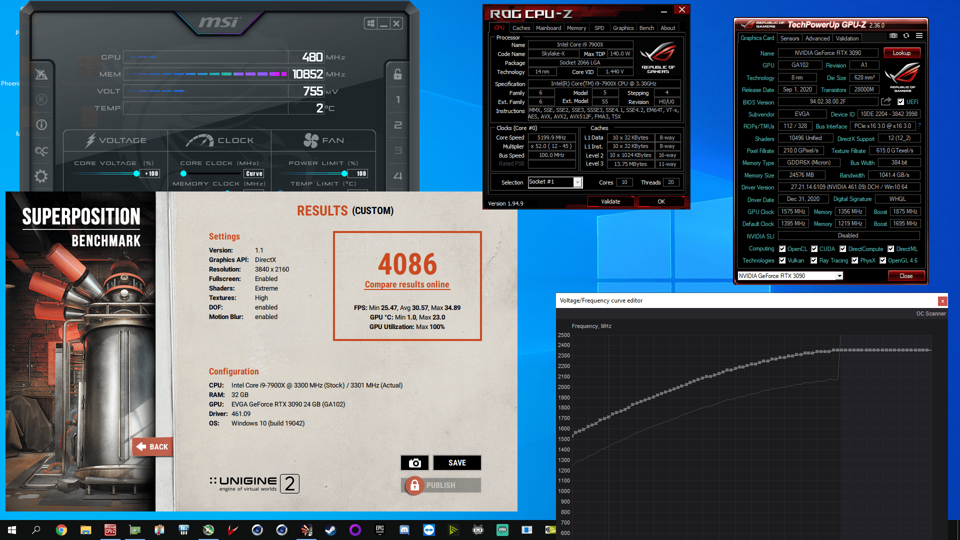

Xtremefunky │4086│ ASUS ROG Strix OC │ 2355/1356MHz │ Chilled Water -2°
Wie ich X299 einfach liebe :angel:

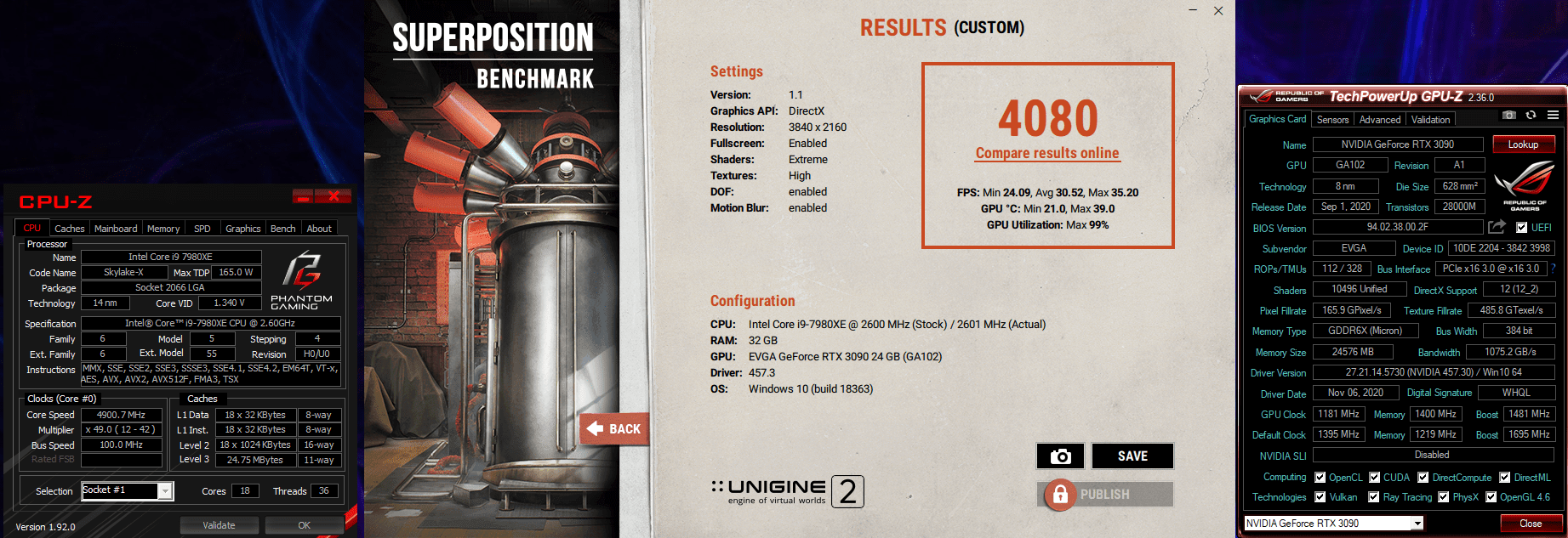

Samy355 │4080│ Suprim │ 2260/1400MHz @ 1,093mV│ Wasser

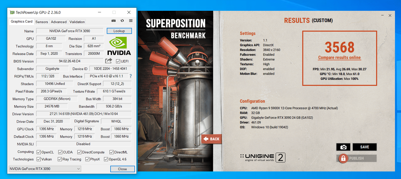

Hier mal ein GPU-Z Log und die draus resultierenden Punkte. Würd mich interessieren,
was dein System macht, bei einem Ähnlichen Szenario. @Samy355
Hab zwar den alten Treiber mal draufgeladen, aber wirklich was gebracht scheint es nicht zu haben. :lol:
