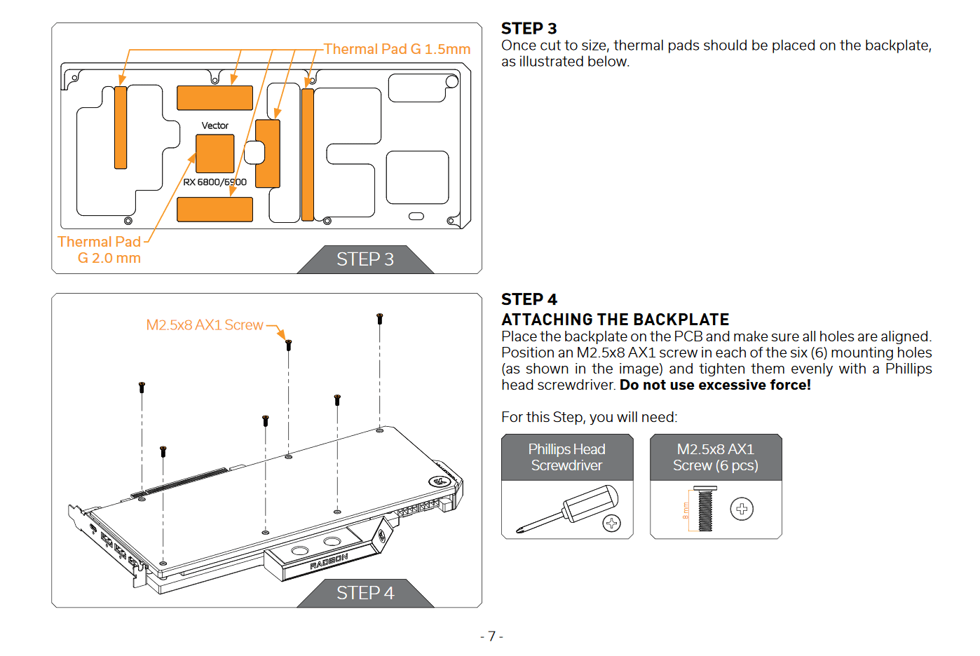

Dazu als kleiner Hinweis zum Test: Die Plastik Unterlegscheiben sind bei der Backplate nicht notwendig - die Backplate ist ja bereits mit Abstandshaltern aus Metall gefräst, die liegen auch nur an nicht leitenden Stellen auf. Ist in der Beschreibung ist auch nicht erwähnt dass die da hin sollten.
Das fiel mir auch als erstes auf. gerade nochmals nachgeschaut in der Anleitung:
