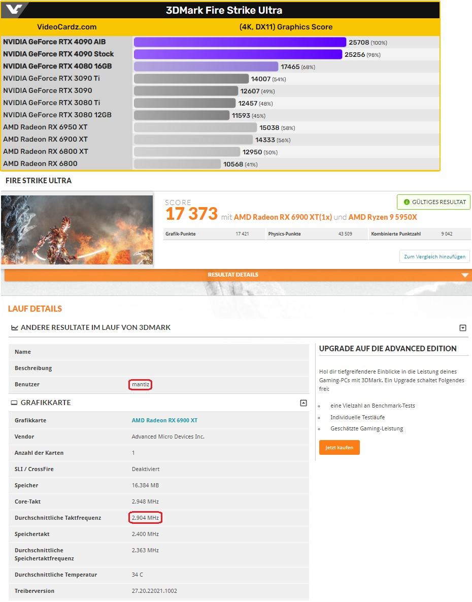

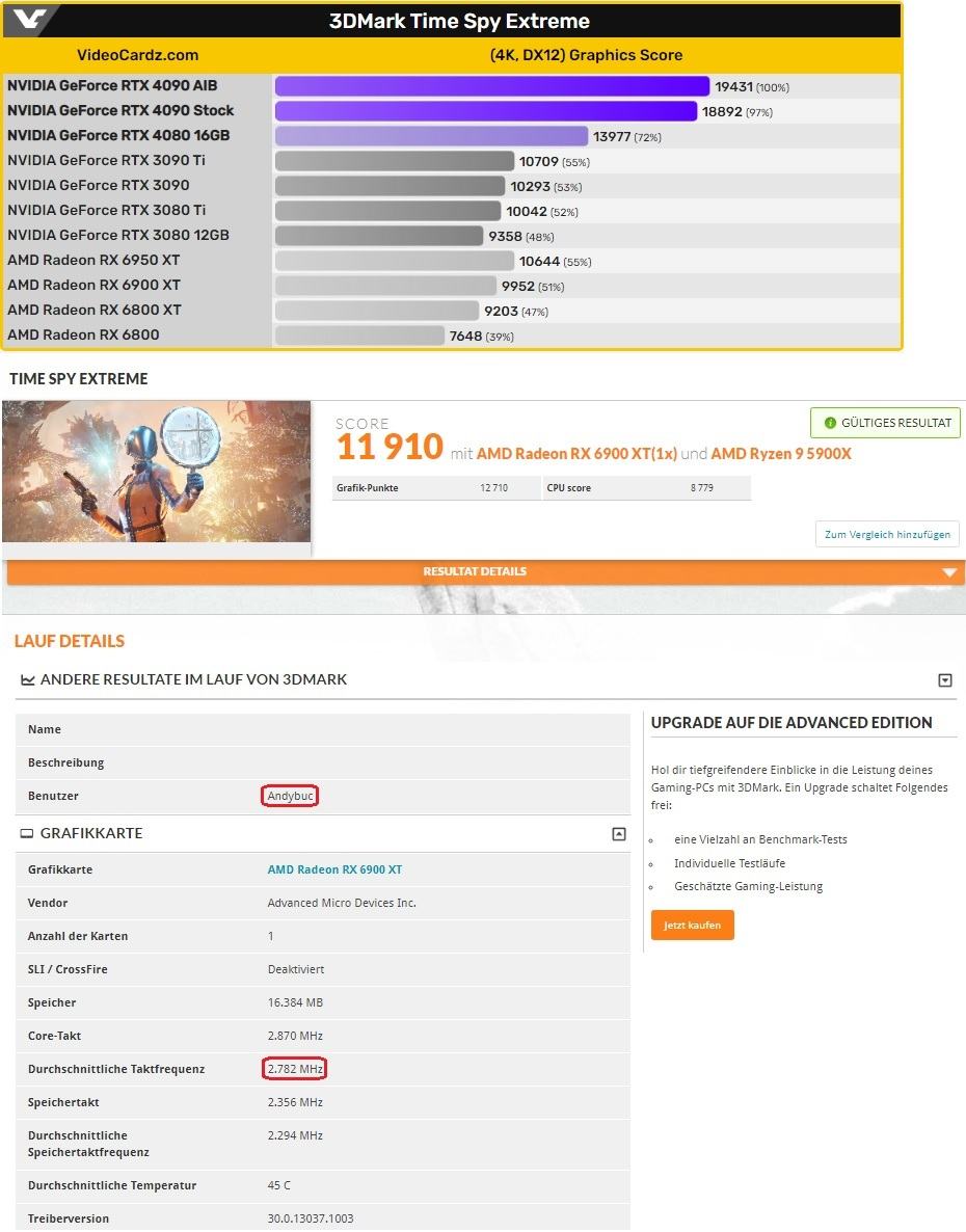

Jetzt sieht man mal, Was der WahnsinnsHighscore von Devcom in Zukunft so wert ist.
(immer noch überragend)
Leak von ner übertakteten 4080-16, die zufälligerweise auch ungefähr bei 3GHz läuft. (gerademal 2% schneller)
Falls die 4080-16@Stock 5% weniger kann, dann lohnt sich für Viele gar net wg. 10% das Aufrüsten.
(Viele= gute 6900er mit 25k-Setting)
"Aufrüsten" von der HighEnd- zur Oberklasse cross-generation und cross-manufacturer? Mehr Äpfel und Birnen geht kaum. ;)
Also eine Handvoll. :LOL: Wenn mit Setting Gaming-Nutzbares gemeint ist.
Trotzdem interessant, danke für den ersten Einblick.
1500€ vs 1500€ Grakas passt schon.
(wenn man mal davon ausgeht, das Viele die XTXH/6950 zu nem noch rel. hohen Preis erstanden haben)

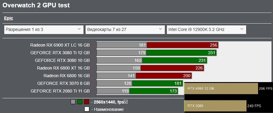

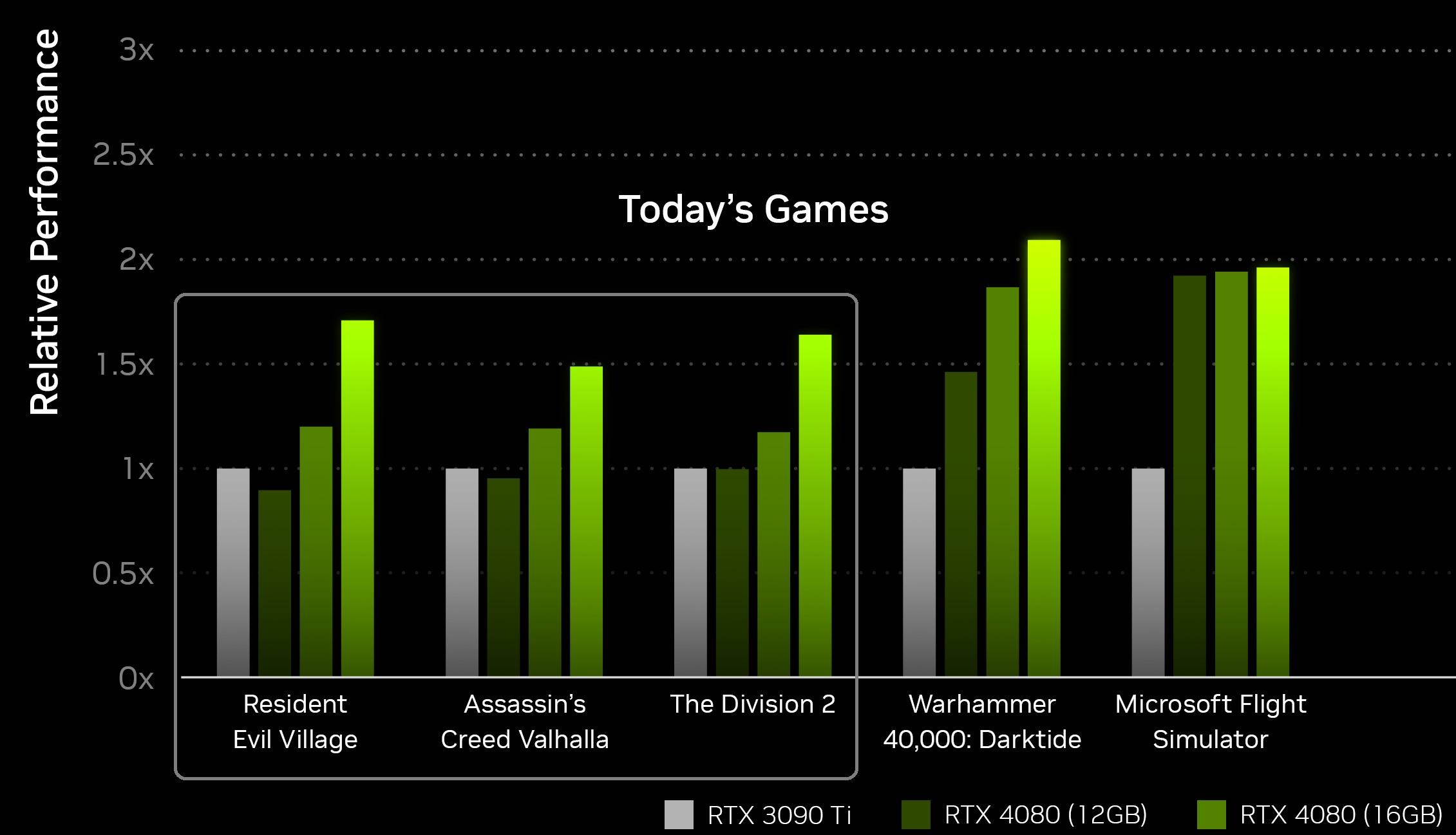

today´s Games = ohne extra SER optimierung für RTX 4000
Es gibt zwar keine externen Reviews, aber eigene offizielle NV-Tests, für Leute die lesen und verstehen können.
(man kann sich dann selbst abfingern, wo das eigene OCing-Setting ggü. ner 3090Ti steht)
und
ein future Game mit evtl. schon SER wäre Overwatch 2
(da beachten, das NV nur Ultra hatte aber GameGPU ein Epic-Preset = ca. 20fps Differenz bei der 3080)

cool, dass wir nicht ganz so abstinken
Verstehe, was du meinst. Ist aber nicht ganz meine Perspektive. Ich schaue nicht eifersüchtig darauf, ob meine Karte mit der nächsten Generation noch irgendwie "mithalten" kann (in Benchmarks? Absurd!), nur damit ich sie nicht auf dem Altenteil sehe. Im Gegenteil begrüße ich, wenn bei einem Wechsel große Fortschritte gemacht werden, schließlich möchte ich irgendwann endlich fotorealistische Games auf dem PC zocken (in der Hoffnung, dabei dann kein 3-kW-Netzteil auslasten zu müssen). Dafür braucht es Fortschritt (siehe z. B. verbesserte und neue Upscaling-Methoden, neue Engines ...) und Leistung. Meinetwegen soll eine 7900 45K und eine 4090 50K Time Spy schaffen. Nichts dagegen, fänd ich klasse (und wird nicht passieren, ist schon klar).
Rot, grün oder bald blau, mir völlig schnurz. Die sollen sich gegenseitig weiter antreiben.
Der Gedanke, von einer 6900/6950 auf eine 4080 zu wechseln, wurde oben unnötigerweise konstruiert, um ihn dann zu verwerfen. So einen unökonomischen Neukauf wird zum Launch kaum jemand ernsthaft erwägen. Außer Leuten, die immer sofort das Neueste haben wollen und RT-Jüngern, sofern es die gibt. Oder eingefleischten Nividia-Fans, die nur wegen der Speicherausstattung mal bei Navi21 vorbeigeschaut haben.

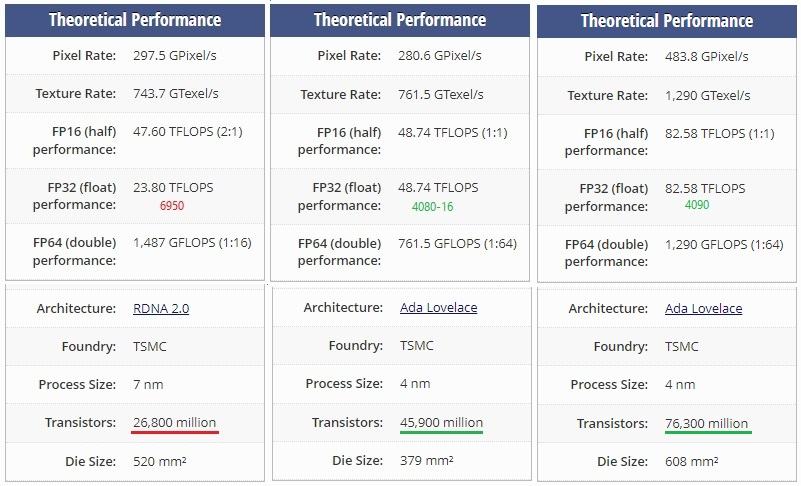

Die 4090 legt noch mal eine ordentliche Schippe drauf
bei 76,3 Mrd. Transistoren sollte man das auch erwarten können
(ne 6900 hat nur 26,8 Mrd.)
Selbst die 4080-16 hat 45,9Mrd. , ... hat evtl. doch seinen Grund warum ein XTXH-user net nach der 4090 schielen sollte.
(also wer mit mehr W beim OCen leben kann, der steht gar net so schlecht da, z.Bsp. Andybuc + Mantiz mit erreichbarem Takt@h2o)

Findet euch ab , das die 4090 schneller ist als unsere hochgezüchtete Xtx/Xtxh Karten .
