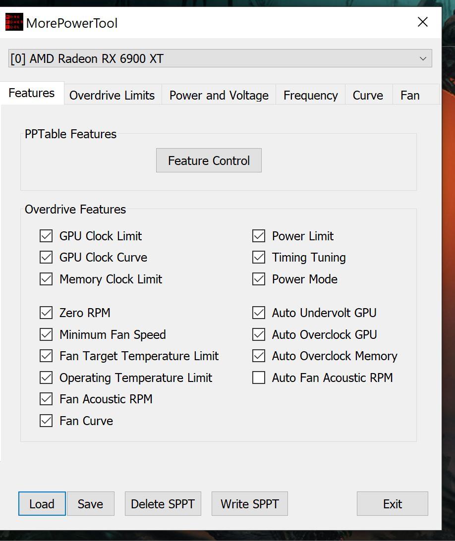

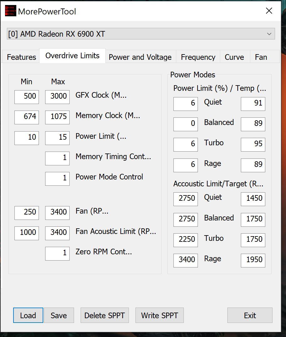

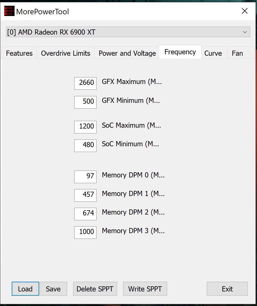

Hi,
ich habe mal mit MPT meine originale Bioseinstellungen der Sapphire 6900 XT Nitro+ Bilder gemacht. Eh ich jetzt selber rumprobiere, was würdet Ihr einstellen um max. rauszuholen?

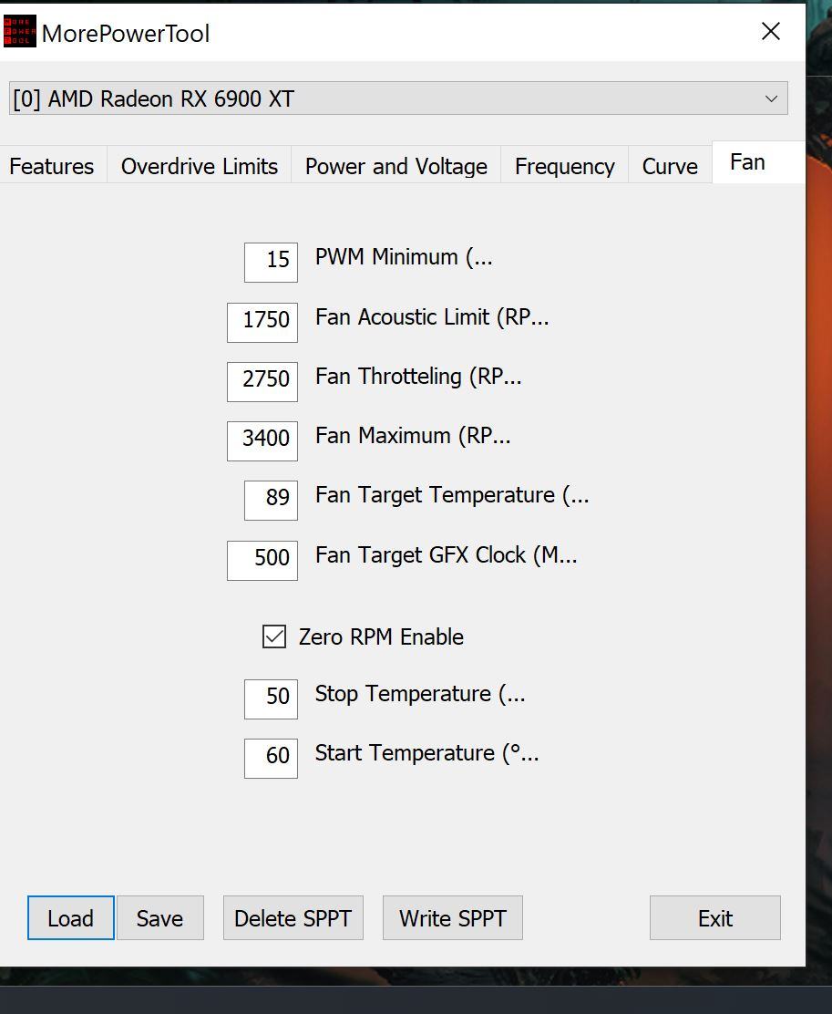

@Lord_Melchior Keine Ahnung. Mehr Watt? Im Verhältnis von 1 / 0,825 bleiben bzgl. A. Übrigens Sapphire scheint da doch Ahnung zu haben. Es ist doch kein Zufall, dass Min-Voltage = Power-Limit / TDC-Limit-GFX ist...
Ansonsten im Wattman dann die niedrigste stabile Spannung für anvisierte Frequenz bestimmen und dann die Maximum-GFX-Voltage = Min-stable-Wattman-Voltage + 25 / 50 mV. 975 mV SoC hat sich für Duvar (RX 6900 XT) und für mich (RX 6800 non-XT) als am besten erwiesen bisher. Achso: Duvar hat halt auch relativ wenig Power-Limit eingestellt gehabt. Evtl. wäre 975 mV für ein hohes Power-Limit dann doch etwas wenig...
Aber bitte immer nur ein Setting zu einer Zeit ändern und mit TimeSpy / TimeSpy Extreme (am besten ohne Demo - da elend lange) testen... Die haben leider normalerweise unverschämte Preise. Ich konnte das zum Glück für 3 € mitnehmen damals und bin darüber super froh... Alternativ: SuperPosition. Aber da bin ich meist safe mit, fast egal welches Setting...
Nur, falls die Lüfter auf automatisch geregelt werden sollten mit MPT, dann PWM Min anheben, Acoustic-Limit auf ~2000 RPM und Zero Fan würde ich pers. auch ausschalten, sonst erwärmt sich die Karte zu schnell von 60 °C HS auf 80+ °C HS, bis der Fan anläuft...

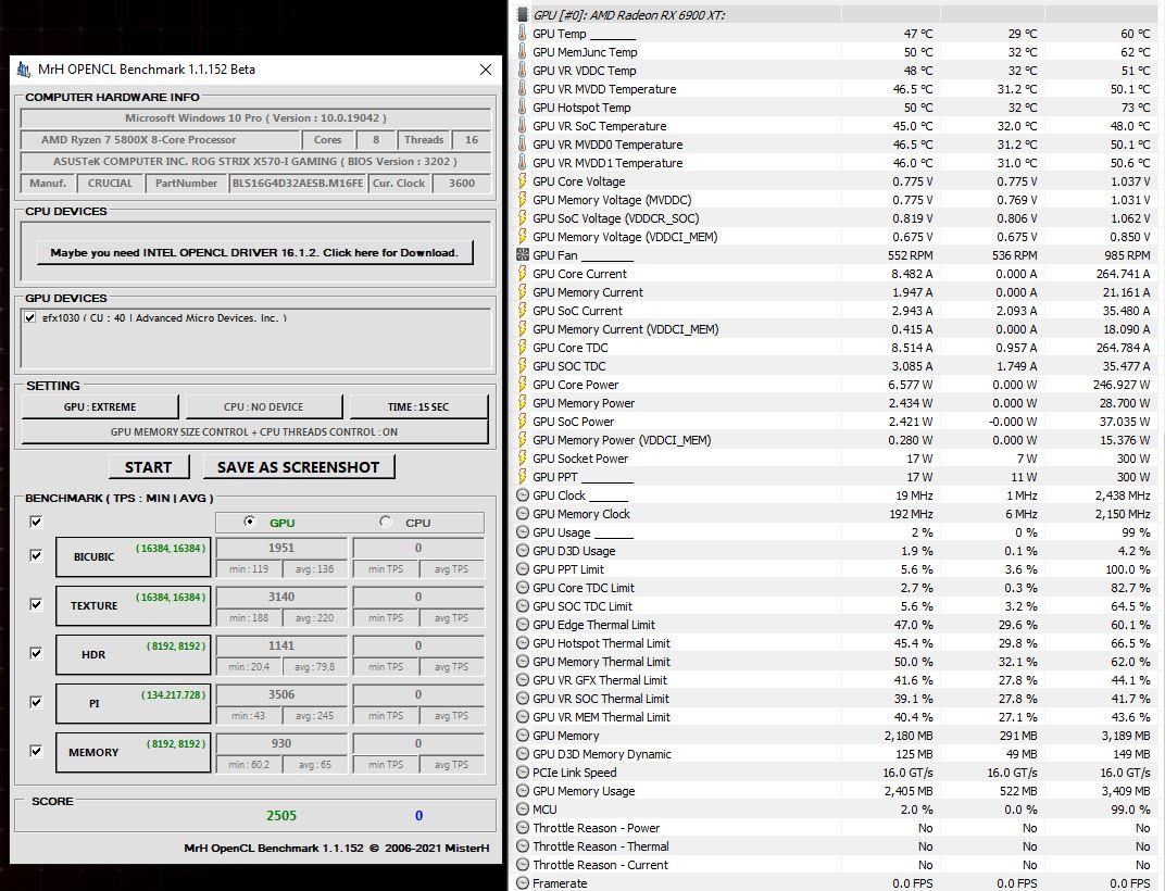

vielleicht könnt ihr ja auch Unlimited Test laufen lassen mit Bicubic Test sowie Extreme
hab testweise 350w/360a in MPT laufen lassen und Hotsport geht trotzdem auf 110° trotz 100% Lüfter.
Was macht der Bench? Der nutzt bei mir alles an PT was geht...

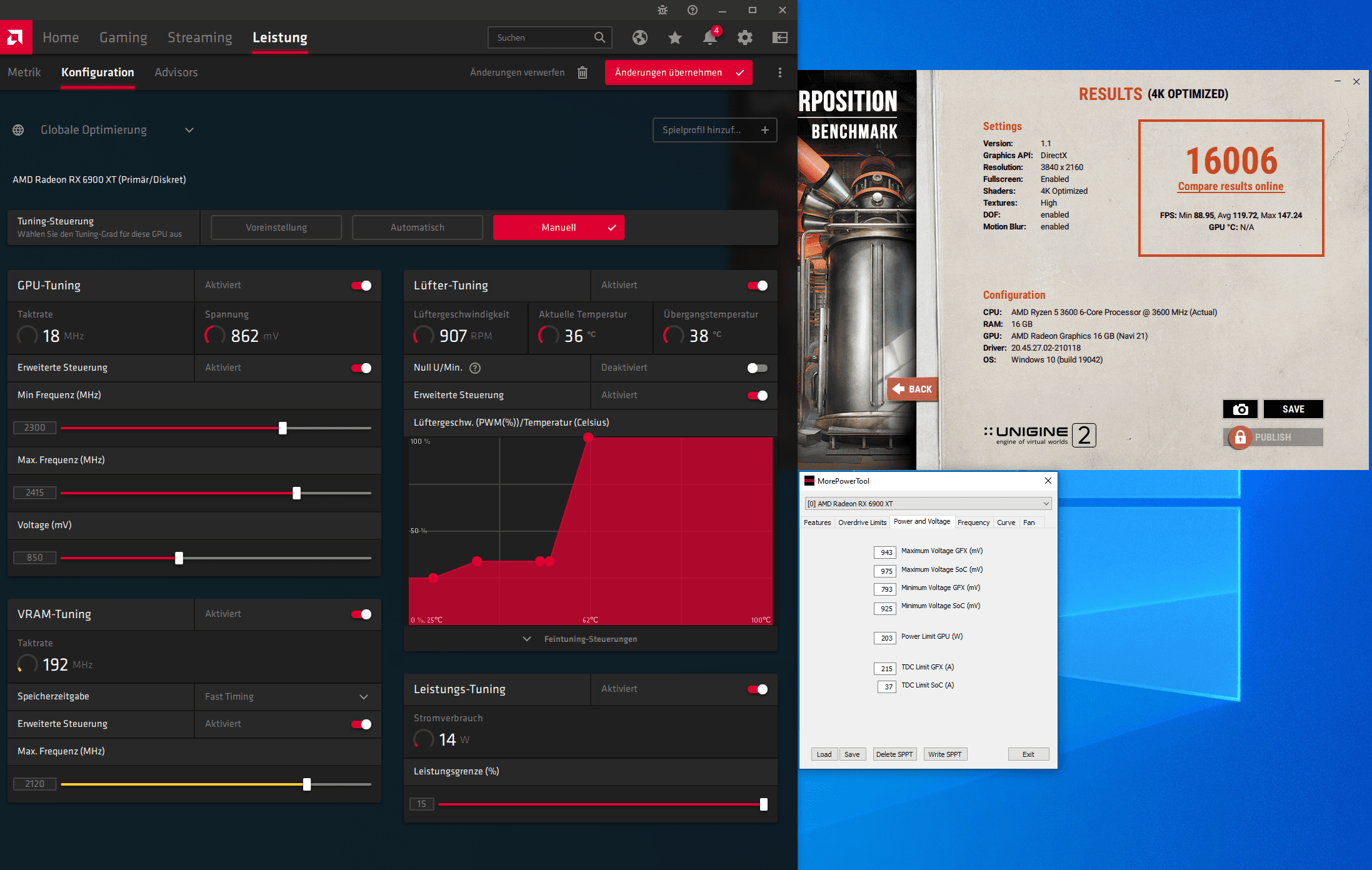

Zu den Settings @m4looney: LOOOL wollte die grad posten hab aber PC formatiert, habe ich die net gestern dir gesendet über PN?
Brauche die jetzt selbst^^
Settings sollten so aussehen, hab nen Testrun gemacht aber mit 3.8GHz CPU und langsamem RAM, mit max OC CPU RAM hatte ich 20-30 Punkte mehr.

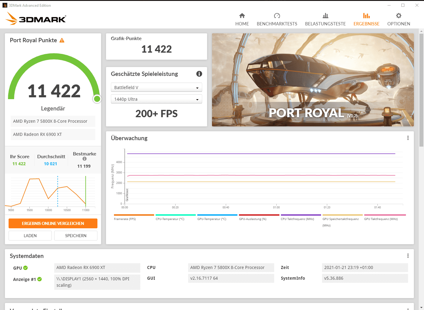

Ohne Videoaufzeichnung mit 850mV:
Denke mit einer ordentlichen Wasserkühlung könnte was gehen^^
ne ich glaub wakü ist mehr so für high Current OC gut, UV wird damit wohl nicht besser gehen. 🤷‍♂️
Will wer?

Ich habe seit kurzem die 6900 XT MERC 319 im Rechner (die sollte den gleichen Kühler haben). Bei 400W Verbrauch @100% Lüfter (wie bei dir zu sehen) hängt die Karte sofort und dauerhaft im 110°C Hotspot Limit beim Bicubic Extreme. Mit 365W arbeitet sich der Hotspot langsam in 2-3 Minuten von 108°C hoch und schwankte dann zwischen 109°C und 110°C. Bei 345W hat sich die Karte nach 5 Minuten bei ca 105°C Hotspot stabilisiert und bei 300W sind es nur noch 94°C.
Der Unterschied zwischen Hotspot und der "normalen" GPU Temperatur scheint wie schon bei Vega direkt mit der Leistungsaufnahme zu skalieren.

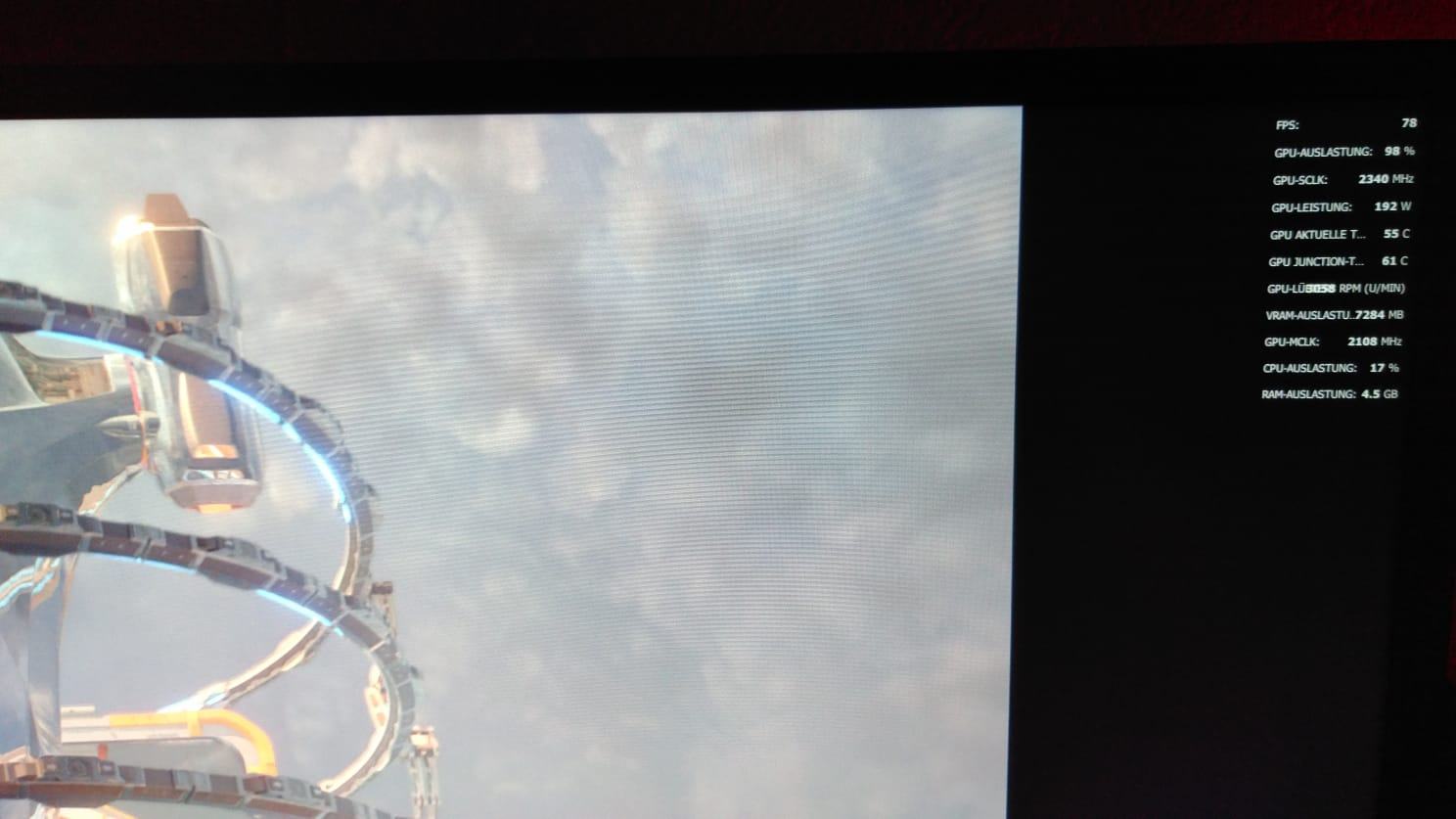

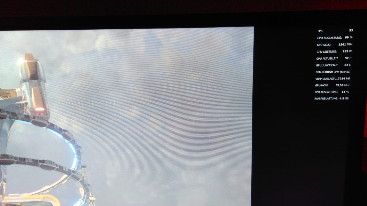

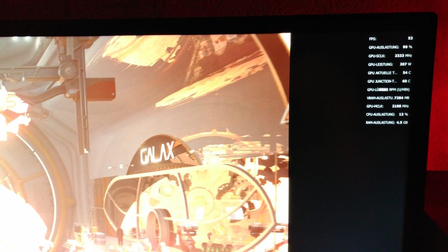

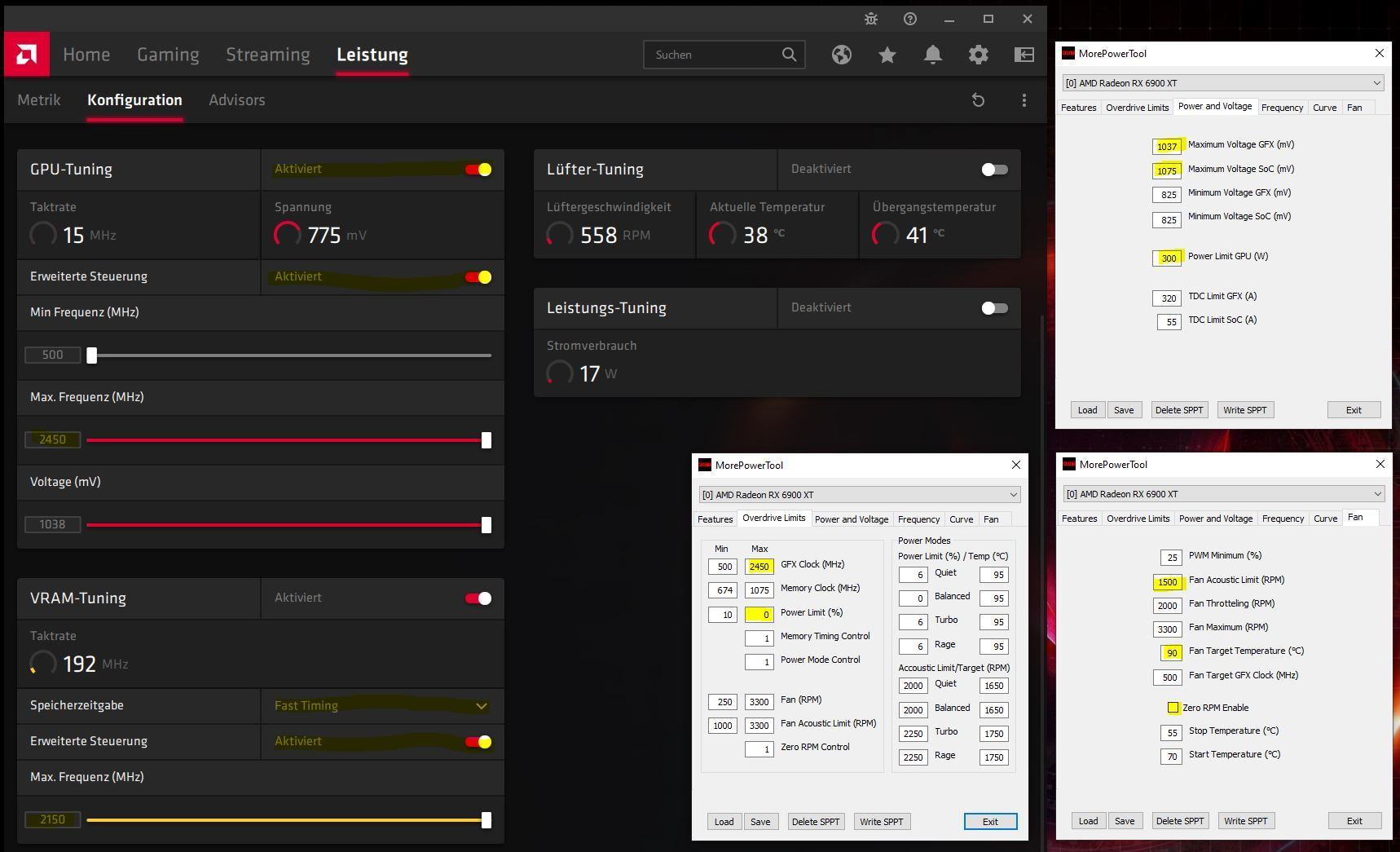

Hier mal paar Verbrauchswerte während dem PR run, leider wurde das OSD was aktiv war im Video was ich gepostet habe net eingeblendet, daher hier mal 3 Bilder während es mit den Settings läuft:

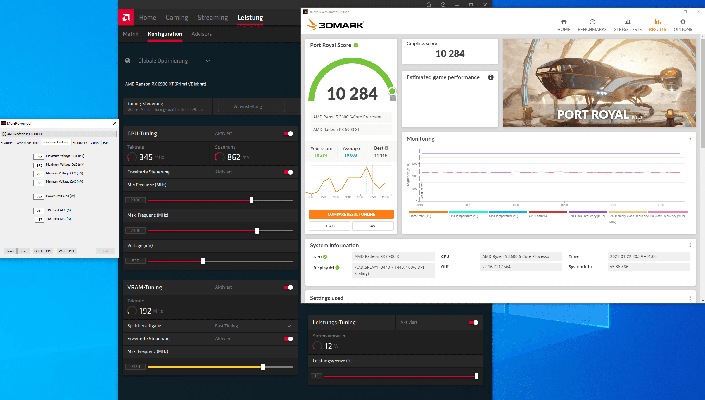

@m4looney nein, ich hab den Thread erst angeschaut, nachdem ich mit meinen eigenen Versuchen durch war. Habe halt nach und nach die Spannung gesenkt, bis es nicht mehr ging. Nach dem ich Duvars Settings gesehen hab dachte ich mir dann "joa, haste wohl in der Silikonlotterie verloren." Naja Time Spy 20300 +/-50 GPU-Punkte sind okay. Das allerdings mit 100% Lüfter.
Alltagstaugliche - nicht nervende - Lüftergeräusche und ich lande um die 19000.
Glaub mir, mit dem MPT (More Power Tool) kannst du wenn du die richtigen Werte erarbeitest, richtig was gut machen und zwar in beide Richtungen, sowohl OC als auch UV.
