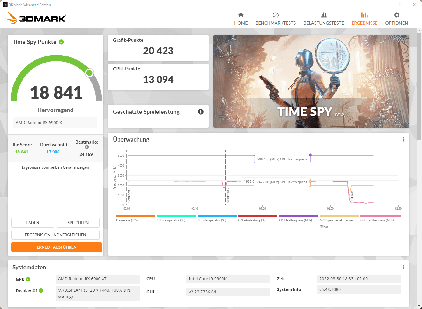

Hier spinnt der Treiber (egal welcher, egal ob Win10 oder Win11) wenn ich das MPT nutze und Windows neustarte.
Treiber Stock ohne MPT
Treiber Stock mit MPT Profil
... hier unterschlägt der Treiber reproduzierbar 5-20MHz nach dem Neustart.
edit: um dies zu fixen muss ich die Kiste ein zweites mal neustarten.

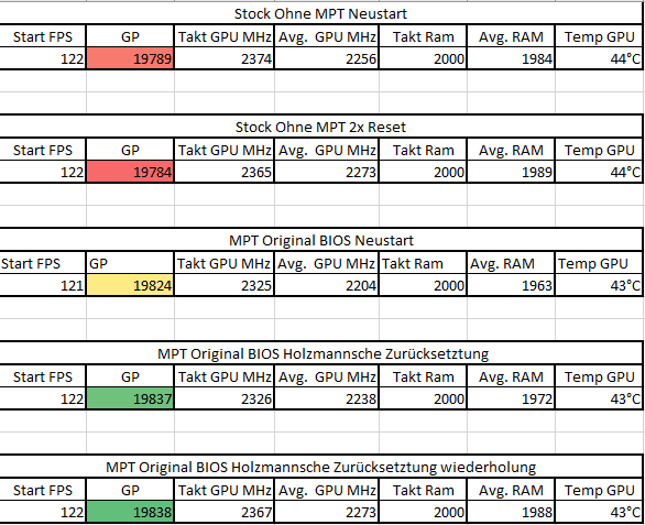

Ok These 1 ist raus. Habe das Original Bios ins MPT geladen, also gibt es keinen unterschied zwischen SPPT und BIOS.
Aber was interessant ist, ist das es schon reicht das Original BIOS ins MPT zu laden um mehr leistung zu bekommen. ( auch mit einfachem Neustart )
Aber seht selbst:
Ohne MPT habe ich zwei mal gemessen ohne große überraschungen. Die 3DMark Taktraten korrelieren nicht mit der leistung/Punkte ( aber das ist ja eigentlich nicht neu).

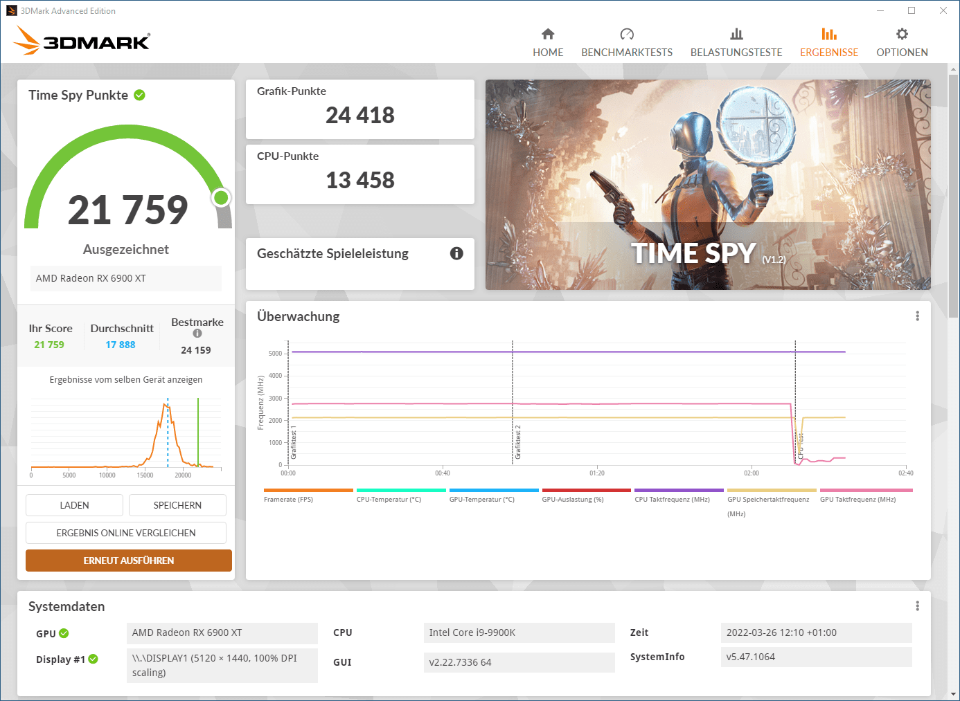

Hier mal ein paar Runs von heute mittag, hintereinander weg. 25MHz weniger als derzeit üblich, damit alles durchgeht, restliche Settings wie mehrfach in den letzten Tagen gepostet. Sauberes Benchsystem, identische Bedingungen. Ausreißer nach oben und unten weggelassen. Die Ergebnisse sind absolut typisch. Nichts geschönt, eher untertrieben.
Nach Neustart ...
Screenshot 2022-03-26 120519.png Screenshot 2022-03-26 121422.png Screenshot 2022-03-26 122254.png

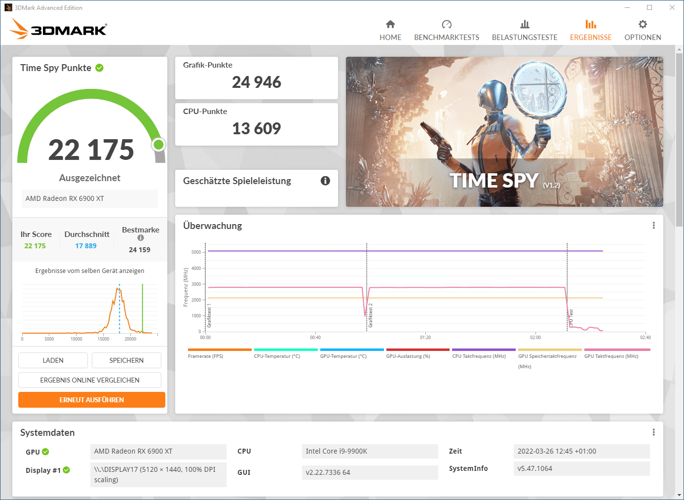

... dann H-Methode.
Screenshot 2022-03-26 124932.png Screenshot 2022-03-26 125328.png Screenshot 2022-03-26 125759.png
Das ist mal deutlich, ~500Punkte sind jetzt nicht gerade wenig.

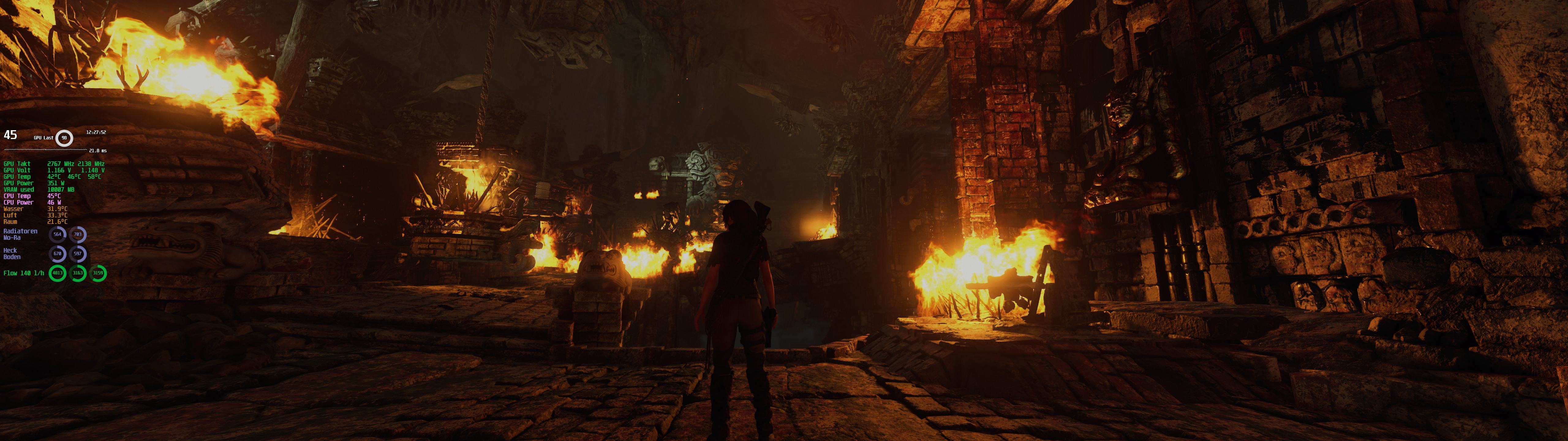

Wer wissen möchte, ob sein Grafikkarten-OC stabil ist, dem empfehle ich das Herausforderungsgrab "Heulende Höhlen" in der Mission Kuwaq-Yaku im peruanischen Dschungel von Shadow of the Tomb Raider. Die lange Höhlenszene mit den vielen Feuern gehört inzwischen zu meinem Test-Standardrepertoire und hat mir schon viele nette Game-Abstürze beschert. ;)

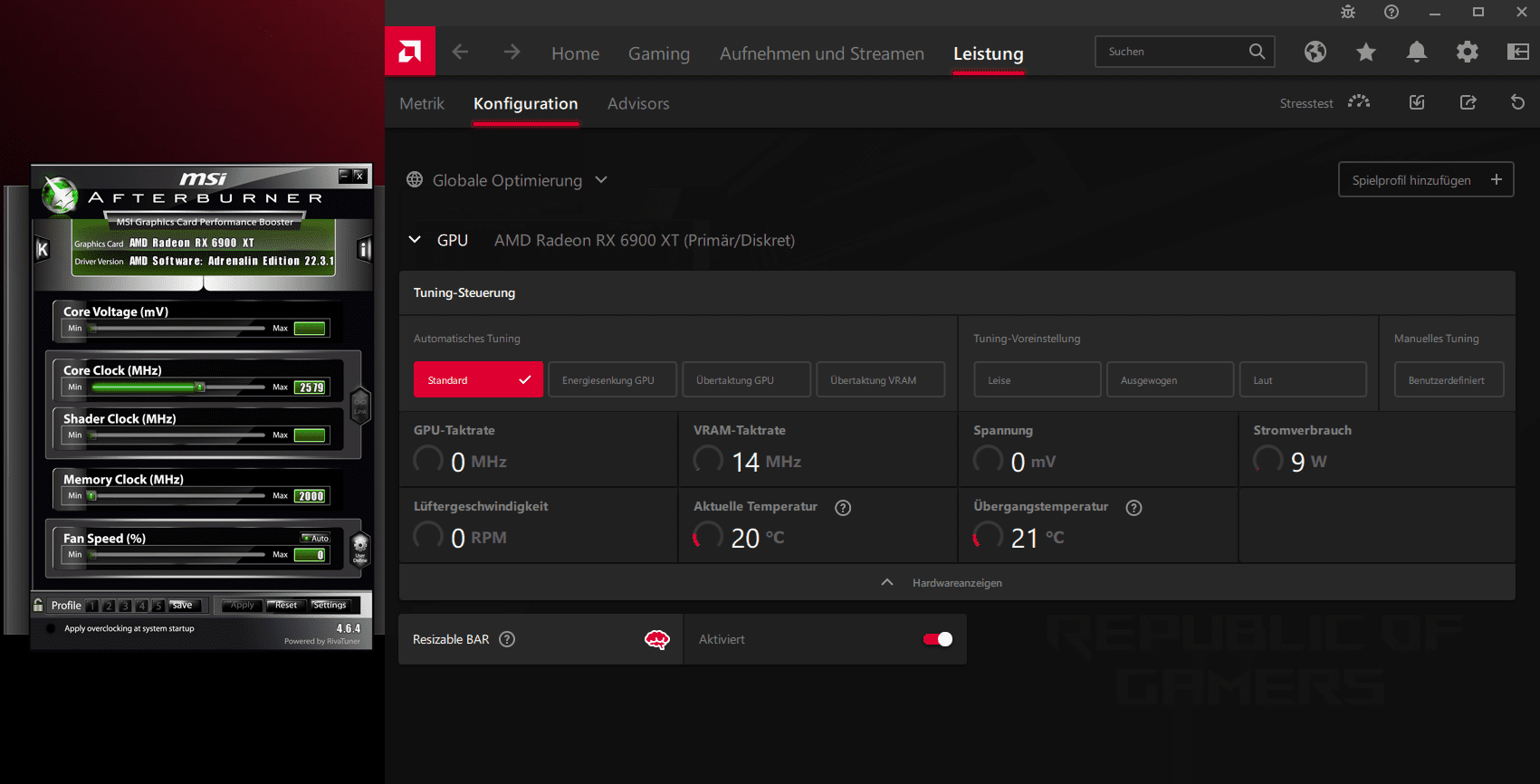

Das Grab lässt sich im Hauptmenü auch direkt auswählen (Wenn es bereits entdeckt wurde? Nur in der Definitive Edition? So sieht das jedenfalls hier aus):

War gar nicht beabsichtigt, aber: Seht ihr den anliegenden GPU-Takt im Screenshot oben? 2820MHz? Das ist wieder so ein "unmöglicher" Takt, weil ich nach dem Neustart nicht die H-Methode angewandt habe. Kurz darauf stürzt der Treiber und mit ihm das Game ab - während ich im Menü Laras Waffen verbessere! :fresse: Das Phänomen ist also nicht auf Time Spy beschränkt. @hellm: Was ist das? :confused:

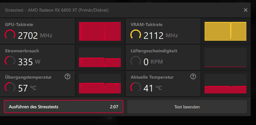

Mal eine andere Frage, ist dass normal dass wenn ich im Treiber den Stresstest ausführe teilweise die Core MHZ, die Speicher MHZ und der Verbrach kurz komplett einbricht?
Hab dass Verhalten bei gringem und maximalem Takt, egal ob ich dem Core per MPT 1,2V und dem Speicher 1,75V gebe, oder die Volt standart eingestellt sind
Ja ist normal. Aber mit dem stresstest konnte ich bisher nichts ausloten, ziemlich sinnlos das Teil .
Ok alles klar Danke, dachte schon ich hab ein Problem..

Time Spy nach Windows-Start:
nach restart64 (nicht H-Methode!):
plus 4% Leistung. Zweimal wiederholt, es bleibt dabei.
