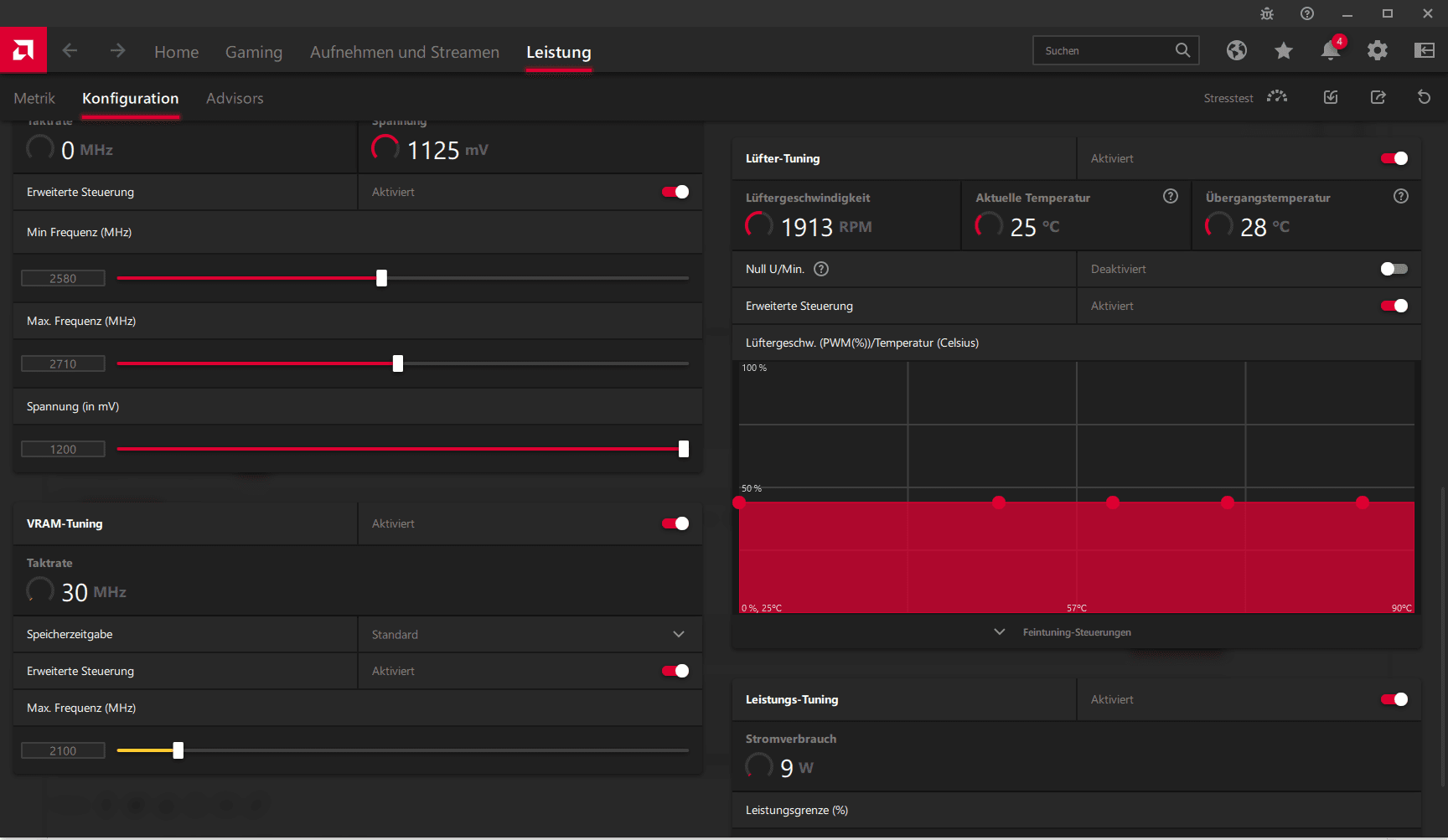

Used these settings last night
@Swenzzon86 carefully rise the VRAM voltage. Seems there is more than one value.

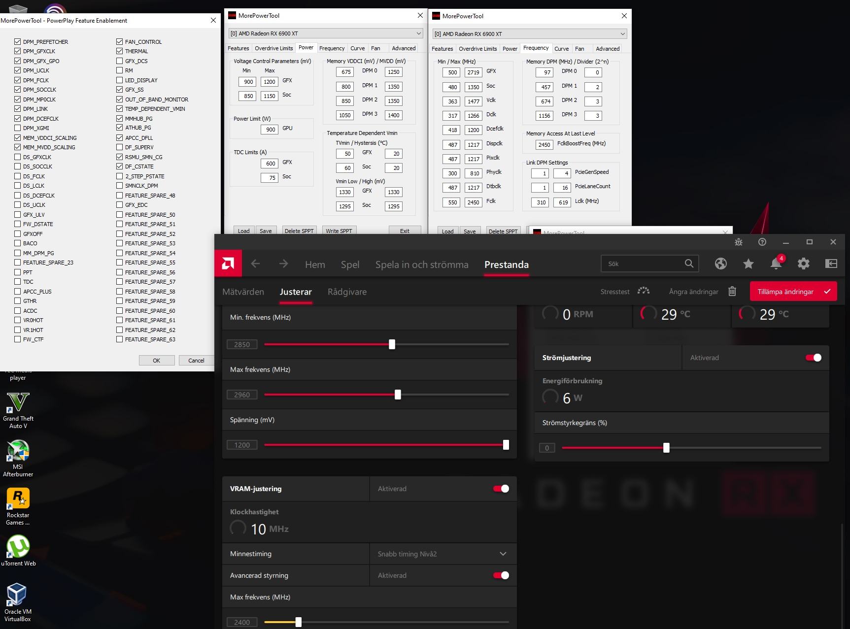

@Swenzzon86
DF_Cstate in the feature off.
Be careful with FCLK and Fclk boost.
The SOC can also go down 1250-1275
Mem to 1425 be careful with mem Vddci Voltage.
If you do not have 169/170 Fps in GT1 at the beginning you can stop.

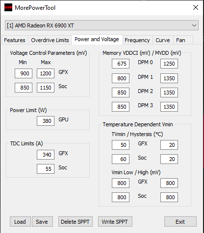

think for 27k you need a minimum core clock of 2972-2980mhz.
I would set the FCLK BOOST to 2000 and the Fclk min to 1650 and Fclk to 2375.
You need to have a peak of at least 170fps right at the start.

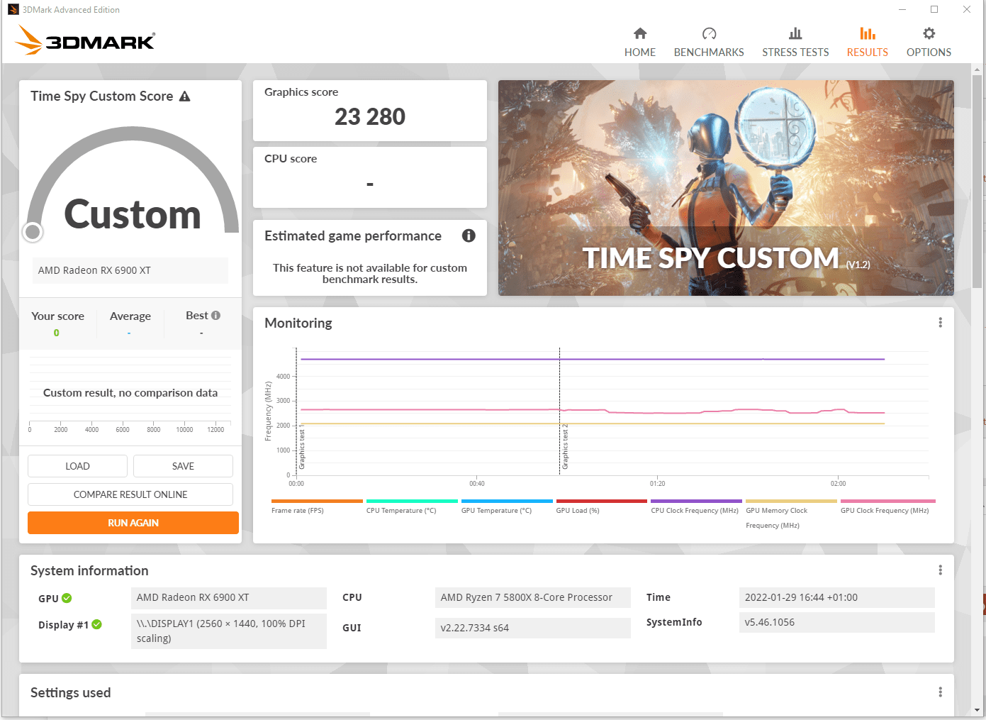

hat jemand ne Idee , warum ich nur auf ca. 23k Punkte im Timespy komme?
Häng mal ein Bild vom TS Lauf mit dem Taktlinien an.
Ja mach ich sofort. Im 2. run sind krasse Takteinbrüche zu sehen, mehrmals.
Die red devil ultimate von meinem Kumpel packt unter Luft auch 50mhz mehr ca. Obwohl sein Hotspot mindestens genausowarm ist oder eher sogar höher.
Bei weniger Takt ist die Linie im 2. run stabiler. Aber da muss ich ordentlich runter und das sollte hoffentlich nicht so sein.
Das sind Temperatureinbrüche.
Willst du auf Luft bleiben?
kann auch sein das die WLP schlecht aufgetragen wurde.
Aber meiner Meinung nach gehört eine XTXH unter Wasser.

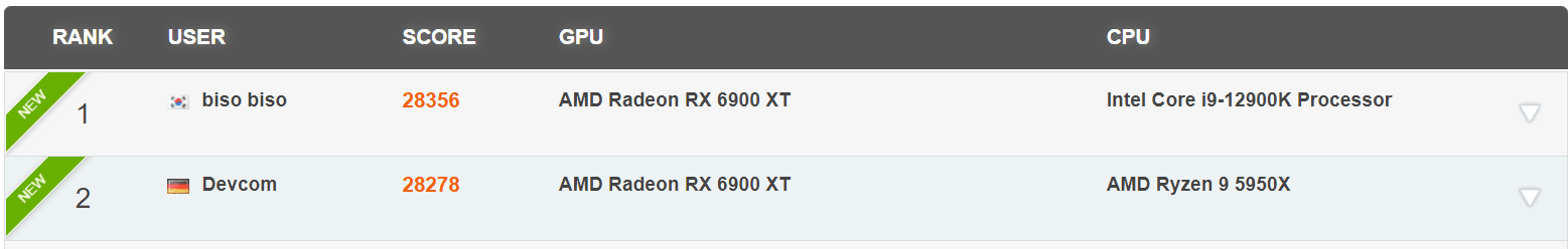

Go, @Devcom!
Version 3.0. Same "performance" but it looks a lot better. :d
You are doing really a great job@your conditions!
