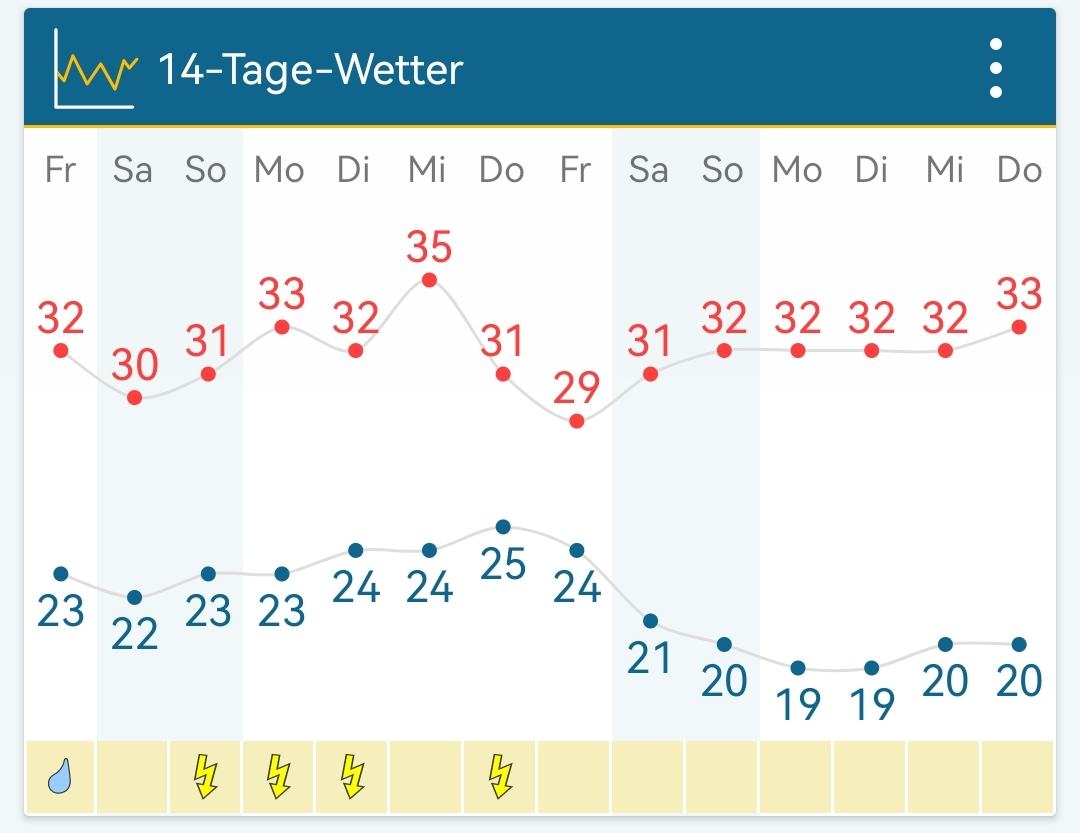

Zur Zeit wie ich muß.
Ich bin hier noch bei 25° Raumtemp.
Bin aber noch lange nicht am Ende.

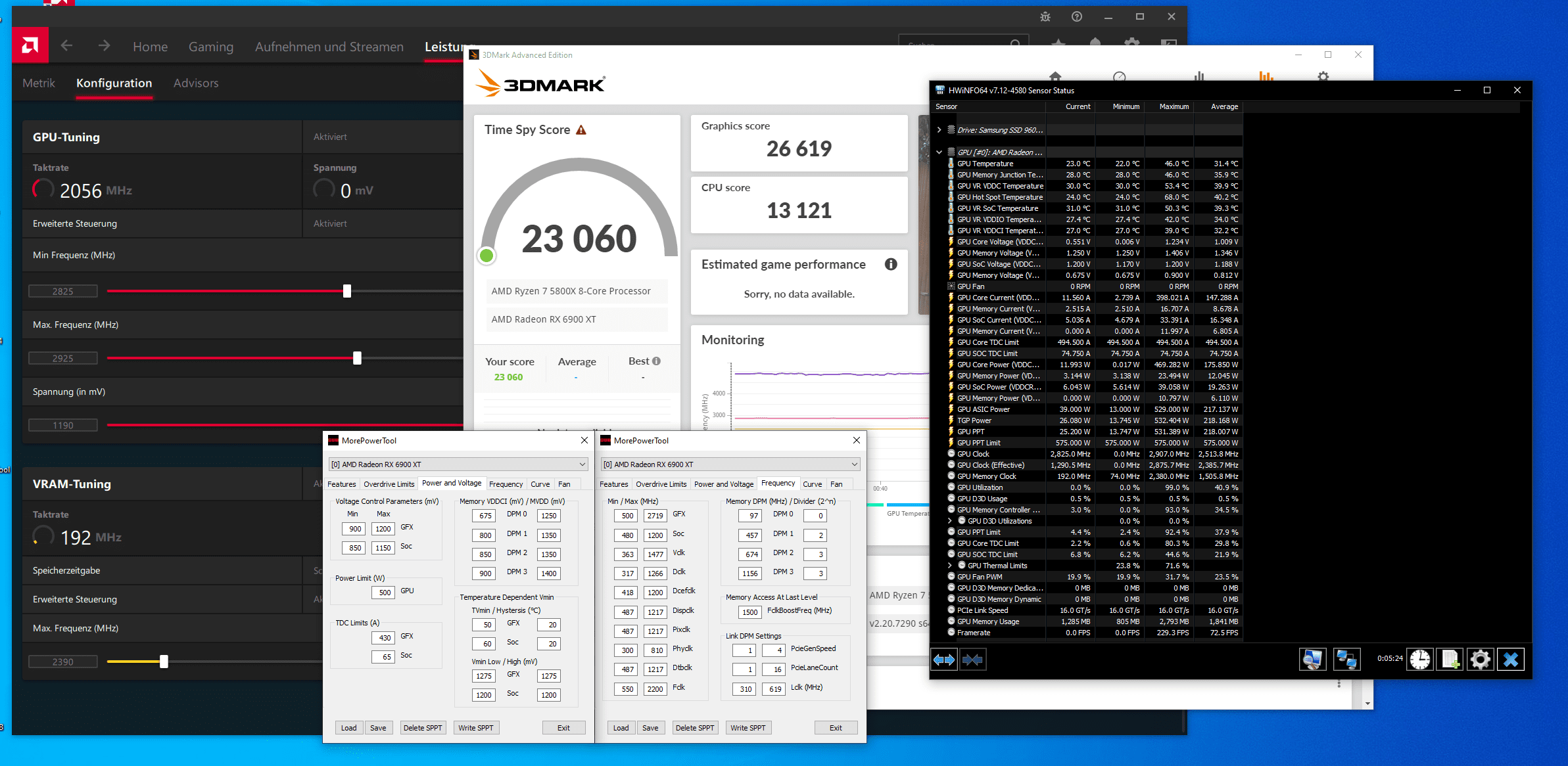

versuche jetzt auch mit dem LC Bios einen neuen persönlichen Rekord zu holen, Endgegner ist aber die letzte Sequenz in GT2, komm da mit 2870 im WM leider nicht durch, bin jetzt bei 1,25v
da kommt der Klimakiller bei 550 Watt auch schon an seine Grenzen mit 90 Grad Hotspot

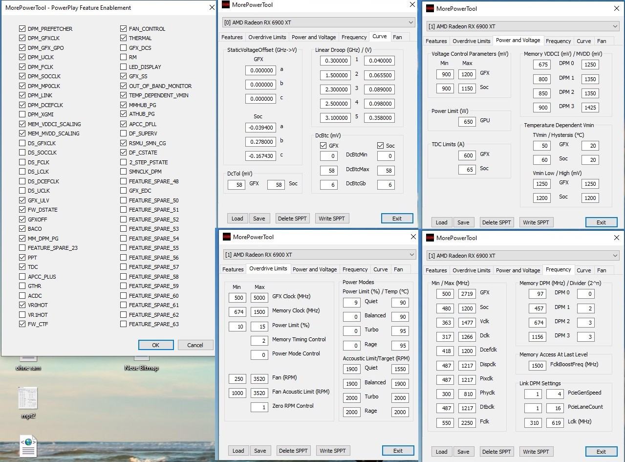

show me Your mpt settings

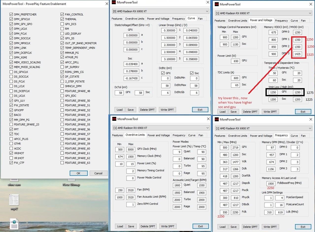

Bei 90°C fängt das LC Bios schon an den Takt zu senken. die hat ein max von 98°C
try this , look again i give little more
