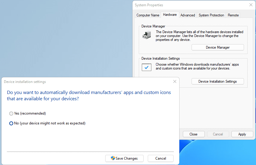

Das Installieren von Treibern durch Windows kannst du komplett deaktivieren.
Ja, hab's gefunden, denke ich. Danke @Zyxx!
Werd diese Funktion nach der heutigen Erfahrung aber nicht mehr so schnell brauchen; mein Windows 11 wird verstauben, bis CPU- und RAM-Leistung in Time Spy auf dem Niveau von Win10 sind. Der Vorteil des nackten Benchsystems Win11 wiegt diesen Nachteil nicht auf, wie die Scores zeigen.

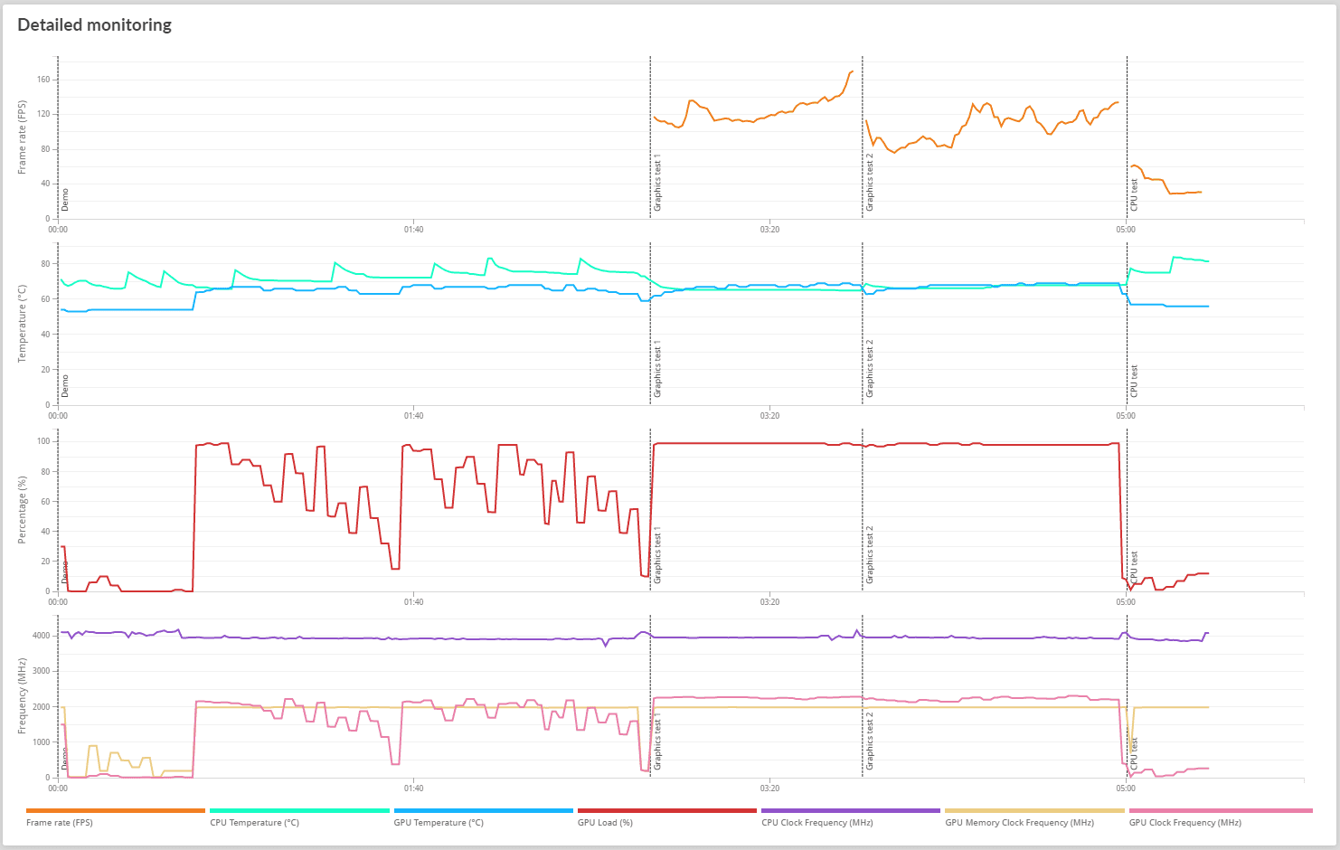

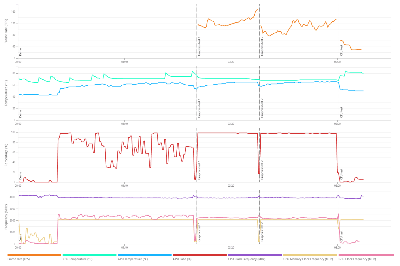

Hab grad mal den Timespy Thread überflogen und dann auch mal Timespy laufen lassen.
Ich komme mit einer 6900xt, AMD-Design, ohne spezielle Einstellungen (nur Lüfterkurve) angepasst "nur" auf 16.004 Punkte.
Allerdings macht meine nur ca. 2,25Ghz. Die meisten Ergebnisse dort scheinen auf OC zu basieren?
Der Unterschied ist aber irgendwie schon enorm.

Selbst mit manuellem Takt auf max. 2,7ghz krieg ich nur 16.800 Punkte. Die Graka kommt nur kurzzeitig auf überhaupt 2,5Ghz laut Diagramm.
Ab welchen Temperaturen drosselt die denn?
Also von 19.500 bin ich irgendwie weit entfernt.

Irgendwie sieht die Taktkurve katastrophal aus.
Warum?
Bricht zu Beginn total ein, kann sein dass sie zu warm wird und den Takt nicht halten kann, somit gedrosselt läuft.
Bei mir ist es auch keien ganz gerade Linie die unteren gelb und rosa.
Das sie temperaturbedingt drosselt will ich nicht ausschließen, daher ja auch die Frage, aber wo siehst du in dem Diagramm, das die Taktrate der GPU einbricht?
Für mich sieht die relativ flach aus, ohne nennenswerte Einbrüche. Die Temperatur ist ja obendrein im Diagramm ersichtlich und die liegt zwischen 60° und 70°.

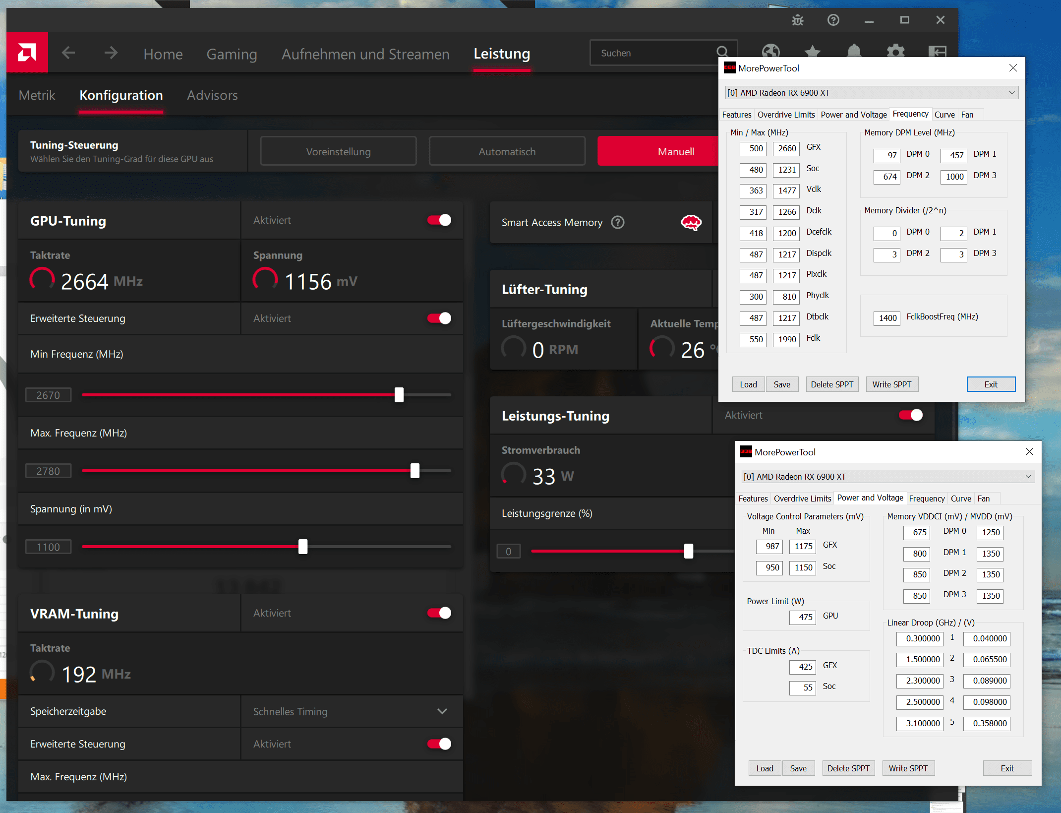

Im AMD-Tool hatte ich zuletzt den maximalen Takt auf 2,7Ghz gesetzt, Memory auf 2070Mhz und max. Power auf 115%, aber das macht ändert alles so gut wie nix an den Benchmarkergebnissen. Das sie die Graka mit den entsprechenden Einstellungen etwas höher taktet, sieht man ja an den Graphen die ich gepostet habe.
Adrenalintreiber Reiter Leistung und dort Konfiguration, das ist der Wattmamn (ist Bestandteil vom Adrenalin und obligat) Da regelt du auch die Lüfterkurve manuell, Zerofan etc..
Nicht alle Karten laufen auf 2700 Mhz max und andere benötigen dafür mehr Watt als du mit 255+15% bekommst, dann drosselt die Karte auch extrem.
Edit habe mich auch verschaut. Du hast die Demo mit laufen, ds habe ich fälschlicherweise als Einbruch der Leistung interpretiert. Du kannst die Demosequenz auch deaktivieren. Kostet dann weniger Zeit.
Schaut wieder besser aus, CPU alles was an Peaks zu sehen ist geht ab 4,7 Ghz+

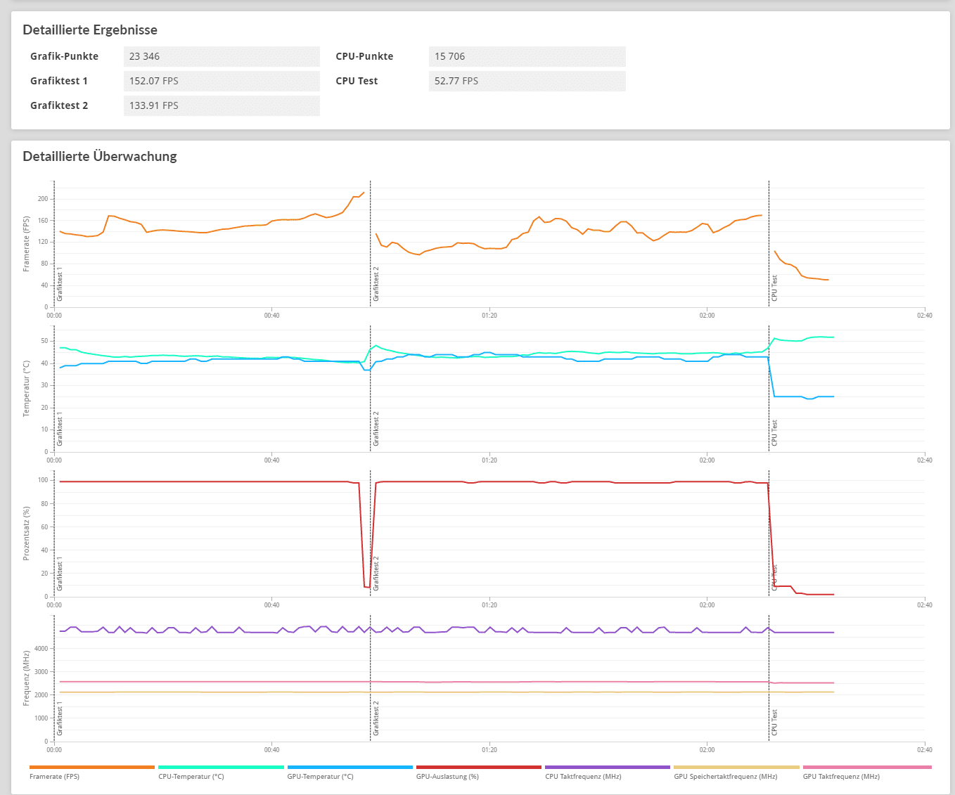

Was 3DMark an Temperatur anzeigt ist nicht die maximal erreichte Temperatur. Die Radeon hat mehrere Sensoren. Der wichtigste ist der "Hotspot". Ich vermute mal da haperts.

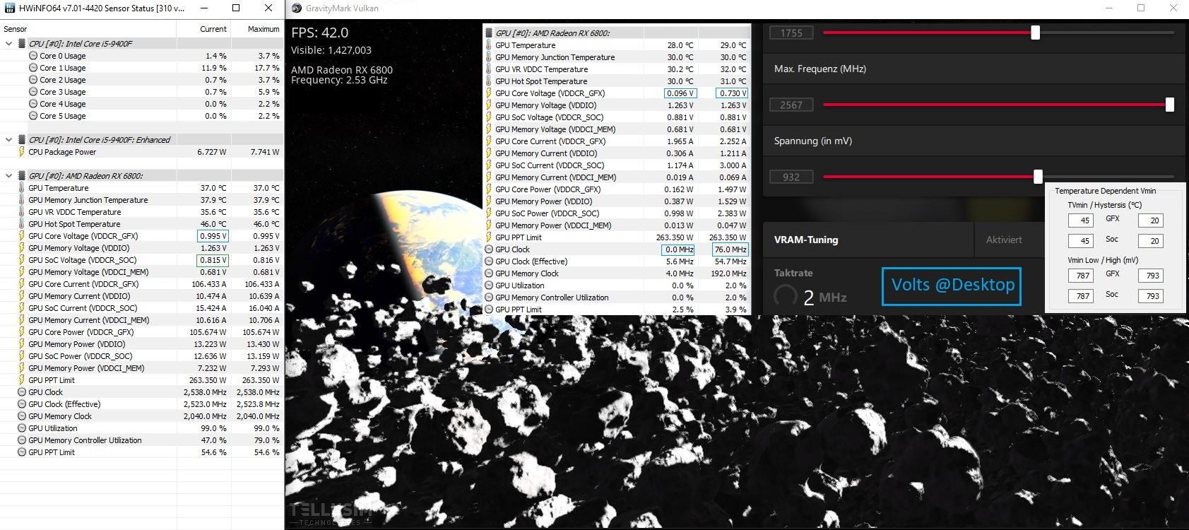

VSO+LD+VDT sind i.d.R. net soo wichtig für nen normalen OCer. (brauchen net unbedingt ins Tutorial)
(eher Feintuning, nur für erfahrene extremUVer, die Ihren Chip genau kennen)
VDT kann evtl. auf dem Desktop noch ein paar Volts+Watts sparen.

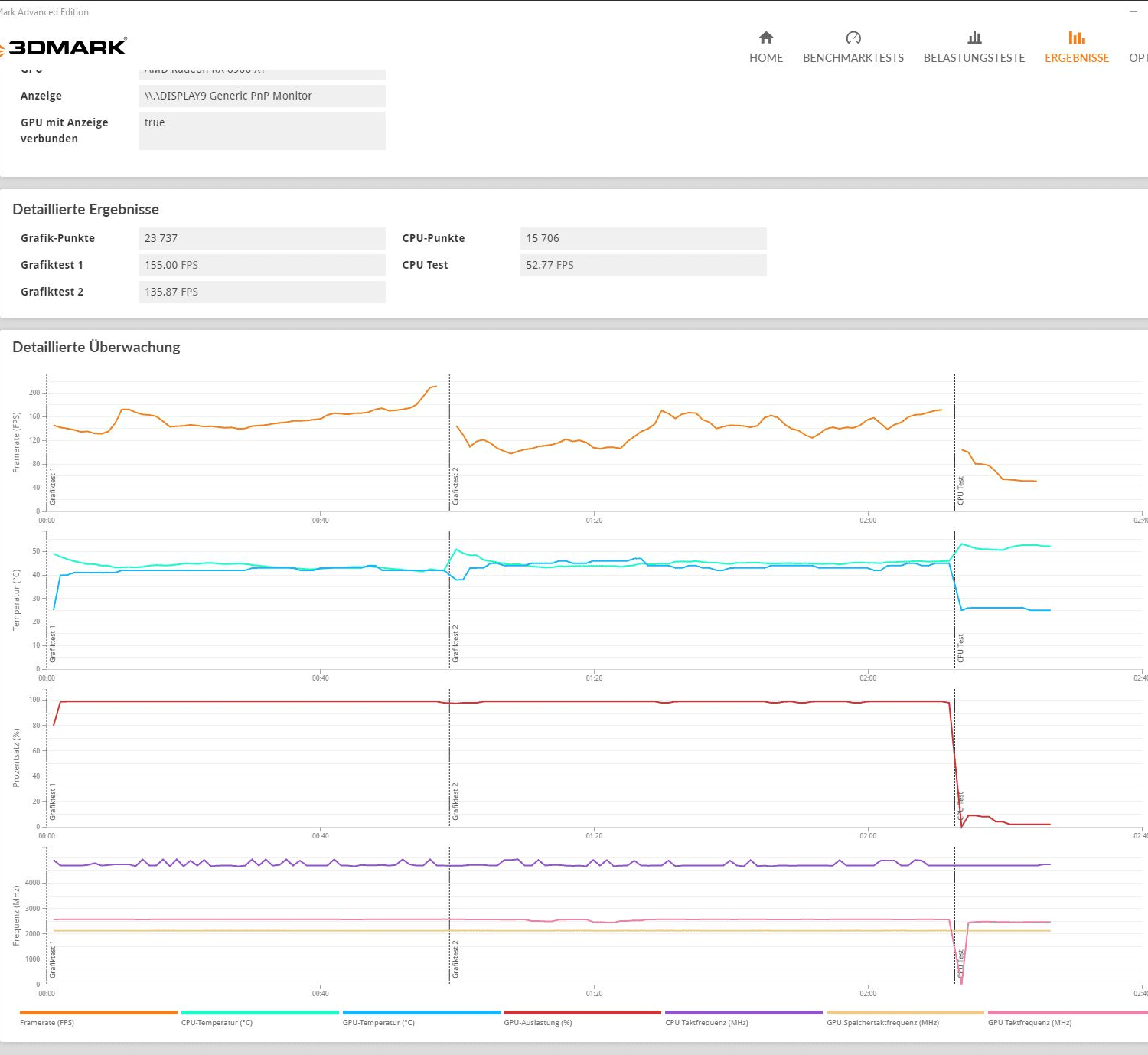

Wahnsinn was die neuen Treiber bringen, am Anfang des Jahres war ich noch bei knapp 20K, jetzt 21.5K. Ohne großes Tuning!
