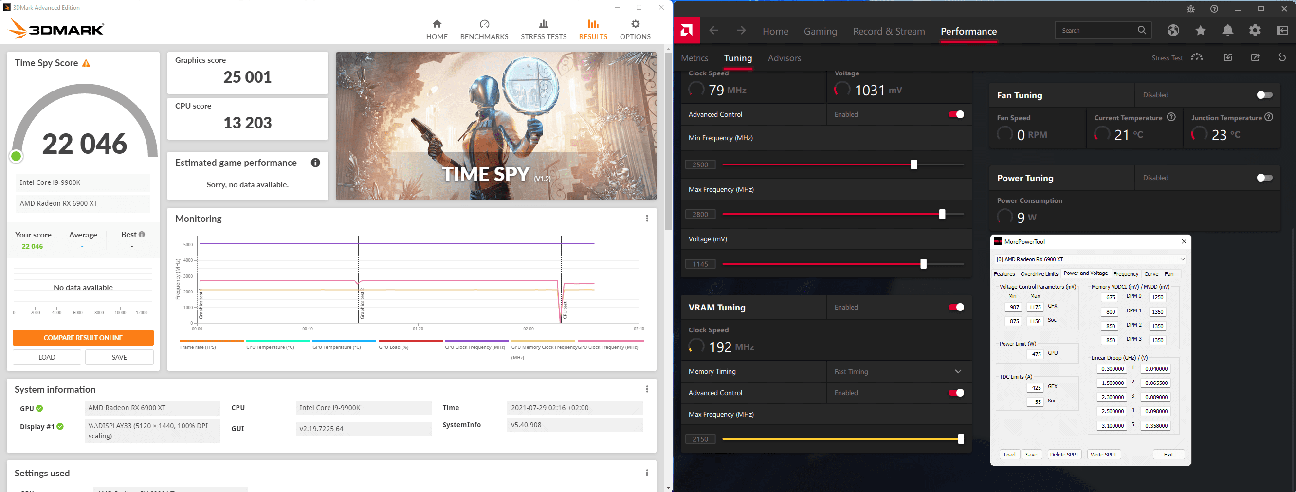

OK Ihr wolltet einen Teaser

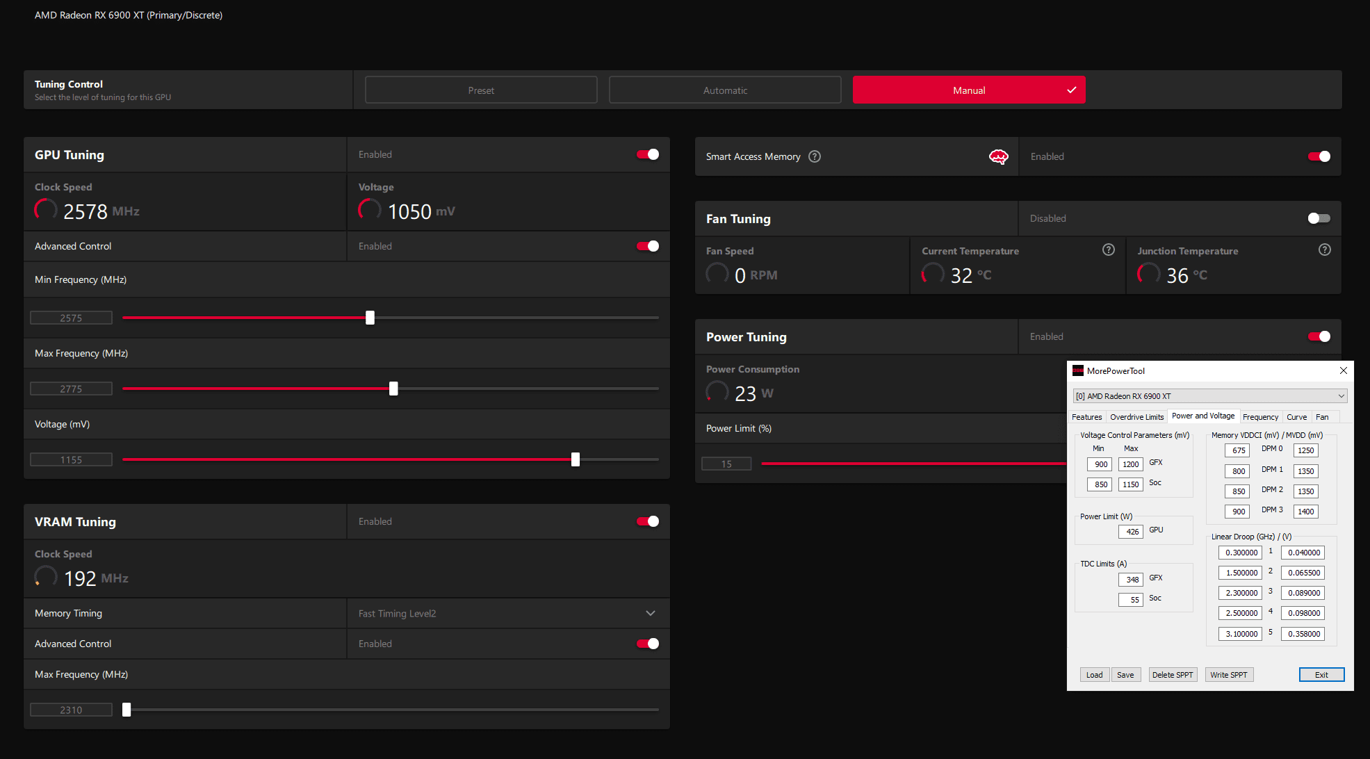

Noch 100 punkte mehr mit Hoher Frequenz 2775MHz/2575MHz @1150mV. :giggle:
UV im Wattmann hat bis jetzt leider nicht funktioniert. Ich konnte keine stabil UV Bereich finden. Muss ich weiter suchen. 🤷‍♂️
@L!ME
Experiment mit Fclk min= Fclk max= FclkBoostFreq habe ich noch nicht gemacht.
Deine Vorschlag mit Soc min auf 950mV habe ich probiert aber leider die grüne pixel Fehler bei WM Spannung unter 1050mV ist immer noch da.
Ich habe SoC min im MPT auf 950mV eingestellt und dann 1020mV im MW bei 2550MHz/2750MHz dann gab grüne pixel Fehler für ein paar Minuten schon nur bei Desktop ohne 3D last bis der Treiber Komplet gekracht hat. :poop:
Das ist nur ein Teaser . Ich sagte doch Hohe 25k
Da kannste noch Mal ca min 500 Punkte drauf legen
No Time . Erst wenn ich in der Liste überboten worden bin . Vorher Nada. Bzw müsste ja dann auch den neuen Treiber nehmen .

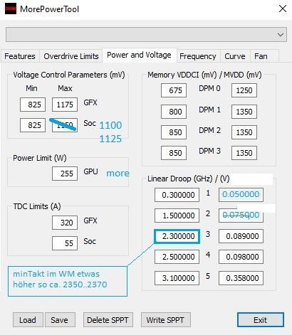

Bin mit Hilfe von @GerryB Erstmal flackerfrei. GPU pendelt sich bei 23200 ein. Feintuning bisher nur für Vram und SOC erfolgt.
Schön, das etwas mehr Volt in den niedrigen LD-States gegen Flackern am Moni geholfen hat.
Eigentlich erstaunlich, weil die 6900 von Haus aus schon mehr minGFX-Volt hat, als ne 6800nonXT.
(wie Da die Display-Engine dranhängt, who knows)
Falls Jemand auch net so gerne die minGFX anheben möchte, kann Er sich Das abkucken:
effektive GFX-Spannung = minGFX+LDgfx z.Bsp. 0.825V+0.05000V=0.875V effektiv im niedrigsten State 1
und 0.825V+0.075V= 0.900V effektiv in State 2

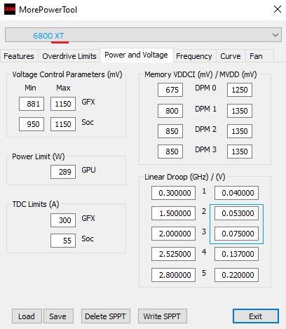

6800nonXT: minGFX 793mV minSOC 925mV
6800XT: minGFX 881mV minSOC 950mV
6900XT minGFX 825mV minSOC 825mV
Alle werte bezogen auf die Bios der REF's die es bei TechpowerUP gibt
Das erklärt ganz gut, warum ausgerechnet mit der 6800XT am meisten Offset funzt, ohne ins Schwimmen zu
kommen mit der Minimalspannung.
aber
State 2+3 sind auch Da net so prall! (Bild von ner 6800XT Nitro)
Bei der 6900 wird dann mit LD kräftiger aufgestockt.
State 4 sollte man net so ohne weiteres ändern, weil der Punkt nach m.E. mit der SVO-Curve Punkt "b" übereinstimmen
muss. (liess sich bei mir im Einklang dann niedriger einstellen, ...in einer effektiven GFX die ungefähr zum Stresstest passt, umgerechnet auf den jeweiligen Takt)
und
Der Wert in State 5 ist nach m.E. die Summe aus SVO a+b+c. (sollte man ungefähr beachten, wenn man sich an SVO vergreift, ... ob sich überhaupt DL 5 ändern lässt = k.A., ist den Ärger net wert, eher DL 4 als interessanten Wert knapp unterhalb vom Durchschnittstakt anpassen)

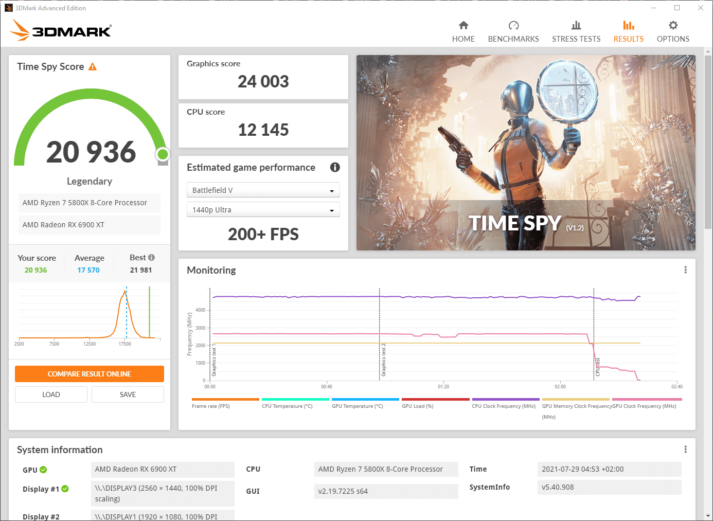

Punktlandung mit 25.001, war aber alles andere als ein Spaziergang. Eine unglaubliche Bandbreite von bis zu 1000 GPs bei annähernd gleichen Takten stelle ich hier fest. Nicht viel anders siehts aus bei den möglichen WM-Spannungen: Zwischen 1020 und 1175 war im Grunde alles möglich. Unberechenbares Verhalten bisher, ich steig noch nicht durch.
Die kühlen Nachttemps (vielleicht auch der Treiber selbst oder die Limiterhöhung nach @L!ME s Hinweis) ermöglichen meinen bisher höchsten TS-Takt. Dass da jetzt glatte 2800 stehen, ist allerdings Zufall; ich teste wirklich einzelne Megahertz rauf und runter und Voltage oft in Fünferschritten.
Jedenfalls: Erfolg, wie angekündigt! :bigok:
@mantiz: Du bist. @Dudell: Hol mich doch! @Holzmann: 19°C Wasser-Starttemperatur, 33 Grad GPU-Durchschnitt: Mach das mal nach mit deinem neuen Klima(killer)gerät! ;)

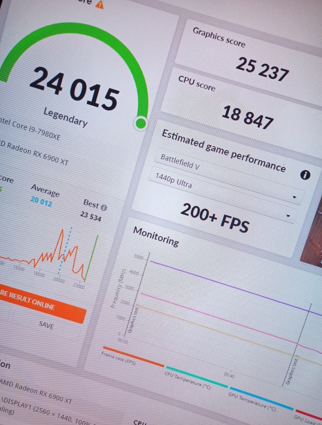

Kalter Zug ausm Fenster heute Nacht hat geholfen. Hab die 24k unter Luft geknackt.
Wenn ich diese beiden Einbrüche beim Takt im GT2 nicht hätte, wäre doch noch gut Luft nach oben. Aber ich bekomm die nicht rausgebügelt. Vielleicht ja unter Wasser.

schon derb, wie temperaturabhängig das ganze ist, das ist wohl wirklich der schlüssel zu den höchsten scores imo.
hab auch einen höheren score als bisher mit dem neuen treiber, 23840 graphics score erreichte der jetzt. nun muss UL nur noch den treiber mal freigeben :d vllt. komm ich ja doch noch auf die 24k :unsure:

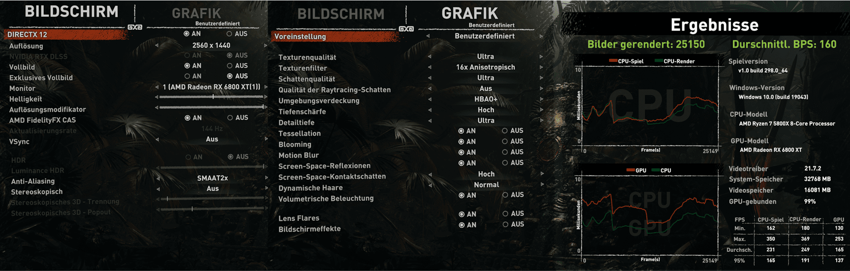

Hab mal selber nochmal bissl getestet wegen der Frage, obs in Spielen auch was hilft.
Performance muss immer bissl runter, wenn ich was andres als Time Spy teste, z.B. Port Royal. Jetzt also mal mit diesem Setting: 2680 MHz, 975 mV, 330W, etc.
Beim SOTTR Benchmark hatte ich schon mal im Mai mit 166 FPS bessere Ergebnisse, aber im Spiel selber denk ich, hab ich 2-3 FPS mehr. Also schlechter wurds nicht, aber auch nicht wesentlich besser. Der Takt geht ja auch mit den treibern bissl runter und ggf. wirkt das bei manchen Spielen ein bissl dagehen. Es kann also schon sein, dass die neuen Treiber dem TS besser helfen als anderen Spielen - aber das hier ist jetzt auch alles andere als statistisch aussagekräftig.

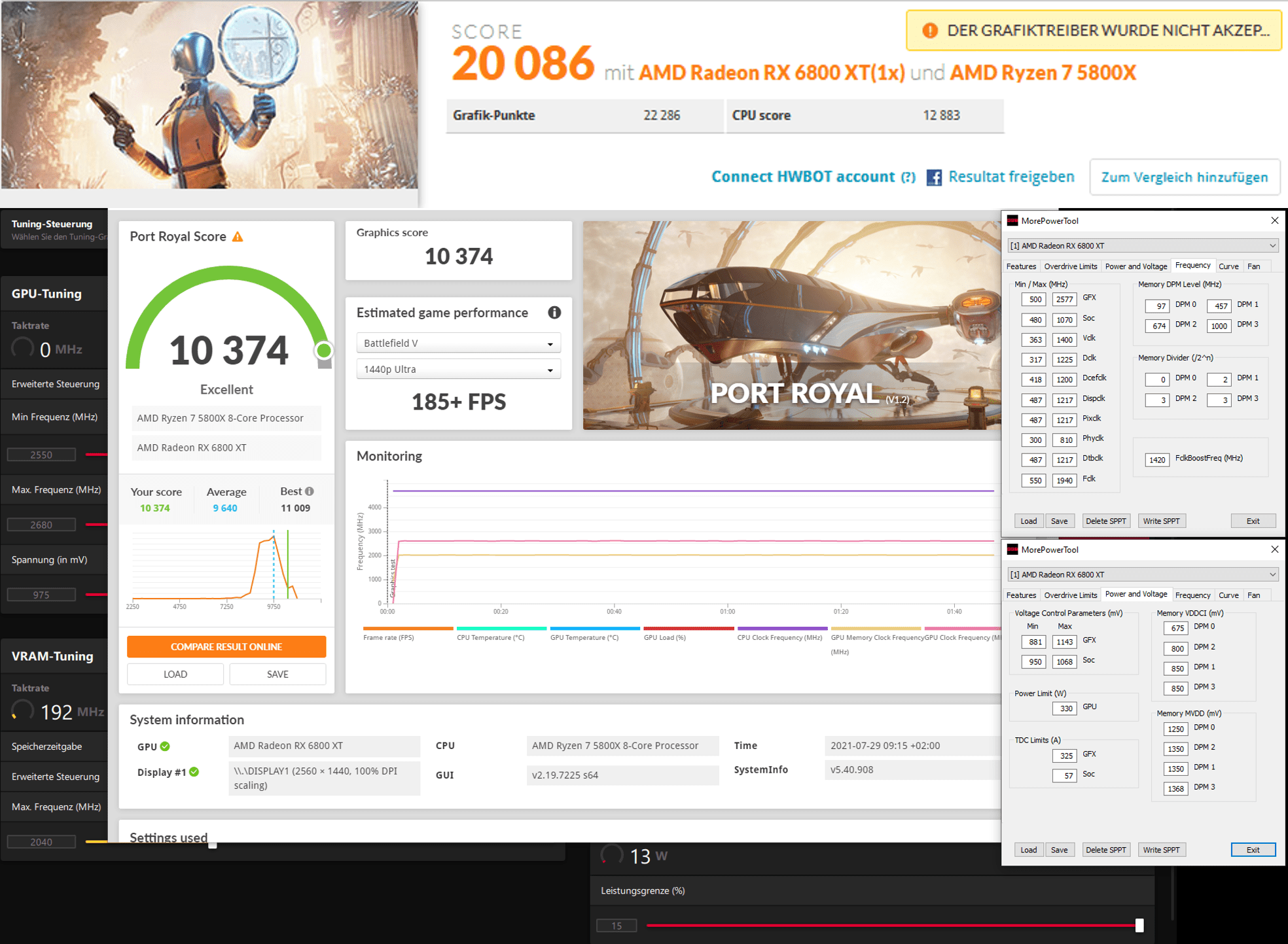

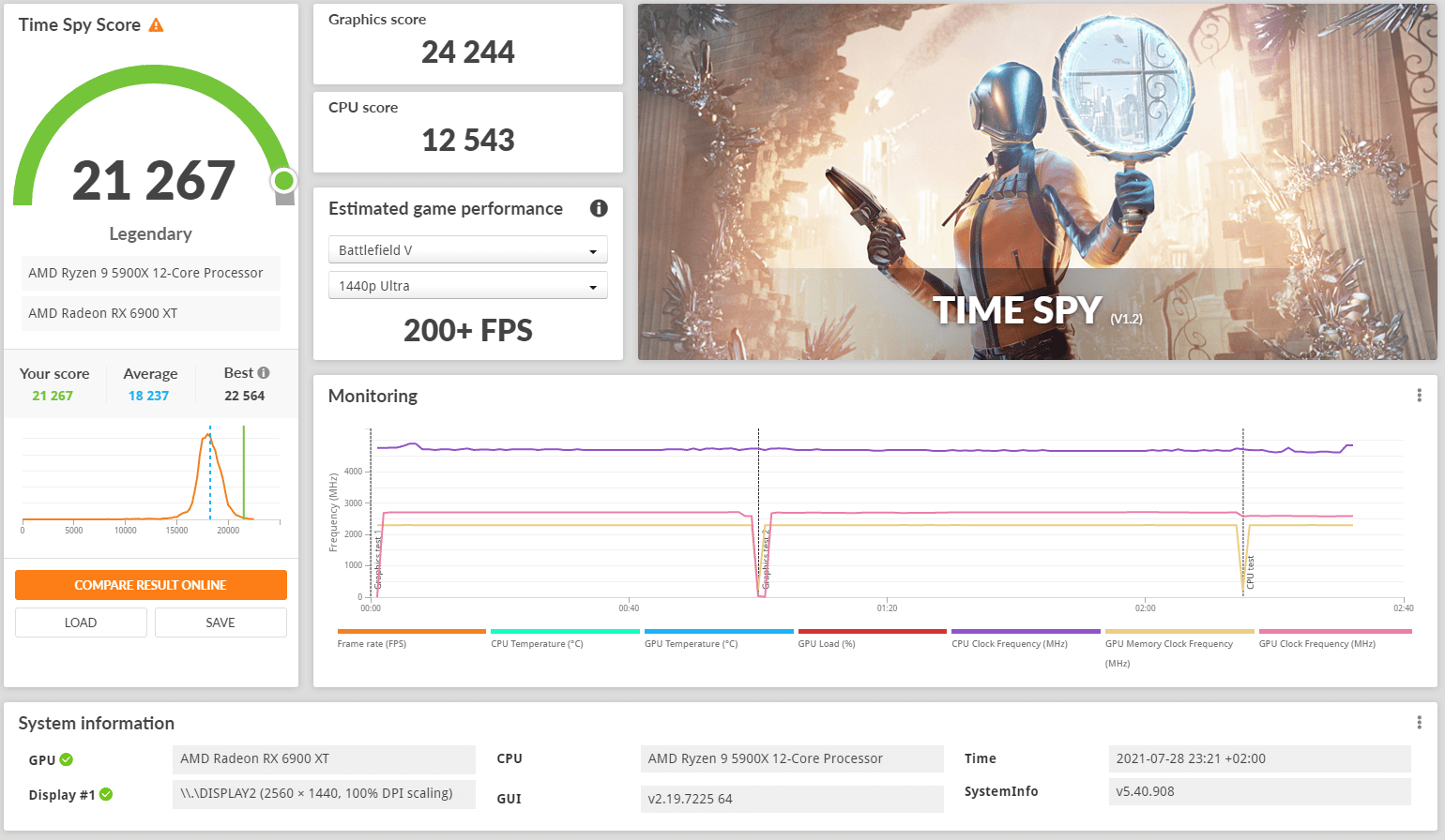

Kurz angetestet:
Idle, oder? ;) Dann gib mal Gas, Eismann. :d
Wieder auf 1175mv im WM ist es noch einen Tick besser geworden:
