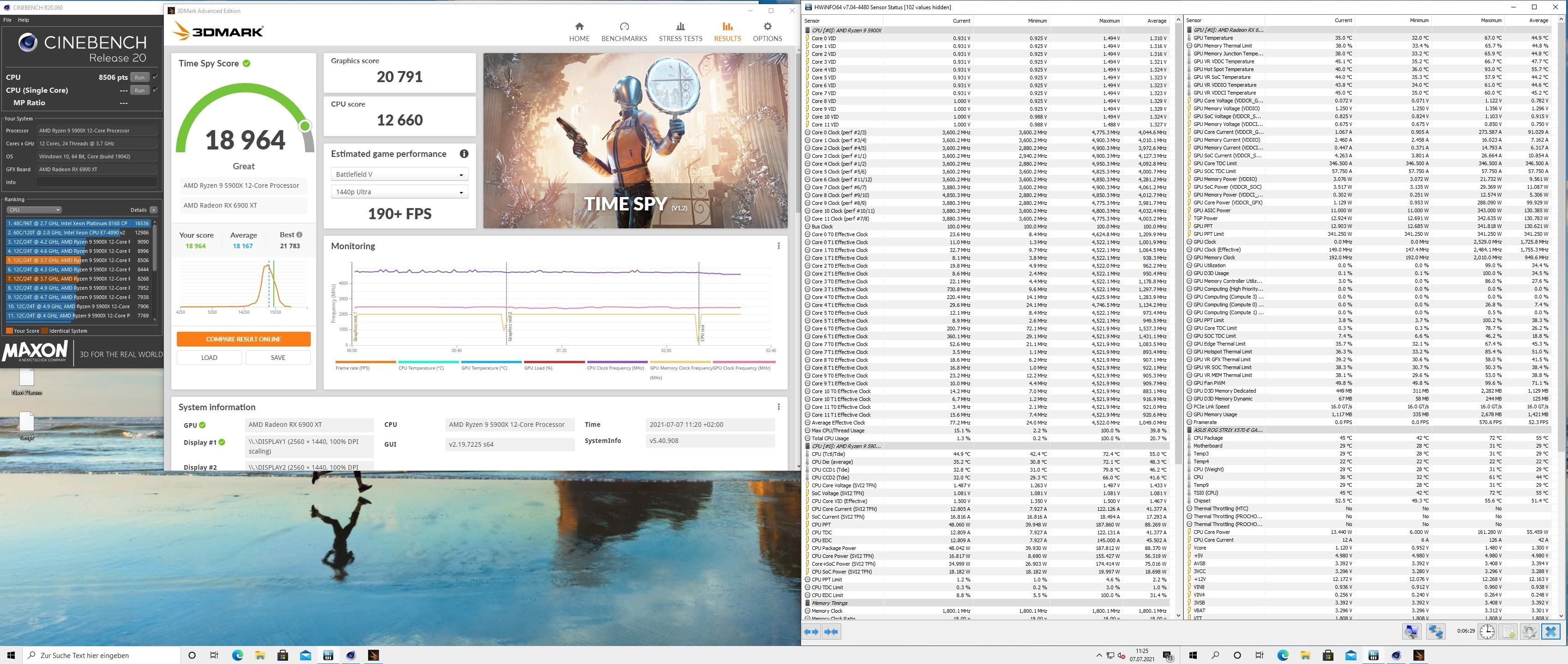

CPU Package Temp scheint kein Problem zu machen, auch wenn ich Limits aufdrehe komme ich nicht über 75 Grad. ich dreh mich aber im Kreis und komme nicht weiter
hab hier jetzt noch den Performance Enhancement im Bios aktiviert was bisschen was im CB bringt, aber nicht im TS.
Also Standard PBO Limits +200 mhz. kein CO. Gestern mit dem Bios wo ich schon Länger drin rumgefrickeLt hatte waren 13k bei CPU TS drin und 9000 beim CB20, weiß jetzt aber auch nicht mehr genau was ich da alles verstellt hatte :ROFLMAO:
Wenn jetzt keiner mehr eine Idee hat bzw. einen Wert bei mir findet der nicht stimmt dann muss ich wohl als nächstes beim RAM OC ansetzen.

hab das jetzt mal so gemacht und danach mein Setting mit dem ich gestern knapp 23.2k erreicht hatte geladen, hat aber auch nicht den Erfolg gebracht,
hier sogar mal mit dem 21.6.2:
https://www.3dmark.com/3dm/63570159
Man sieht das wie gesagt schon zu Beginn also beim Strat des runs GT1, wenn dort keine ca. 145 FPS erreicht werden wird der run kein top run.

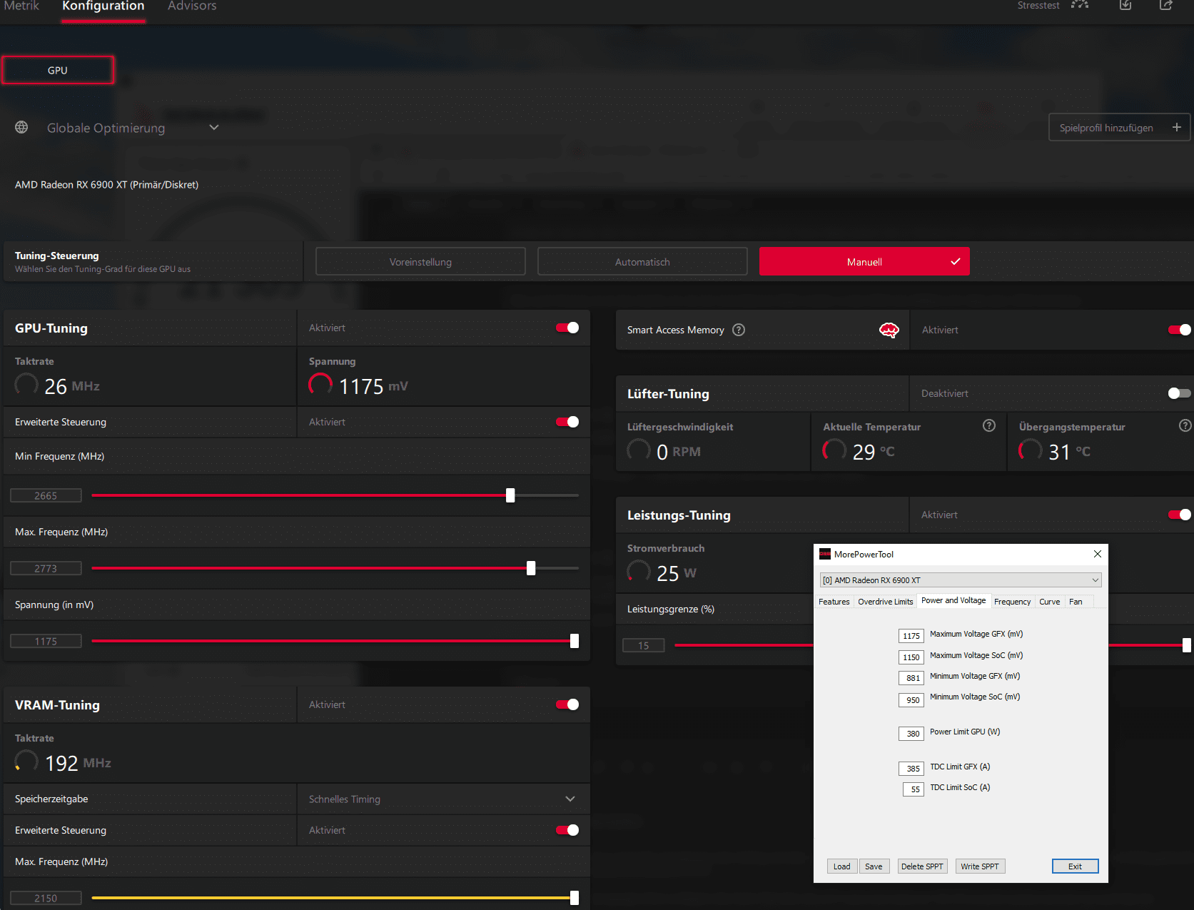

Meine Einstellung noch mal anbei:

Auf steht im Wattmann dein Memory Slider ganz unten? In HWInfo ist 2.010 als Höchsttakt angegeben. Das wäre ja ohne Erhöhung oder kaum Erhöhung. Hast Du das 2040 oder so stehen oder noch niedriger? Und sind das Standard oder Fast Timings? <= Das bezieht auf TS und nicht auf den CPU-Ram!
Steht auf Fast Timings und 2020. Wie gesagt mit den Graka Settings muss ich noch weiter testen, Vram Erhöhung hatte bei meiner Karte aber bisher nichts gebracht. Hab da jetzt was eingestellt was immer durch geht wegen den ganzen CPU Tests, hatte auch schon 21k Grafikscore erreicht mit anderen Einstellungen.

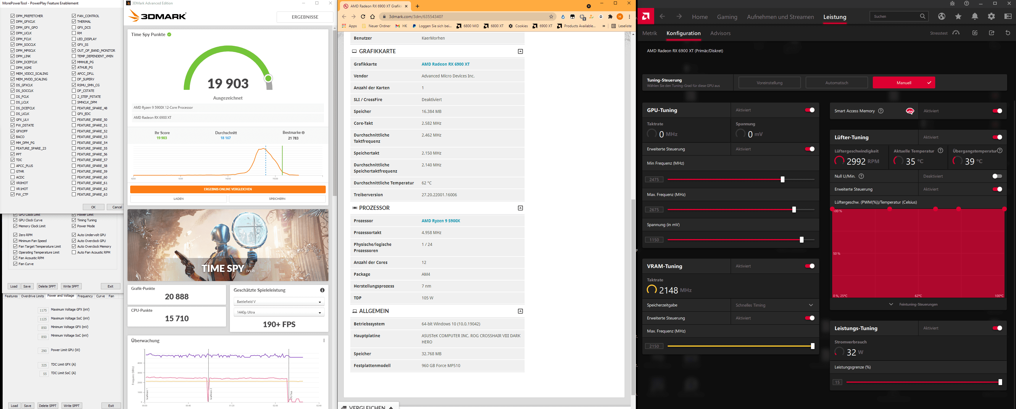

So habs mal ausgenutzt dass wir vergangene Nacht nur 18 anstatt 29 Grad Aussentemperatur hatten.
Es liefen wesentlich mehr "riskante" Settings durch, die Abbruchquote ist um 20% reduziert.
Ändert aber nichts daran dass es dennoch zu warm war.
Habe auch mit verschiedenen Spannungen und Speichereinstellungen ausprobiert, das hier war aber der erste von allen Versuchen und mal wieder direkt der Beste.
Es waren minimum Takt 2450 und maximum 2650, die xx75 sind vom nächsten Setup und nicht stabil.

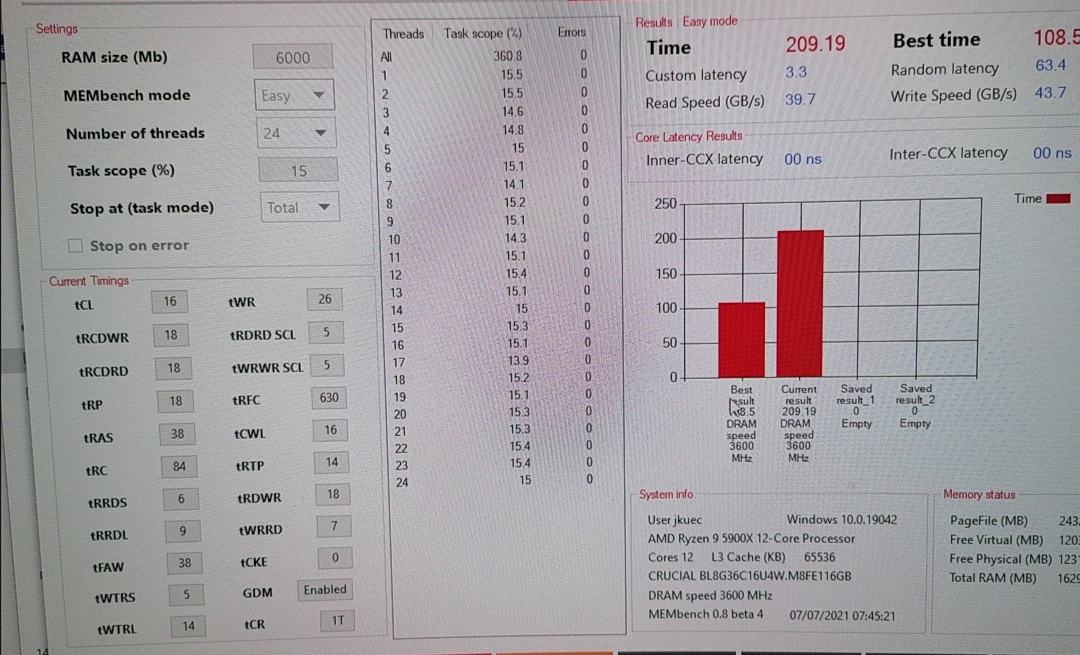

Hab vorhin mal den Dram Calc geladen und den RAM durch den Membench geschickt, meinst du den Wert 1T?
Nein er meint den fclk 1:1 zum ramtakt . Aber so hoch wie möglich . Und dann gibt es noch ne einstellung bei Amd die 1:1 laufen soll.

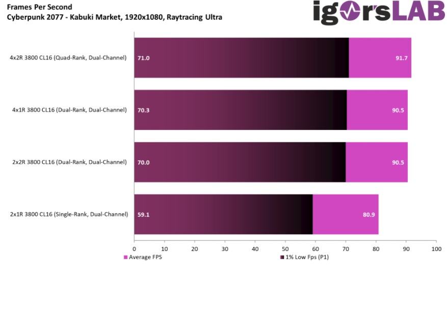

Single Rank Speicher? Die wurden doch im Kit 2x8 verkauft, dann packe ich die mal lieber wieder ein und schick sie zurück oder?
8 GB-Module sind üblicherweise SR, soweit ich weiß. Bleibst du bei dieser Modulgröße, wird sich durch eine Neubestellung eher nichts ändern. Single Ranks haben aber auch nicht wirklich ein Performance-Problem, zumindest nicht in der Intel-Welt.
@Johnson73
Ein 16GB Kit gibt es glaube ich nur noch als Single Rank. Selbst die 32 GB 2x16GB Crucials sind gemischt. M8 und M16...
Wenn du auf Nummer sicher gehen willst in ein 32 GB Samsung B-Die Kit Dual Rank investieren
Kann ich dir so auch ans Herz legen... Bessere Frametimes in Games hast du damit auch...

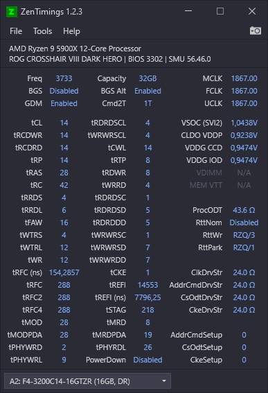

Bin mit meinem Ram soweit zufrieden, läuft jetzt mit 3733 Cl14 auf 1,55V unter 45 Grad.
Merke aber beim TimeSpy run keine Veränderung zu einem Cl16 oder 18 Setting lediglich von 3200 auf 3600 Mhz und CL16 bis 14.
Denke jedoch ab einem gewissen Grad ist das sehr relativ zu den GPU Werten
