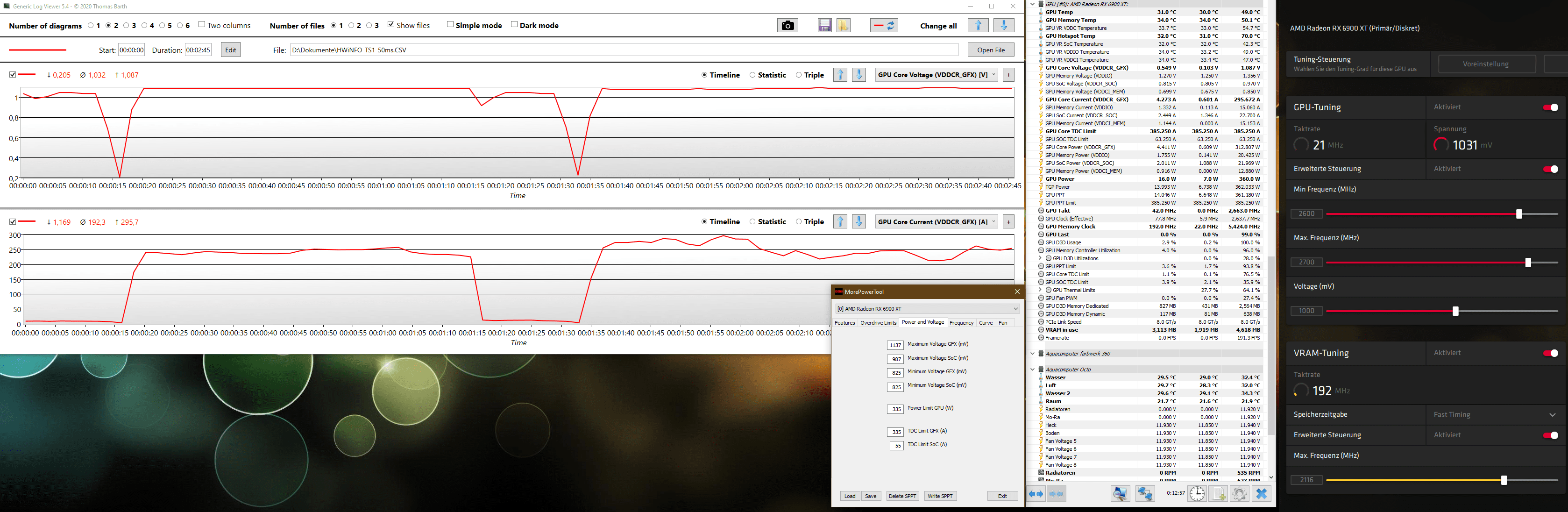

Ich versuch's erst mal mit den Mitteln des Generic Log Viewer. Wenn das nicht hübsch genug ist, kriegst du das CSV und darfst dich verkünsteln, Meister der Charts.
Bitte sehr, viel Spaß bei der Interpretation. Ich sehe auf den ersten Blick allerdings nichts Erhellendes.
Kein Ausreißer des Stroms über 300 A hinaus, der die gestrigen Crashs mit 320 A erklären würde. Warum die Spannung max. 1087 mV betragen haben soll (lt. HWiNFO), obwohl die MPT-Einstellung 1137 ist und während jedes Laufs auch so im OSD angezeigt wird (lt. AB), muss ebenfalls jemand anderes als ich erklären.
Testbedingungen: Time Spy GT1 und 2, HWiNFO Polling 50 ms. Abgebildet sind GPU Core Voltage (VDDCR_GFX) und GPU Core Current (VDDCR_GFX).
Settings immer noch wie hier mit dem Unterschied 1000 mV statt 985 im Wattman (offenbar mag GT2 das 50 ms-polling nicht). PL +15%. CSV als ZIP angehängt.

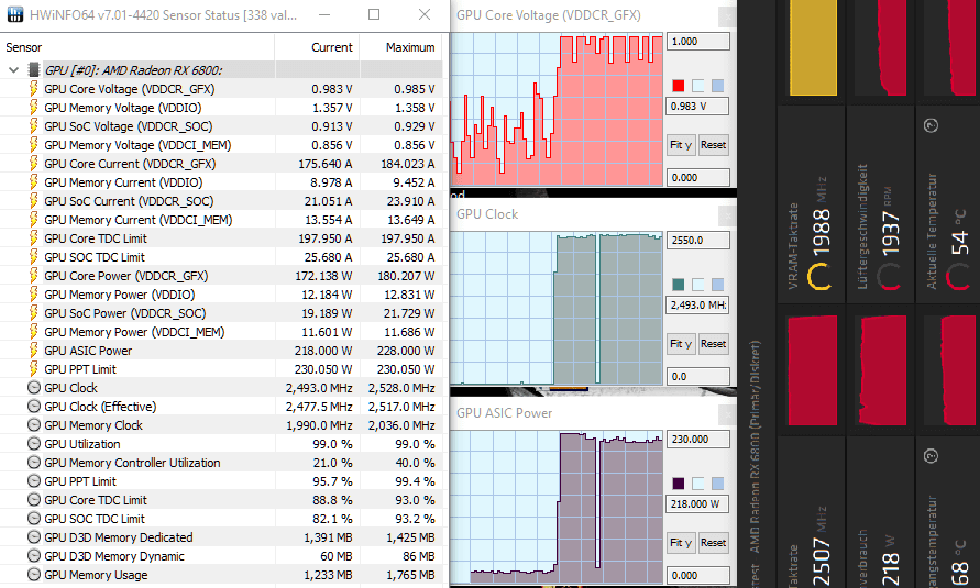

Man kann auch bei HWinfo die Graphs nutzen.(falls man net AB nehmen möchte)
Rechtsklick mit Mouse auf den gewünschten Parameter.
Hinterher kann man auch mit der Mouse drübergehen und Einzelwerte anschauen.
Der log-viewer wäre dann ein CSV-Viewer. Da gibts wohl auch Welche, wo man dann Grafiken hätte.
Es gibt da zwar einen relativen Spannungsabfall, aber dieser ist nicht signifikant genug. Bekräftigt eher die Aussage, dass da auch trotz großem Spielraum bzgl. TDC-Limit wohl die Karte mehr Ampere zu brauchen scheint auf dem Core, als rechnerisch nötig wäre.
Das einzig Sinnvolle wäre dann für mich, dass die Karte innerhalb von wenigen ms da heftige Ströme durchjagt und das Ganze dann unter dem Radar bleibt selbst bei 50 ms Polling-Rate. Nicht zu vergessen: Ampere sind auf die Sekunde angegeben. Sowas möglich dann: 350 A [5 ms], 270 A [5 ms],... ergo: (350 + 270) / 2 = 310 A. Dann macht die Einstellung 335 A * 1,15 = 385 A wieder Sinn und die 310 A gemessenen Ampere auch.
Wo ist der zuständige AMD-Ingenieur, wenn man diesen braucht, oder Herr Igor, der da was klarstellen kann (, denn er könnte sowas messen)?

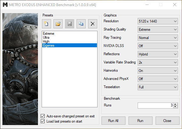

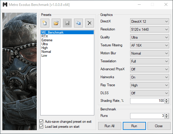

Metro hat einen Benchmark.
Den ich anscheinend zu doof bin einzustellen.
Ich krieg hier nur "Die Taiga", egal, was ich versuche in dem lustigen kleinen Fenster mit der Windows XP/DX9-Optik. Nachdem ich die ein paarmal hab durchlaufen lassen und keine Lust mehr hatte zuzusehen, fror mir Windows nach Ende der Benchmarksession ein. Das Programm nimmt mangelnde Aufmerksamkeit übel.
Genauso beim erstmaligen Einstellen der Grafiksettings: Berechnet drei Minuten lang Shader, aber wehe, du verlässt den Platz, um dir derweil einen Kaffee zu machen. Denn dann erst (nicht vorher!) kommt die Frage, ob du die Einstellungen übernehmen willst. 30-Sekunden-Spanne verpasst, alles von vorn. :fresse:
Führt sich hier echt gut ein, das Spiel. :hwluxx: So, wie komm ich jetzt zu den anderen Benchmarkszenen, bitte?
Edit:
Weiter mit den Kuriositäten. Der Raytracing-Benchmark ist nicht etwa der im Enhanced-Edition-Verzeichnis. Nein, der versteckt sich natürlich im Pfad der Standard-Edition, die Steam mir ebenfalls als Download aufnötigte. Klar, oder? :stupid:
Das sieht jetzt hübscher aus, macht noch weniger FPS und ist in meinem Setting auch stabil. Aber ist "Die Taiga" wirklich die einzige Szene? Hat nicht @m4looney was von Tunnel geschrieben und wie anspruchsvoll das dort sein soll?

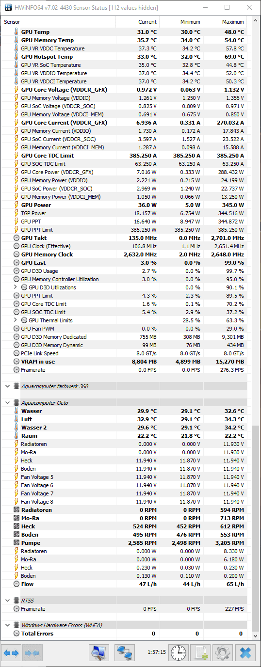

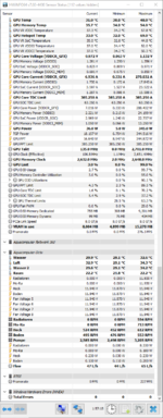

Okay, danke. Das Spiel macht nach einer guten Stunde übrigens nichts Schlimmes mit der Graka: Bei 65 l/h Flow gibt es Temps von 48/69° (Wasser knapp 33) und einen Verbrauch von 345 W, alles Max-Werte. Ist ordentlich viel, aber keine neue Kategorie an Hitze oder Belastung. Das OCUV-Setting hält. (y)
Ach Holzmann, wie oft denn noch? ;) Wasser knapp 33 Grad, Flow max 65 l/h ...
Ich spiel noch 'n bisschen weiter mit 110 l, extra für dich, okay?
Okay, danke. Das Spiel macht nach einer guten Stunde übrigens nichts Schlimmes mit der Graka: Bei (alles max.) 65 l/h Flow gibt es Temps von 48/69° und einen Verbrauch von 345 W. Ist ordentlich viel, aber keine neue Kategorie an Hitze oder Belastung. Das OCUV-Setting hält. (y)
