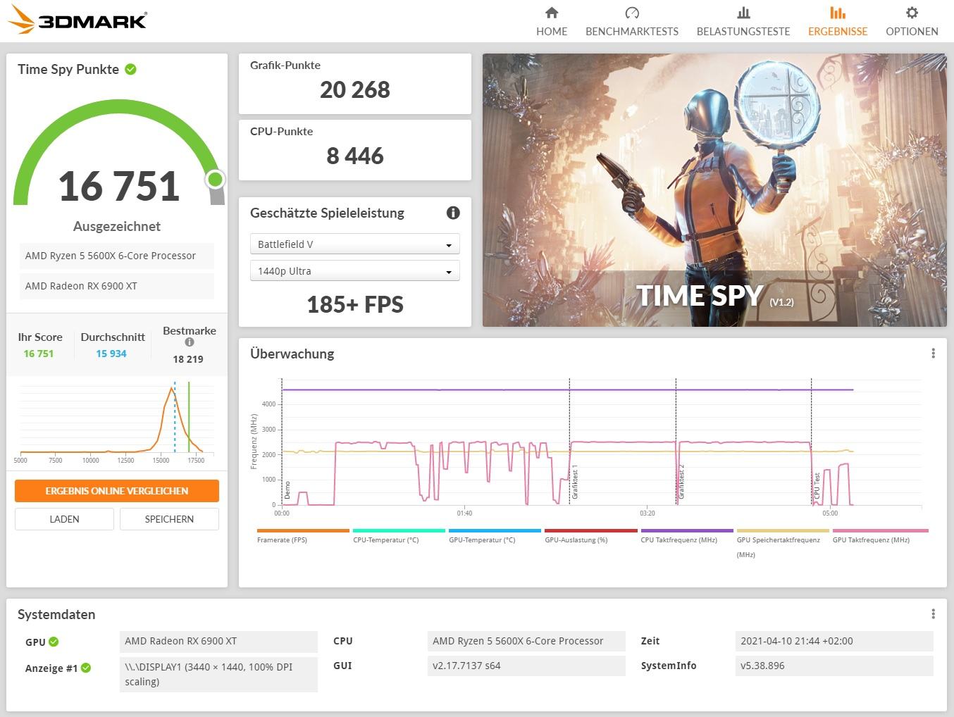

So heute endlich mal ein bisschen Zeit gefunden, an meinem Referenz Modell rumzuspielen. Mir war nen stabiles Setting wichtig, womit man ohne Probleme zocken kann.
Sollte denke ich so passen
mach das doch bitte nochmal mit einem der max power energiesparpläne vom windoze :) da dürfte gut mehr bei 'rauskommen. klar, letzten endes, wie hier bei mir auch, wird bei dir wohl auch mit dem balanced energy plan gespielt und das nicht für's spielen extra umgestellt. interessant ist der unterschied aber allemal :bigok: (y)

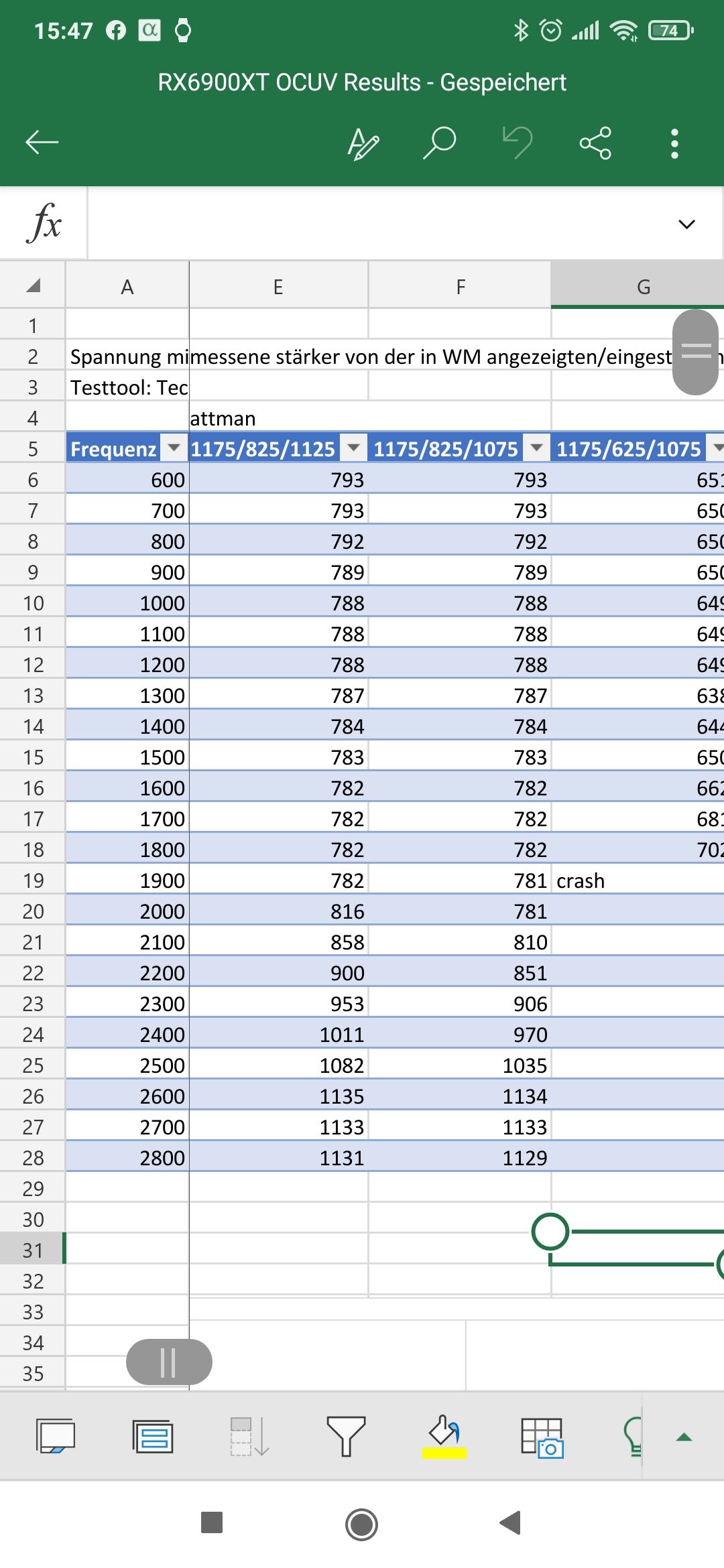

Spannung eingestellt, dann das TechPowerUp GPUTool laufen lassen als Last/zur Fehlererkennung und die Maximal Frequenz in 100 MHz Schritten erhöht. Die Spannung habe ich dabei mir HWINFO ausgelesen (die reale Spannung weicht nach unten ab).
Wenn das Tool Fehler angezeigt hat bzw. Der Treiber hängen geblieben ist, war es zu wenig Spannung :d
Edit: siehe Screenshot von Excel... So sehen meine Rohdaten aus

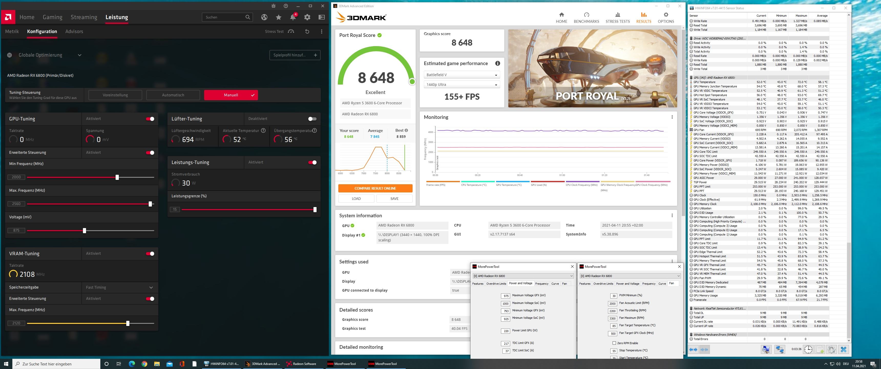

Gestern hatte ich einen guten Lauf hinsichtlich 3DMark. Obwohl gestern bei 24/7-OC auch schon wieder ~30 GPs im TimeSpy Extreme fehlten zu den Bestzeiten, konnte ich dennoch ein paar pers. Rekorde in den 3DMarks mit höherem OC einfahren.
So, nun habe ich heute versucht in die Nähe dieser Ergebnisse zu kommen, aber Pustekuchen. Auffällig war, dass die Spannung schon bei 0,958 V lag heute, wohingegen gestern die Spannung bei 0,936 V lag. Ja, die Wattman-Spannung ist leicht höher, aber die hatte bzgl. Max-Spannung noch nie einen Unterschied bei mir. Ich teste gleich auch Setting für Setting, aber ich sehe da Schwarz für die Ergebnisse. Da wird sich nichts dran ändern...
Durch die höhere Spannung ist die Temperatur trotz mehr Lüfterdrehzahl höher und die Karte trotzdem wärmer. Auch sinkt der effektive Clock.
Nun die Frage: Ist das normales Verhalten? Wie sind die Werte zu erklären?
Was wäre die Lösung? Eine etwas gehacktes Workaround wäre, solange die System-Info laufen zu lassen im 3DMark, bis da eine niedrige Max-Spannung angesetzt wird. Da wird nämlich scheinbar auch eine Last angelegt. Ansonsten den Rechner neustarten. Wäre aber auch unter anderem etwas gemein den anderen gegenüber, da die Ergebnisse so ja kaum unter normalen Bedingungen reproduzierbar wären. Ist 21.3.2 einfach doofer als 21.3.1? Da hatte ich, wie mir scheint, seltener solche Performance-Regressionen...

@m4looney hattest du einen Treiber reset zwischendurch? Wenn ja darauf ist es zurückzuführen. Ich muss für mein High OC den Treiber erstmal abstürzen lassen und dann geht es.
Also ich hatte einen Reset heute. Bild eingefroren, Rechner manuell neugestartet. Die Ergebnisse davor und danach waren alle schlecht. Ich starte mal den Rechner neu. Vllt. beruhigt sich die Lage. Ansonsten lasse ich die System-Info von 3DMark solange laufen, bis die Karte Bock hat, xD...
nein explizit muss er abstürzen durch fehlerhafte Takt und Spannungssettings also ohne das man neustarten muss. Dann regelt er die Spannungskurve anders. Beispiel bei meiner 6900Xt sind 2780 min und 2880 max bei TS möglich nach absturz komme ich mit 2820 min 2920 max durch. Geht sogar bis 2850 min und 2950 max was aber in einem schlechteren Ergebnis endete.
@L!ME Kriege ich nicht hin, xD. Entweder ganz oder gar nicht, oder hast du ein paar Safe-Crash-Settings, xD?

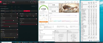

Edit: vergesst, was ich über die Spannung sagte. Max-Spannung ist auch von Min-Takt und WM-Spannung abhängig. Aber der Score und der effektive Takt sind leider nicht auf gestrigem Niveau...
