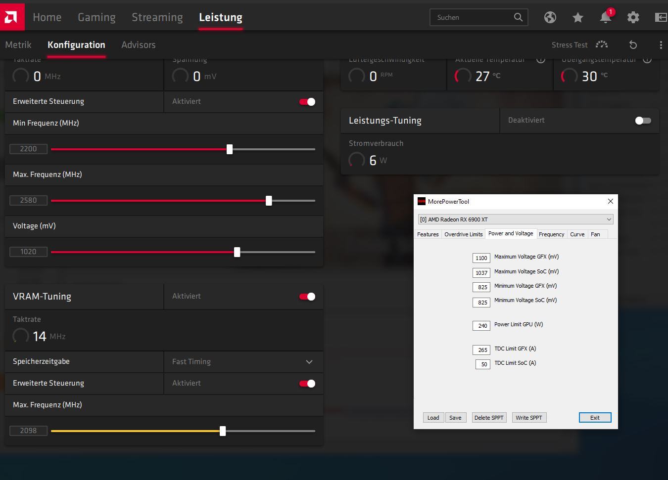

Habt ihr das mal mit weniger Power Limit und Spannung vesrucht, der SP benötigt nicht so viel. Vielleicht geht dann auch noch mehr.
@Hoschi
welches Power Limit fährst du im MPT für den SuperP?
@Hoschi

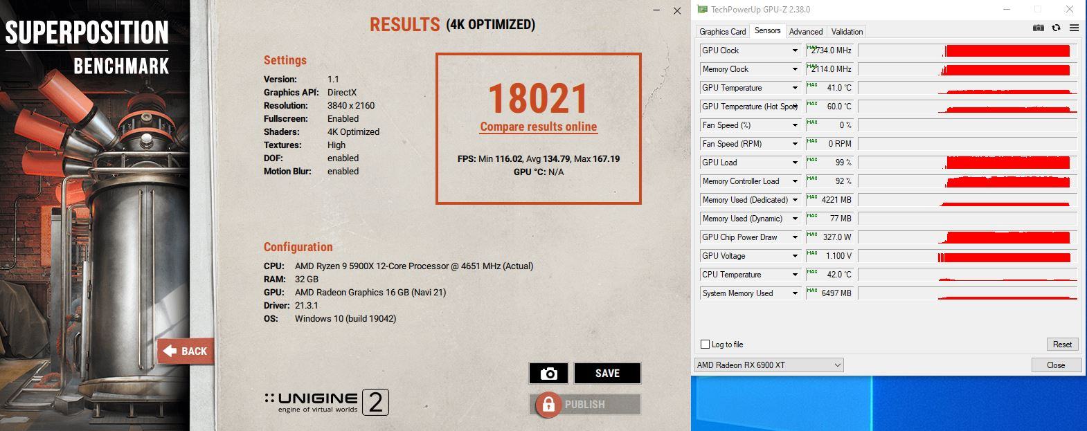

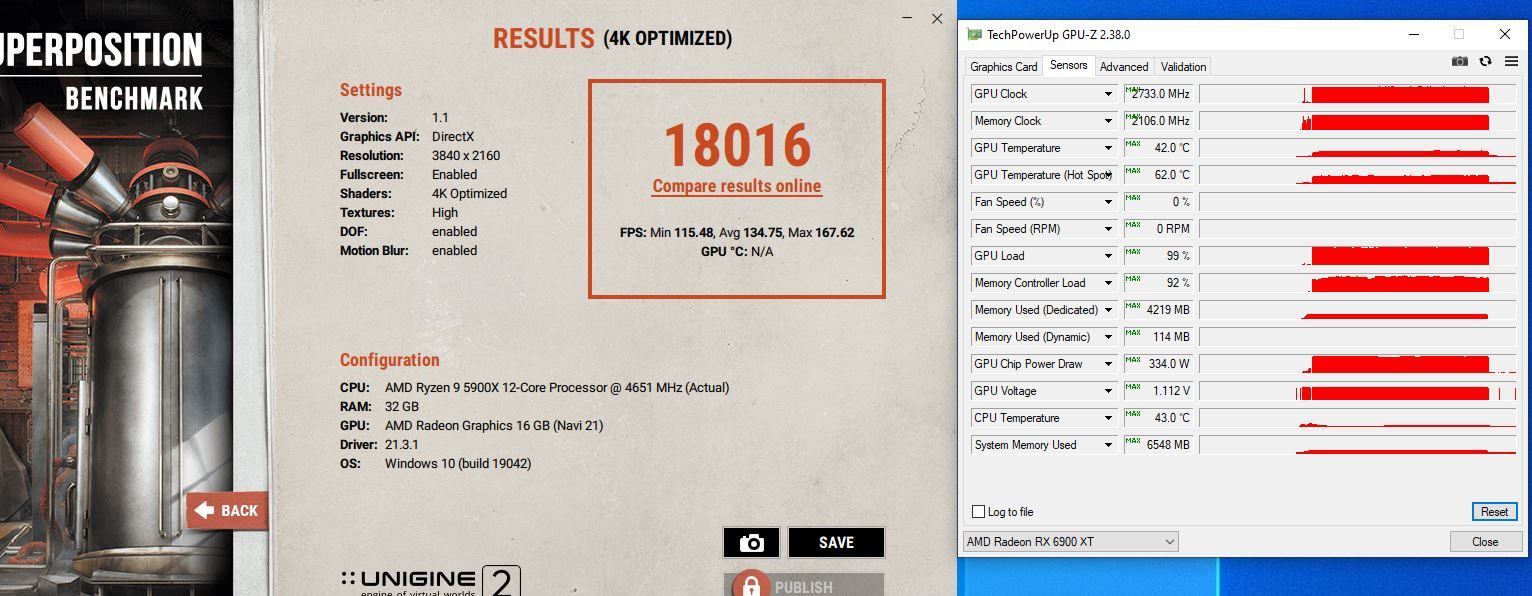

Wenn du mit dem Powerlimit nach oben hin frei bist und die Temps passen gebe ich dir Recht. Wenn du aber ins Powerlimit läufst, versuche ich die Balance zwischen Spannung, PL, Ampere und Takt zu finden. Ich denk nicht das meine Karte Besser ist als beispielweise deine. Schau dir mal die Einstellungen an. HIer sieht man laut GPU Z, dass er nicht mal das PL erreicht hat.
Ja da hast du Recht bei SP läuft meine auch nicht ins Powerlimit.
Habe mal kurz zwei läufe gemacht und dieser war bis jetzt der beste. Bissl was geht noch aber so reicht mir das schon da ansonsten die eingestellten Taktwerte eh nicht Gamestabel sind.
Edit: Ich lasse mir immer die Werte per Afterburner anzeigen und da liege ich so zwischen 360-380 Watt

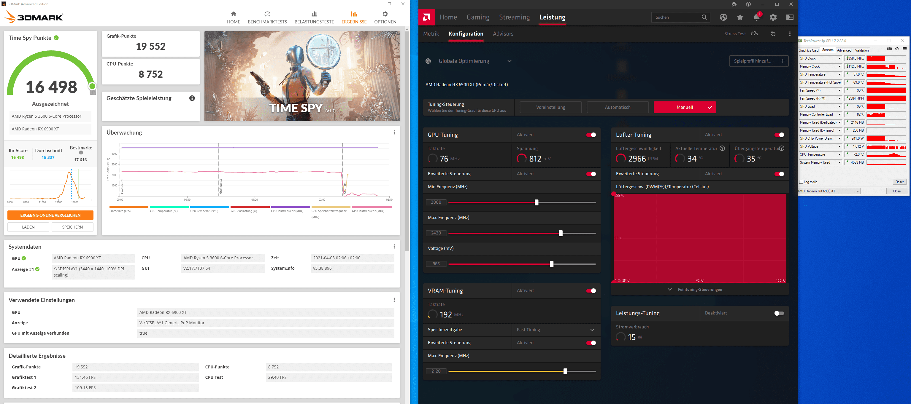

Hier nochmal ein Beispiel: Habe die Spannung leicht erhöht. Somit hat er auch etwas mehr Watt gezogen. Aber die Punkt sind in etwa gleich geblieben. Vergleich zu Post 5860
Da kommt es dann wohl darauf an wieviel Glück man in der Siliconlottery hatte 😅

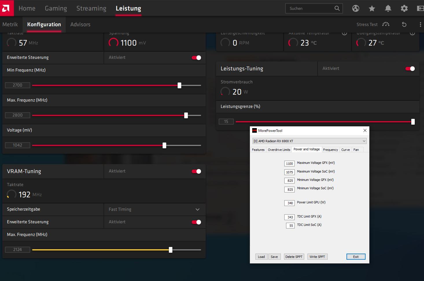

gocu wie hast du die 20k geknackt mit den 240W, poste doch mal die Settings inkl MPT Mensch^^
Ich komme vorerst nur auf so viel:
Nen kleinen Bump würde es wahrscheinlich mit einer besseren CPU geben + mit besseren Temps ein weiterer, kp ob es dann für die 20k reichen würde, oder ob ich noch an den Settings arbeiten muss.
Edit: Hab deine Settings paar Seiten zurück gesehen.
Ok deine Temps sidn im Vgl 40°C GPU und 54°C HS, ist schon ein deutlicher Unterschied^^
240W sind für die Ref. Karte mMn zu viel, weil der HS schon wärmer wird und die Performance sinkt + das sind hier bei 100% Fanspeed, der Score würde also sinken bei 1500RPM.
Bevor ich den Leistungsverlust durch die höheren Temps nehme, gehe ich lieber mit dem Verbrauch runter und hab minimal weniger Leistung.
17364k waren es bei 165W
~18k bei 180W (minimal unter 18k)
19552 bei 240W
Der Bereich um die 200W erscheint mir iwie logisch.

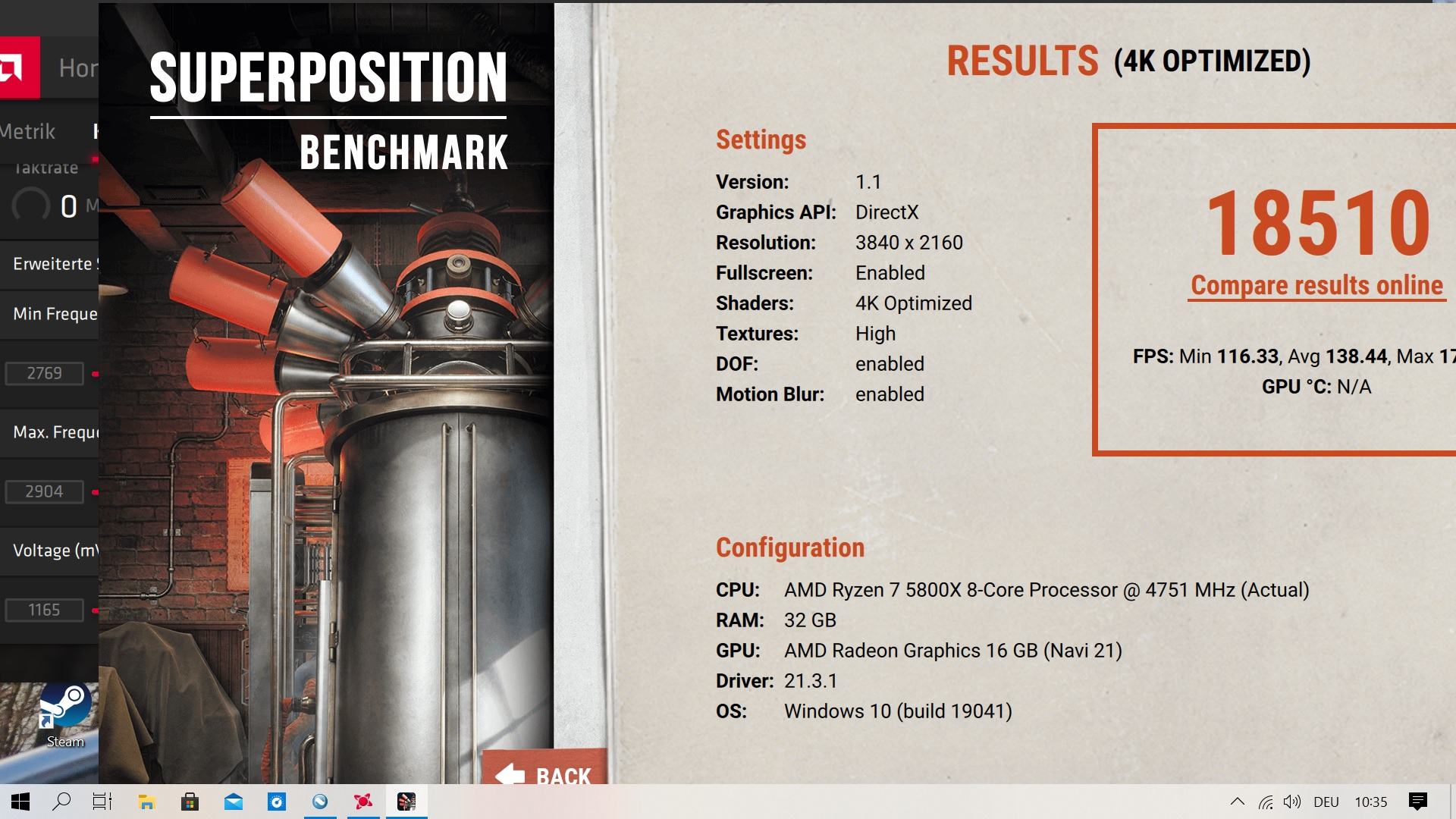

Hab jetzt mal 200W max laufen lassen und 18600 GPU Score erreicht im TS.
Bei Turing war es so, dass der Takt alle ca. 8° um eine 15-MHz-Stufe sank, ziemlich zuverlässig über alle Modelle hinweg. Der Boost-Takt dort ist aber vollständig stabil, sofern das Power Limit ausreicht. Anders als hier.
Gibt es für unsere Karten Erfahrungen in dieser Richtung?
