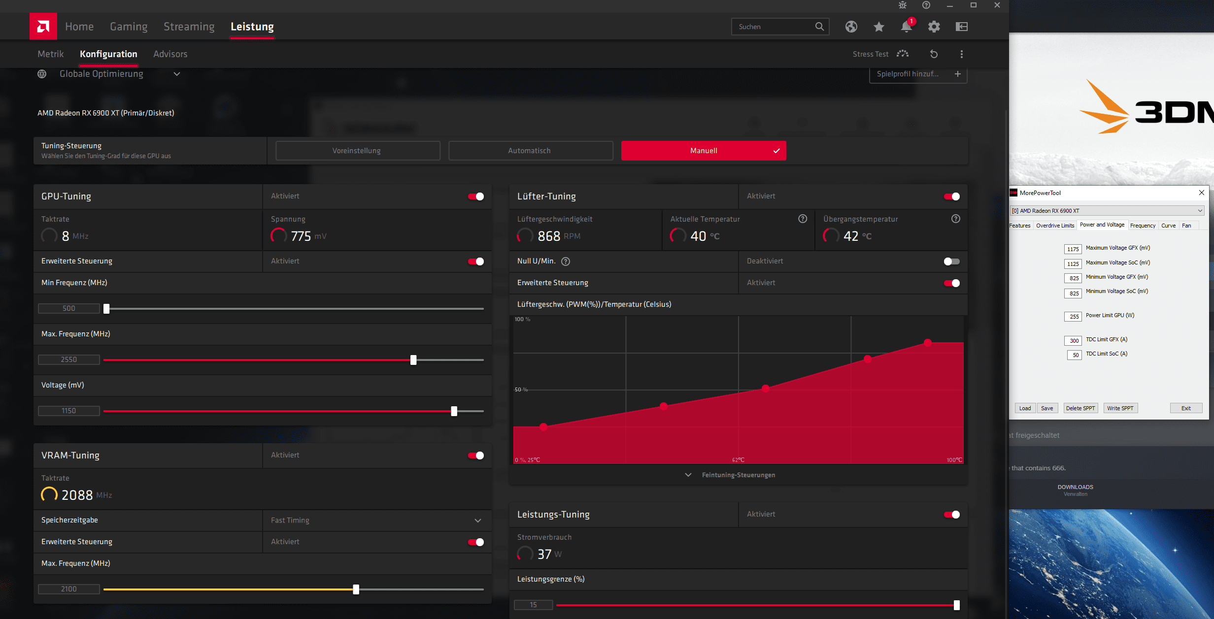

Wie halte ich das mit dem min. Takt ?
Alles klar habe ich mir gedacht
Diese Punktzahl erreiche ich
Komme aber von der MHz nicht höher dann schmiert der Treiber ab
Wurde aber jetzt nur Pl erhöht und Takt eingestellt
Wie gehe ich jetzt weiter vor um höher zu kommen ?

Du kannst jetzt das More Power toll noch einsetzen aber ohne Garantie auf höhere Taktraten.
Das hatte ich für das Powerlimit getan
Welche Optionen hat man denn noch die etwas bringen würden?
Mehr als an diesen Werten zu spielen, für mehr Takt hat man eigentlich nicht:
Also heißt es jetzt erst Mal gfx Spannung anpassen
Soc Spannung sollte ich so lassen wie sie ist wenn ich das richtig verstanden habe
Nach unter ist man frei aber der screen zeigt im Grunde die Höchstwerte die man eintragen kann.

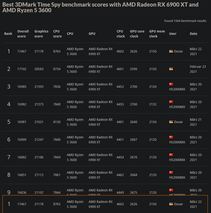

Glückwunch zu Platz 1 in deiner Konfi. (y)
Alles mit dem 500 Watt NT erreicht?
Jop 500W bequiet E10 LOL

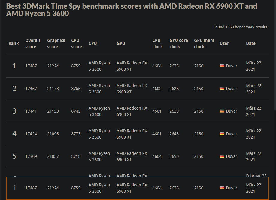

Update:
Für Referenzkarte unter Luft net schlecht denke ich mal.
Wer hätte gedacht, dass mein 500W E10 bequiet Netzteil das alles so mitmacht?
CPU 4.6GHz OC 1.35V RAM 3800CL14 tuned subs OC 1.57V, GPU 320W+15% erlaubt.
Ja erstaunlich, wer weiß was mit einem stärkeren Netzteil noch möglich wäre!? 😜

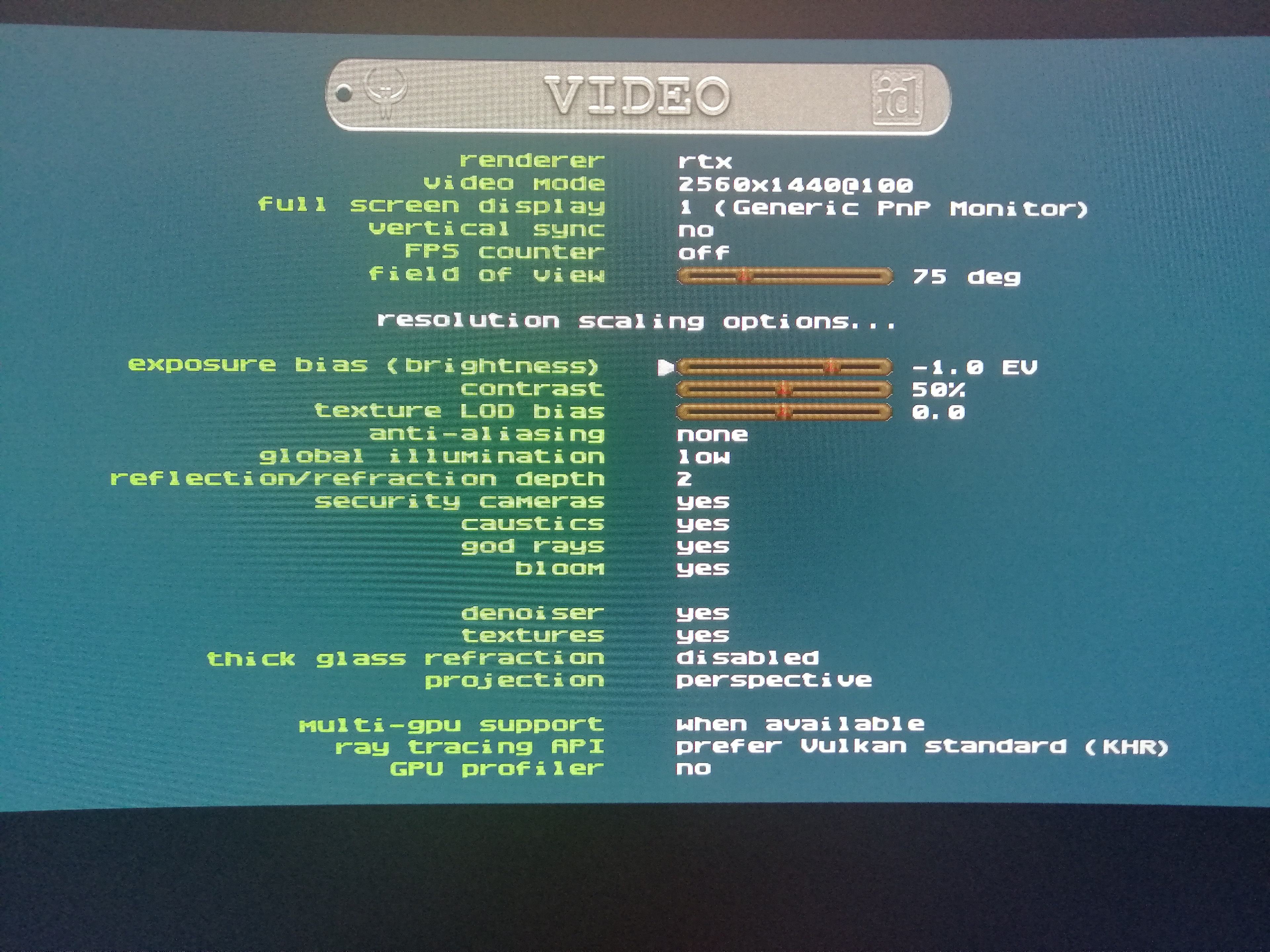

Was ich mal testweise probiert habe, ist Quake 2 RTX (Demo, frei). Da hatte ich statt 48 FPS nun satte 51 - 53 FPS nach dem Starten eines neuen Games. Evtl. wäre das ja mal eine Benchmark-Überlegung wert. Man startet einfach ein neues Spiel und bewegt sich nicht. Alles was man maximal macht, wäre mittels Strg + Shift + O das Radeon Overlay zwecks FPS zu aktivieren. Würde mich auch interessieren wie da die GeForce 20x0 dastehen ohne DLSS. Die Settings sind angehängt. Ansonsten gibt es auch einen In-Game-FPS-Counter. FPS schwanken nur gaanz leicht zwischen 51 - 53 FPS, meist 52. Die "meist"-Angabe würde reichen. Wer macht mit?
