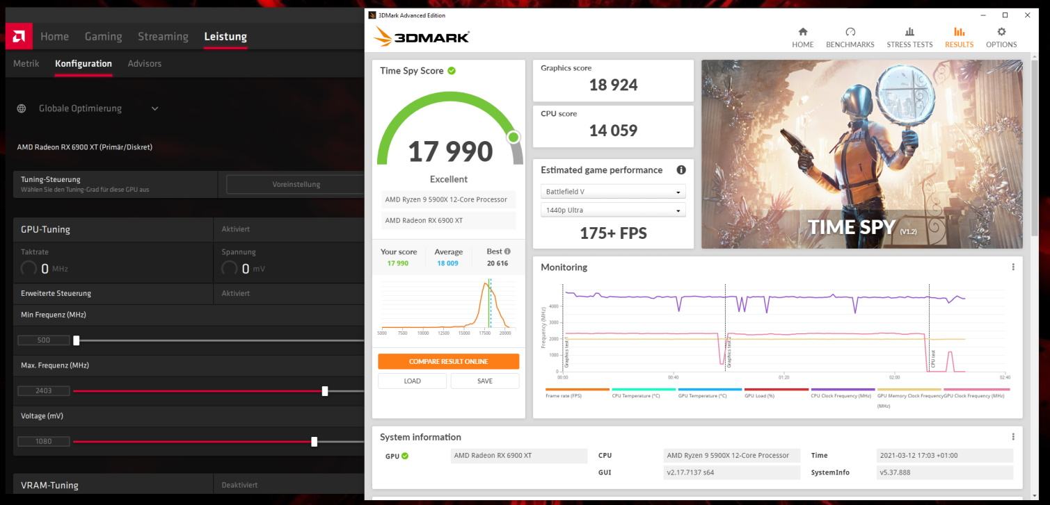

Kannst du nicht höher in der Max-Frequenz (Wattman)? Wenn nicht, 1V versuchen? Evtl. auch im Wattman 1V einstellen für den Anfang?
Hatte ich schon durch bin ja immer schrittweise hoch von 975mV beginnend. Beste Resultat hatte ich mit 1075mV bis jetzt.
Taktraten beim Timespy waren in dem Bereich 2.1 bis 2.2 nochwas, aber letzteres nur sehr kurz wenn der Takt boostet an bestimmten Stellen.

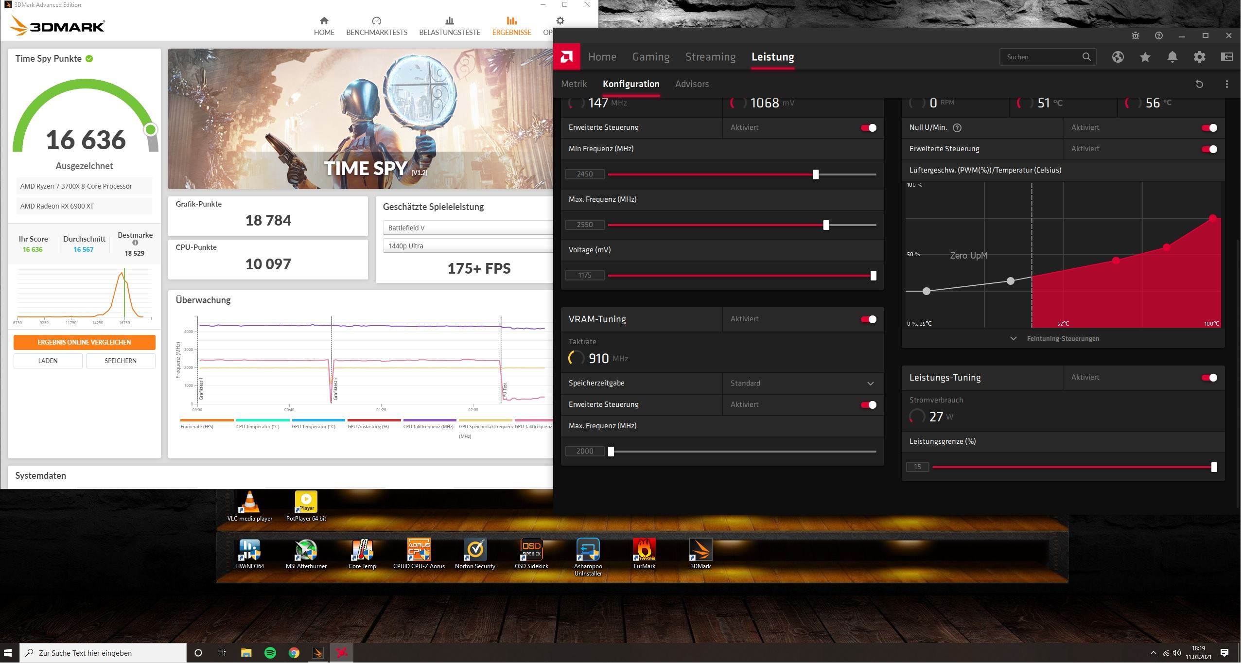

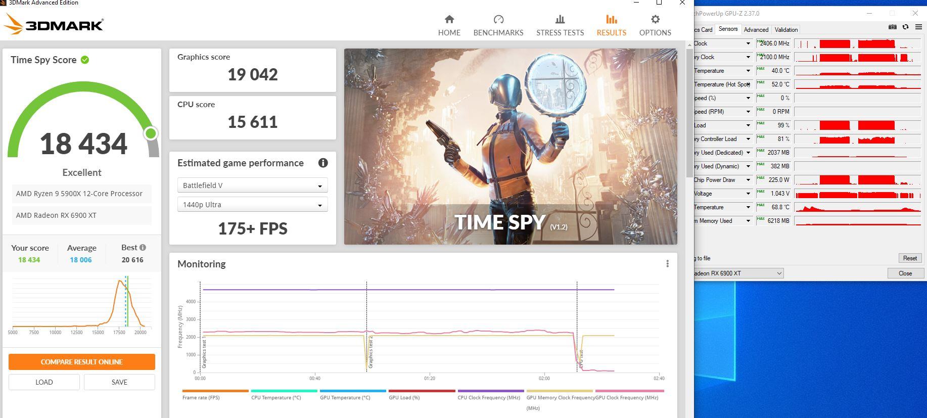

Hoi Zusammen,
ich habe mich zuvor nie mit Overclocking auseinander gesetzt und bin zudem auch erst kürzlich wieder in den PC-Bereich eingestiegen. Ich habe mal einen TimeSpy Bench gemacht und wollte mal wissen ob man mit den Ergebnissen zufrieden sein kann?
Wie sollte ich mich ggf. weiter nach oben tasten? Was sollte ich dazu in welchem Intervall verändern? Alles zeitgleich, oder erst das eine, dann das andere?

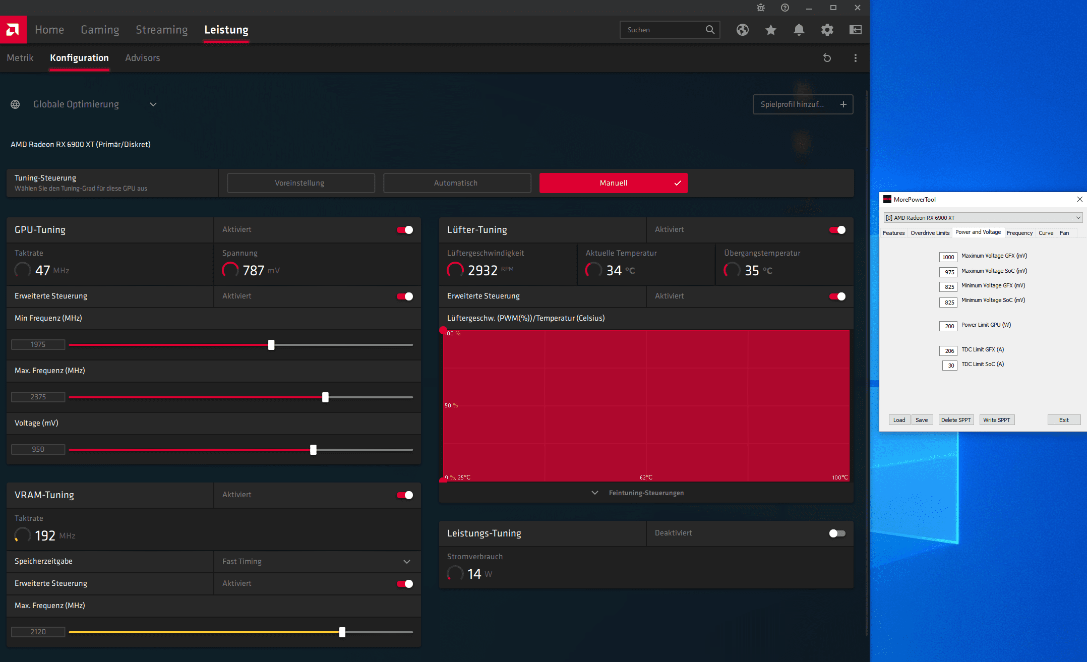

Ich habe die Methode auch ausprobiert. Ist es normal, dass der Takt mehr oder weniger festgetackert ist, egal was als Minimumtakt eingetragen ist? Ich habe bei meiner 6800XT bei 1150 mV immer rund 2330 MHz, kurzzeitig auch mal 2450 MHz. Wenn ich dann im Leistungstuning +15% gebe, werden es konstant 2480 MHz bei eingestellten 2525 Minimumtakt. Wenn ich mit Minimum auf 2535 gehe, schmiert es ab. Sorry für die wahrscheinlich blöde Frage, aber ist das normal? :) MPT hab ich noch nicht ausprobiert.

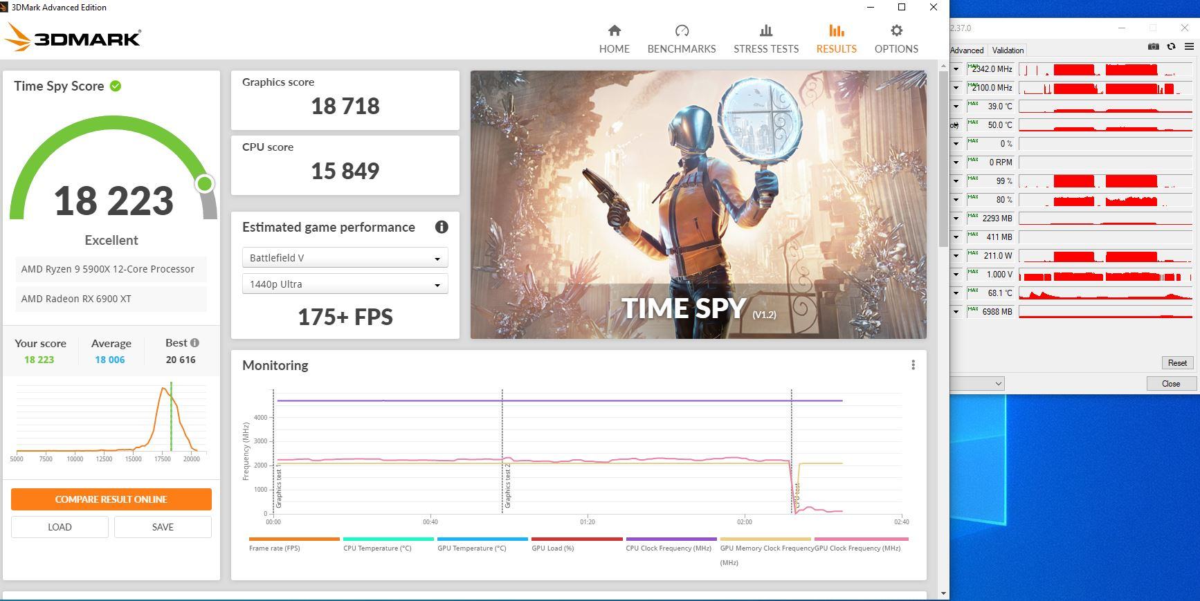

Bin noch nicht ganz auf 200W runter, wollte erstmal mit bischen Luft testen:
Etwas über 18k Stock, zumindest die Referenzkarten unter Luft.
Es gibt hier deutlich erfahrene Leute mit OC als ich. Aber wenn du nur im Wattmann bleiben möchtest würde ich die Voltage versuchen etwas runter zu nehmen, nach und nach bis auf ca. 1070 runter. Takt dabei vielleicht erstmal auf 2400/2500 runter. Ich habe damit auch einige Zeit rumgespielt. Viel effektiver bist du mit dem MPT unterwegs. (siehe mein Scree oben), etwa der gleiche Score aber über den Daumen 90Watt weniger Verbrauch.

OK danke, hmm..19 würde ich schon gern im 24/7 haben...

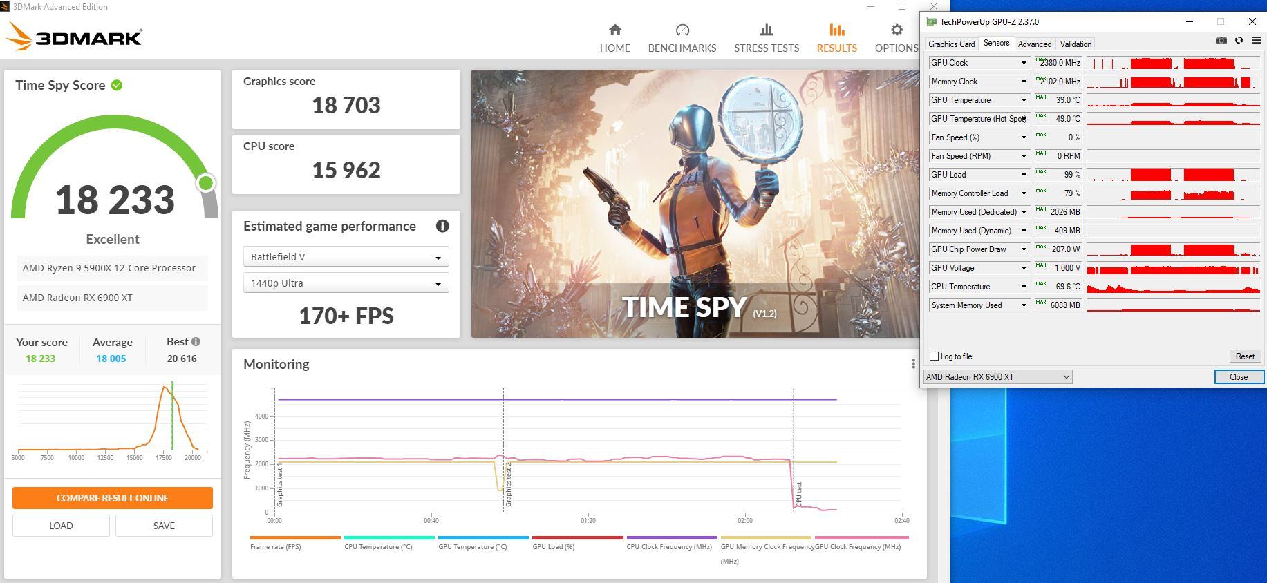

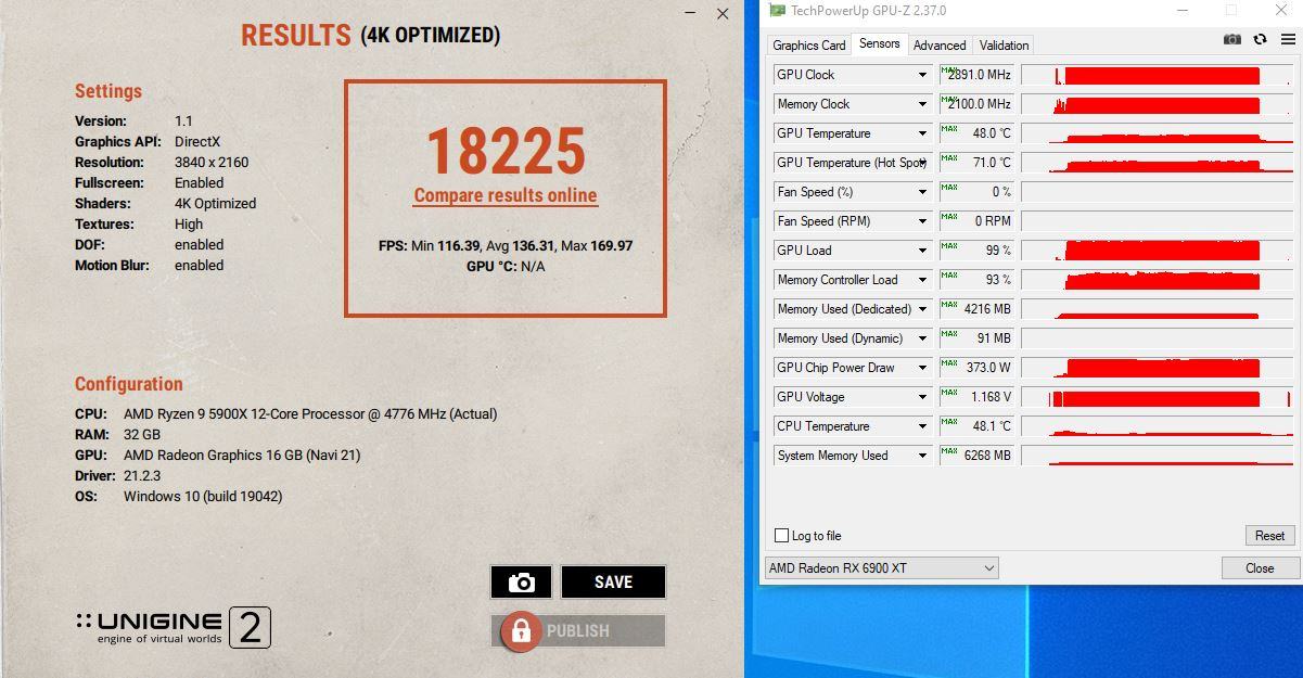

bin nochmal auf 207W runter

Im mpt habe ich nur 370w eingetragen. Bei Wattmann 2680 min und 2780 max bei 1075mv und 2150 RAM mit Fasttimings und +15% Powerlimit.
Ich limitierte meine Karte nicht benötigt nur das was sie braucht. Klar kommen dann Spiele wie Division 2 die auch die 400w Marke knacken aber mit wakü ist das ganze gut kühlbar. Ich kann auch auf 1150 mv in mtp die gfx Spannung reduzieren und komme dann auch nicht mehr über 360w.

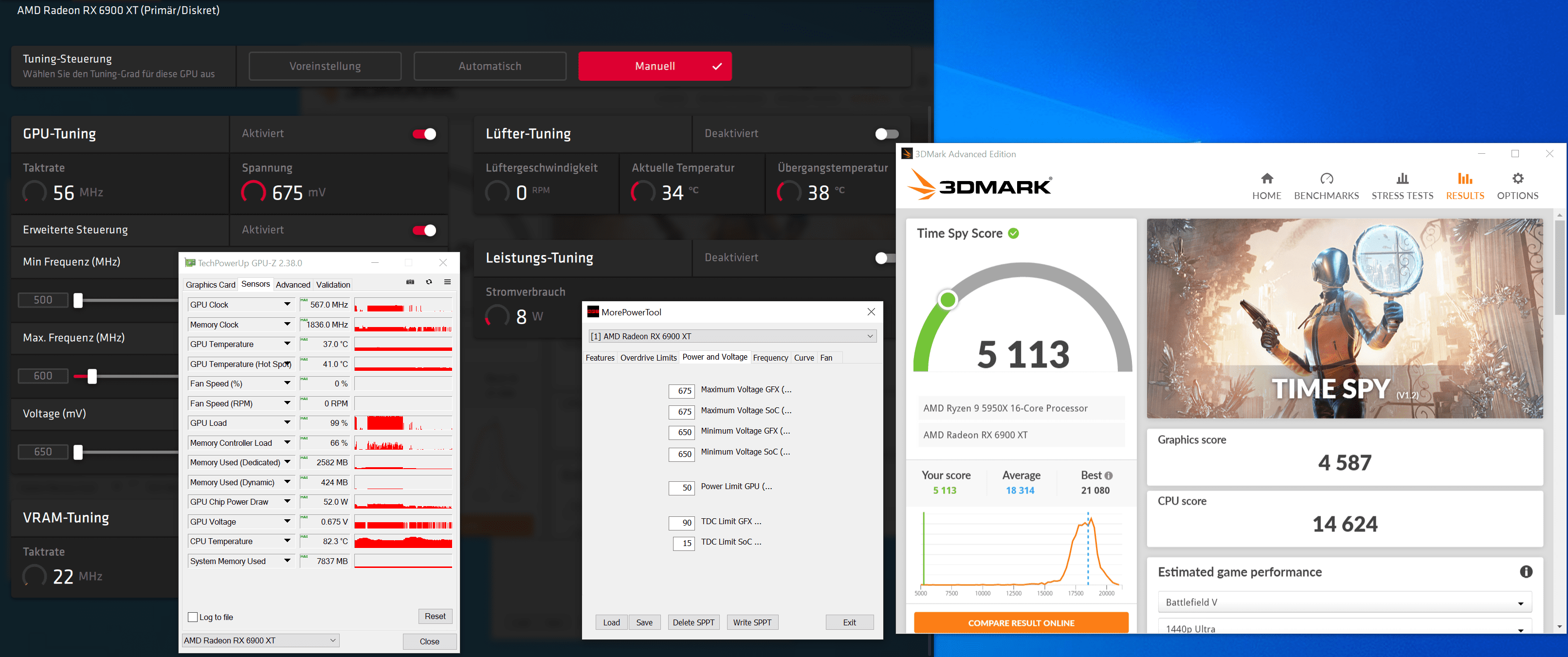

Hmm vielleicht sollte ich mich auch mal mit dem MPT auseinandersetzen, siehrt nicht schlecht aus bei Dir.
Ich hab auch ein wenig den Dampf bei meiner Karte rausgenommen, für etwas weniger Heitzkraftwerk ;). Leistung ist dabei noch OK. PBO hab ich bei meinen 5900X auch deaktiviert, 24/7 Settings.

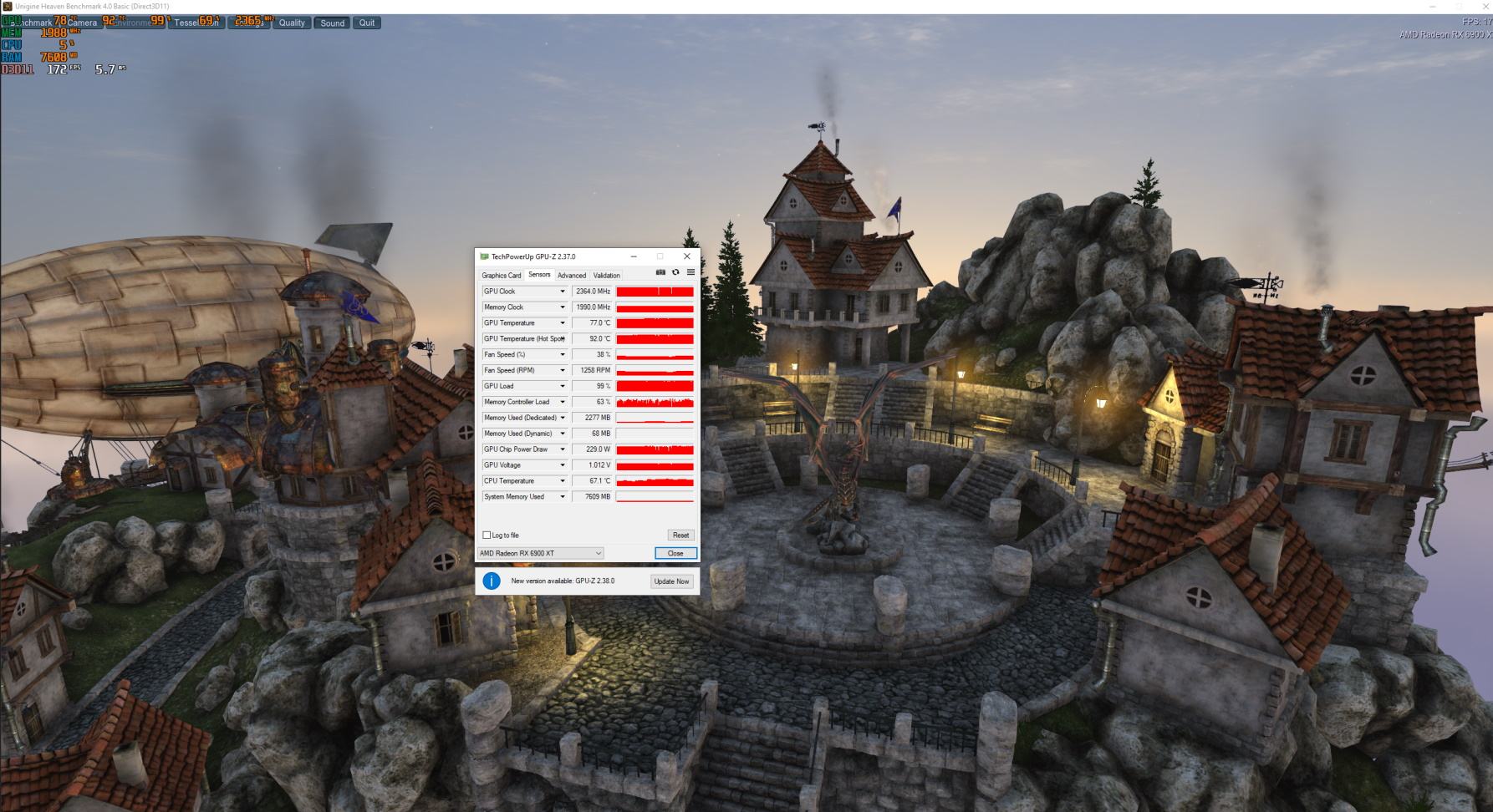

So hab mal den legendären StarSwarm Benchmark laufen lassen, im der DirectX API, extrem fordernd, lastet die GPU voll aus:
Erreicht habe ich 94.76 Frames!!
Bezug über Steam, was könnt ihr so erreichen?? 😜

Keiner der mal Star Swarm mit machen möchte, der run dauert nur 360 Sekunden!? 🥲
