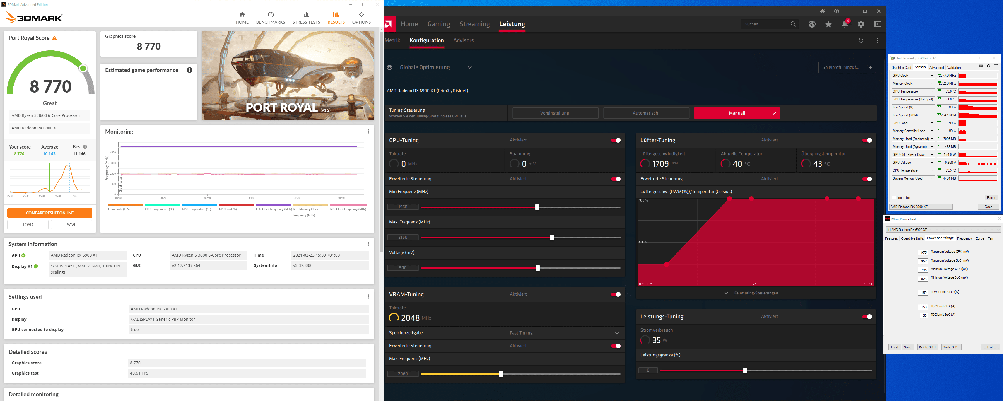

Liebe Community,

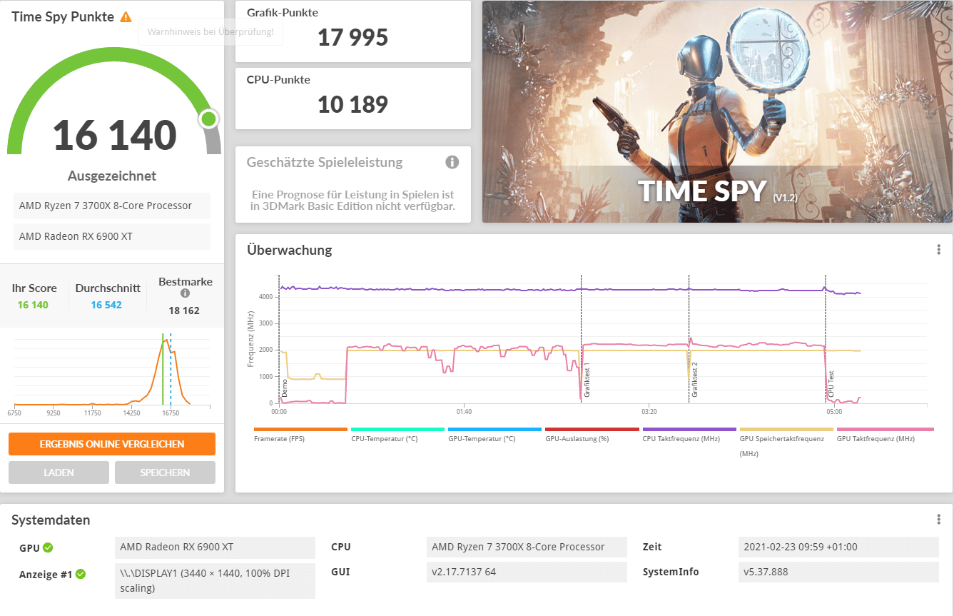

seit ich gestern mein Netzteil endlich von 550W auf 850W upgraden konnte, habe ich mich nun an die Benchmarks rangetraut. Das hier ist rausgekommen (siehe Anhang).
Im Vergleich zu den Profis hier im Forum kommt mir mein Score etwas niedrig vor. Mache ich etwas falsch oder liegt die Score im normale Bereich?
Dein Grafikscore ist unterirdisch schlecht !
In den Standardeinstellungen sollte die Karte locker 18500 Grafikscore schaffen....
Hast du 2 Monitore dranhängen ? Freesync oder so an ?
Bei Benchmarks ausschalten ....
Das was man da sehen kann hat nichts mit dem Powerlimit zu tun

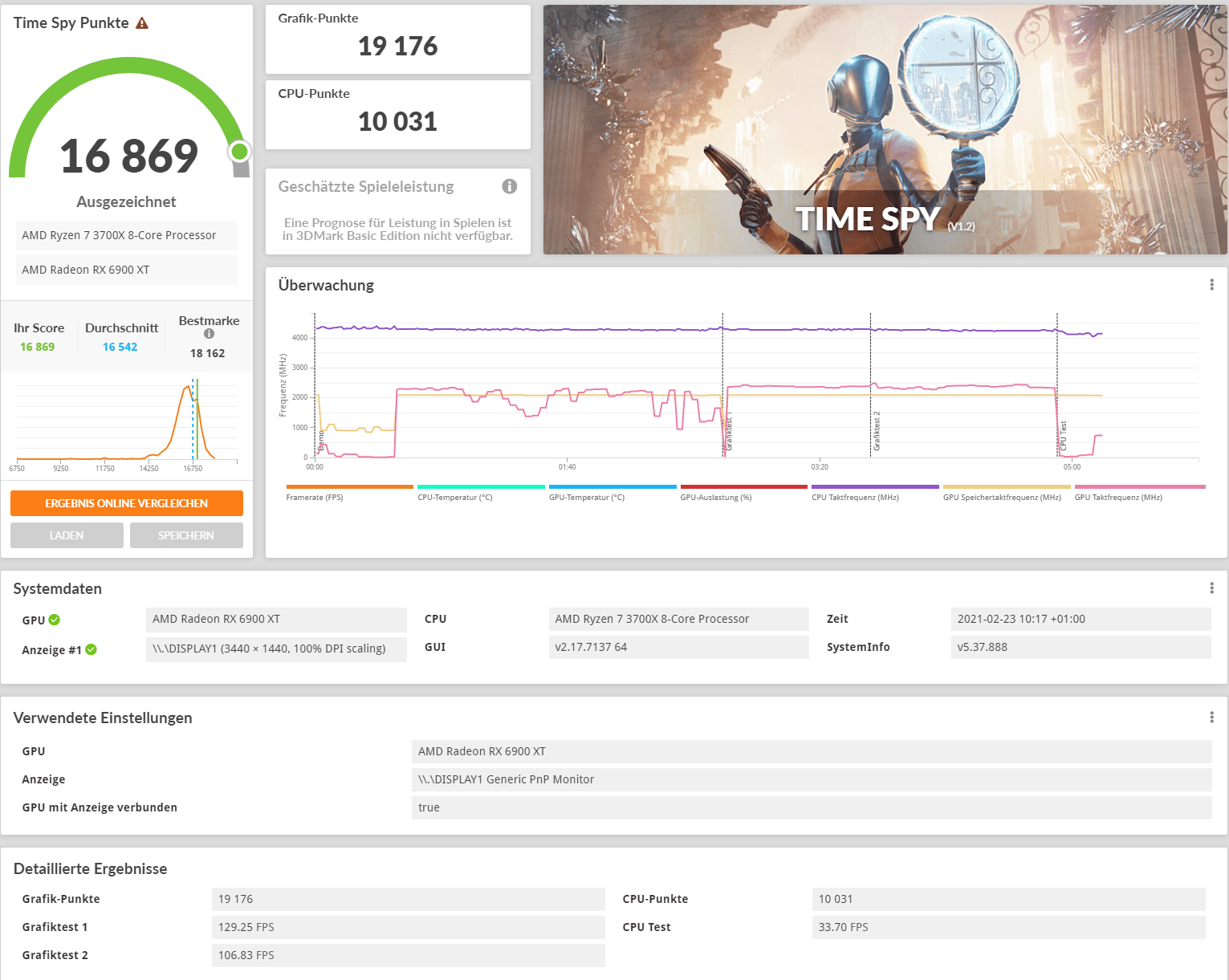

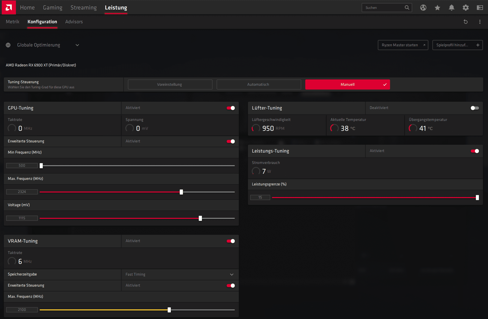

Hier die neuen Ergebnisse ohne Freesync. (was gar nicht so leicht war zum deaktivieren, dadurch dass es so viele Untermenüs etc. gibt....)
Ohne Übertaktung, aber schon eher dort wo man die 6900er vermutet...
das sieht schon eher nach einer 6900xt aus :)
dennoch taktet die karte stark runter in der ersten Szene .... setze mal die min. Frequenz 100 Mhz unter die maximale und
lass nochmal laufen. Evtl. auch das Powerlimit mal hochziehen
ausbaufähig , aber schon mal nicht schlecht :)

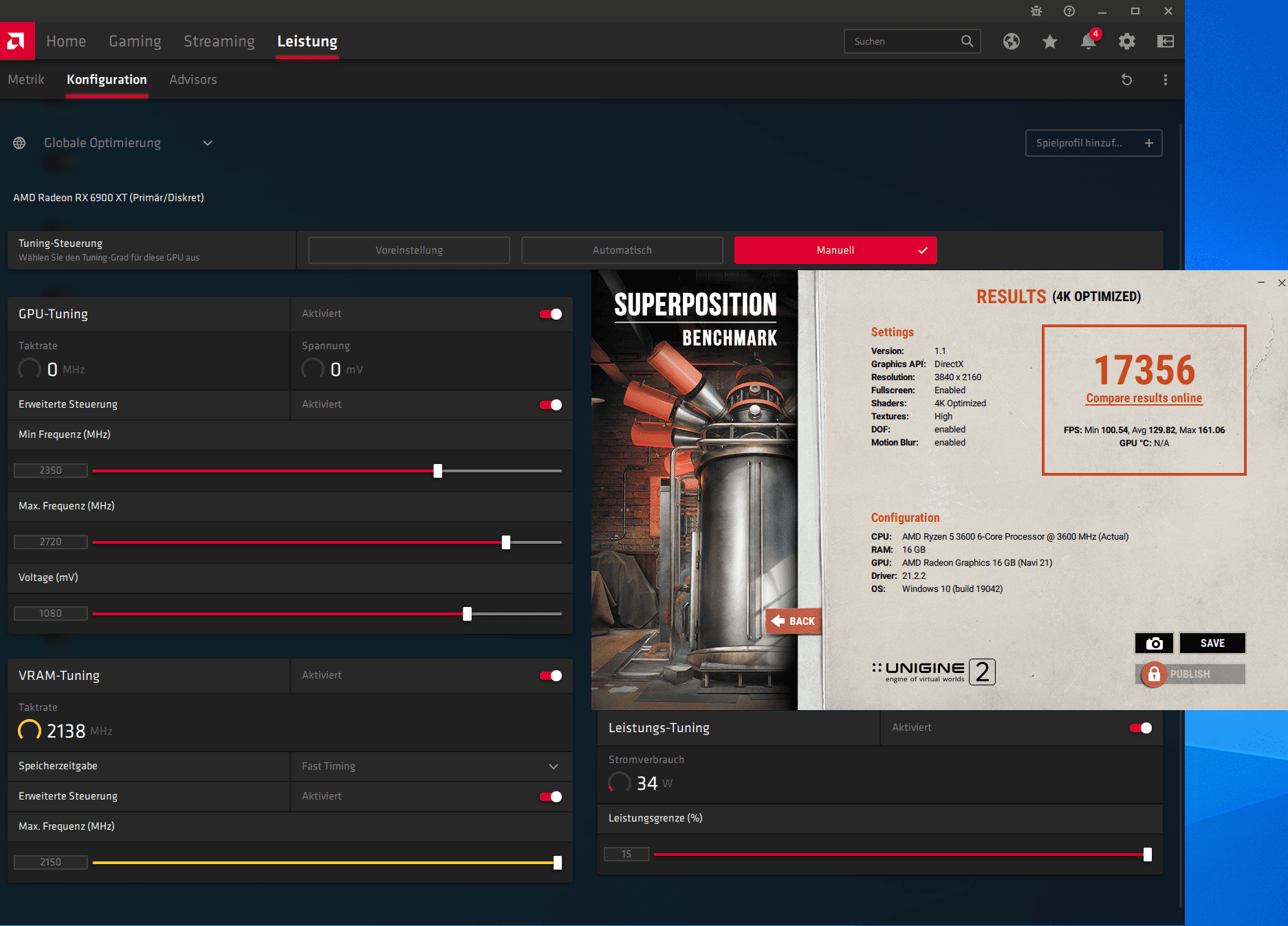

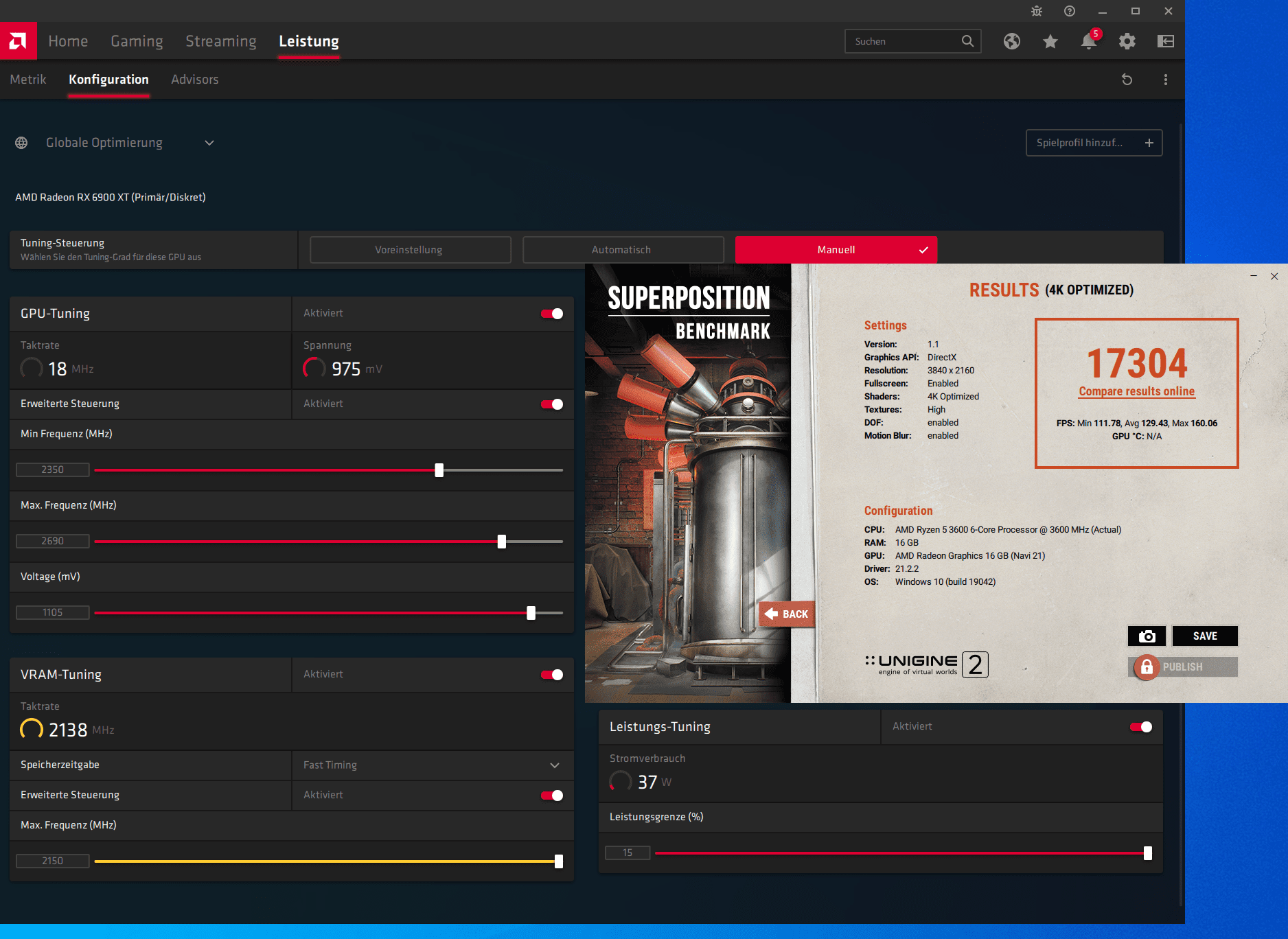

Bin für das erste auch zufrieden mit meiner Karte. Fand es schon überraschend einfach relativ schnell an die 20.000 Punkte zu kommen. Nicht optimal, aber für die ersten Schnellschüsse sicherlich OK. Karte ist noch unter Luft. Vielleicht würde ja mit MPT, was ja wohl viele verwenden, ja etwas mehr gehen, aber kenne das Tool nicht. Musste ja erst einmal mit dem AMD-Treiber vertraut machen.
Ich hatte bei meinen Läufen immer Freesync an, und AntiLag und Image Sharpening.
Ohne das Gedöhns habe ich keinen Punkt mehr Score^^

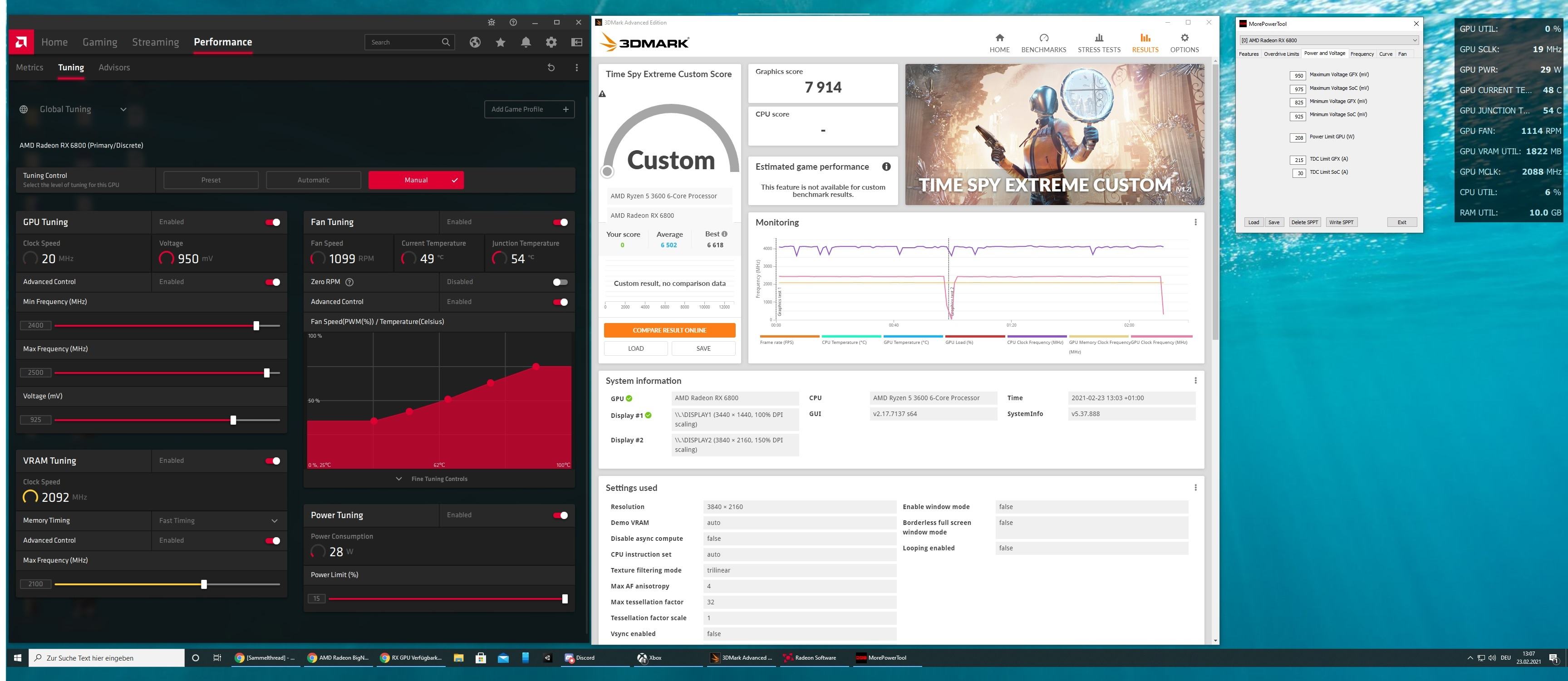

Edit: TSX mit DP und HDMI bringt 12 GPU-Punkte mehr aus Gründen (Messtoleranz ?). Zudem ist mir aufgefallen, dass mit "Anti Lag" die FPS sinken. Dann habe ich abgebrochen und es abgeschaltet.

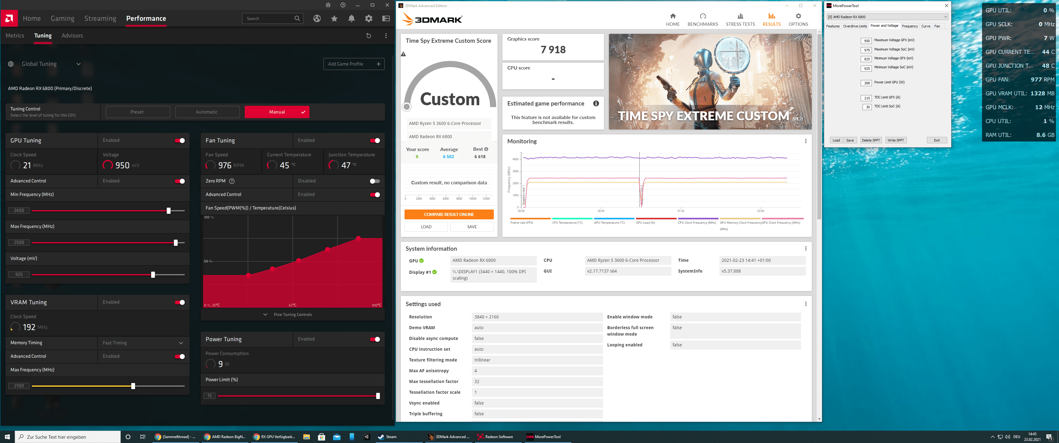

Edit: TSX boostet im 2ten Bench leicht höher und stabiler. Zeit, wo der Boost über 40 FPS schafft am Anfang ist leicht höher. 7918 GPU-Punkte statt 7914. Dafür läuft Warzone häufiger mit 2460 MHz als früher. Naja, macht den Braten jetzt auch nicht fett... Evtl. jetzt den OC neu ausloten. Vllt. komme ich ja höher nun in TSX, auch wenn ich da nicht so recht dran glaube... 8050 war mein Rekord bei 2120 FT, 2425 - 2550 MHz zur Referenz. Evtl. heute Abend dann...

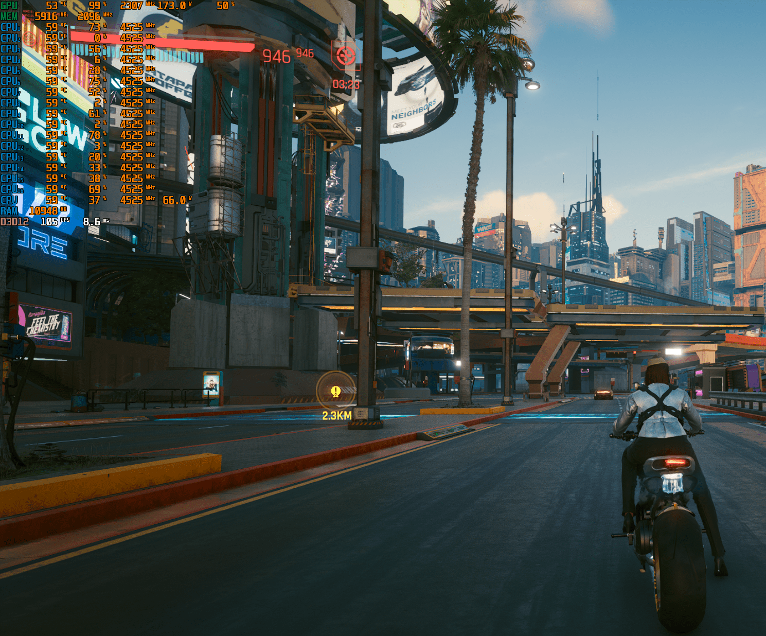

Cyberpunk 2077 bei WQHD Auflösung mit Hohen - Ultra Settings
Verbrauch und Leistung finde ich hier persönlich gut. (130 -180 Watt, ~ 100 FPS)
