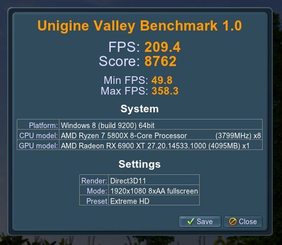

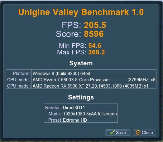

So, hier mal eine Runde Valley gemacht:
Wie sieht das bei euch aus, was erreicht ihr für scores?
Warum sollen wir was benchen mit 200fps avg? Da kann ich ja gleich im Hamsterrad rennen...
Ich zocke lieber. ;-)
Warum nicht, Valley reizt die Hardware immer noch komplett aus und zeigt, ob dein Setting stabil ist?
Also gib dir einen Ruck 😜

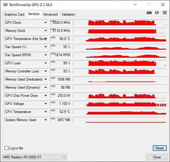

Hier reiche ich noch die Telemetrie zum run nach:
Bei Valley dreht meine 6900 Däumchen und verbraucht nicht mal 220W

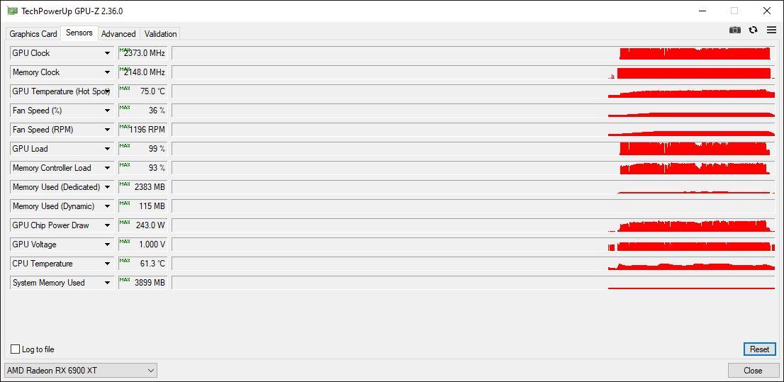

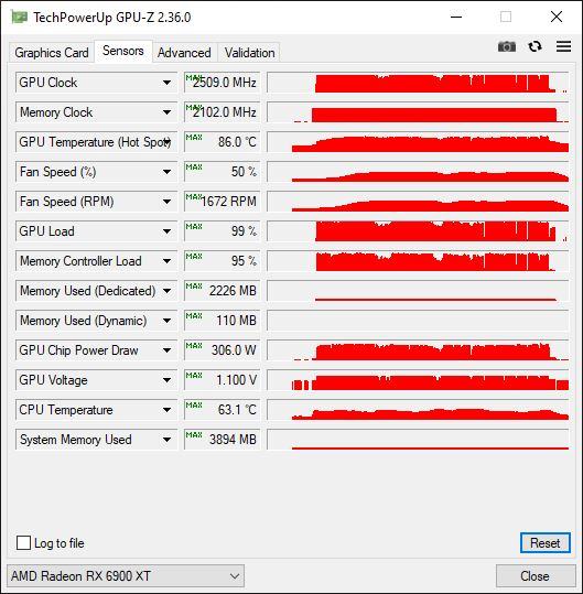

Okay, 244W an einer Stelle... (hatte den Wert mit 963mV im Kopf -bin ja auf 1000mV weil die GPU sich immer wieder soviel genommen hat obwohl MPT nur 963mV erlaubt hat)
Alter! 244W zu 329W (+35%), 1220rpm zu 3476rpm (kacklaut) und 8596 zu 8781P (+2,2%) - denkst du echt das lohnt sich?

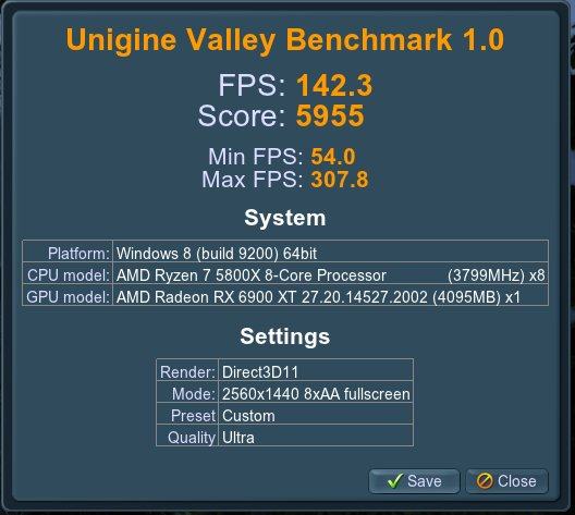

Ich hab grad an meinen Speichereinstellungen gespielt weil mir die Memory Controller Auslastung von 94% ziemlich hoch vorkam, und mit 2124Mz VRAM macht meine 6900 ~6400P in 1440p im Gegensatz zu ~6000P mit 2150Hz.
Vielleicht hast du endlich ein Programm gefunden, daß auf zu hohen Speichertakt reagiert...

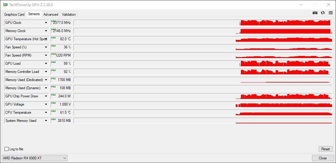

Konnte ich leider bisher nicht bestätigen run mit reduziertem Takt:

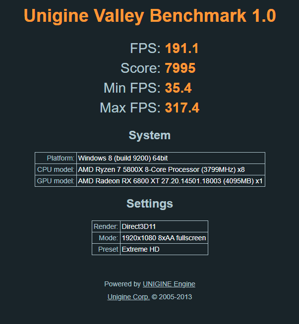

Seit gestern mit meiner 6900XT Ref am spielen - leider verhält sich die Karte eigenartig. Am ersten Tag konnte ich mit 1125 bei 500-2504 durch TS. Nun Schmierts im 2. Test immer ab. Erst ab 1162 wird stabil. Nehme ich die "AutoUV" Funktion mit 1150, funktioniert es. 1150 per Hand bleibt wieder hängen.
Ansonsten teste ich gerade -10PT mit bissl UV. Ich möchte schauen, wie sich die Karte zu meiner 6800 verhält. Ist etwas enttäuschend im Vergleich
22,6% Mehrleistung bei 50% Mehrverbrauch.....
