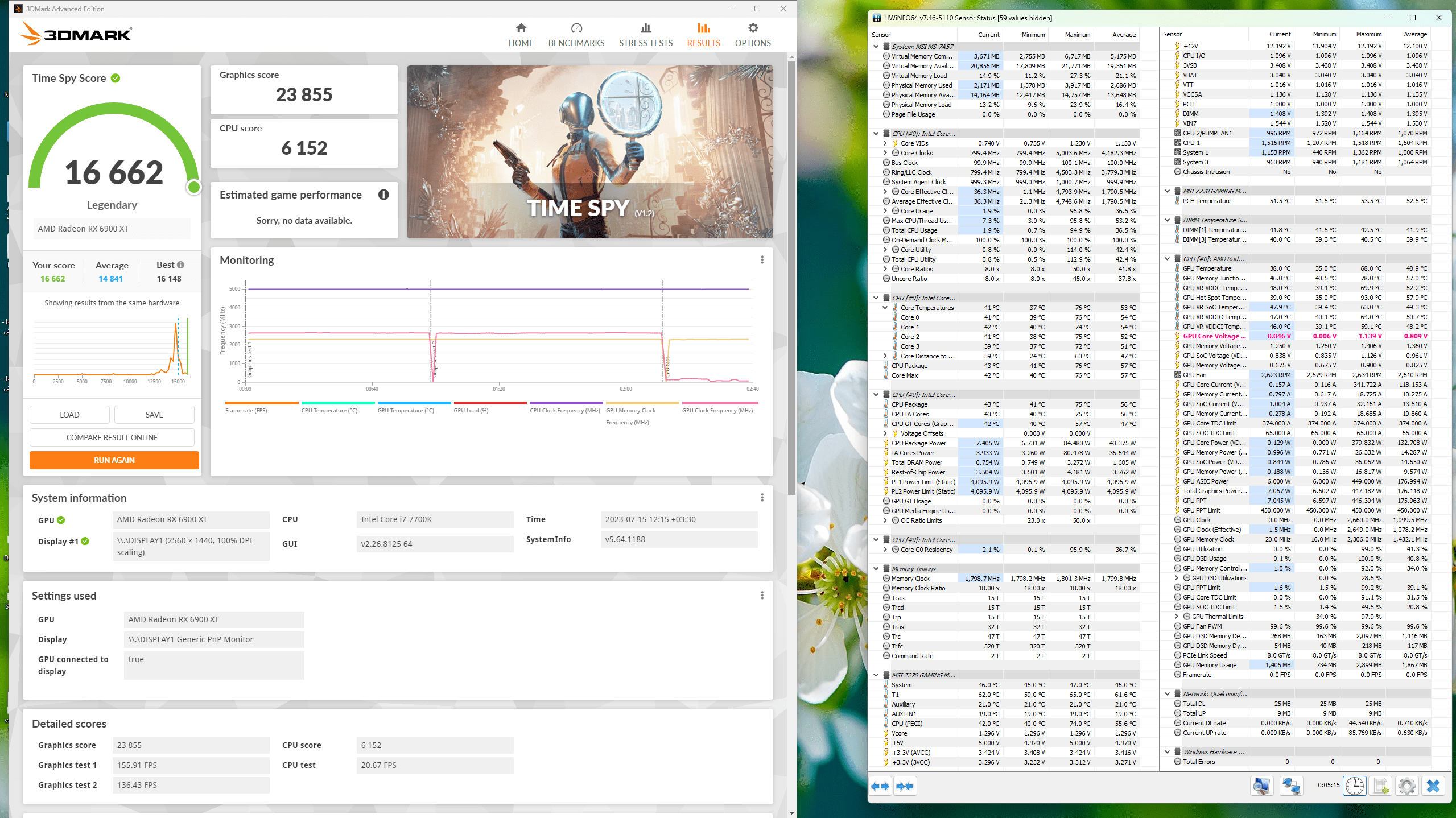

Ja, es war ein Standard-Fan, der aus meinem ursprünglichen Silent-BIOS kopiert wurde. Die Kühlung erfolgt durch Original-Aio (240-mm-Kühler – Asus Strix).
Mit der Vorschau-Einstellung stellen Sie einfach die Spannung auf 1,2 V Leistungsbegrenzung bei 450 Watt und die Lüftergeschwindigkeit auf feste 83 % (2300 U/min) ein.

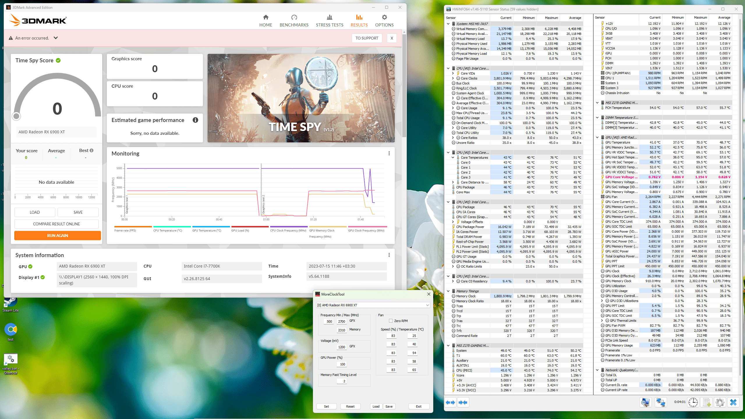

Bei Test 2 ist es abgestürzt
Kann dem nur zustimmen. Bei einer 6900 Referenz ohne den verbesserten vram sollten erfahrungsgemäß mindestens 2850-2870 MHz Anliegen um in den Bereich 25000 Punkte zu kommen.
Ich denke deine 240 AIO wird da limitieren. Wenn du derzeit schon bei den 90 graf Hotspot bist wirst du nicht weiter kommen da die GPU ab 85 Grad Hotspot nicht mehr voll taktet
Meine GPU ist beim Spielen nicht einmal bei 2700 MHz stabil. Ich glaube, ich habe das schlechteste Asic XTXH bekommen.
Ich weiß nicht, was diese "Vorschau-Einstellung" ist, aber um Time Spy High Scores zu benchen, sollte die Grafikkarte so kühl wie möglich sein. Minimum: Gehäuse öffnen, Lüfter auf 100 %. Screenshots abgebrochener TS-Läufe brauchst du nicht zu posten.

Es ist keine Referenzkarte, sondern eine XTXH mit LC-BIOS, steht in seinem ersten Posting. Der VRAM läuft mit 2310 FT 2, sieht man in den Screenshots. 25K sind ab ca. 2800 MHz möglich. Eingestellt, nicht anliegend.
ich hatte 6 verschiedene rx 6900. welche mit und welche ohne XTXH. eine mit dem 6950 chip. alle haben um die 2700 OHNE voltage erhöhung geschafft. viel mehr aber auch nicht. die sapphire 6950 erreichte maximal 2730 , meine jetzige referenz unter wasser 2750. will sagen viel mehr als 2700 dürften da ohnehin nicht drin sein.

Ich habe den Lüfter auf 100 % eingestellt, eine kleine Menge Artefakte gesehen und den Test erfolgreich bestanden
Die Artefakte deuten auf zu hohen Memory-Takt hin. Die nötigen Fehlerkorrekturen können Leistung kosten, ohne dass das offensichtlich wird. Experimentiere deshalb mit niedrigeren Mem-Takten im MCT und/oder niedrigerem Max Soc-/Fclk-Takt im Frequency Tab des MPT. Lote dann die maximal mögliche GPU-Frequenz aus. So wirst du 24K erreichen und damit das Potenzial deiner Grafikkarte in ihrem derzeitigen Zustand und Umfeld weitgehend ausschöpfen.
Der Hotspot mit seinen 93°C ist ja schon so hoch, dass sich da nicht mehr viel tun wird.

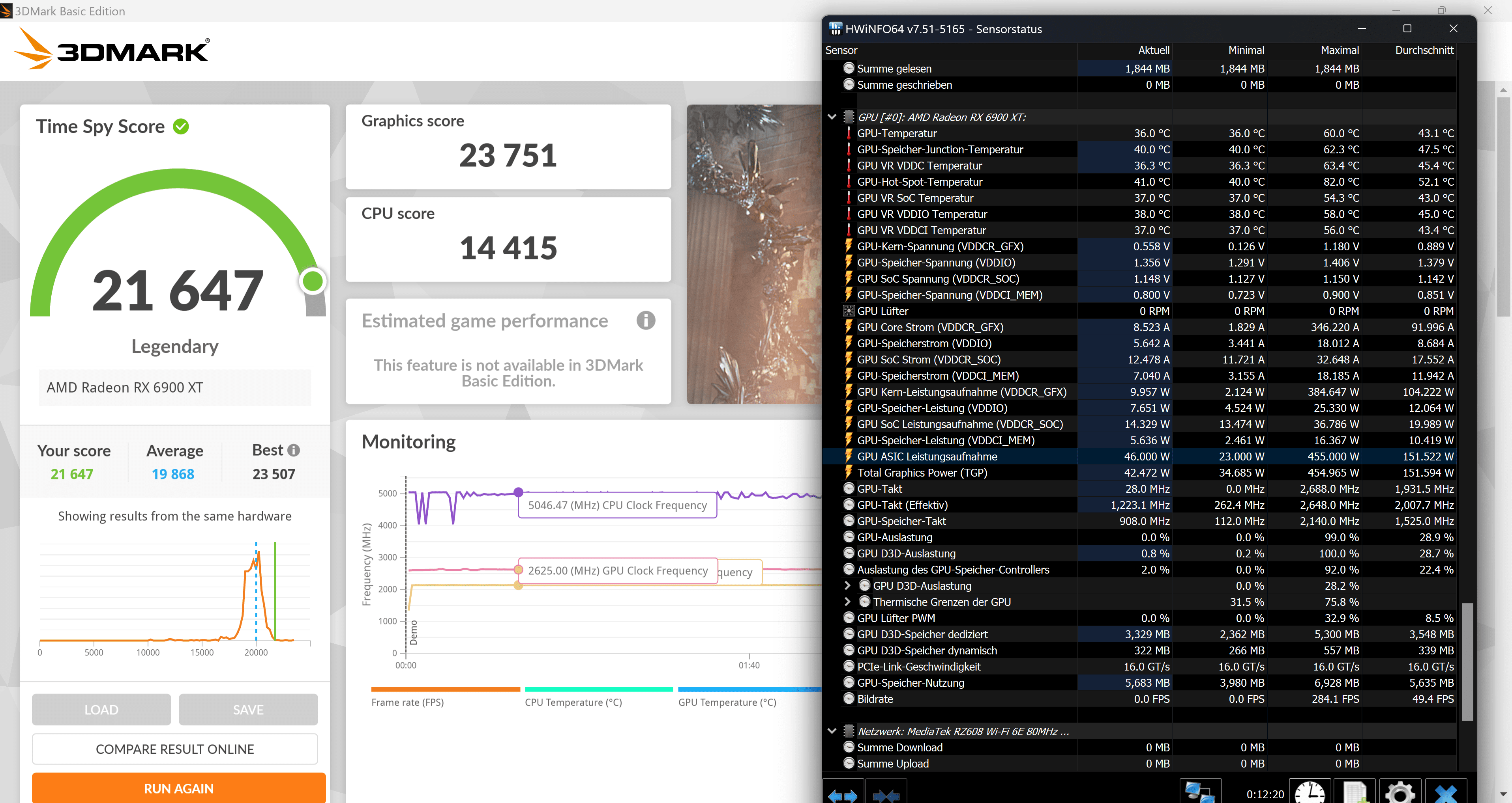

Hallo, da 900 Seiten zu lesen grad einbisschen viel sind, stell ich meine Frage mal direkt.
Im moment läuft meine ref. 6900XT im Treiber auf 2610MHz wobei jeweils immer ca auf 2550MHz im TimeSpy geboostet wird bei ca 1135mV. VRAM 2150MHz mit FT1 und 1375mV. Komme so auf ca 23k Graphic Score. Powertarget inkl. den 15% liegt bei 425Watt (mehr als 414Watt zieht die laut HwInfo trotzdem nicht. Würd der jetzt gern per MPT mehr Saft geben, aber sobald ich über 1175mV gehe, hab ich sofort Treiberabstürze und die Karte taktet nur auf 500MHz. Temp Dependent VMIN bei den Features angemacht sowie alle Deepsleep-States deaktiviert. Was mach ich falsch?

Du erhöhst die Spannung an der falschen Stelle.
Bild: Auszug aus
Wenn du allerdings bei 2610 MHz GPU-Takt schon an mehr Spannung denken musst, lass es lieber bleiben. Schon mal an UV gedacht? Links und mehr in meiner Sig.
Erkenne direkt Anhand vom Screenshot, dass ich auf der falschen Seite die 1200mV eingetragen habe… Probier das am Abend gleich nochmal, danke dir! Wäre 1250mV für 24/7 ein ticken zu hoch? Gekühlt wird sie ja gut von der WaKü, ca 50 Grad auf dem Chip.
Freut mich, denn das war der Sinn des Screenshots. Und des Satzes darüber. :)
Mir ja, dem Klima auch. Wenn du es aber kühlen kannst, bezahlen willst und bereit bist, die schlechte Effizienz zu ignorieren - warum nicht.
Leider hab ich ne totale Krücke erwischt, da ist auch mit UV nicht sonderlich viel möglich… Denke mal ich setzte so 1220mV als max. Spannung an und schau wie weit ich mit dem Takt komme. Wenn ~2600MHz bei TimeSpy stabil anliegen, bin ich mit der zufrieden. Allzuhoch kann ich leider nicht, theoretisch wäre ja bei 2x8Pin (300Watt) und PCI-E (75Watt) 375 Watt „angemessen“. Bei 425 Watt mach ich aber schluss, wird mir sonst zu risky mit der Referenz Karte.

Laut HwInfo verhält meine sich einbisschen „komisch“. Obwohl sie von Werk ja die 1175mV ziehen darf, zieht sie „nur“ 1130-1140mV. Logische Schlussfolgerung wäre ja dann, den Takt zu erhöhen. Nur kackt mir TimeSpy dann direkt ab, und im PowerLimit hängt sie da auch noch nicht…
Am VRAM sollte es eigentlich nicht liegen, der läuft seit 30 runs bei 2150FT1, kackt dann nur ab sobald ich den GPU Takt anhebe.
Die Referenzkarten haben hier schon super Designs, die richtig viel Leistung aushalten.
Nee sie darf 425, nimmt aber max 414 laut HwInfo.
FCLK ist bei 2050MHz, bei 2100MHz muss ich in den abgesicherten Modus…
Soc auf 1300MHz.
Und ja, sind zwei einzelne Kabelstränge ^^

Ist jetzt mal auf 1200, nimmt sich jetzt 1.180 laut HwInfo. Irgendwie will die SOC und VRAM Spannung nicht so wirklich runter, gibt es da was zu machen?
Aber Lust hat die Karte jetzt schon eher, 100MHz mehr Durchschnittstakt und ca. 700 mehr GPU Score. 2550/2650 in Wattman, bei 2600-2700 gabs nen Abbruch in TimeSpy.

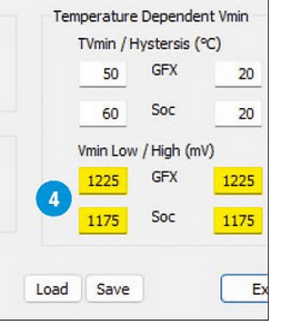

Das Bild unter OCOV bei den Features ist abgeschnitten. Sind das quasi die Stockfreatures und die sichtbaren gelben Features auf aus/an?
Alles was nicht gelb und/oder nicht sichtbar ist, ist default. Bei den Features hab ich allerdings eine entschärfte Version beschrieben. Zum Benchen kannst du dir auch die volle Dröhnung aus ApolloX' Guide geben. Bringt ein paar TS-Punkte um den Preis, dass es nicht 24/7 tauglich ist, weil es quasi keine Idle-Stellungen mehr gibt.
