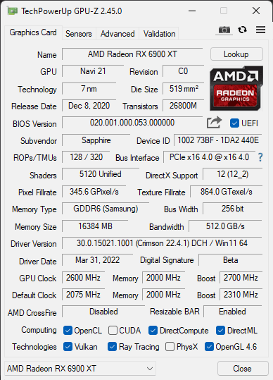

im GPU-Z mal auf das Fragezeichen neben PCiE klicken und testen, ob 16x läuft

Läuft auf PCI-E 4.0

Deswegen ja auch die Frage ob der PCiE tatsächlich macht, was Er soll oder ob nur im GPU-Z was Schönes da steht.
Man sollte wirklich mal den Test vom Fragezeichen benutzen.

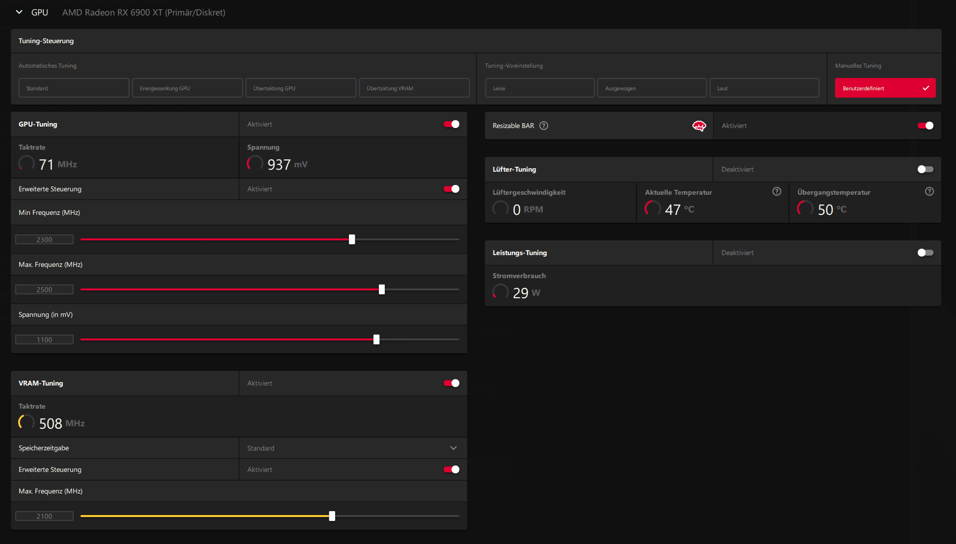

Bei dem Setting hab ich das Ergebnis: https://www.3dmark.com/3dm/74767894? über 20k Punkte. Kriegt der Chip für den eingestellten Takt wenn ich höher gehe, einfach nicht genug Saft und kann zwar höher Takten, es aber nicht in FPS umwandeln? Ich kannte das Verhalten so von Ryzen 1, wenn du den zu "mager" hast laufen lassen lief der zwar stabil, aber war dann kaum schneller als Stock
Das sieht doch schon vernünftig aus. Der Voltregler passt jetzt dem Treiber wohl besser.
(Volt regelt net Volt sondern verschiebt die Kurve nur irgendwie)

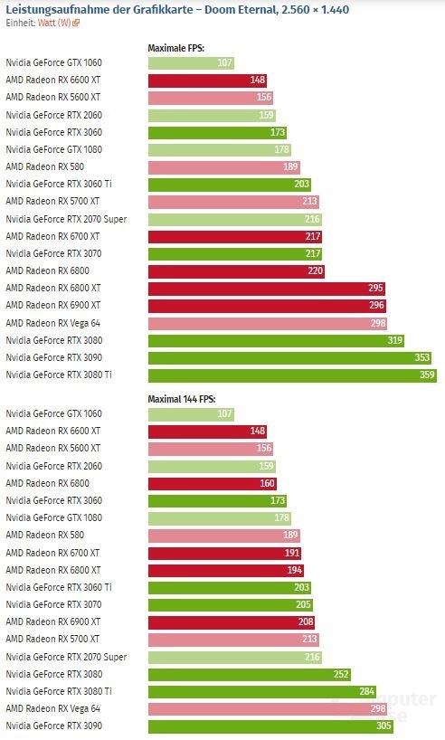

272W vs. 289W, was für eine Verarsche.
200W vs. 300W fänd ich was sinnvolles.

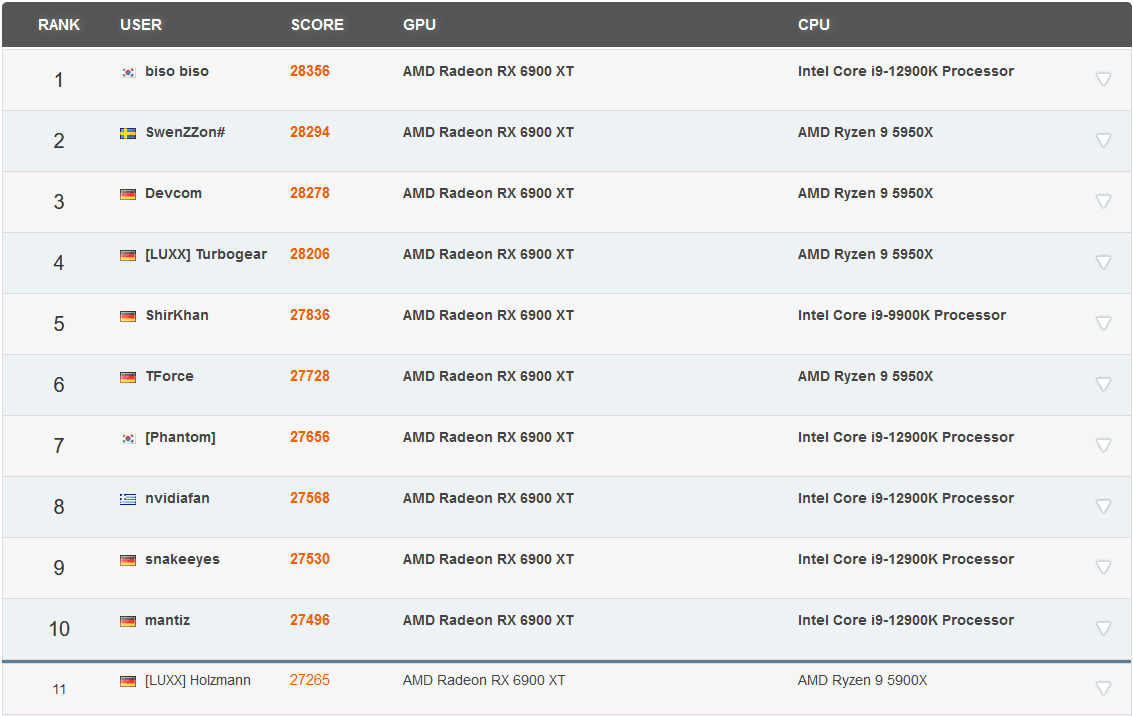

Krass, dass @Holzmann mit seinem >5 Monate altem Score immernoch in der Top10 der Hall of Fame ist!
Ja, das ist unerhört. Wenn der Nachwuchs nicht bald was unternimmt, beseitige ich das Problem mit einem zweiten 3DMark-Benutzernamen. :asthanos:
Hier bencht kaum mehr jemand und das draußen ist es auch nicht anders.
