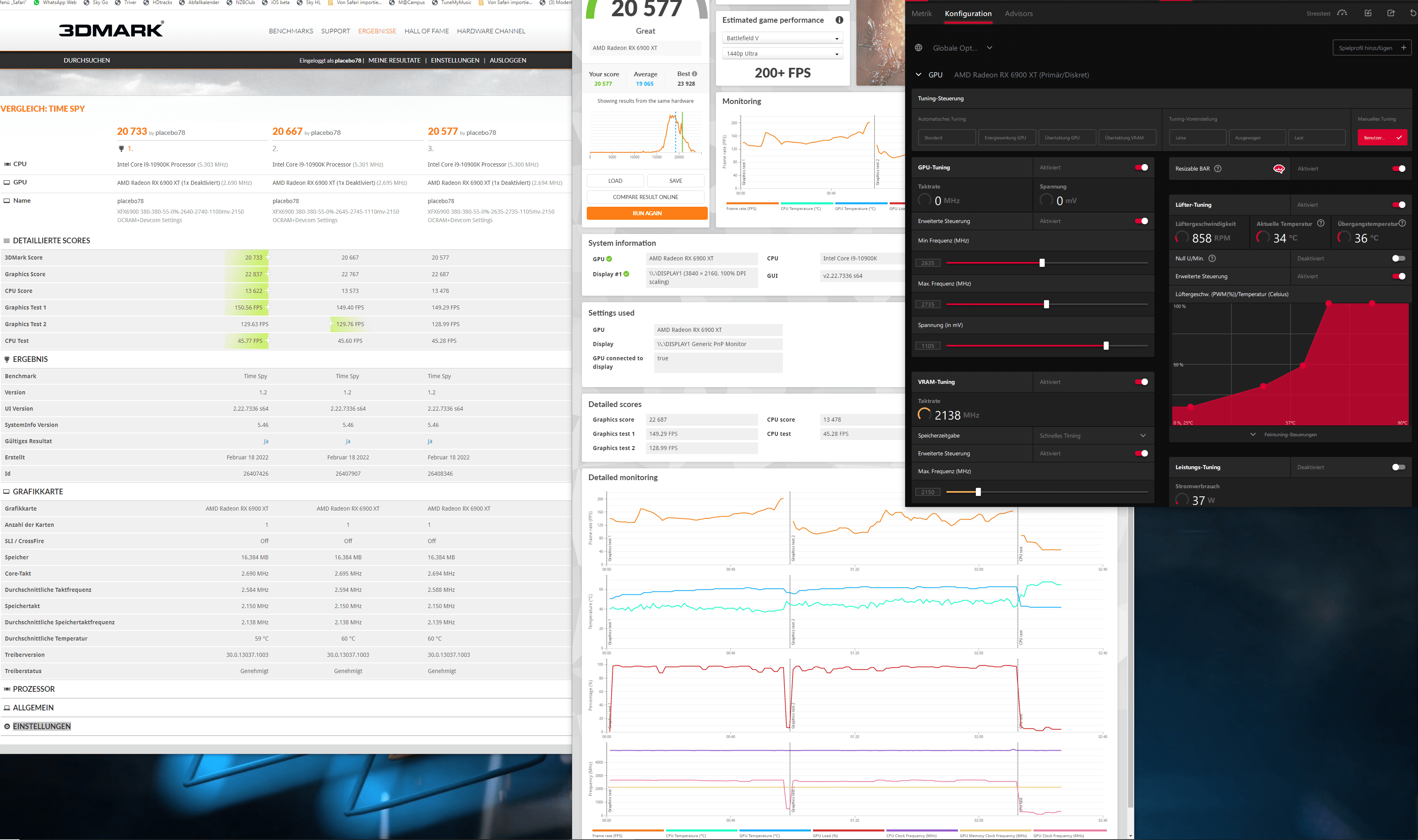

So, nachdem Windows Debakel habe ich mich aufgemacht und mit Ultimate und Devcon Settings (Bilder ein paar Posts vor mir) und folgendes von mehreren Tests kam dabei heraus. Ich stecke jetzt im PL bzw. Temp Limit fest und denke, sofern es großartihen Maßnahmen im MPT mehr gibt, daß es das ist. Aida habe ich doch gepostet, war das falsch? Hier meine besten 3 runs, mit dem, wo ich meine, daß er beim zocken vermeintlich am besten läuft. In der Beschreibung sieht man die Daten bzgl min max Freq und mV. Bitte um Feedback.

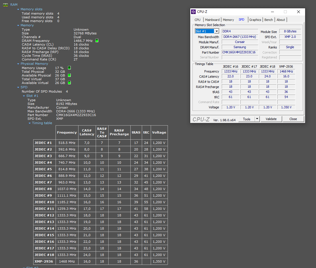

Hi, ja der RAM läuft auf XMP2. Foto von Aida habe ich gepostet. Wie gesagt, ich wollte, vorerst ned am TAM fummeln. Die einen sagen es bringt was, die anderen nein. Nachdem ich gestern den Bericht mit Anleitung von Igor gelesen habe, hatte ich darauf keinen Bock mehr. Ersatzwindows auf extra Platte usw. Nee danke. Der Speicher ist im übrigen, laut Rechnung: DDR4 PC2933 CL16 Corsair Kit (2x8) Vengeance Black und das mal 2.

In der CSV sieht der Ram-Takt/2 aber überhaupt net gut aus = stock 2933! (da war wohl noch kein XMP)
() oder soll das Kit mit XMP so langsam sein!? .... dann wäre evtl. ne kleine Aufrüstung sinnvoll.
(da kann man leicht irre werden, wenn JEDEC-Takt kleiner als XMP ist, und man net weiss welcher in der Produktbezeichnung)

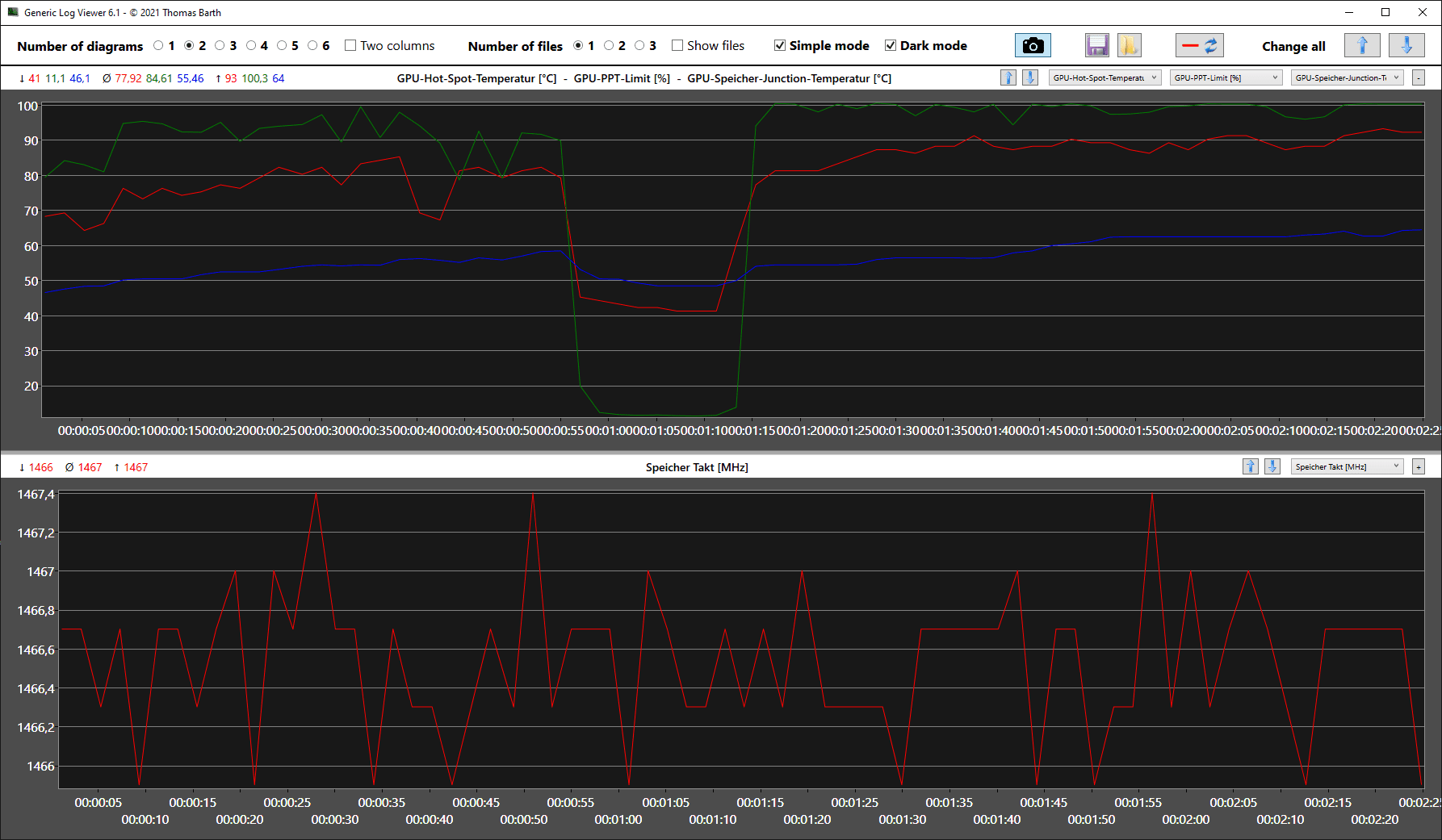

GPU passt soweit, da throttelt nix. Ist tatsächlich nur GT2 teilweise im PL, aber das ist gut für die Temp.
(evtl. würden auch noch 5W mehr gehen)

@GerryB Also das Fazit ist: GPU kann nicht besser werden, außer mit dem anderen Bios, was dann ggf minimalst helfen würde (10 Grad mehr), gebe ich dann ein paar Watt mehr, hänge ich wieder im Limit fest.
Dann kommt die Wasserkühlung ins Spiel. Wenn ich das machen würde hätte ich reichlich Luft, um mehr PL zu geben, um eben höhere Frames zu erzielen. Habe ich das soweit richtig verstanden?
Ich zocke erst mal mit den Best Score Settings, da sollte sich sicherlich merklich was verbessern.
24/7 hängst Du kaum im Hotspot-Limit mit 5...10W mehr.

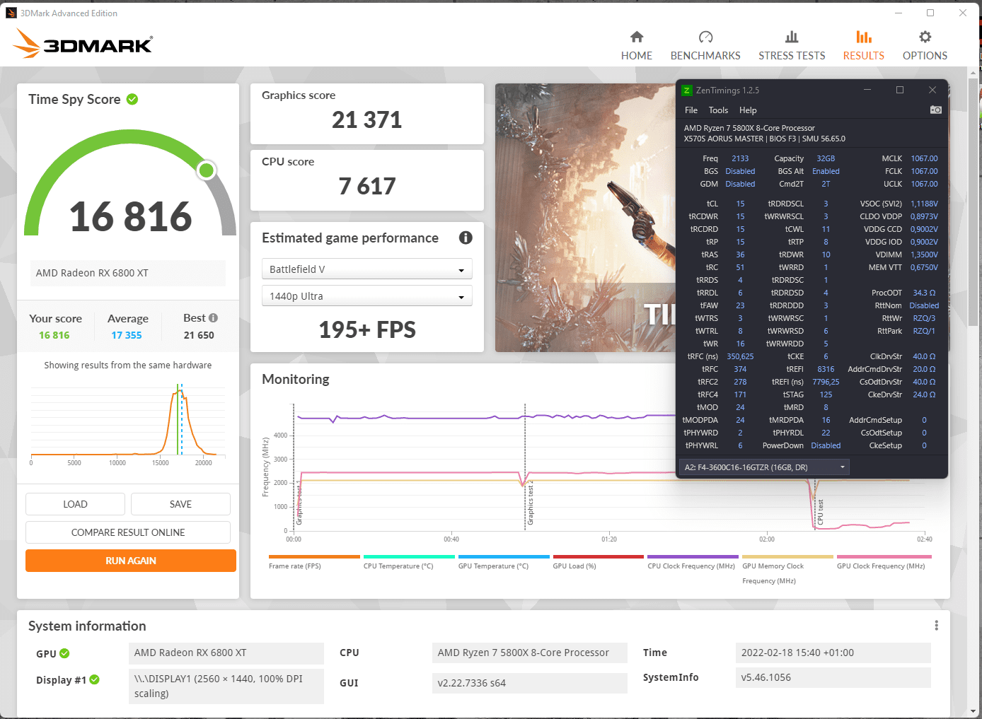

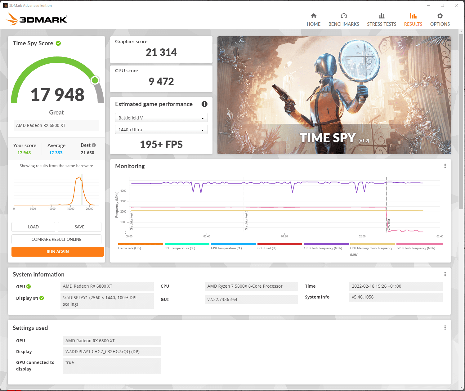

Also auch bei AMD hat der RAM keinen einfluss auf den Grafik Score im TS.
Wieso "auch"? Liest denn keiner, was ich schreibe? :)

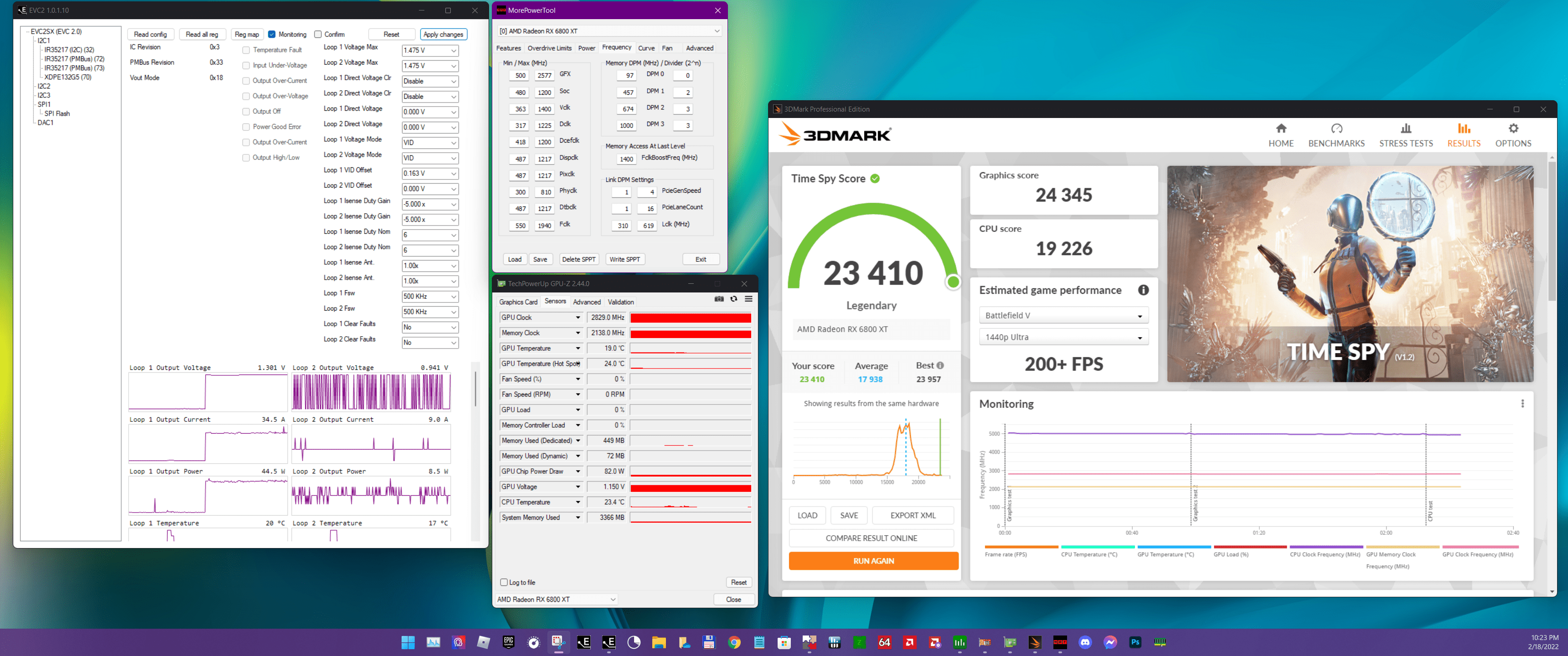

I'm getting impatient with all this going back and forth. Just slap in a waterblock already so you can feed it more volts and be done with it.:d
For RAM, get a 2x16gb G.Skill 4000 CL14. It would surely be Samsung B-die.
... für schlappe 487 Euro. Kauf ein Kit für mich mit! :bigok:
For reference, this is a 6800 XT under water. I ran it just now with default MPT frequency settings. I just raised the power limit and GFX current, plus disabled deep sleep, then gave it 163v offset via EVC2 (total 1,313v). Clocks at 2800-2800 in OverclocknTool.
The point of buying a 6900 XTXH is to OC it to death and make it to the HOF. :d So again, get a waterblock pronto and come back for advice on optimal settings. In the final analysis, your setup wouldn't be optimal unless you put the card under water. I think you know that already.
