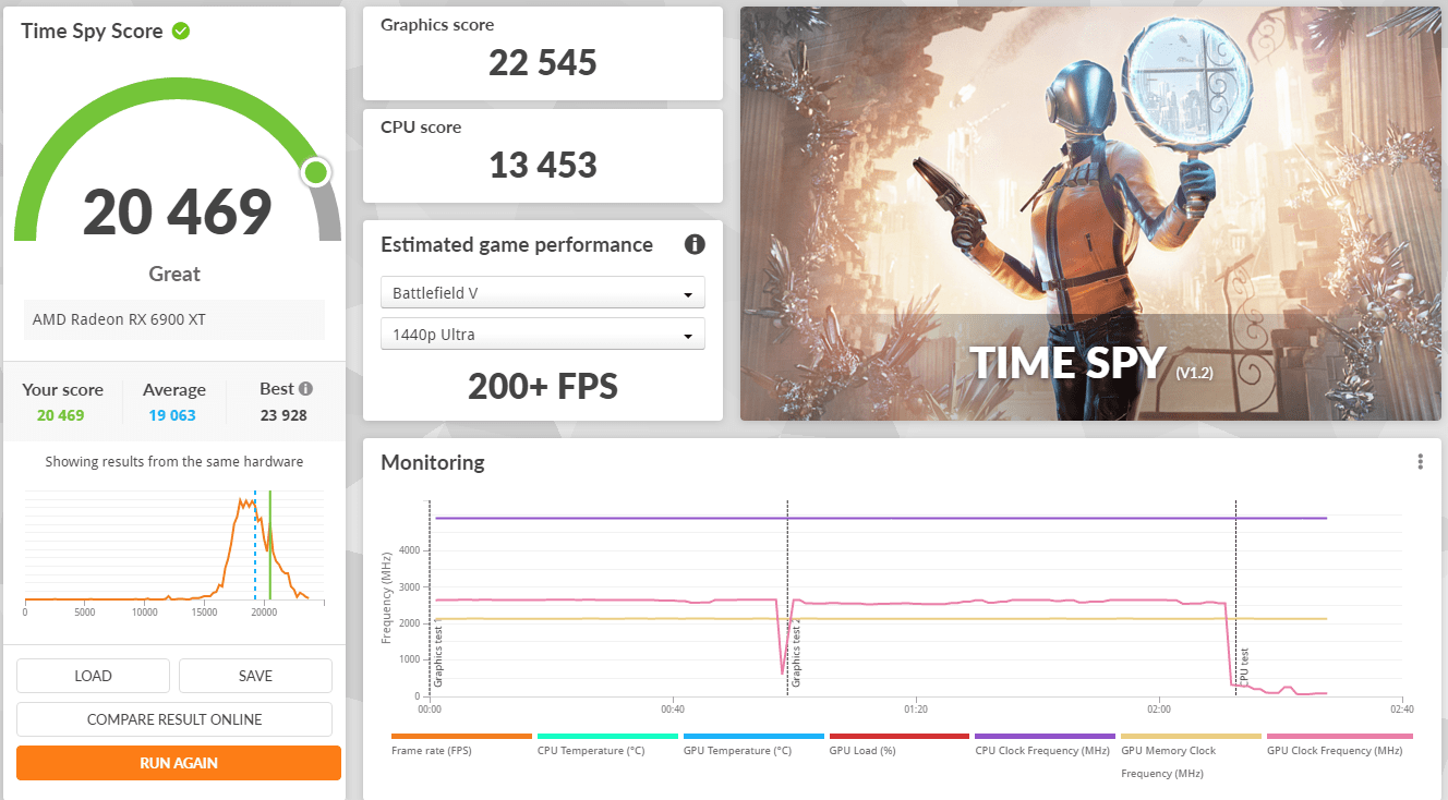

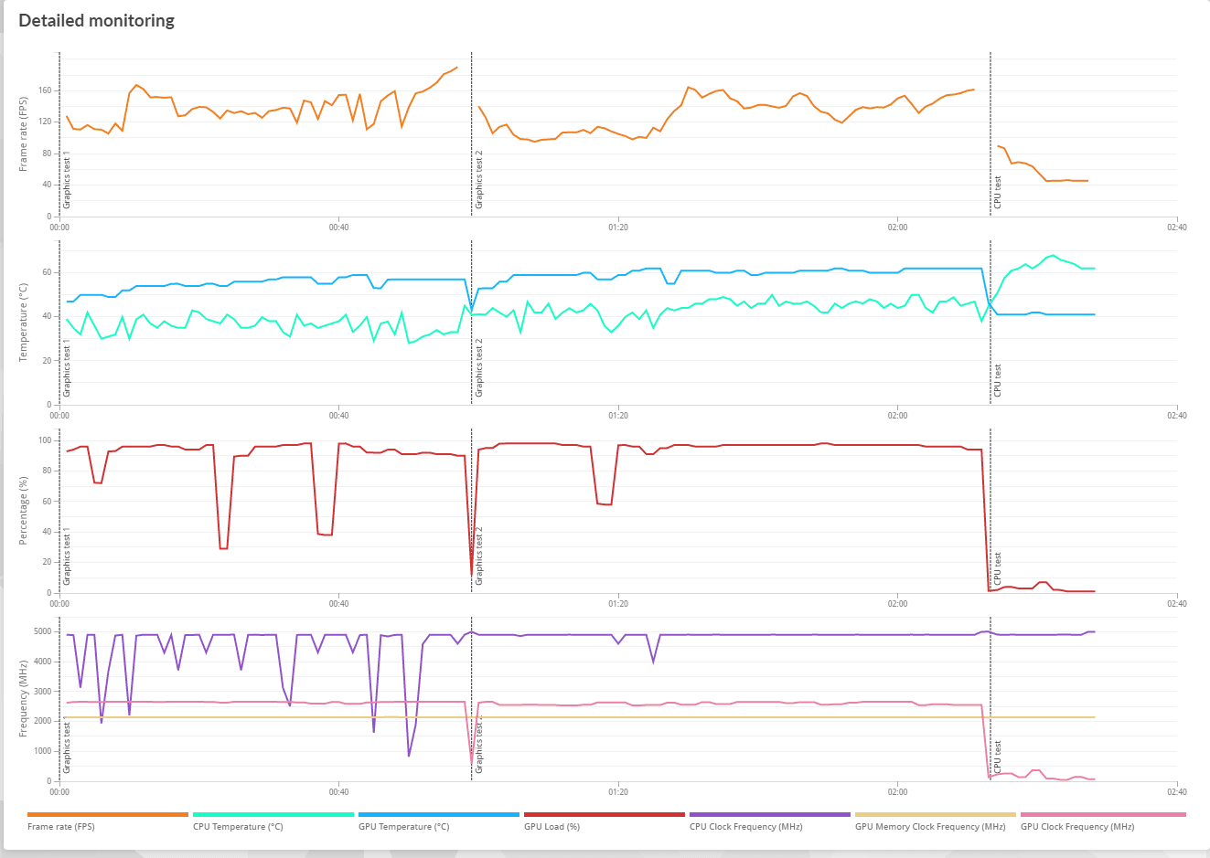

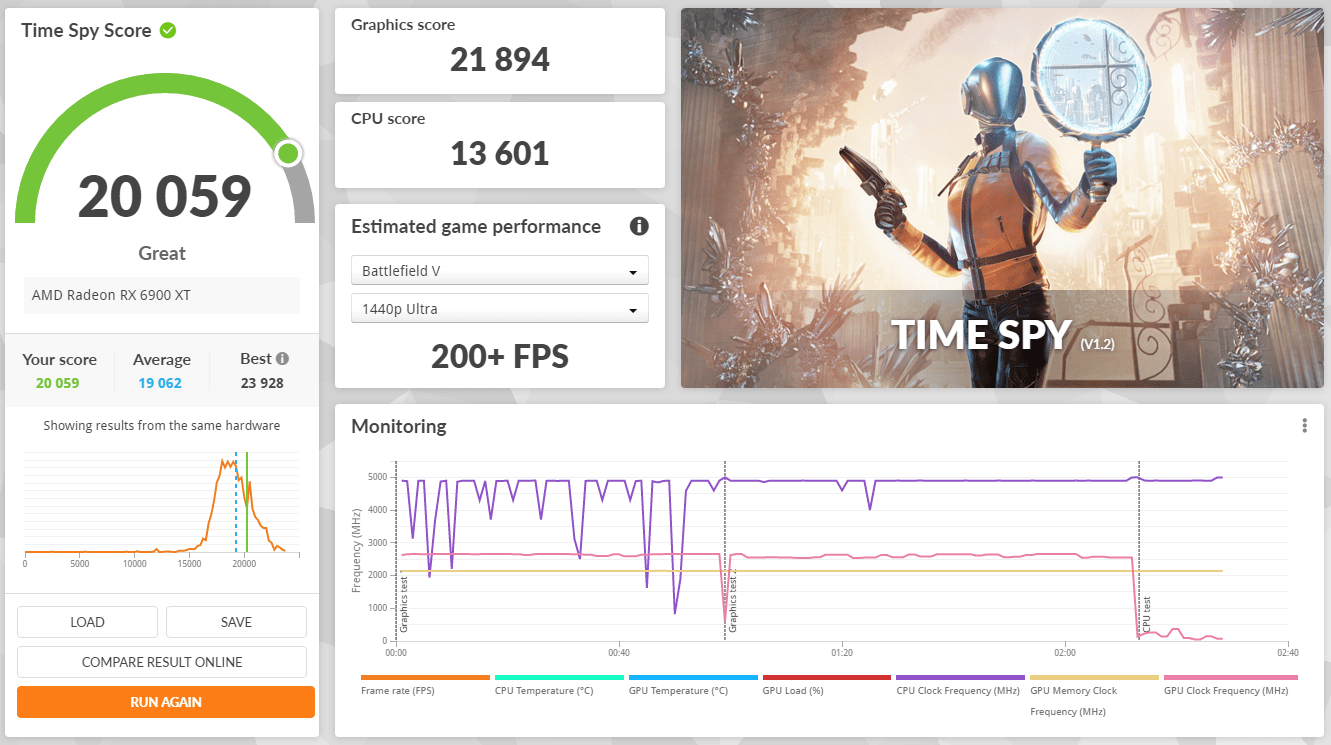

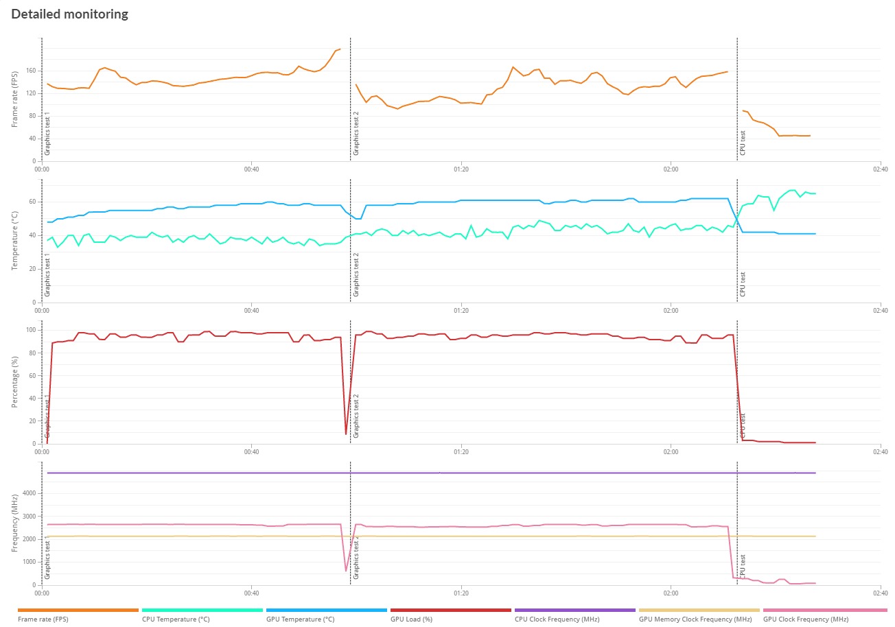

anbei ein Test den Devcom bat mich zu machen. Mit Bildern, das einzige was ich nicht verstehe, wie ich in HWInfo den Graph nach dem Protokoll anzeige? Ich habe eine CSV Datei, soll oder darf man die posten? Seitenwand auf. Ich freue mich auf Feedback. Hier auf jeden Fall der Rest:

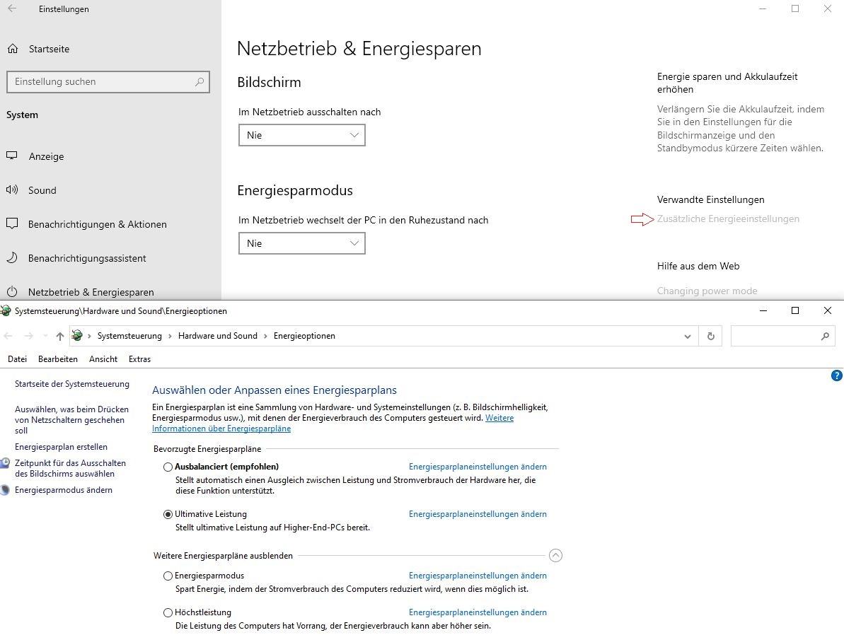

Net das die CPU im PL hängt, ... oder ein Fps-Limit/Vsync an ist!?
Hast Du im W10 hohe Leistung oder Ultimate eingestellt?
btw.
Die csv kannst Du posten, dann mach ich mal ne Grafik zu Hotspot vs. Takt (wg. Throttle)
(evtl. in txt umbenennen, falls kein Upload der csv geht)
Das macht aber erst Sinn, wenn das Problem CPU bzw. Fps-Limit net mehr zwickt.
Für den Takt ist das kein guter Score, ich habe damals mit einer XFX mit Lift Kühlung schon 22.7K erreicht.
@GerryB Ich könnte :wall:. Teufel weiß warum, aber der PC war auf Energiesparmodus (jetzt Ultimate) gestellt. WTF? Das habe ich nie so eingestellt, evtl war es ein Update oder so. Man man. Gleich noch einen Run gemacht und etwas besser geworden, gerade Grafik hat nen Sprung gemacht. Was würdet Ihr als nächstes verbessern bzw. versuchen?

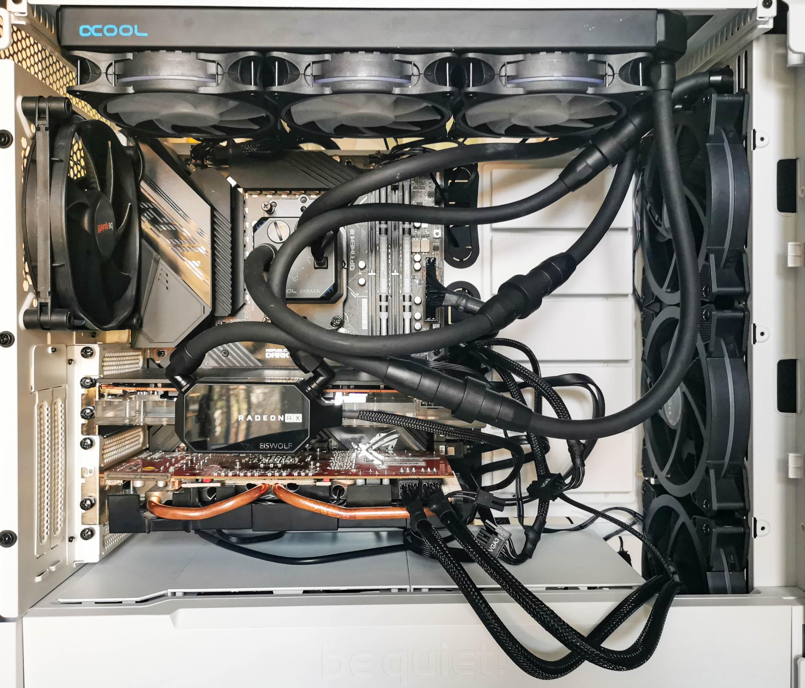

Warum sollte der Eiswolf 2 net passen?
oder
Was soll die Frage?
Ja schon gut hab vertan, dachte er hat Custom Wakü.
Er hat ne sehr effektive AiO-Kombi Bär+Wolf in einem Loop. (x)
(Die 5850 war nur zu Testzwecken zusätzlich drin.)
(x) kostet zusammen net soviel wie ne komische Air Condition + XYZ

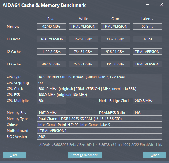

Ich bezog mich auf den Grafikscore. Im HighEnd-Bechen bringt DDR4-RAM-OC bei Intel mehr als bei AMD.
XMP für den Ram im Bios vom Motherboard aktivieren.
Und poste danach noch mal einen AIDA-Screen, @daHiT78. Am besten wie oben erbeten auch einen vom ASR TC. 43MB/s Read und 61ns Latency passen nicht gut zu einem 10900K @5GHz.
Was für Speicherbausteine sind das? Find's mal raus, wenn du willst.

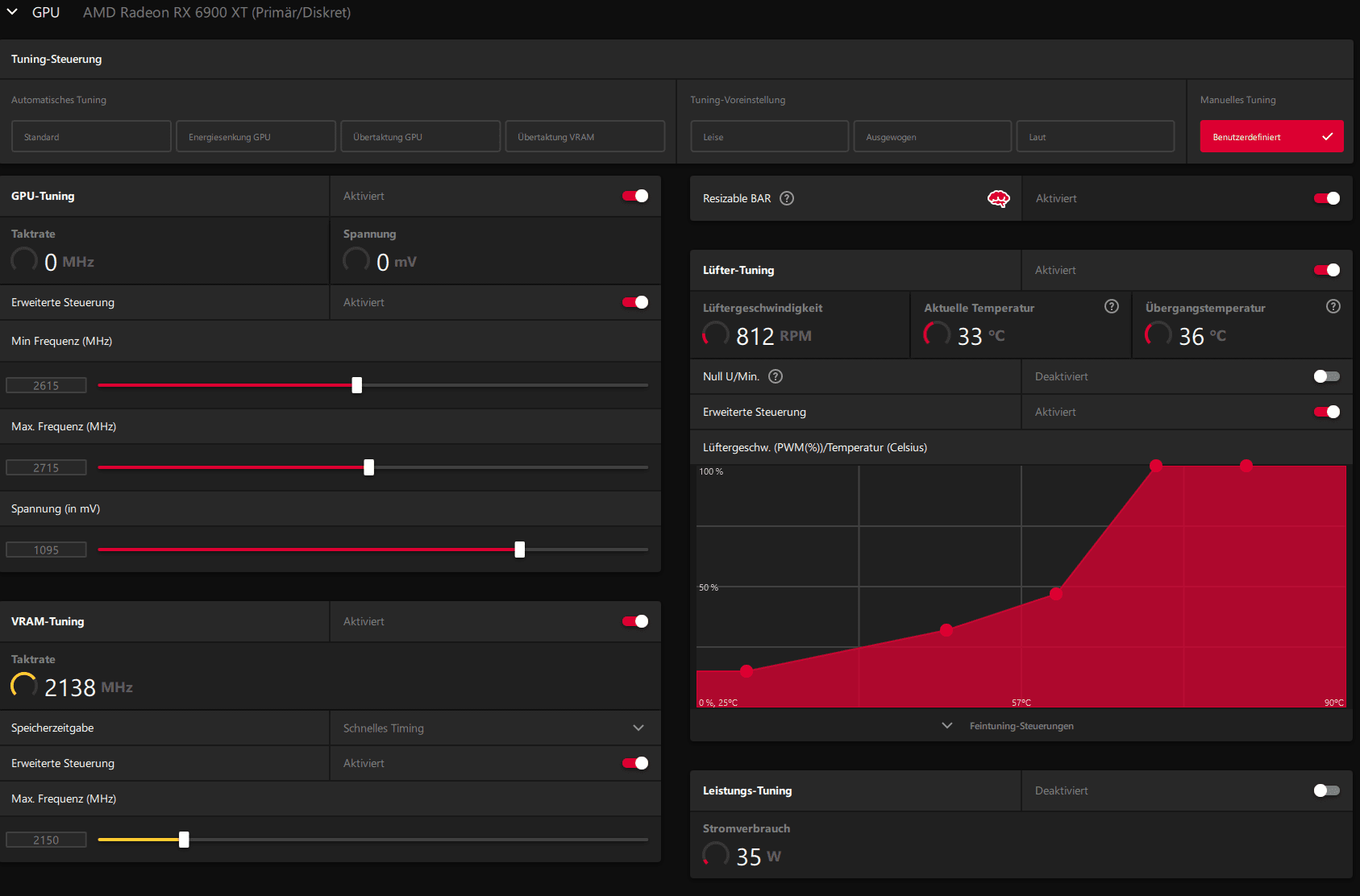

Die GPU-Auslastung ist immer noch net konstant genug.
Das liegt immer noch am zu geringen Powerlimit. Ob man jetzt 336 +15% oder 380+0% nimmt, macht nicht viel Unterschied. :haha:
