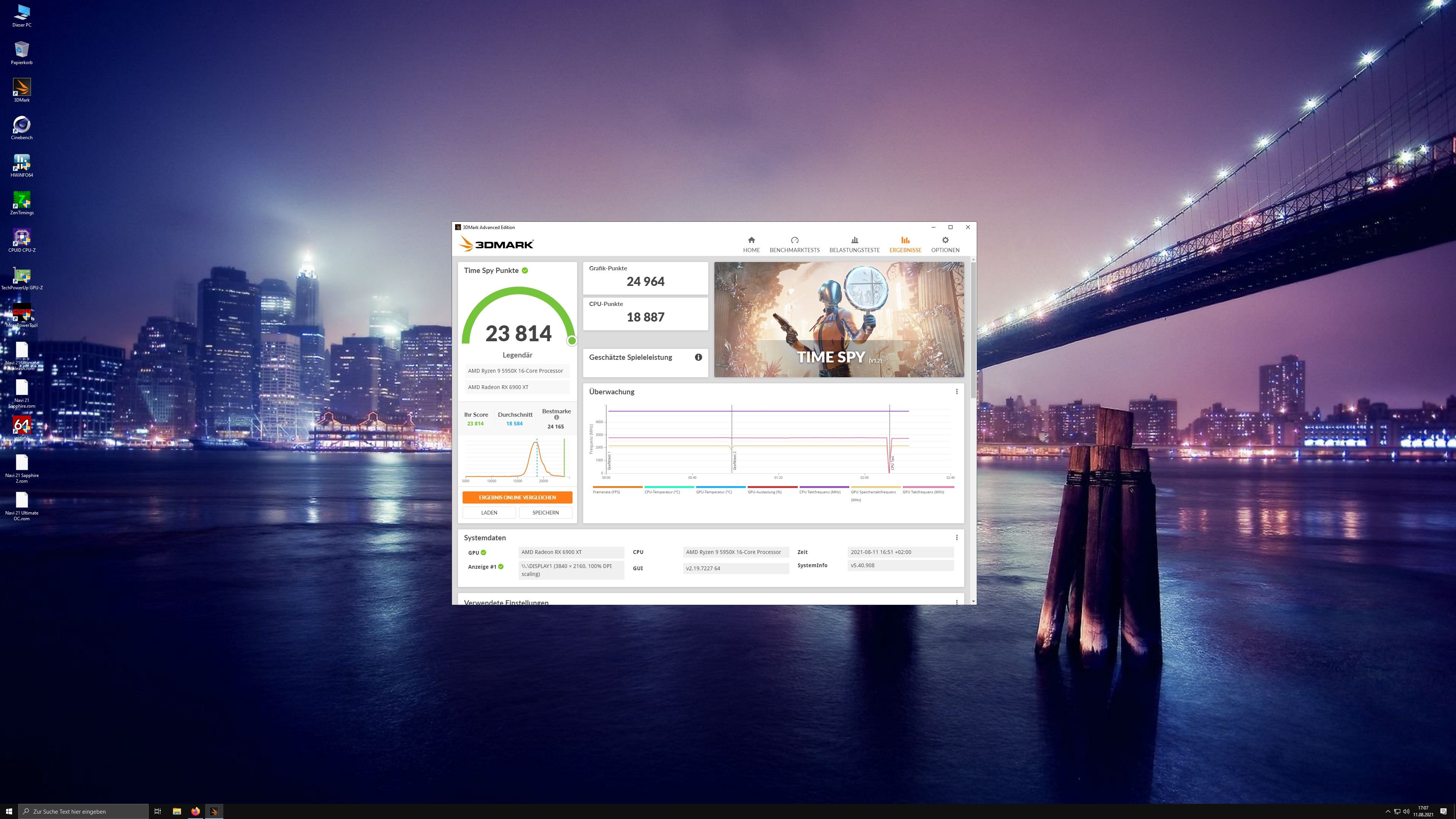

Muss sagen, der 21.8.1 ist doch ganz okay, zwar immer noch keine 25k, aber es geht in die richtige Richtung, laaaaaaaaaaaangsam :d

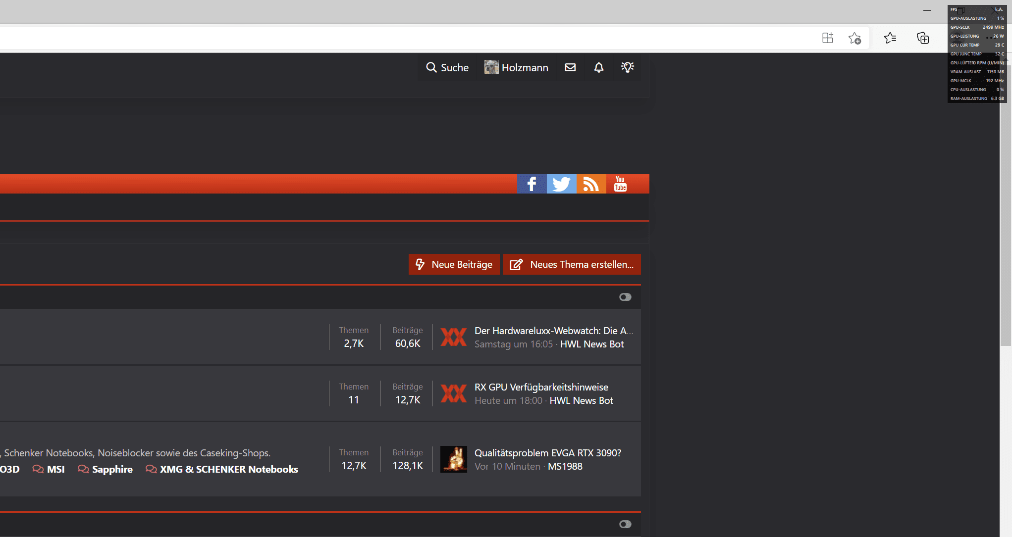

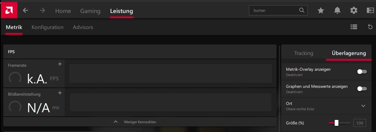

Wie bekomme ich das Wattman Overlay größer, so klein in der Ecke ist das kaum zu erkennen?
Leistung-Metrik-Überlagerung
Wie lange hast Du die Graka eigentlich?
Und Deine Quellen bei AMD konnten Dir nix zum Overlay sagen.
Wie wir alle wissen, sind die Funktionen im Treiber überfrachtet und zu weilen unübersichtlich.
Aber ich habe es hinbekommen, vielen Dank (y)

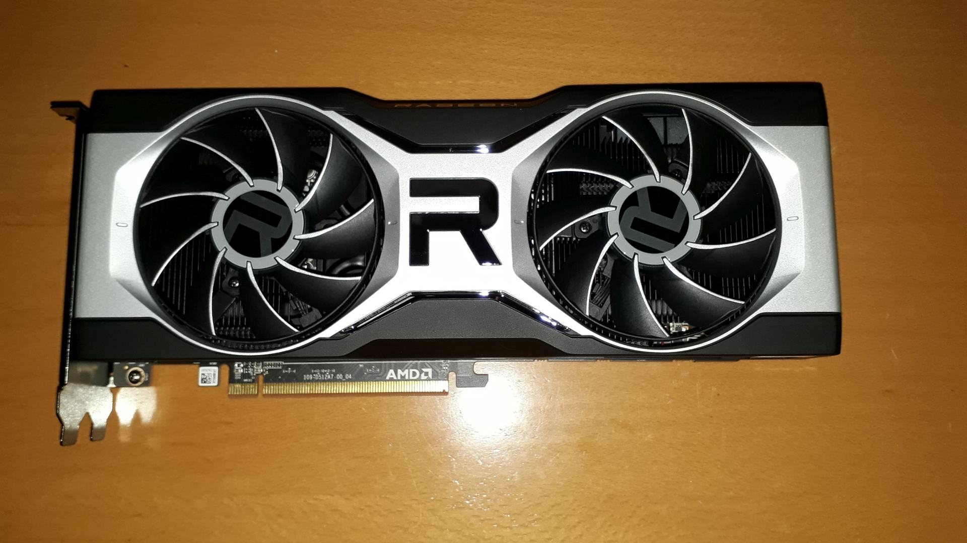

Neues Spielzeug bei Kleinanzeigen geschossen, neu - noch im versiegelten Karton gewesen:
Referenz 6700XT. Wie undervolted man Navi am besten, Radeon Settings? MorePowerTool? Macht das überhaupt Sinn wie bei meiner Vega56?
