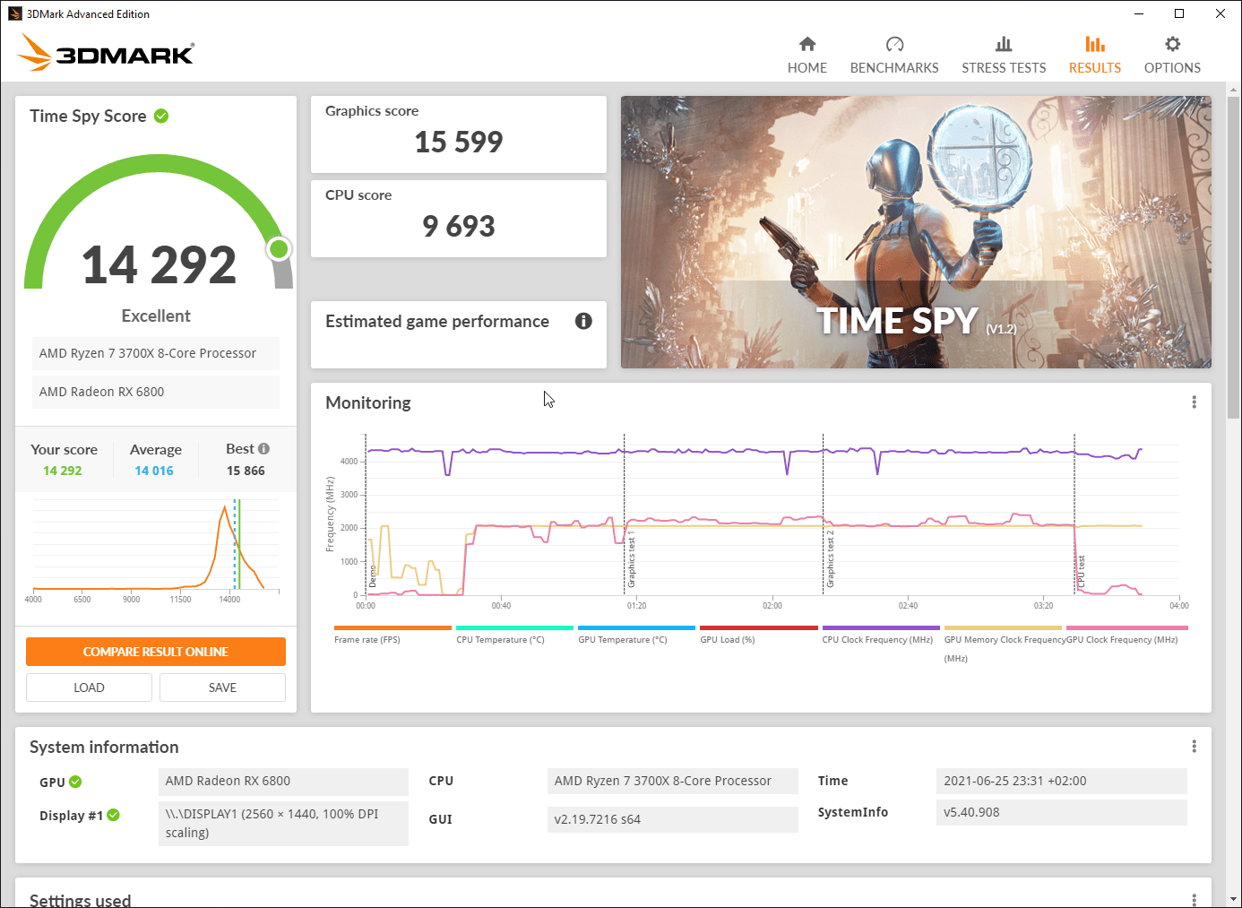

Heute mal ein wenig meine 6800 getestet, verstehe nicht ganz warum die Karte nur selten den Maximaltakt verwendet, s. screenshot.
Woran kann es liegen? GPU-Temperatur würde ich mal ausschliessen, die lag immer unter 60°, zumindest laut der Anzeige in 3D Mark.
RaumTemperatur war durchaus kühl, inklusive Ventilator vom offenen Fenster auf den (offenen) PC gerichtet...

Hast du das MPT vergessen oder nur den Screenshot davon? Wieviel Watt gibst der Karte? Und was hast im WM eingestellt?
Rein mit dem TS Screenshot lässt sich was seriöses nicht sagen.

Da gibt es mehrere Faktoren... Du bist im Powerlimit oder du hast was falsches im Wattmann eingestellt oder irgendwelche Tools wie Afterburner funken dazwischen...
Coretakt und die durchschnittliche Taktfrequenz sollten realtiv nahe beieinander sein wenn du übertaktest. Bringt als nichts wenn du im Wattman auf 2600 Max-Takt stellst aber dein Powerlimit vorher abriegelt....

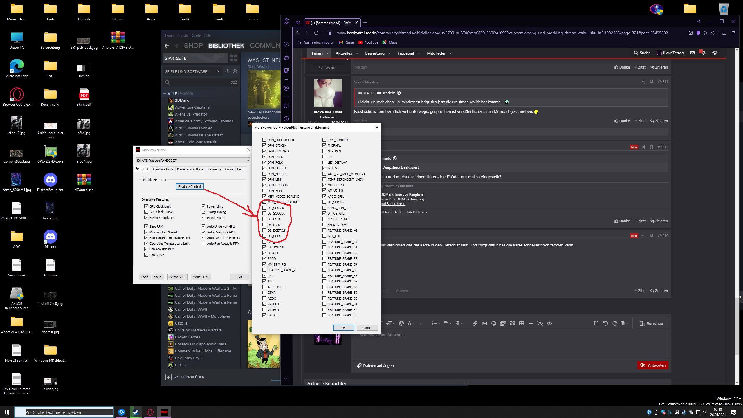

Also keine Treiber Tweaks . Windows 11 Dev frisch Install. Nur Chipsatztreiber und GPU sowie Afterburner Steam.
MPT 750 Watt Deepsleep Deaktiviert , min GFX und SOC auf 881mv TDC 600 SOC 65 A
Max 2970 / 2850
Memory 2130 FT 1
Freesync aus
Und der EVC Spannung bei 1.25V
VRM Frq 2000 hz

Nee bewusst. Das verhindert das die Karte in den Tiefschlaf fällt. Und sorgt dafür das die Karte schneller hoch tackten kann. Im Morepowertool. Hier die Harken raus

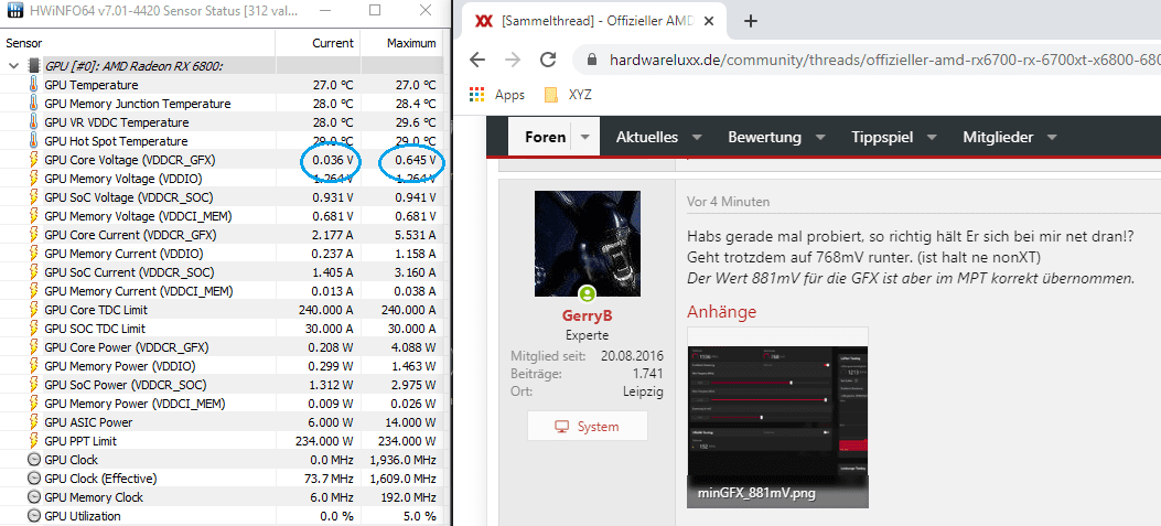

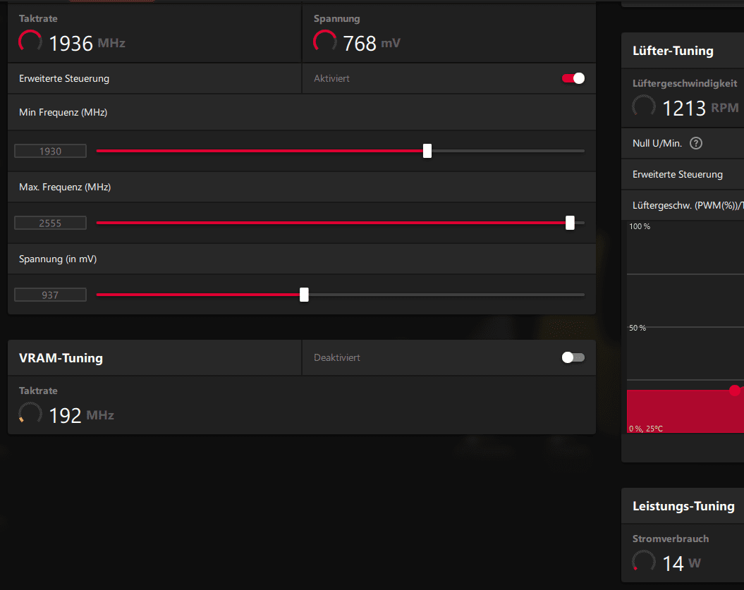

Habs gerade mal probiert, so richtig hält Er sich bei mir net dran!?
Geht trotzdem auf <768mV runter. (ist halt ne nonXT)
Der Wert 881mV für die GFX ist aber im MPT korrekt übernommen. Na hoffentlich klappts dann wenigstens im 3d-Mode.

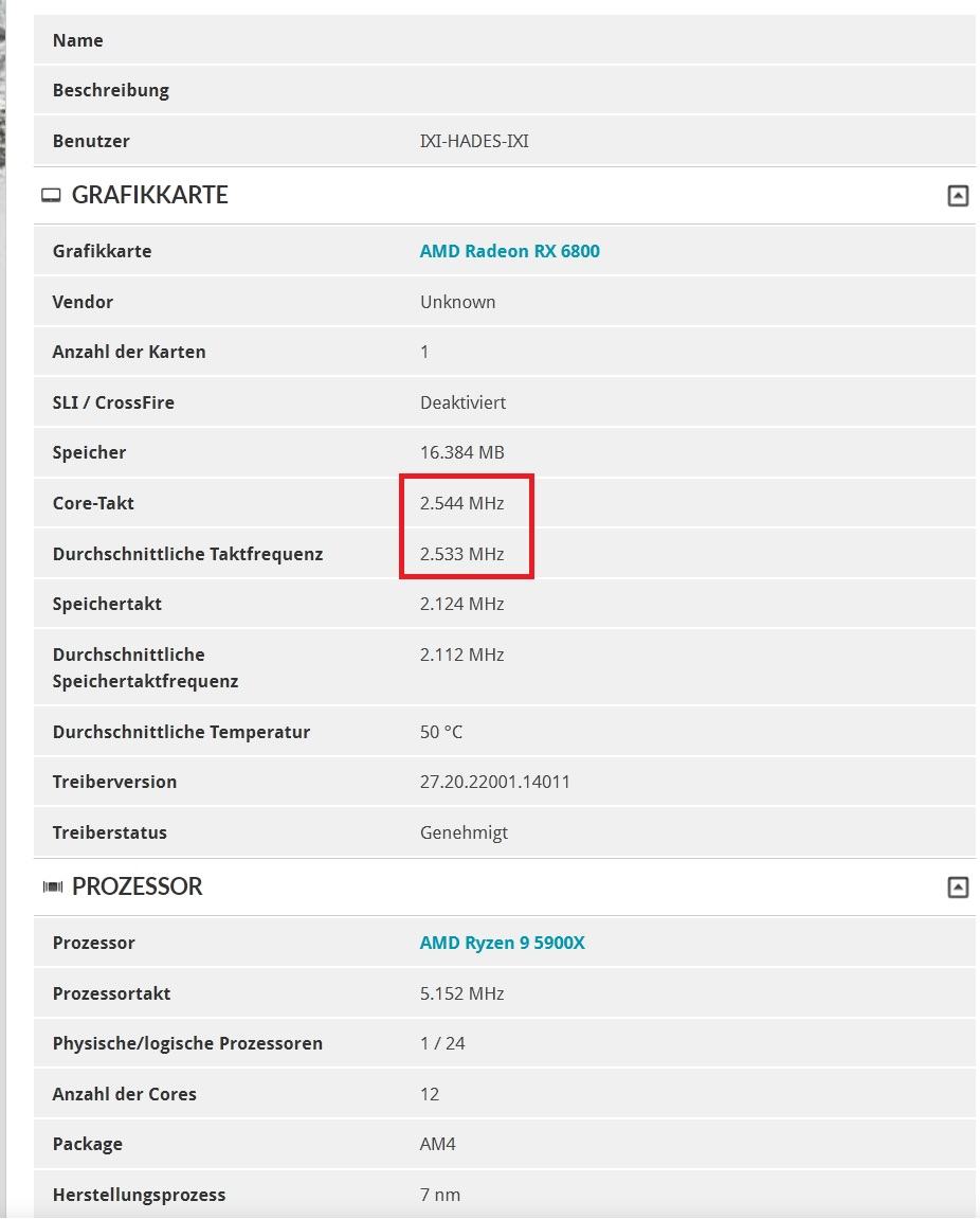

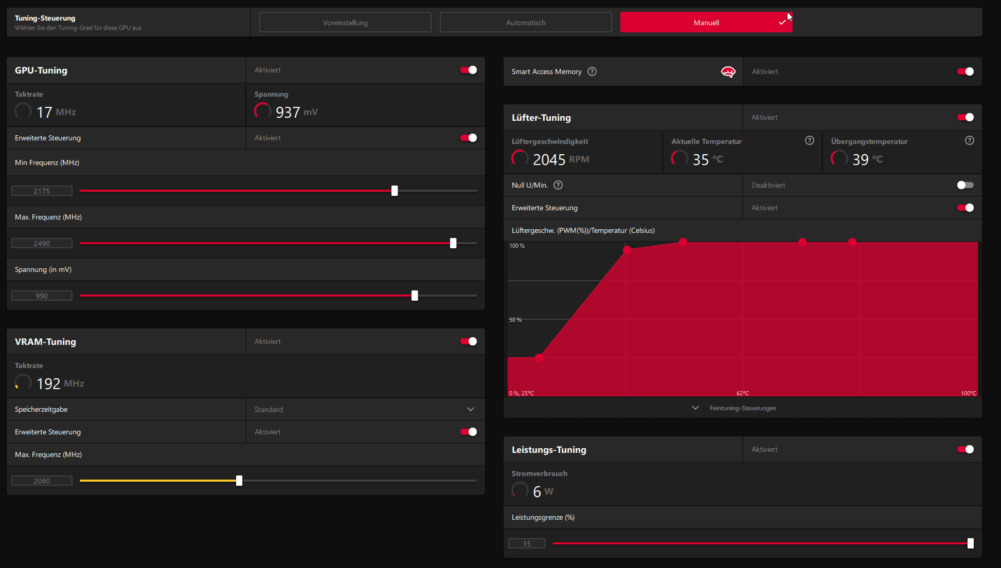

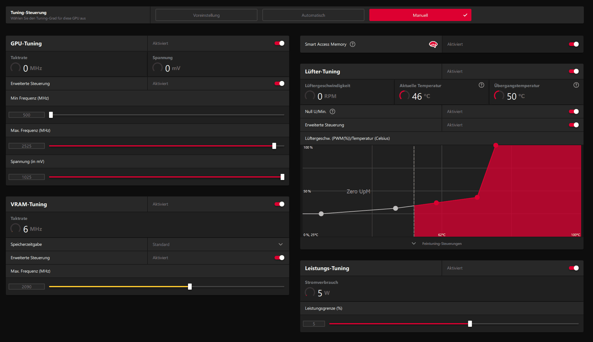

Im screenshot hab ich mal meine Settings angehängt, vermutlich hab ich einfach was völlig übersehen?! (sorry).

@NickDiamond auf die Schnelle:
  • ich seh keinen groben Fehler
  • die Karte Taktet ein bissl hin und her, stabiler wäre besser
  • Ggf. könntest du so wie es jetzt ist, mit Core UV noch etwas mehr erreichen - bei einigen von uns liefen die 6800er besser, wenn man im WM die Voltage auf 990, 985, 980, 975 mV runterzieht, bei sonst gleichen Einstellungen. Und den Power Regler mal auf +10% stellen.
  • Jetzt im TS Grenzbereich immer nur einen Wert ändern und neu benchen. Hast nur die TS Demo? Sonst kannst dir den ersten Teil des Tests, den Demolauf auch ausschalten.
  • MPT nutzt du nicht, oder?
  • Ich glaub du bist in etwa am Limit, was man ohne Erhöhung des Powerlimits aus der Karte holen kann. Mit dem MPT könntest du von ca. 203W (+5%) auf ca. 230 W (+15%) erhöhen. Damit geht dann etwas mehr Takt, dieser normal auch leicht stabiler.
Er hat im WM nur PL+5, könnte also dort zuerst bis +15 gehen, auch ohne MPT.
Und noch minTakt auf ca. 2350...2375 für mehr Stabilität probieren, wenn Er anfängt die Spannung runterzunehmen.(bis 961..956)
Zerofan sollte AUS.

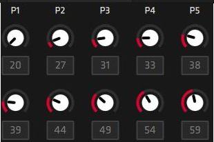

Dafür mehr Lüfterpunkte benutzen um sich an ca. 55°C ranzupirschen. Den letzten Lüfterpunkt so hoch ist schon gut=safe.
Ideal wärs, wenn Er seine Gehäuselüfter auch mit etwas höher nehmen könnte.
btw.

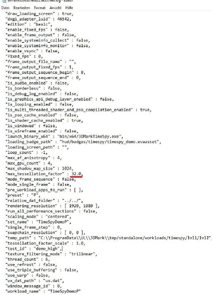

bzgl. Tess in TS kann man im logfile nachschauen. Bei nur sehr geringen Unterschieden im Score wirds dann wohl auch stimmen.
Würde da konkret die Fps im Test 2 vergleichen.

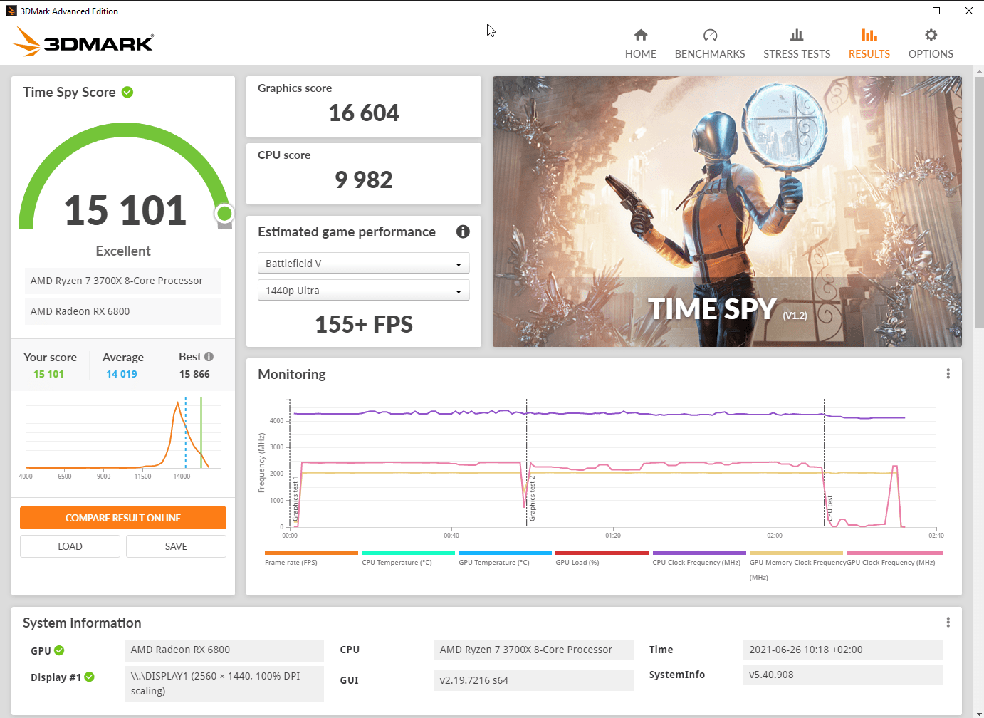

Super, viiiiiieeeeelen Dank !!!!
Hab nochmal ein wenig rumgespielt, mehr geht im Moment nicht, vielleicht wirds auch gerade schon zu warm (Rechner steht unterm Dach). Vor allem der Speicher scheint im Vergleich dann doch eher schwach zu sein, da gehts einfach nicht mehr höher.
Ein höherer Min-Takt will auch nicht funktionieren, vielleicht muss ich dann aber doch mit dem wattman ran...
Werde da nochmal weiter testen, sobald ich etwas Zeit habe, und wieder kalte Luft rein kommt ;-)
Beim maxTakt mal auf 2475 und 975mV...969mV testen, ...manchmal ist weniger mehr effektiver Durchschnittstakt
min Takt dann 2325
Wenn Du dann die stabile Spannung gefunden hast, geht meist der maxTakt noch 5-10MHz anzuheben.
Kannst ja mal die Seitenwand aufmachen.
btw.
Falls Du tatsächlich nen Speichertakt von 2064 einstellst, kann das Probleme machen, weil dann der eff.VramTakt zu nah an 2059 ist,
wo das Timing wechselt bei Spikes. (gesehen in Deinem Post im TS-Thread)
Vram 2060 war safer!
