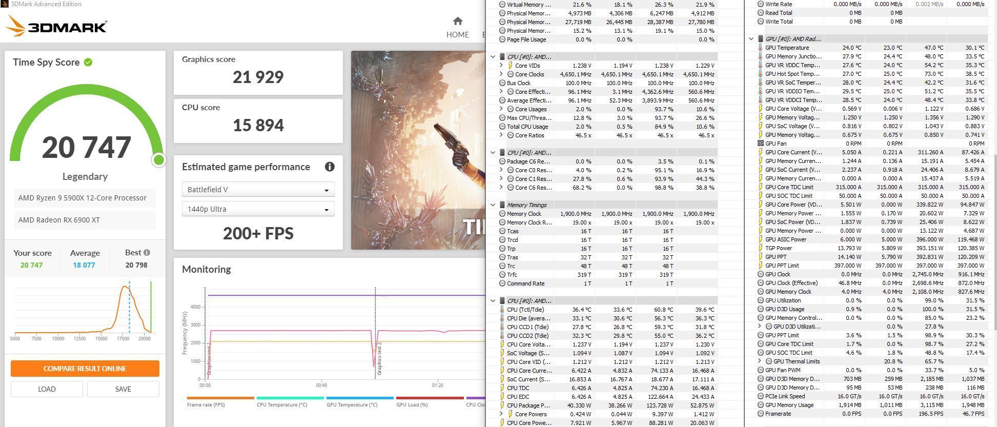

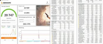

die Toxic hat bei 350W GFX gerademal 25W SOC gezogen (auch bei rel. hohem Hotspot)
und
Der Kollege hatte weder die Spannung noch den Takt vom SOC im MPT gesenkt.
Dafür ist HWinfo gut nutzbar, um die Werte mal untereinander zu vergleichen und Ausreisser zu identifizieren.
Bin mir sicher, das Einige bei der Watt-Range noch weniger als 25W SOC brauchen.
Wäre gut, mehr Bilder von HWinfo hier im Thread zu haben.
Gocu hat bei knapp 400W GFX auch nur 25W SOC gebraucht @H2O:

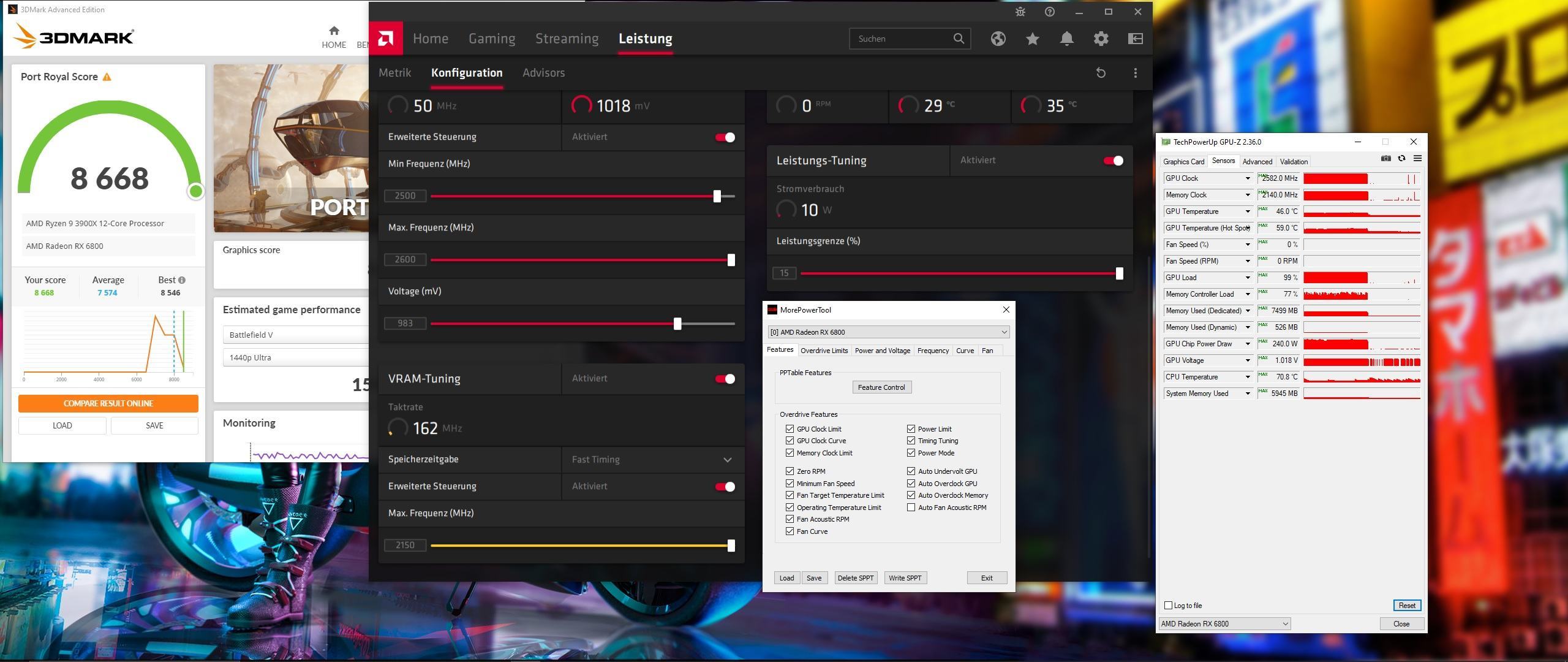

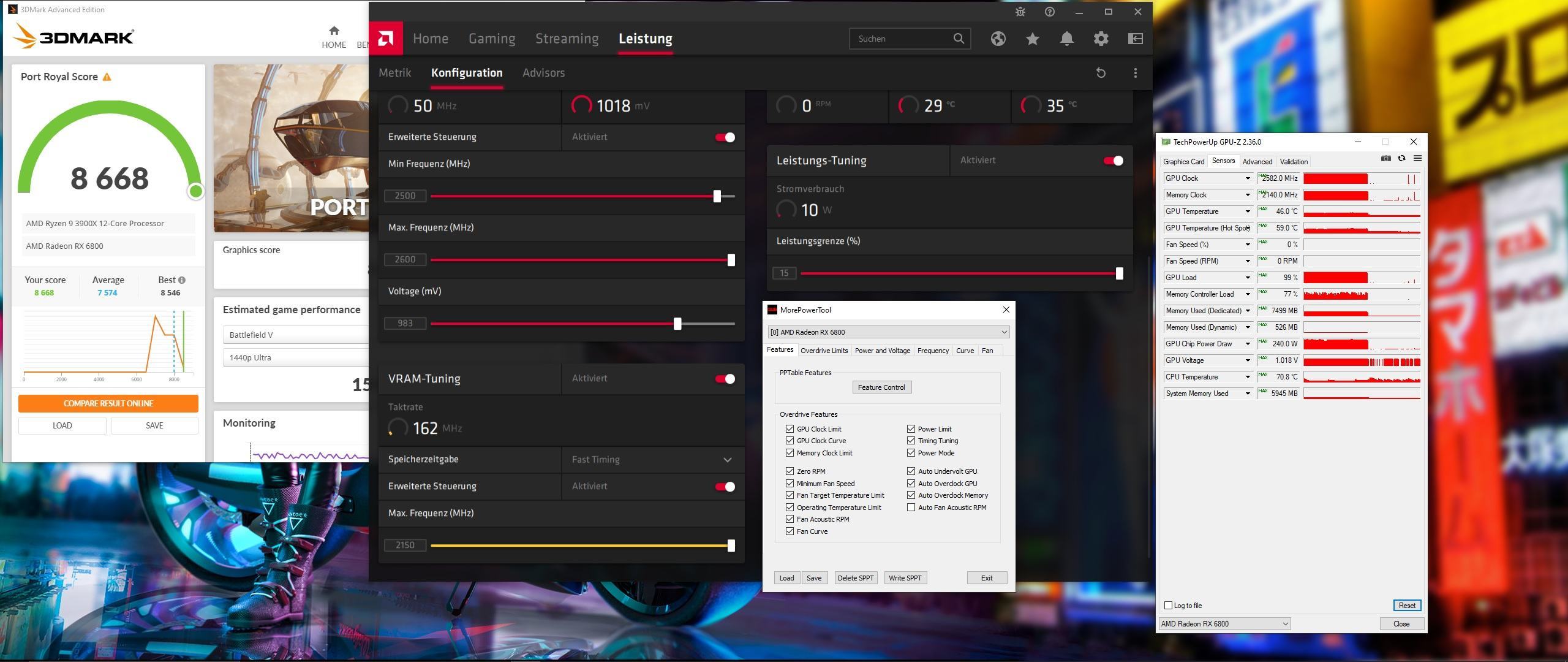

Damit meinst du die Maximum Voltage SoC (mV) von oben abwärts an zweiter Stelle?
Hab die Karte ausserhalb vom Timespy von 332W MPT gerade mit PL -10% auf 302W max runter geregelt, das läuft soweit perfekt.
Wenn ich 255W+15% nutze hab ich paar Watt zuwenig, die benötigt er aber leider immer, selbst wenn ich von 255W auf 270W gehe bringt es nichts.
Im MPT fix 304W einstellen geht irgendwie auch nicht.
Denke aber das lag immer am Vram, muss das morgen mal mit anderen Watt -Werten gegentesten.

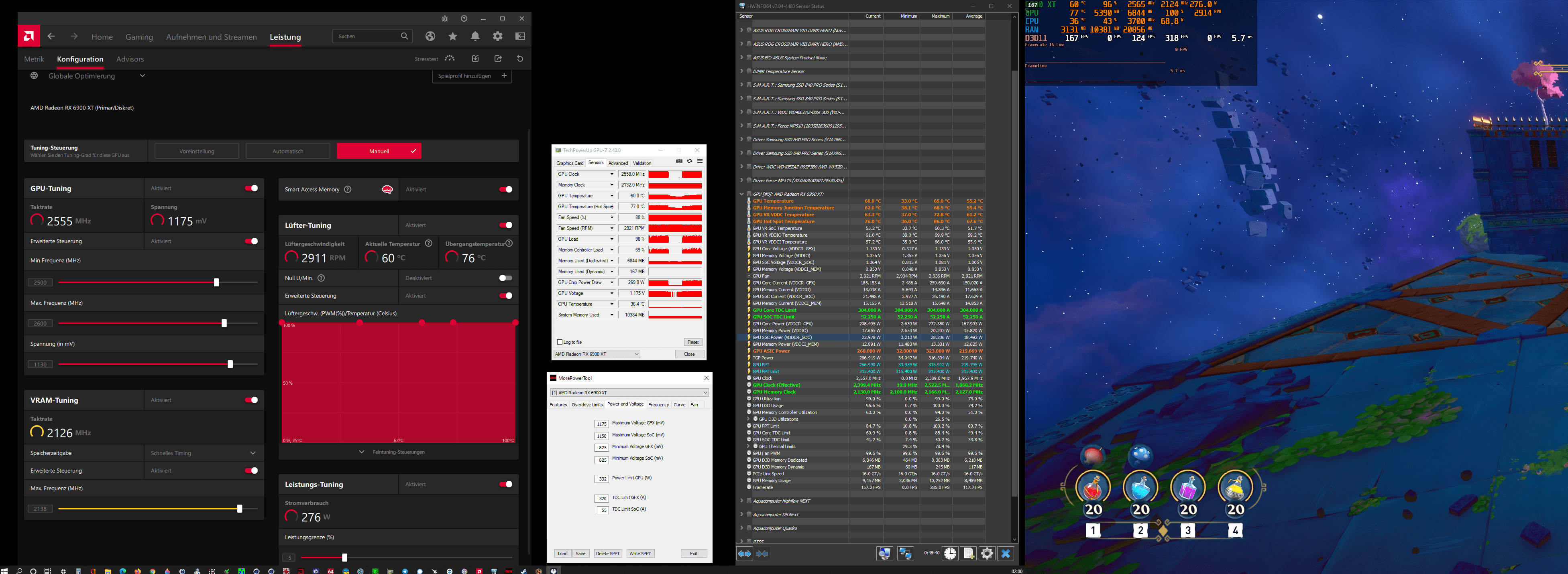

Die läuft Stock beim Gaming . Boost aktuell ohne was zu machen 2600-2660 je nach Game Speicher Stock. Nur Powerlimit 400.
Dafür ist der Speicher nicht so der Knaller
Sag ich ja, meine geht ab 2660 in den Keller.
Aber dennoch ne super Karte für die nächsten Jahre.
400 ! , Wer hat Der kann.

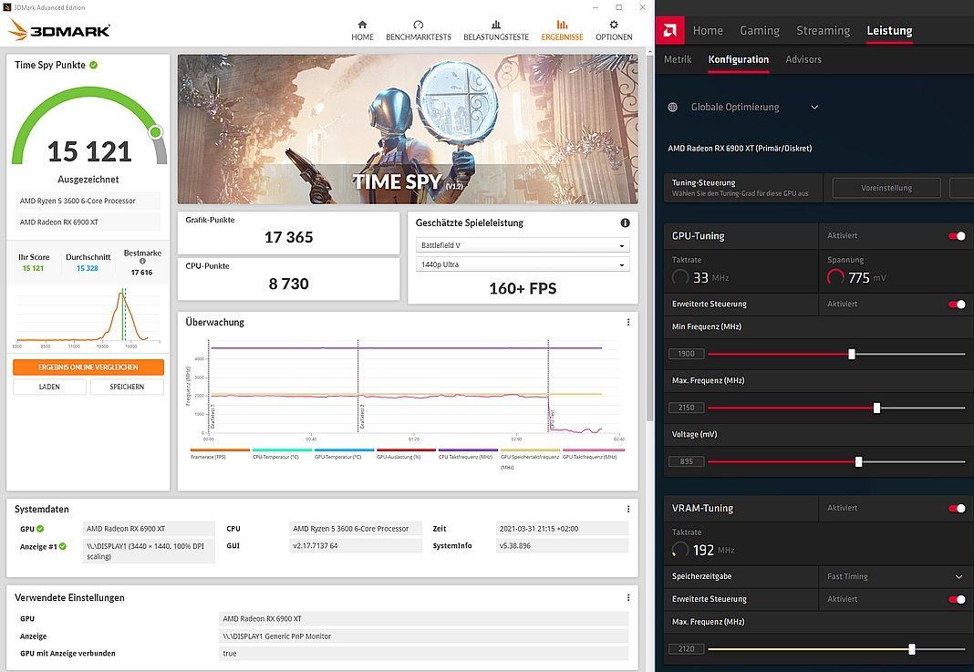

Hallo zusammen,
nachdem ich nun meine neue referenz 6900XT bekommen habe, konnte ich nun gegeneinander testen und endlich auch mal für mich ein Gefühl davon bekommen was nun mit den Karten los ist und was möglicherweise normal/gut/schlecht ist.
Scheint soweit für mein System definitiv der stabilere Chip/Treiber für TS zu sein mit der neuen Karte.
Stabilität is the Winner!
Wenn dann die Temps noch passen ist die Neue net schlecht.
Wg. Fiepen halt mal etwas rumtesten, welche Wattzahl und welche Lüfterkurve am Besten passt.
Manchmal ist 5°C wärmer günstiger.
dito das FPS-Limit varriieren
Ich denke auch, dass ich der neuen mal die Chance geben werde. Danke für eure Einschätzungen!

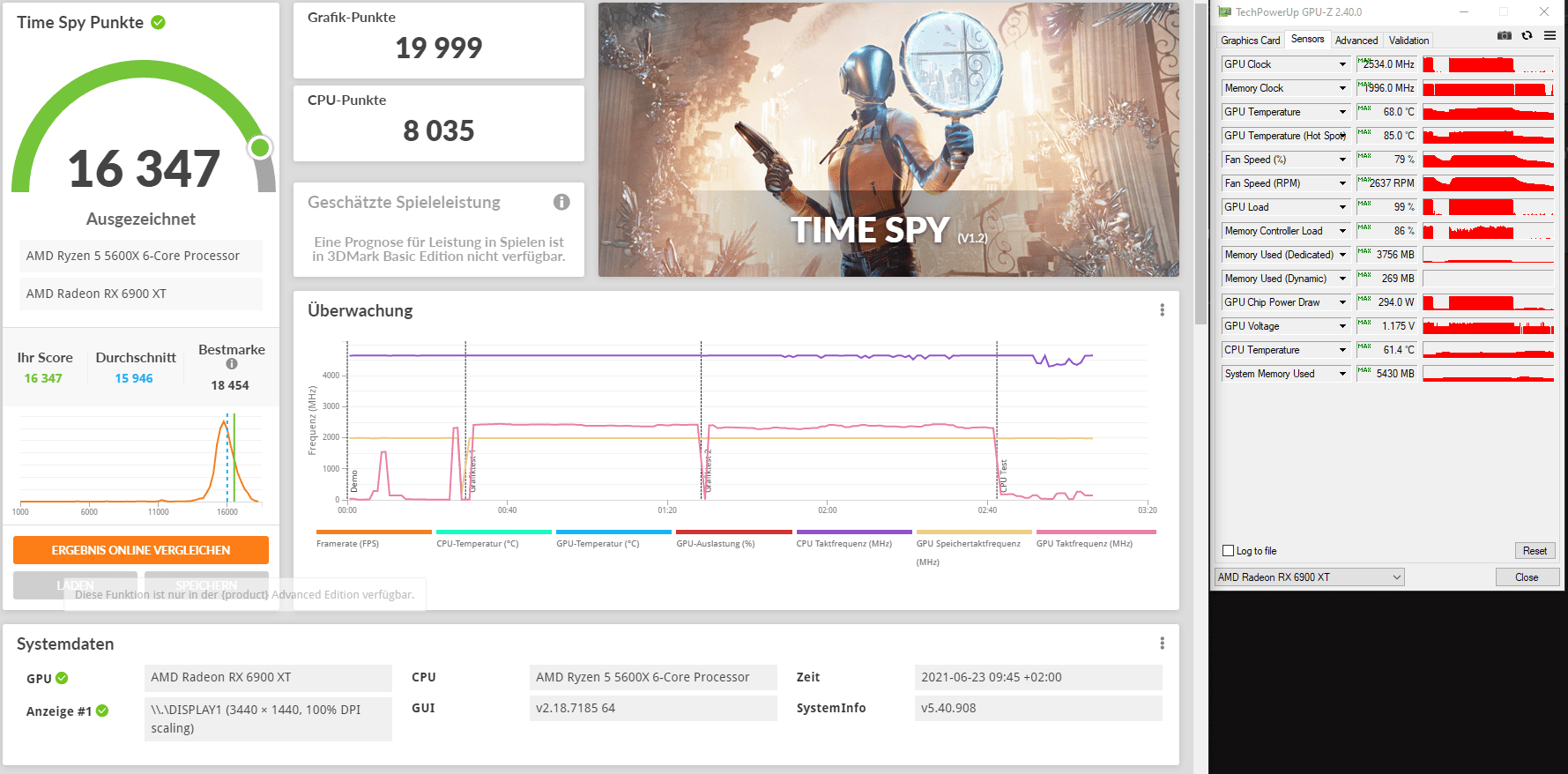

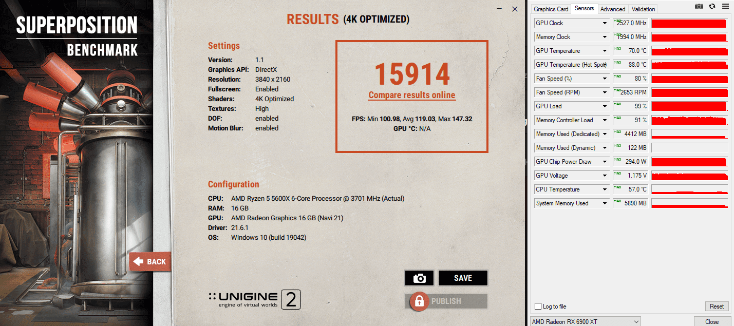

Anbei die beiden Testbilder der 293W Stock Benchmarks. Für mich sieht dort die Temperatur eigentlich sehr gut aus für die Luftkühlung bei geschlossenem Gehäuse:
Zwecks des Fiepens muss ich mich dann vor allem beim WaKü Umbau schlau machen, wie man den EK Block und die Backplate am sinnvollsten Bestückt, um das Fiepen/Rasseln nicht zu verstärken.
Parallel wird mein Bruder mal eine der 6900XT in sein System einbauen, um zu schauen, ob das Fiepen mit einem anderen Netzteil vielleicht besser ist.
294W ist net Stock, oder ?
Ref. 300W gesamt - ca. 40W für Rest sollte so ca. 260W asic sein.(255W oder so sollte default sein)
bzgl. "schlechter werdende chips": könnte auch, mMn, mit wirklichen qualitätsproblemen in der fertigung zu tun haben? inwiefern wasser dort eine rolle spielt kann ich nicht beurteilen, allerdings gibt's in shenzhen & co. diesbzgl. seit längerem schon massive probleme. tsmc lässt sich mittlerweile mehrere laster mit wassertanks pro tag liefern, in der fertigung wird auch immer mehr wieder aufbereitetes wasser verwendet, ggf. spielt so etwas da auch mit 'rein.
300W gesamt -ca. 40W für Rest sollte so ca. 260W asic sein.
293,xx sind doch die stock 255W + 15% powerlimit...? (y)
