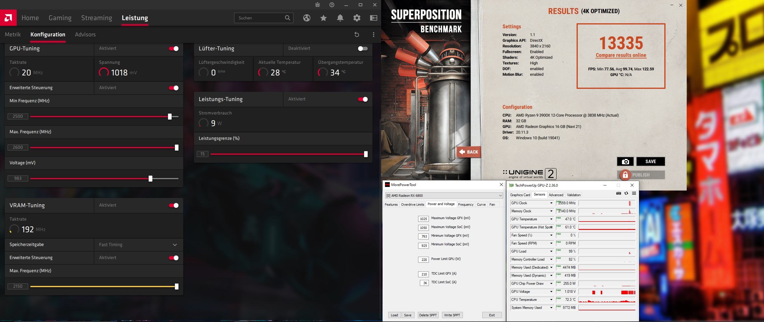

So habe es jetzt 3 oder 4 x laufen lassen, ich habe keinerlei Artefakte oder blitze oder änliches. Mit 2360 und 2400 min habe ich etwa 30Mhz weniger avg boost.

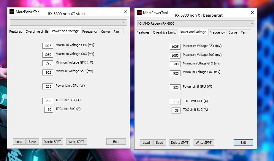

Hier meine MPT Einstellungen die bisher überall ohne Fehler laufen 8lediglich das 6800 Non Xt bios rein geladen, nicht das XT Bios!
Du hast ein niedrigeres TDC-Limit... Macht das evtl. den Unterschied? Wie hast du das berechnet?
Die habe ich ja selbst verändert, solange getestet bis alle extreme Benchmarks ohne not aus durchgelaufen sind. HAbe die Settings jetzt 2 tage und alles rennt, habe etliche spiele an getestet und zig Benchmarks laufen gehabt! Alles wie geschmiert =)
garnicht, Try&Error
teste ich morgen mit den Einstellungen auch noch mal :)

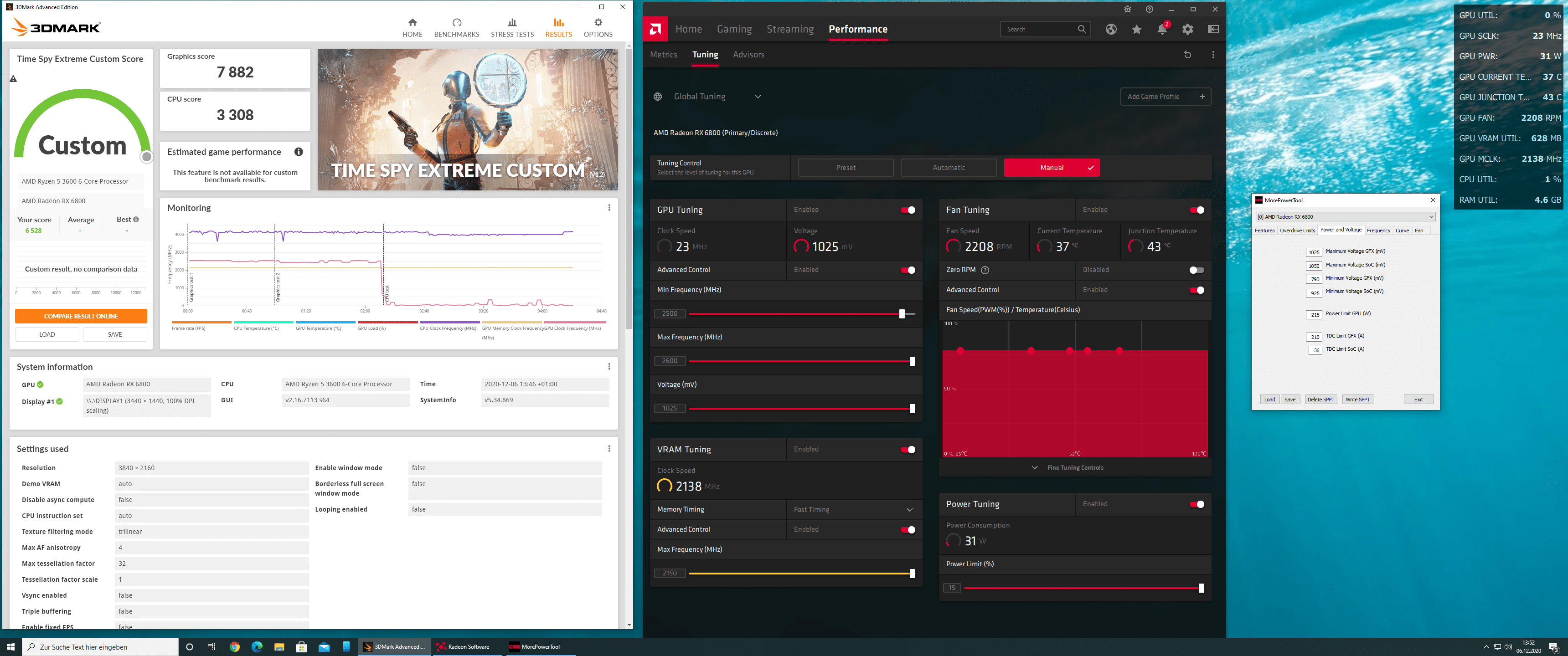

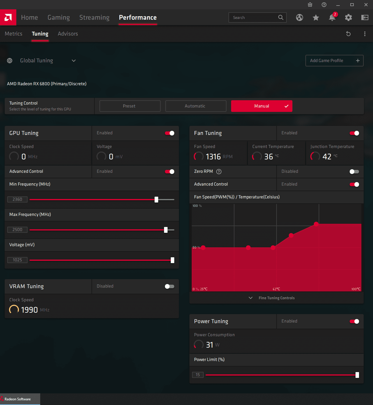

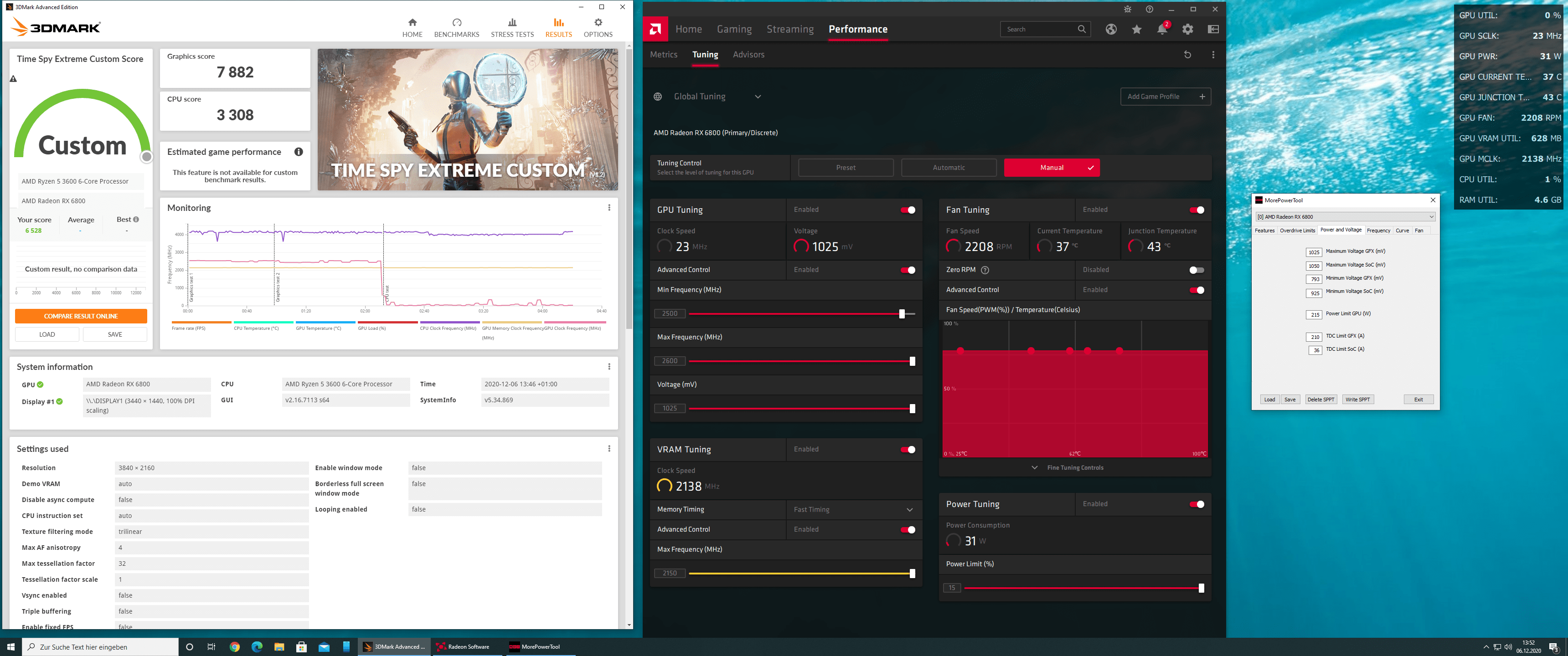

Timespy Extreme geht bei mir nun mit 215 W TDP Max-OC und deinen Settings bezüglich TDC @xXx-Eagleone-xXx . Sicherlich gingen auch wieder 220 W...
Aber wichtig: Bildschirm flackert extrem, falls ich den Lüfter nicht auf 77 % hochziehe. Ist evtl. dem Speicher oder den VRMs zu heiß in dem Moment... Kühlung ist hier so eine Sache...
jetzt war ich ganz verwirrt, das ist nicht niedriger, das ist Höher... hier mal links das Standard bios der 6800 non XT, rechts daneben meine MPT werte...
Ne, im Vergleich mit Igor's Vorschlag / XT-Bios...

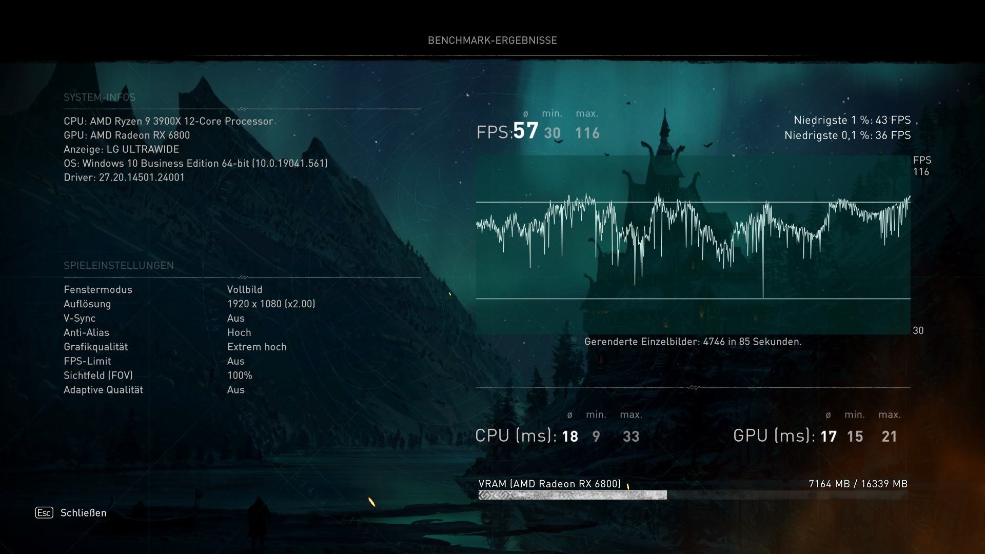

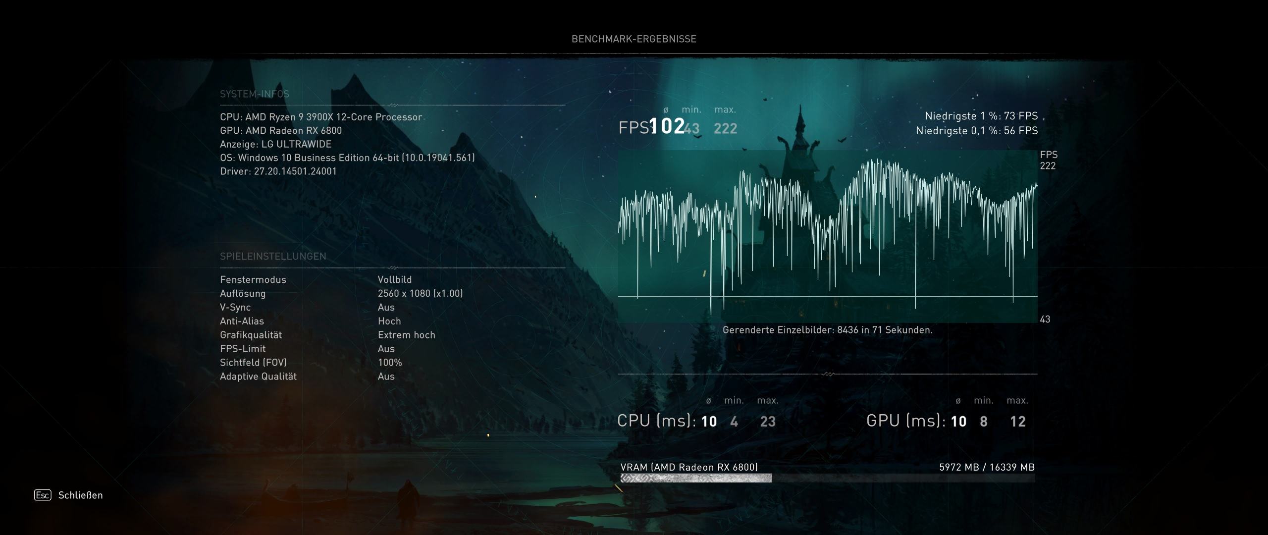

In AC-Valhalla Performt die karte UNNORMAL krass. Einstellungen seht ihr ja, alles auf Extremhoch und AA auf Max (Hoch)
Und hier in4K, selben einstellungen!!!!
Das ist locker auf 3080 Niveau :bigok:

Mit 220 W und etwas Undervolting sollten auch ohne SAM etwa 8000 GPU-Punkte in TimeSpy Extreme bei herum kommen... Nochmal: ab solchen Clocks und Settings wird es langsam unangenehm... Einmal vergessen den Lüfter hochziehen und schon hat man Geflackere. Nicht schön. 225 W und dann PC-Reboot.
Bin dann doch sehr zufrieden mit dem 24/7-OC. Alles bisher super stabil. Habe gerade nicht die genauen Settings zur Hand: 2360 - 2500 MHz; Stock-MPT, 2120 MHz, Default Timings oder 2000 MHz FastTimings, mal sehen, oder eine Kombo; Power Target + 15 %; 50 % - 77 % Fan-Speed ab 95 °C Hotspot (?); Mit Framelimiter 100 etwa 160 W Verbrauch bei Warzone. Ohne um die 200 W. 230 - 240 W Peak. Beim Witcher gibt's halt volles Pfund... ~220 - 240 W dann durchgehend. Mit MorePowerTooling kann man noch mal etwa 15 W draufrechnen...

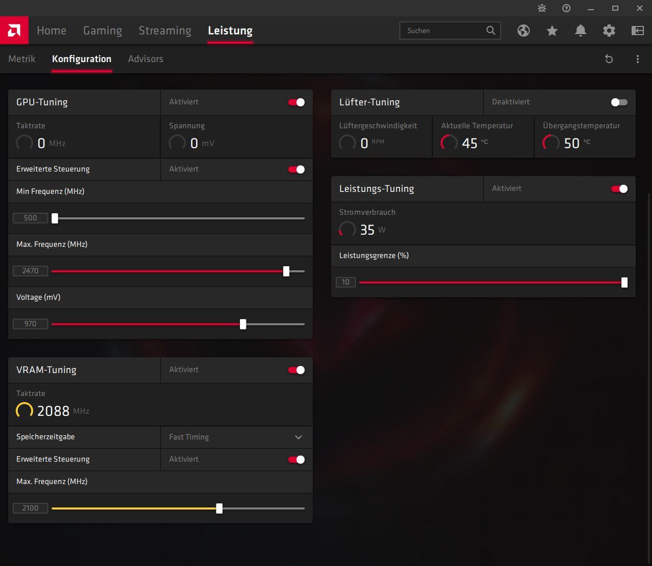

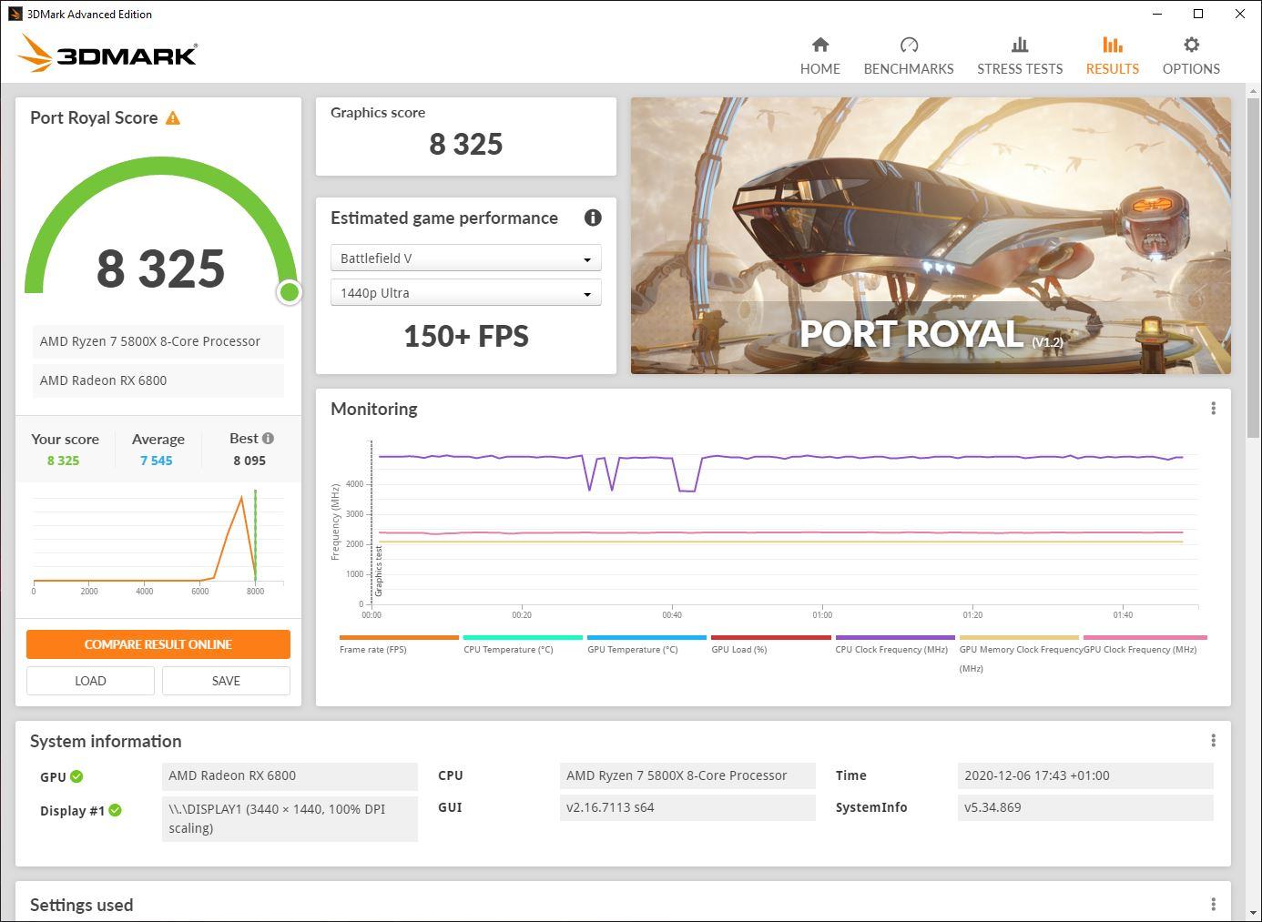

Meine ist mal wieder ne halbe Gurke. Immerhin schön leise und ohne Spulenrasseln.
Bin noch am Testen...
2480MHz Target laufen mit 1025mV nicht stabil durch Portroyal. Der ist ganz gut um die Karte zu stressen, Timespy, Superpos4k und Firestrike laufen auch mit 2550 Target da noch lange....
Wobei ich nicht an der Lüfterkurve gedreht habe - ich will es so unhörbar lassen.
