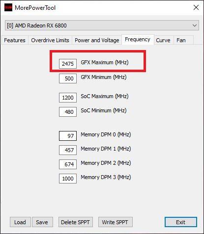

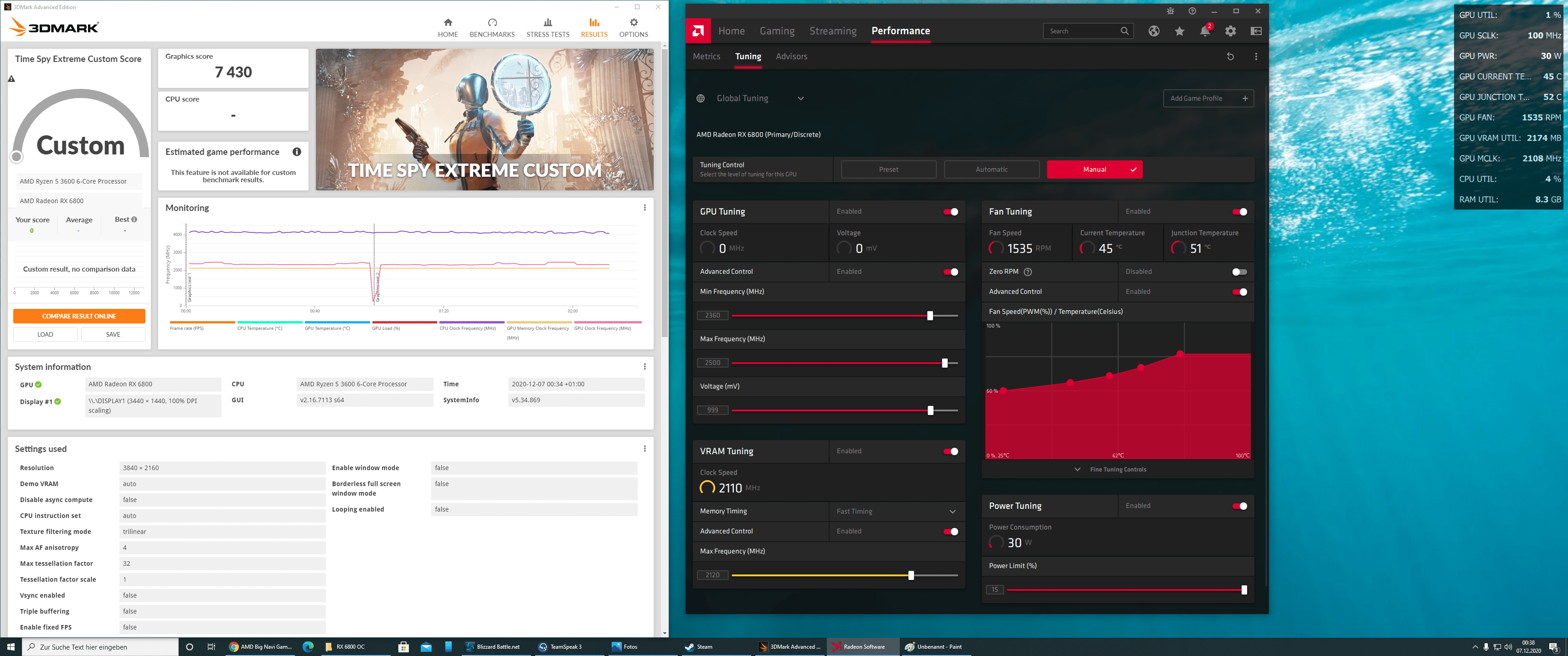

Also meine Nitro+ hat komplett eigene Einstellungen im BIOS, da stimmt im MPT kaum was überein mit der Referenz.
Muss da mit viel Zeit mal schauen ob ich einfach ein XT BIOS übernehmen kann oder jede Einstellung selber modifizieren muss. Ein kurzer Test mit selbst eingestellten 1075mV als Maximalspannung resultierte in 1028mV in 3D - nicht zielführend.
Kann auch gut sein daß meine Karte einfach bei 2475 am Ende ist.

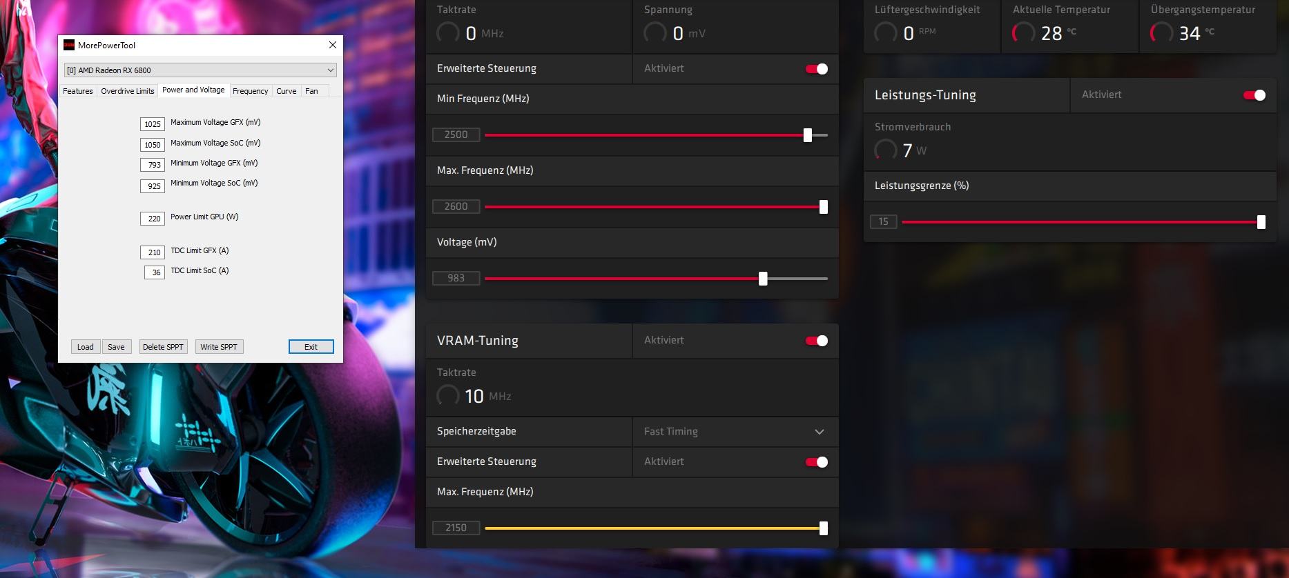

Habe dein Fehler ;) Deine Karte kann viiiiel mehr.!
Stelle im rot markierten Bereich mal 2600Mhz ein.
Habe CPU-Test weggemacht. Ist eh nicht valide der Score. Dauert doch sonst Ewigkeiten.
Mit der Karte bestimmt
Ah okay, ich lasse den CPU test immer mitlaufen um zu sehen ob bei niedrig last Probleme auftreten.
Das hab ich als allererstes probiert - die default 2577 der Referenz - Absturz bei 2500MHz Target bei 1025mV. :-(
Ja weil deine Ampere und Watt zu hoch sind.... nimm meine MPT Werte mit den TDC und Watt Werten, dazu die MHz wie besprochen auf 2600Mhz setzen.
Im Treiber dann wie ich einstellen, min 2500Mhz, Max 2600, +15PT und ca. 985mV.
Testen und hier melden😁👍🏻

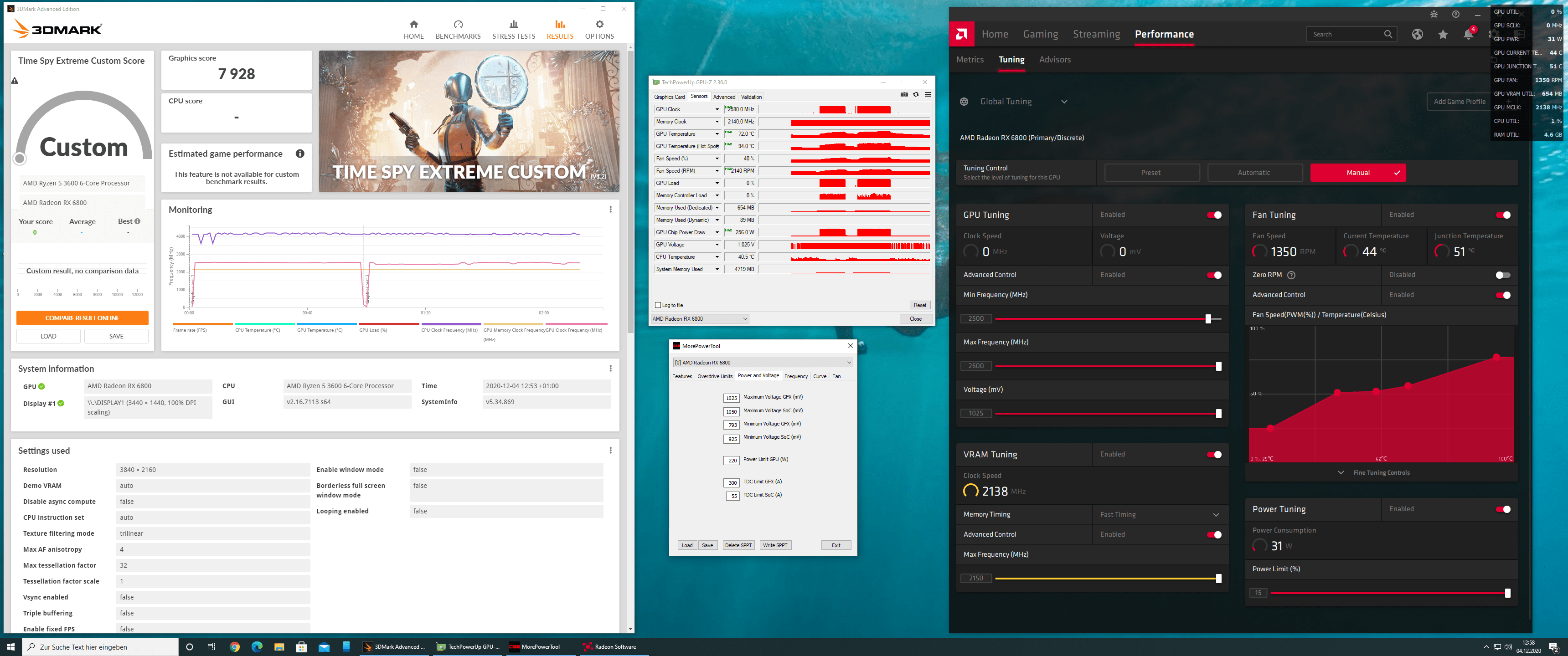

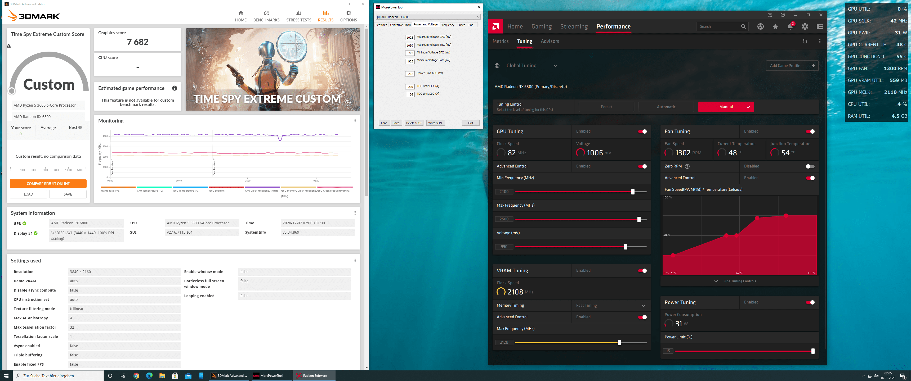

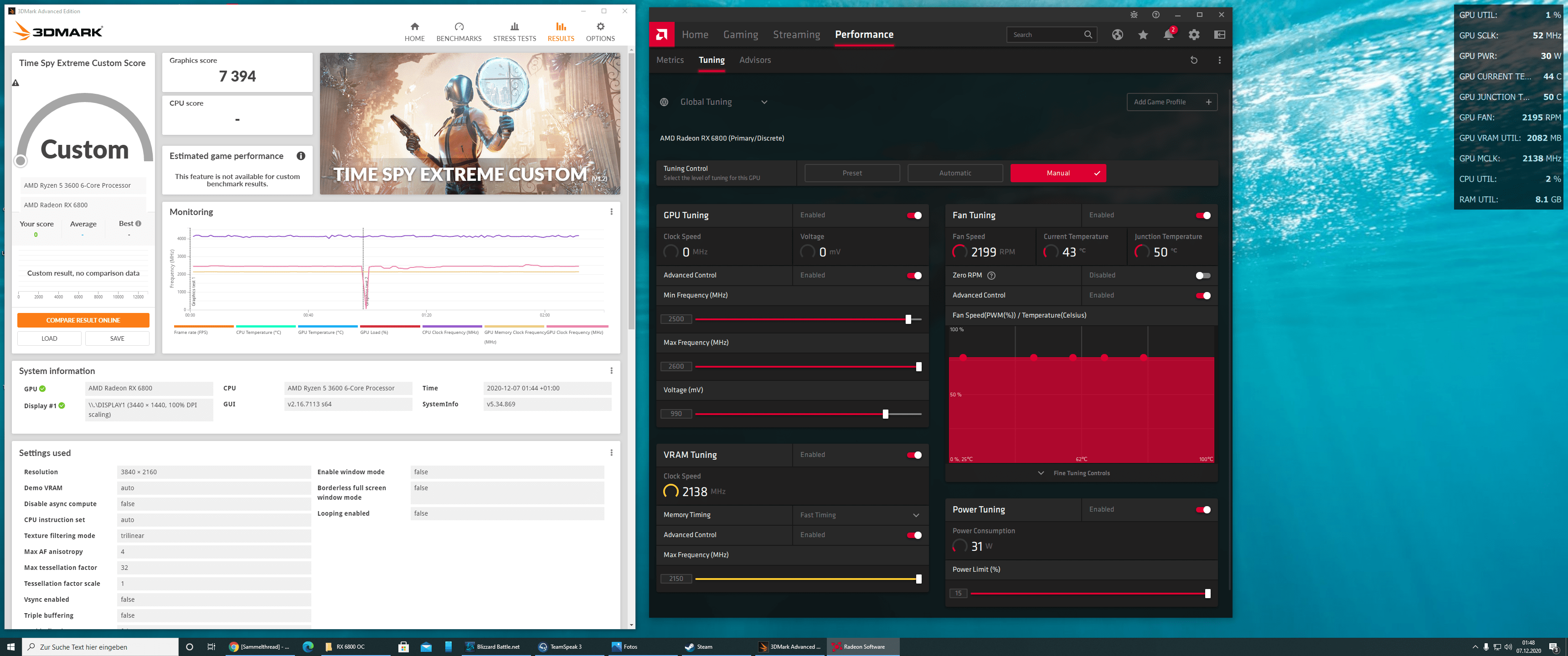

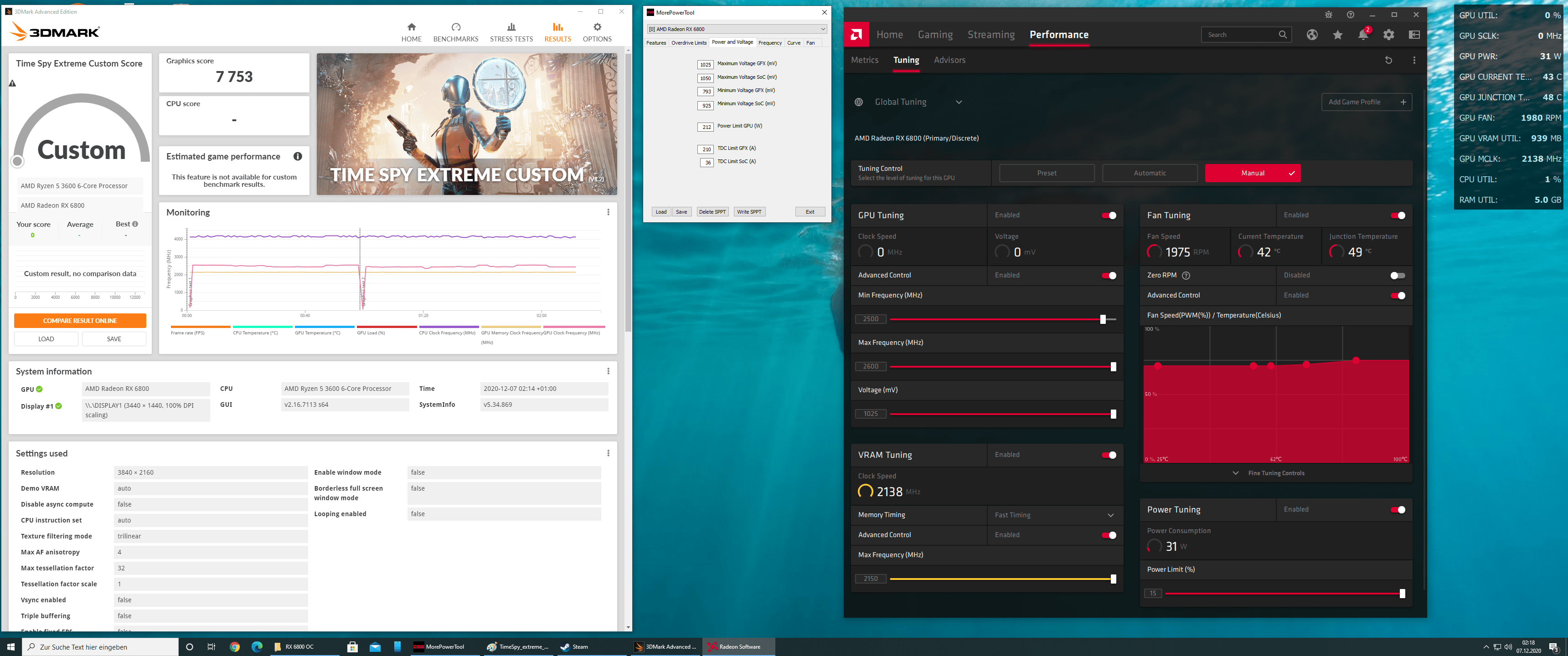

So, ich gebe mich den 8000 für meine Karte utopischen GPU-Punkten in TimeSpy Extreme geschlagen:
24/7-OC mit Standard-MPT-Settings:
Mit UV zusätzlich und etwas weniger Min-Frequenz (besser):
Max-OC mit UV (990 mV, schlechter):
24/7-OC mit 212 W MPT-Limit und UV (noch stabil):
Kann man so lassen.. Ist Luft nach oben... Temps und Verbrauch dürften noch im Rahmen liegen.
Max-OC mit 212 W MPT-Limit (ohne UV, nicht mehr stabil):
Fortschritt ist da, aber nicht mehr so krass.
So und nun, da klar ist, dass UV mit meiner Karte nicht geht bei Max-OC, noch ein altes 220 W MPT-Setting bei Max-OC:
Ist ein Setting nicht stabil, bekomme ich schwebende Farne im Aquarium bei TimeSpy... So, dann macht es für mich nun am meisten Sinn auf "24/7-OC mit 212 W MPT-Limit und UV" zu bleiben, für eine noch gute Stabilität und ich nehme sogar noch ein wenig Undervolting mit. Lüfter müssen dann auch nicht so brüllen... Immerhin 252 GPU-Punkte zwischen mit 212 W TDP MPT-Setting und ohne MPT-Tuning. Dann nur noch Lüftertuning und fertig.
Es hätte sich evtl. noch für einen Versuch gelohnt auf Max-OC mit 220 W und 100 % fan speed zu wechseln, wenn Undervolting ginge bei 2600 MHz. Dann wären evtl. die 8000 GPU-Punkte gefallen.
Mehr gibt die Karte mit Luft (und wahrscheinlich auch unter Wasser) nicht her. Schade.

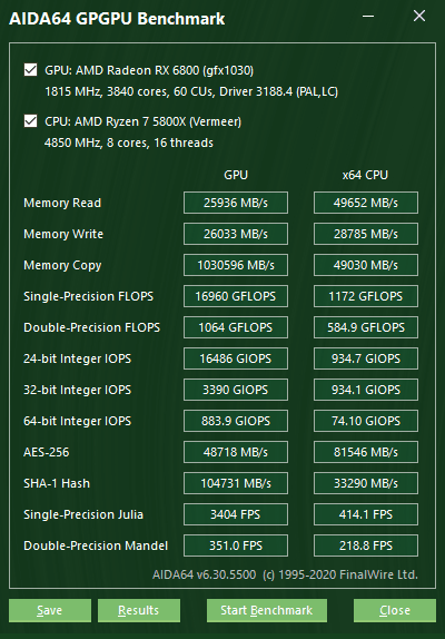

Kann einer bitte mal diesen GPU benchmark machen, um die Werte mal vergleichen zu können, dank!
Warum ist mein Memory Read Wert so schlecht, was könnte der Grund sein??
Edit:
Oder kann das sein, dass der gpu M. read Wert von der CPU also deren Ram read Wert beeinflusst wird zb. wegen Infinity cache?

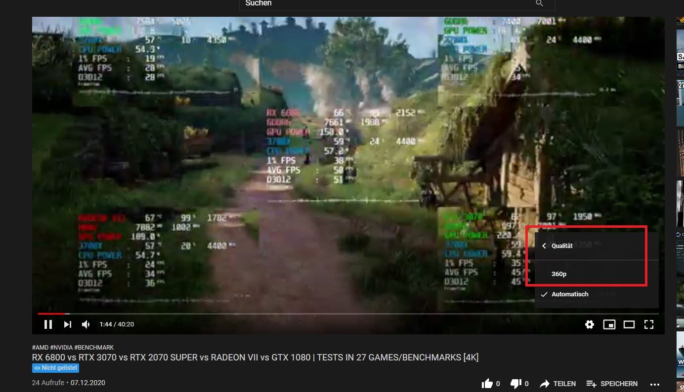

Interessanter Vergleich:
ERNSTHAFT? :d
ja!!!!!!!!!!
ist doch erst frisch hochgeladen und SD freigegeben. HD/4K braucht noch seine Zeit!
Erst dann wird veröffentlicht.
also meine 1080p videos sind instand nach hochladen in 1080p verfügbar... die zeiten mit "dauert" sind jahrelang schon vorbei

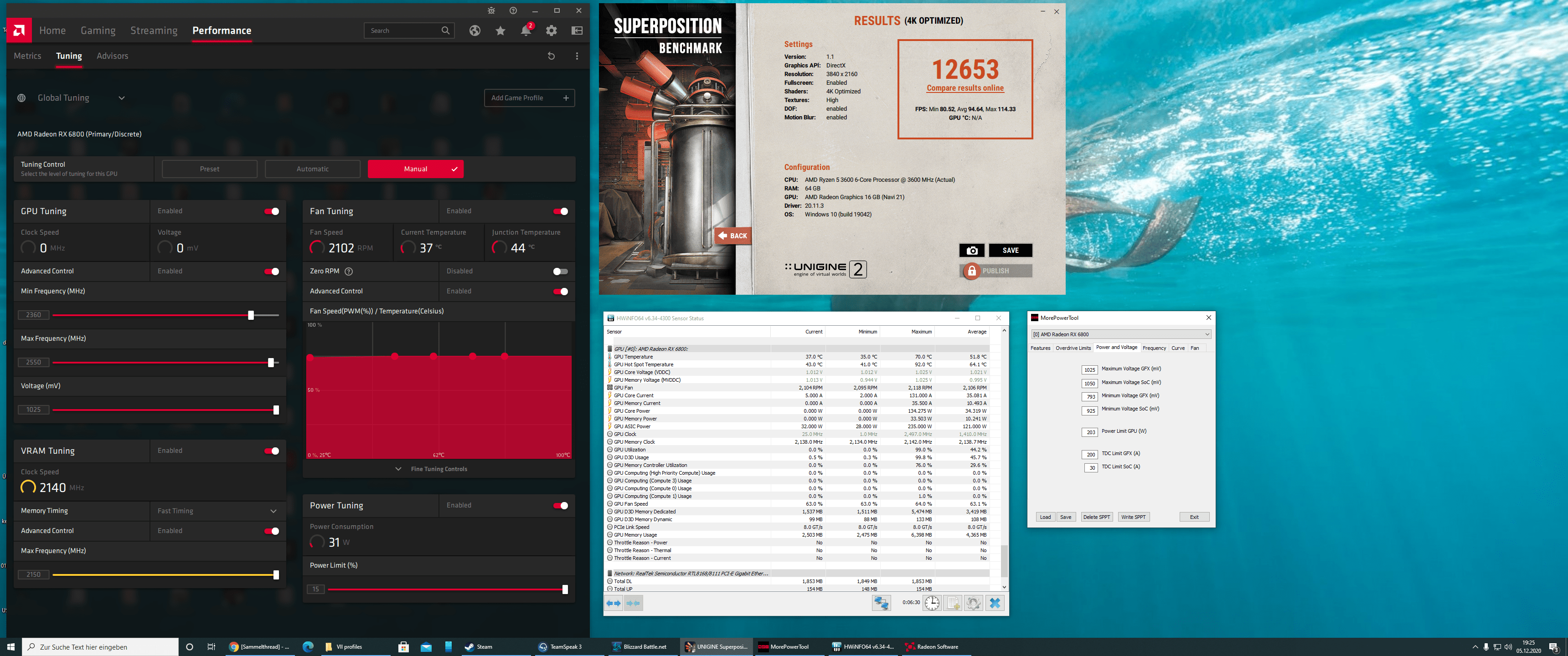

Hmm, interessant:

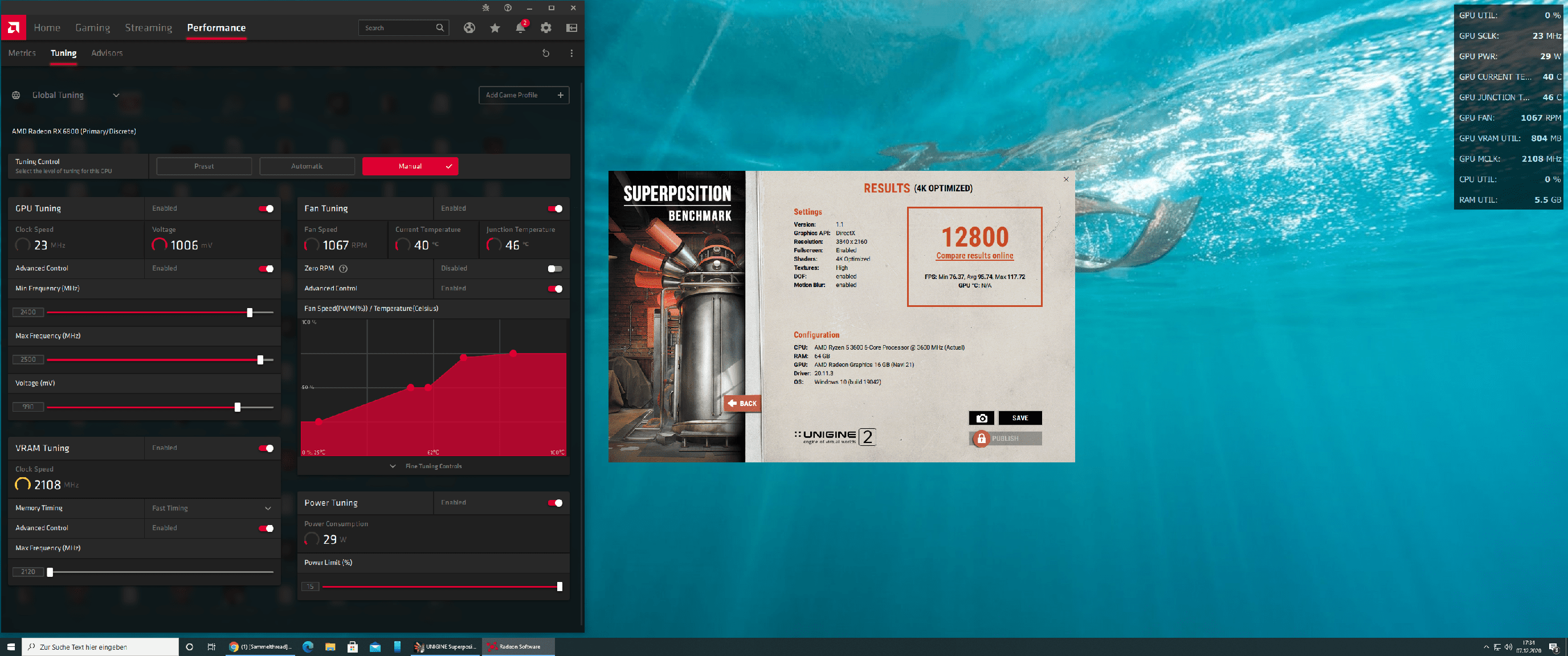

SuperPosition mit Max-OC, ohne MPT:
Jetzt kommt's SuperPosition mit 24/7-OC (niedrigere Werte) und 212 W TDP in MPT:
Übrigens: Wieso ist der VRAM-Takt jetzt minimal bei 2120 MHz (was ich halt bei 24/7-OC gesetzt hatte)?

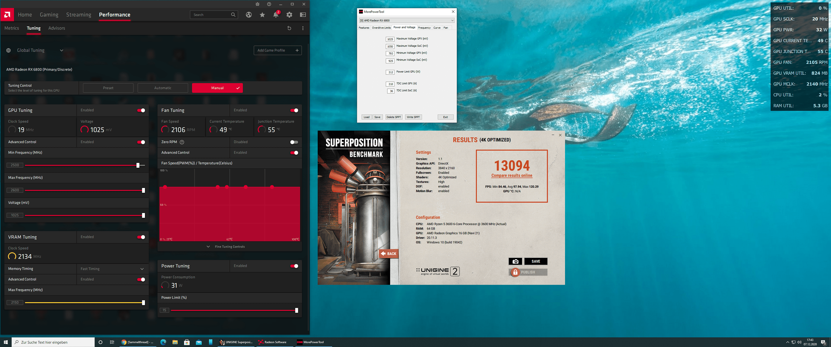

SuperPosition Mit Max-OC und 212 W MPT:
Die 8 Watt machen einen Unterschied, wenn auch dieser nicht allzu deutlich ist, mMn. Ich werde MPT 212 W und 24/7- OC behalten. Wie gesagt 220 W ist evtl 2 / 3 W von der Abschaltgrenze entfernt und ich mag meine (Langzeit-)Settings mit Puffer.

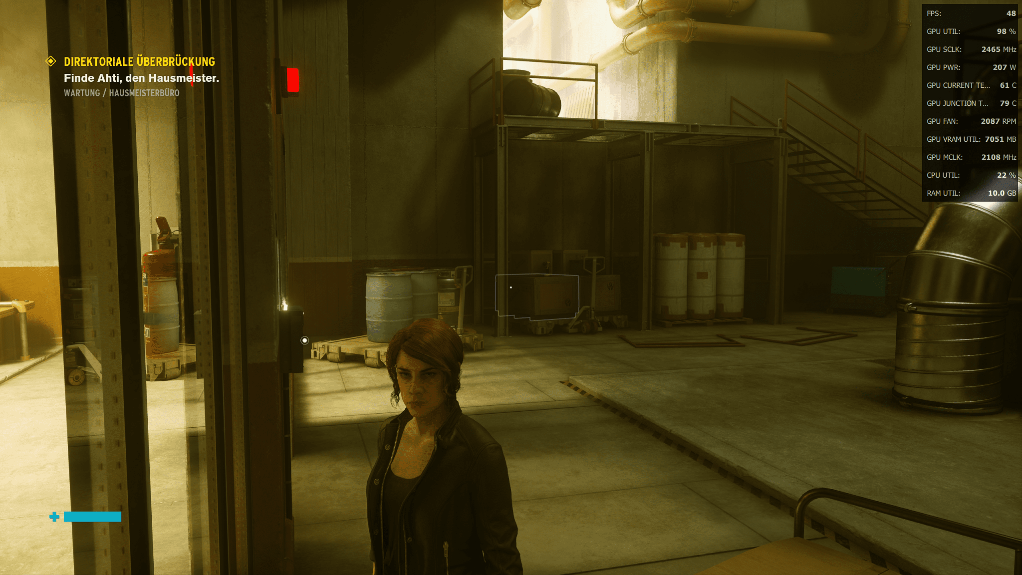

Bei mir schmiert jetzt auch Control mit Raytracing ab. Das lief schon mal ein paar Minuten letzte Woche. Habt ihr Control mit RT spielbar hinbekommen? Mit welchen Settings?
Ist nur VR dazu gekommen.
Control ist sehr fordernd. Volle Auslastung. Was für OC-Settings hast du denn? Evtl. sind diese bei Control schon wieder instabil. Habe glaube ich nur mit 20.11.2 probiert... Kann aber dazu noch nichts genaues sagen.
Werde ich mal testen.
Achso: 2560 * 1440, höchste Settings, RT medium; Treiber 20.11.3; 24/7-OC: 2400 - 2500 MHz, 2120 MHz VRAM + FastTimings, PowerTarget + 15 %; 1025 mV; 212 W TDP (MPT)
auch wenn 28.2GB groß ist?
ich habe schon Livestreams gehabt von 40gb+ die nach dem beenden sofort in 1080P/60fps verfügbar waren. Die Zeiten sind um.

Ich habe control und die von mir geposteten Settings laufen auch da tadellos.
