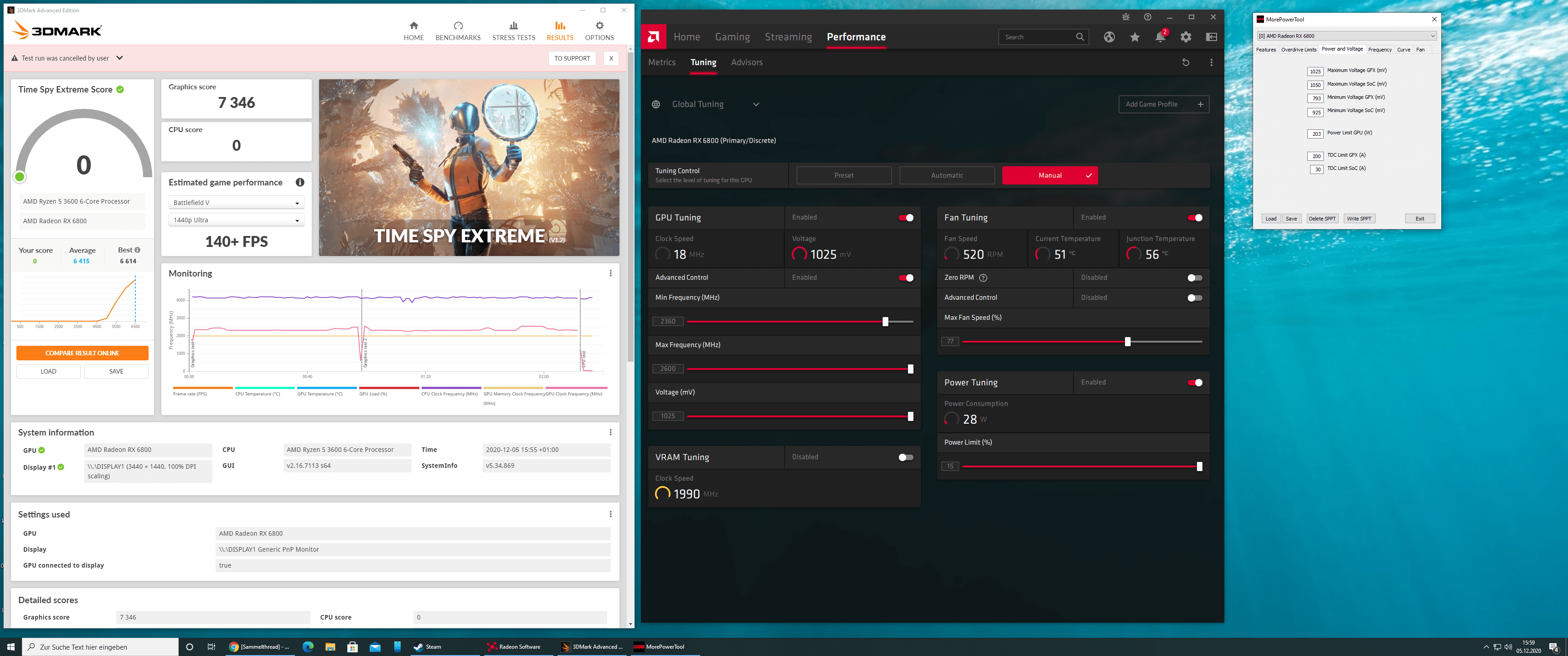

Mist. Nun bei 2550 MHz direkt Grafik-Glitches. Männo. Tritt der Bug einmal auf, wird's bis zum nächsten Restart nicht besser. Auch zurücksetzen des Treibers (im Treiber) macht's nicht besser...
Edit: mache ich 3DMark zu und wieder auf und 2360 - 2550 MHz (ich gehe also mit Min-Frequenz runter...), ist alles wieder ok. Vllt. war ja meine Min-Frequenz nicht TimeSpy Extreme stable?
Übrigens TimeSpy Extreme ist deshalb gut, da ich das Issue direkt sehe (sobald es geladen hat in der ersten Sekunde). Die 3DMark-Suite kostete vor ein paar Tagen übrigens 3 €... Jetzt leider 25 €. Ist schon echt gemein, denn vor dem 3 € Angebot kostete 3DMark 12 €... Muss man erstmal verstehen...
Muss etwas mehr testen. Werde auf 2360 - 2600 gehen jetzt. Wenn das nicht klappt auf 2380 - 2600...

Siehe da:
Wieder alles gut mit etwas weniger Min-Frequenz. Also: ist OC nicht stable, runter mit Min-Frequenz... Vermutung: die GPU wird sich so die maximal stabile Frequenz überhalb Min-Frequenz und unterhalb Max-Frequenz genehmigen dann...
Edit: Also, scheint so, dass MPT hier nicht unbedingt die Fehlerquelle war. Werde aber denke ich mal bis zum nächsten Treiber ohne MPT bleiben. Manchmal wünsche ich mir den 579 MHz-Bug zurück... War irgendwas nicht stabil, kam es nicht zu Bildfehlern (mMn schlimmer), sondern zu Drops auf 579 MHz...

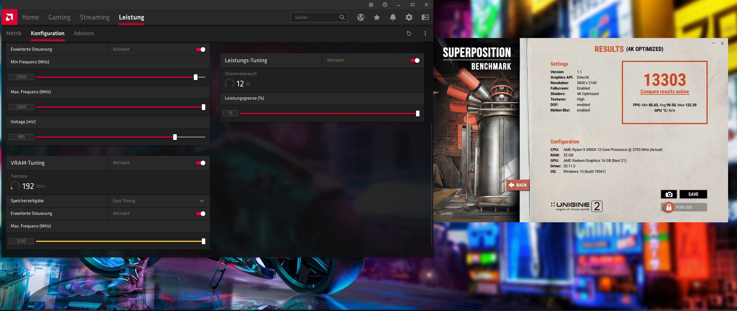

@Holzmann Du kannst sicher höher, indem du die Min-Frequenz erhöhst. Übrigens keine Artefakte. War aber geschockt, dass es mit einem "roten Screen" beginnt... Normal? Wollte schon panisch neustarten ^^. Oder Lüfter erhöhen, evtl? Aber da dürfte nicht so ein Unterschied sein zwischen den RPMs bei uns... Auch mag er evtl. die Voltage nicht... Werde mit 999 mV auch mal testen.
Btw. kann man mit weniger Szenen testen? Dauert etwas lange das Ganze. Die Bildfehler waren bei TimeSpy Extreme direkt da halt. Hier wie gesagt erstmal keine.
Jetzt leicht schlechter, aber bessere Min-FPS. Ich denke die Karte hat jetzt dann schon keinen Strom mehr (MPT-Default)...:
Mit 999 mV wieder etwas schlechter. Kommt also stark auf die Anwendung drauf an, ob undervolting die Scores erhöht. Daher immer UV ausprobieren, wenn nach einem bestimmten Rekord gestrebt wird...:
Interessant mit 2150 MHz sogar 19 Punkte weniger... Messtoleranz?:
Werde mit 2100 MHz zuerst und dann FastTimings versuchen.

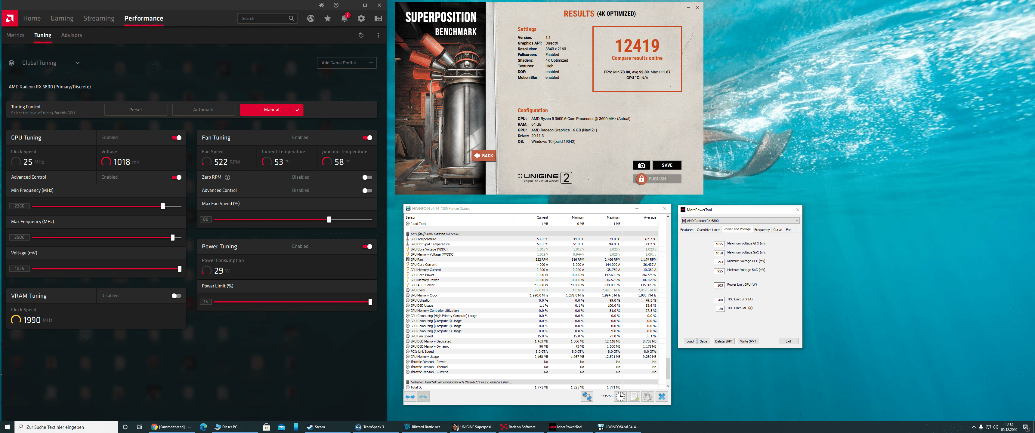

2100 MHz Memory, besser:
Ob Sam und Rage noch eine Rolle spielt?
Klar, wie meistens wahrscheinlich. Nur "will" ich mir für einen FPS mehr kein sündhaft teueres Upgrade leisten. Noch habe ich ja noch ein paar Optionen:
Kein Fortschritt, trotzdem interessant:
Langsam habe ich das Gefühl, dass SuperPosition im Score von Haus aus etwas schwankt...

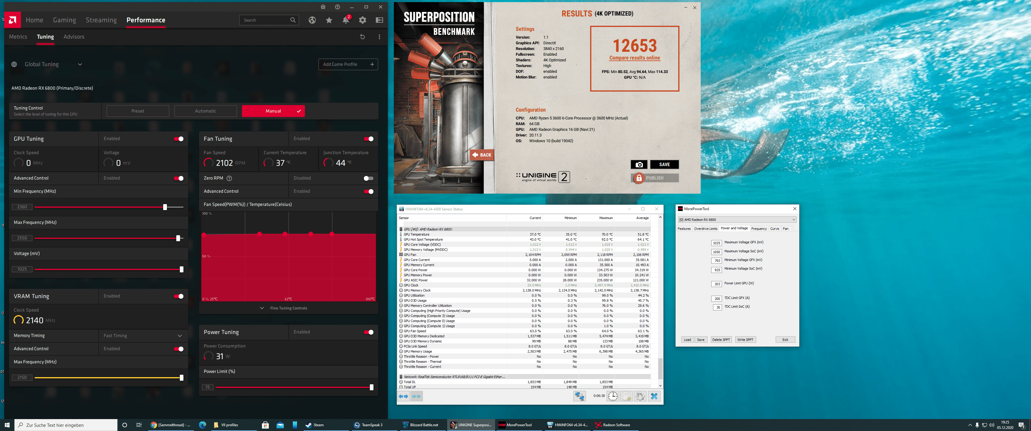

Du hast Zero-Fan an... Das ist der Unterschied... Zudem untenrum wird es der VRM zu warm und Karte drosselt dann. Daher alles auf 77+ %
OK ich mach noch mal ein run mit genau deinen Einstellungen ...
Der Benchmaster meldet sich eindrucksvoll zurück mit neuem Score
Ich schätze mal aus dem Bauch heraus, dass mit den Settings und MPT bei 215 W ungefähr 600 - 800 Punkte mehr drin sind.
