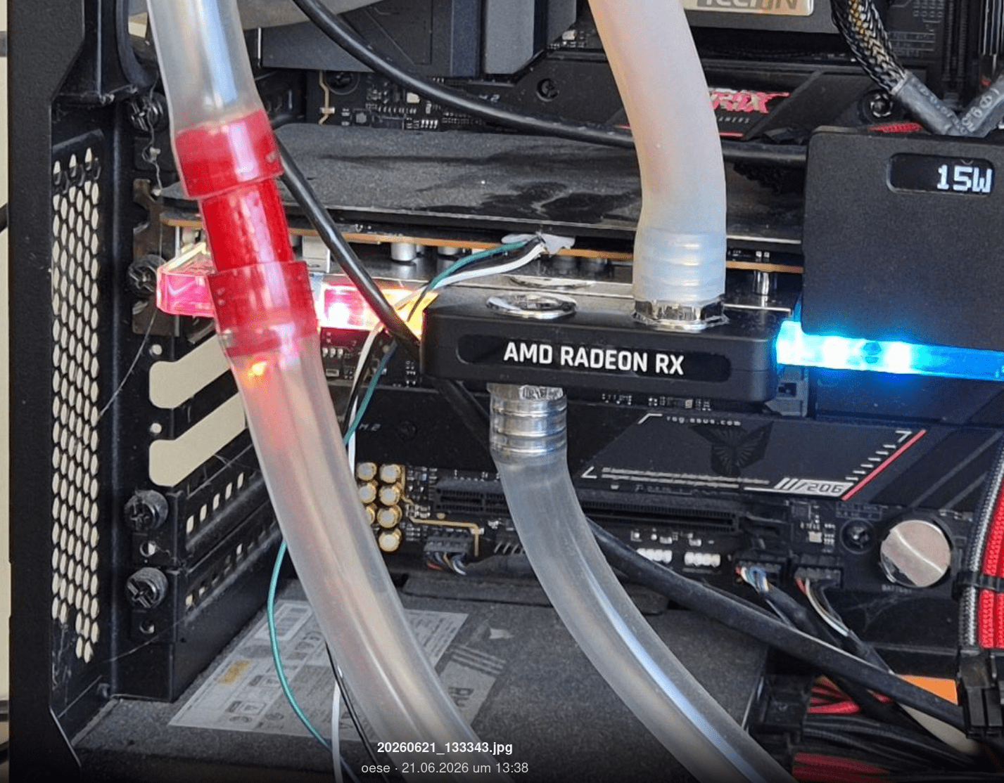

Schalt mal das RGB des Blocks ab. Bringt locker 0,05 Grad. 😅

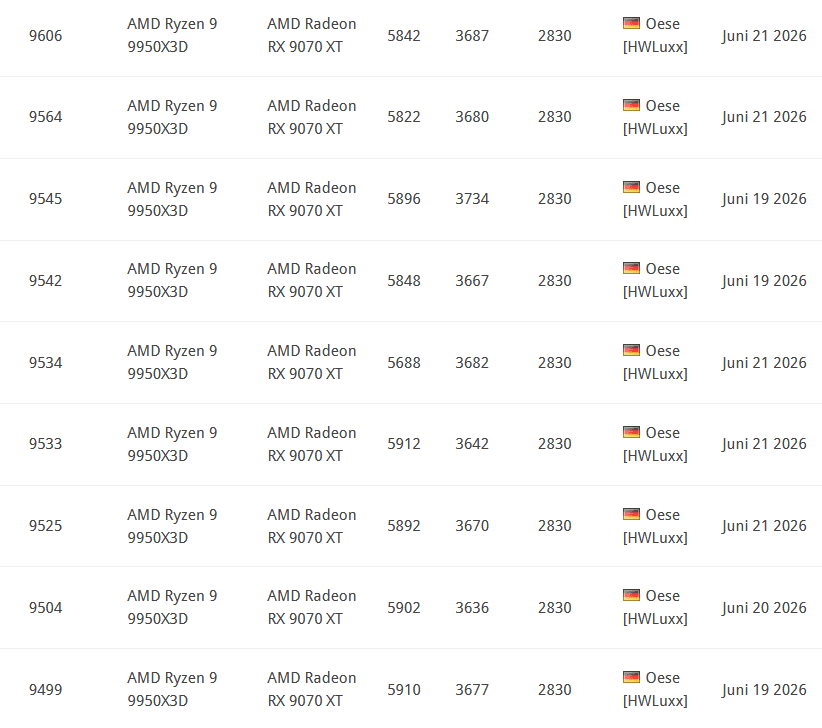

Oese exposed 🤣
Da geht nix mehr. Thermisches Limit bei Hotspot 110°C. Trotz Wasser 20°C.
Brute Force bei +165mV und absolut 1,3 V vGPU definitiv am Ende, trotz LM aufm Die.
Hier dreistufiges Kühlmonster^^
Puh zuhause Wiederinbetriebnahme mit Hindernissen. Irgendwas ist noch verstopft, vermutlich Dreck im Kühler.
Und natürlich hatte sich urplötzlich und unbemerkt noch ein Wassertropfen auf dem GPU-PCB niedergelassen, der dann erst zu Deaktivierung und nativem Displaytreiber und nach einigem Fummeln in schwarzem Bildschirm sowie 0W auf dem Wireview äußerte und später nach Bios-Resetversuchen als wegspringender Britzeltropfen (er hatte es sich am VDDCI-Spawa gemütlich gemacht) in Nähe des PCIe-Slots bemerkbar machte.
Ist ja immer sehr dankbar die Fehlersuche mit Wakü in so einem Fall :)
Ich sah etwas angegrüntes unter der Backplate, also Backplate ab und da saß er.
Serviette und WD40 konnten den Totalschaden abwenden. Postet wieder mit Bild. Jetzt gönnt sich das Sys etwas Ruhe und dann muss mal wieder saniert werden.
Ich glaube Dreck im Kühler hat auch zu dem Temps am Ende geführt. Das war eigentlich nicht so viel mehr Leistung, bischen über 700 W. Abgelöster Biofilm oder so. Aber dafür war die Zeit jetzt zu kurz. Ich brauch mal nen Filter, den ich vorschalten kann.
Wenn man bedenkt wie lange die Wakü im Grundsatz schon hält. Bestimmt 15 Jahre haben Pumpe und Behälter schon auf dem Buckel!
So, endlich wieder Durchfluss. 60 L/min. bei 60 %, 120 L/min. bei 100 %. Wie früher! Und ich dachte es wären die restriktiveren Kühler. Es war Dreck.
Biofilm. Lässt sich ja kaum vermeiden. Ich brauche nen Sieb.

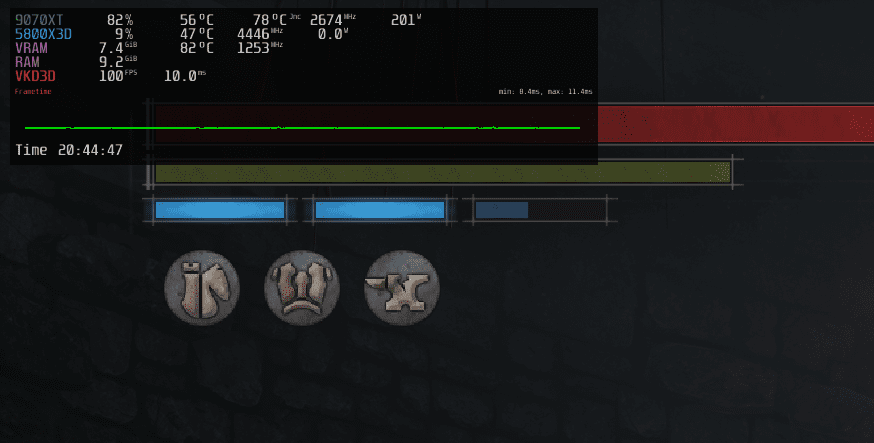

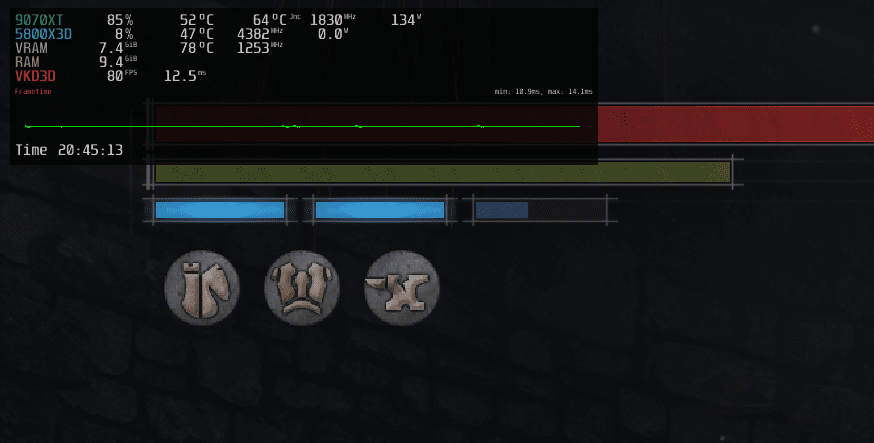

Hier mal meine Werte. Das ist schon recht krass sobald ich 20 FPS niedriger cappe.
134 Watt bei 80 FPS.
Bei 100 FPS hab ich aber, trotz CPU Limit, immer noch 2600Mhz bei 200 Watt.#

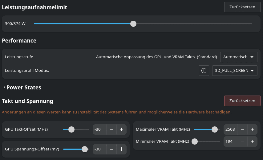

Grafikkarte lauft mit 300 Watt Power Limit und -30mV
Maximaler Takt ist mit -30Mhz eingestellt. Weiß gar nicht mehr warum.
Ach man, in Linux geht einfach wesentlich mehr mit AMD Karten.
Eigentlich nicht. Der Treiber hat an sich z.B. gar keine Einstellungen. Du musst also z.B. LACT installieren (letzter Screen) für Undervolting und so.
Fürs Overlay eben Mangohud. Das ersetzt MSI Afterburner.
Aber dafür kann Afterburner selbst quasi auch das was LACT und Mangohud zusammen können.
Aber krass, hab jetzt mal ne Zeit lang Lies of P mit den 80 FPS gespielt, das geht sogar auch noch klar.
Und der Rechner bleibt leiser+kühler.

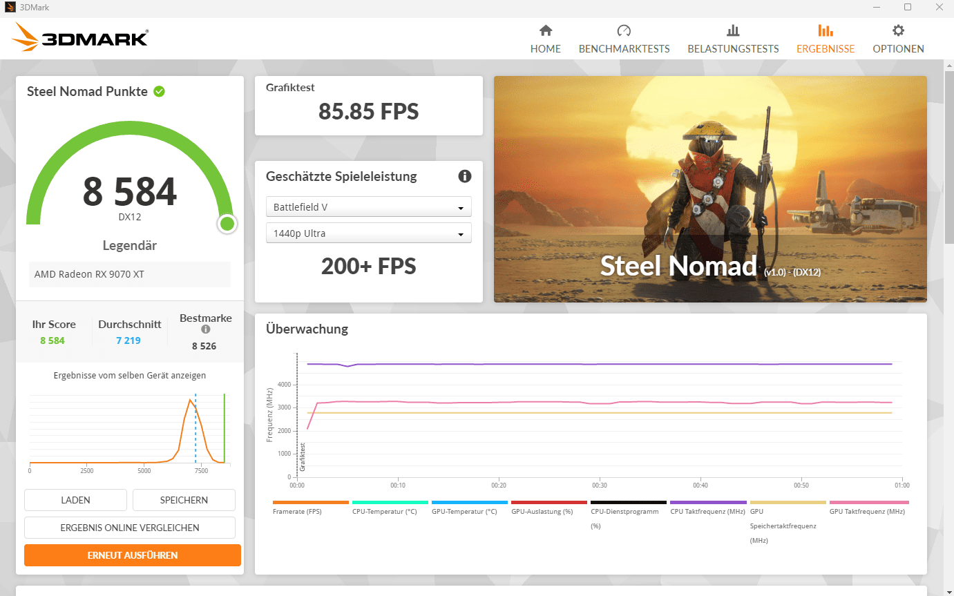

Jetzt mache mal 9000er Club^^
Ich bräuchte nen neues Netzteil wenn ich da weiter machen möchte, aber das ist dann dort wo ich den PC meistens benutze ineffizienter.
Die machen das schon...
Klar können die auch kurz viel mehr, da wird der Rippel halt nicht gerade besser^^
9000er Club ist glaube ich noch ein zu großer Sprung xD. Aber im Winter wirds aufjedenfall interessant.
Hab inzwischen auch eine zweite D5 eingebaut. Vlt hat das meinen Score verbessert.
