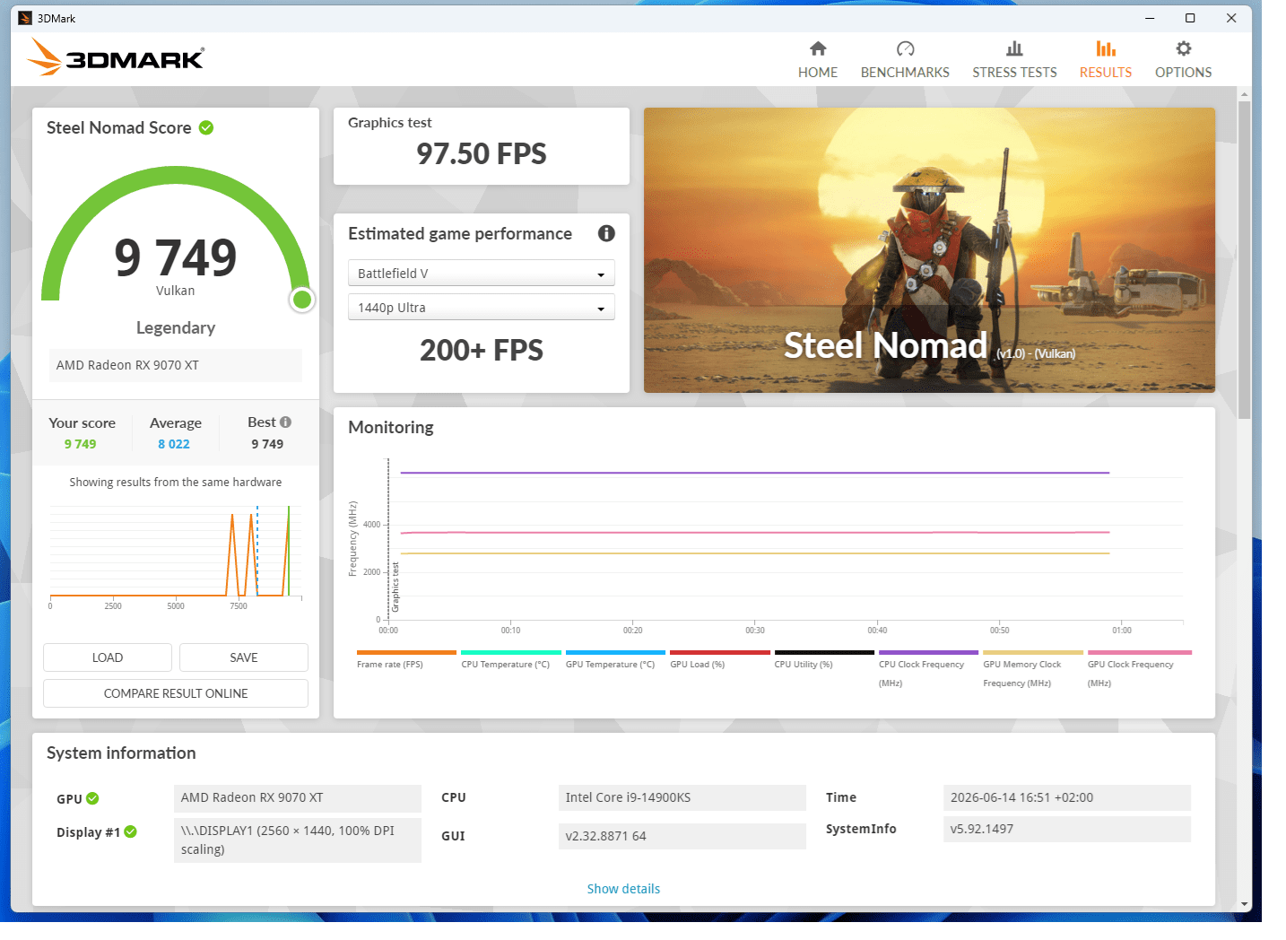

Ich glaub meine Karte hat aufgegeben. 3dmark effizienz ist einfach scheiße. System zieht 700w, gpu um die 600. Dann passiert eine von zwei sachen. Entweder ich krieg meine 3.4-3.5ghz, aber nur ≈8000-8100 score oder ich bin direkt bei 3.2ghz hardstuck. EVC macht keinen unterschied, ich weiß echt nichtmehr weiter. Adrenalift SoftMin ändert auch nichts
Nach jedem Lauf soft min neu setzen.
Input bei beiden Controllern gleichmäßig setzen.
Hatte ich auch zwischendurch, wenn Takt-Offset, Softmin und Softmax irgendwie nicht richtig zusammenpassen.
Am besten läuft es mit Softmax etwas unter der Offset-Taktgrenze und Softmin ca. 50 Mhz dadrunter. Dann passieren plötzlich Wunder und man sieht die FPS!
Und der Ram darf nicht in die Fehlerkorrektur kommen, natürlich!

Hab’s eben probiert, hat zu einem gewissen Grad funktioniert. 800w system, 3.55ghz und waren 8400 punkte SNV. Ich weiß echt nicht weiter. EVC ändert nix
Ich glaube, Du brauchst ein ordentliches Benchwindows, TinyX oder eines der anderen hier diskutierten abgespeckten Versionen. Da sollte nur das nötigste geladen werden und im Hintergrund laufen. Radeon Slimmer nutzen um da nicht nötige Prozesse abzuschalten. Außerdem Vsync ausstellen.
8400 Punkte habe ich bei 3200 mhz Durchschnitt auf dem Core.
Außerdem gucken, ob Dein Ram nicht throttled. Wie lässt Du den laufen?
Hab ich, beides 23h2 und 21h2, runter auf 40 processes. Da läuft echt nix im hintergrund. vram war bis 2924 stabil ohne regression, ich hab den grad für die Tests auf 2880 gehabt.

So hab ich’s eigentlich dann gemacht. Offset halt mit EVC. Auch static voltage macht keinen Unterschied. Der strom ist ja da, temperatur geht auch hoch. Es fehlt einfach generell meine Effizienz. Aber auch nur in 3dmark, der rest ist eigentlich gut (GPUPI etc.). 3dmark ist standalone version. Treiber von 26.3.1/6.1 alles versucht
mhm irgendwo muss da noch eine Handbremse versteckt sein. Texturfilterung performance? Wobei das habe ich jetzt schon 100 Jahre nicht mehr angerührt..
Treiber einstellungen sollten alle passen. Ich verstehs echt nicht. In 3d benches komm ich mit wasserblock bei 24c Wasser nicht auf meine Luft scores mit teilweise 200w mehr. Hab auch schon 3 mal remounted, also kann’s auch kein bad mount sein. Temperaturen passen ja, nur leistung nicht. In spielen passt die leistung auch übertaktet, nur 3dmark spinnt
Zieh mal den mV Slider weiter ins Minus.
Ich hab zwar ein, glaub s aber nicht, dass ein Benchwindows sooviele Punkte bringt. Da ist was ganz naderes im Busch, wenns mit EVC nicht mehr als 8400 punkte mit 800W gibt.
Ist es möglich, dass der Chip nichts taugt? Was macht die Karte stock?

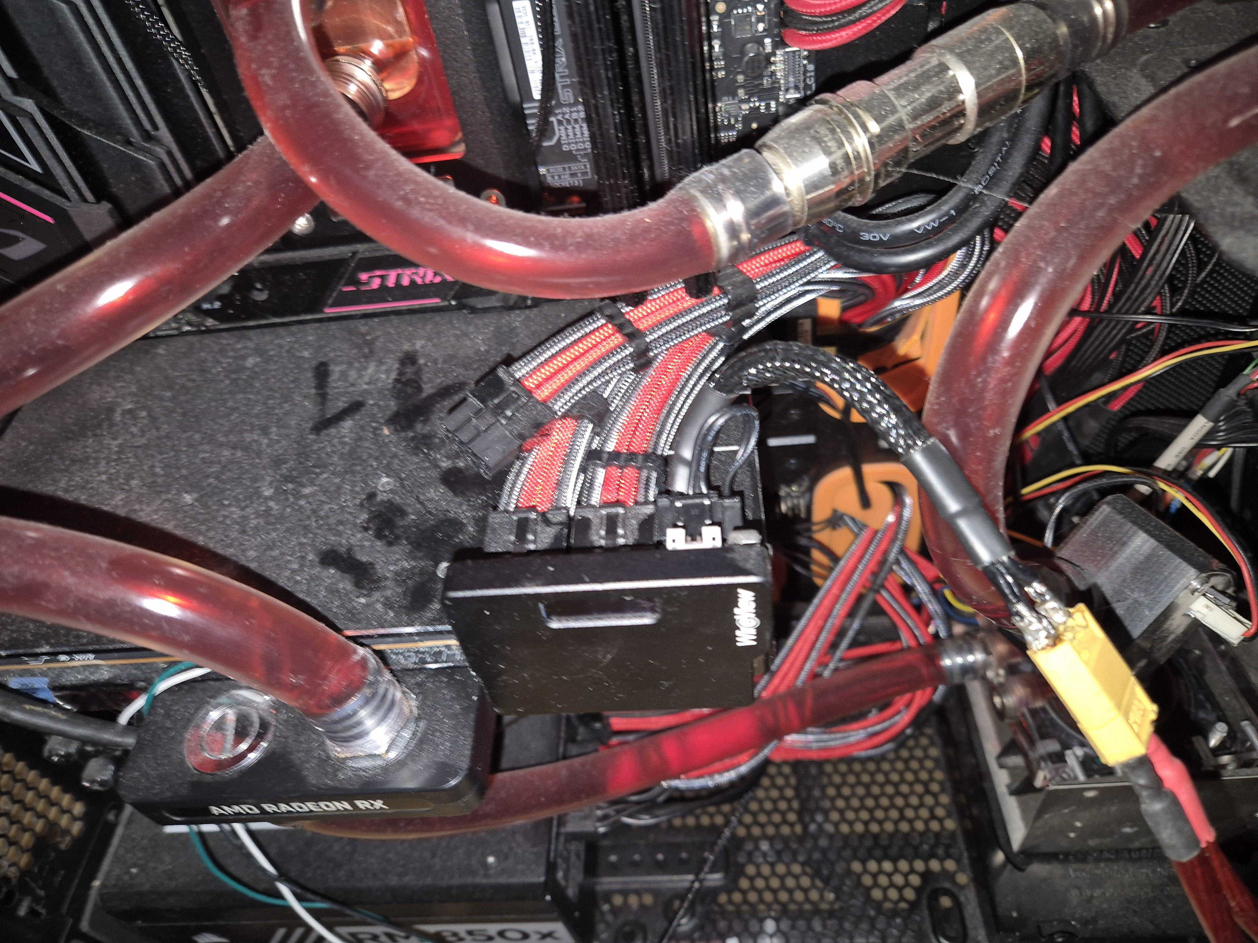

Hab jetzt ein altes Corsair 750W mit single Rail mit 2x PCIe zusätzlich parallel zu einmal PCIe vom System-NT an der Karte. Das funktioniert gut. Man kann normal starten und das zweite NT dann dazuschalten.
Aber die Wassertemperatur ist im Gegensatz zur letzten Woche schon ein paar Grad höher, das scheint sich auszuwirken.
Ich glaube ich werde die nächsten Wochen tatsächlich mal nen Versuch mit nem Laborchiller unternehmen :)
Wakü muss eh mal neu bzw. gereinigt werden :)
Irgendwo jenseits der 600 W ist ja dann auch die Spezifikation der PWM erreicht. Bei 10 Phasen a 50 A und 1,25 V wären schon 625 W auf dem Core bei ca. doppeltem Strom. Über 800 W sind für eine Prime also schon ziemlich viel.
Wie ist die GPU-Stromlastverteilung deiner DoppelNT Setup im Idle,Teillast und VolllastBereich?
Das habe ich noch nicht genau gemessen. Muss ich mal was ans Zusatz-NT hängen.
Edit: Scheint dass fast der Ganze Strom über die PCIe-Stecker vom zusätzlichen Server-NT kommt, das dann bei über 400 W abschaltet.

Aber das Problem ist mit nem alten Single-Rail NT als Zusatz-NT auch behoben. Das funktioniert perfekt.
DX12 läuft auch wieder durch :)
