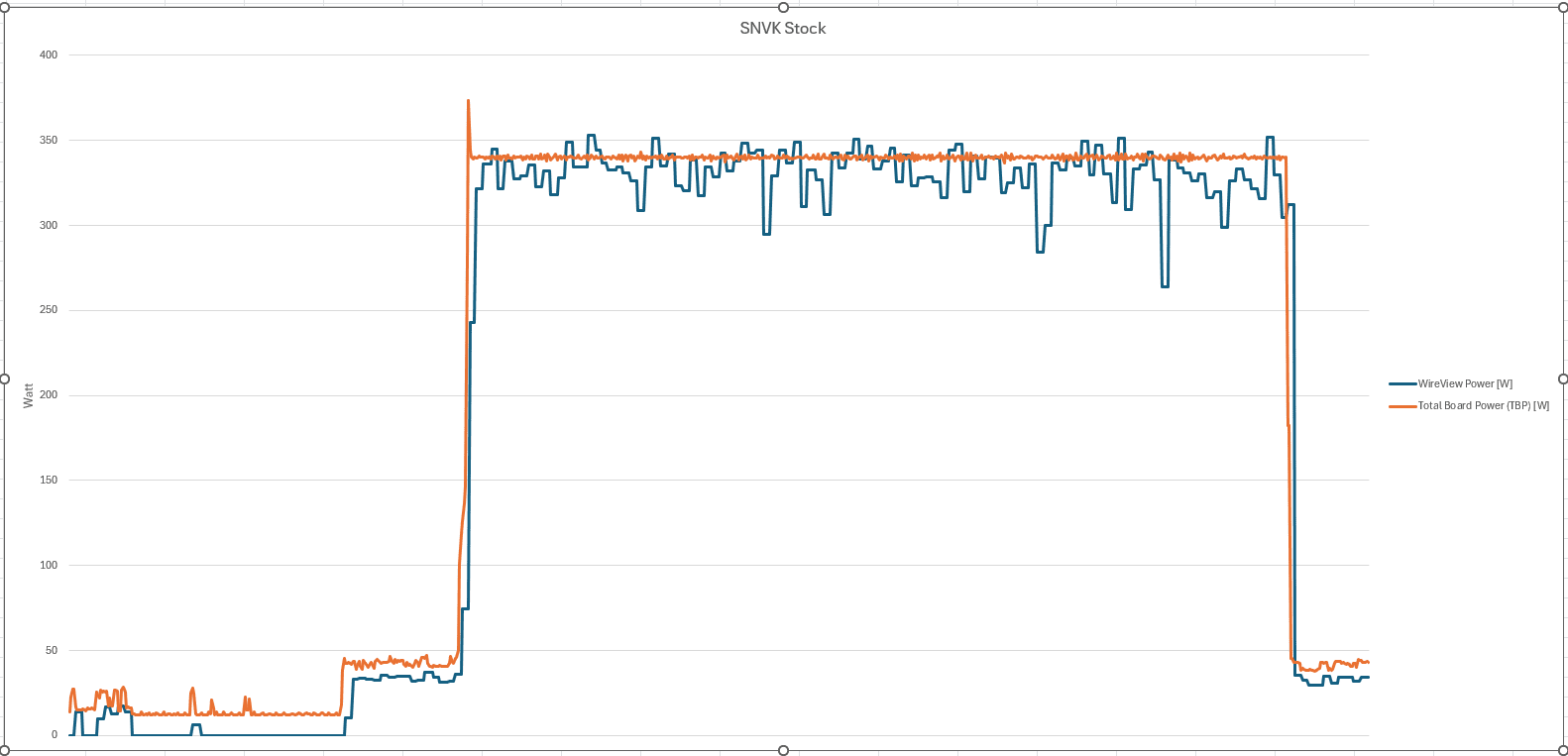

Daily stockAtlas stockDaily 250/2830/-100/10/FTAtlas 250/2830/-100/10/FT
SN DX7659774083218432
SNVK7757782684718536
Da ist meine ja voll die Tröte ^^.
Du hast Hynix ich Samsung.
Irgendwas is ja immer. Sollte aber zumindest stock keinen Unterschied machen, oder?
Hab hier noch ein taufrisches, nicht weiter optimiertes X-Lite, das ich beim Benchen ignoriert habe. Liegt gleichauf mit dem ausgeleierten, aber immer blankgeschrubbten AtlasOS.
Atlas stockAtlas 250/2830/-100/10/FTX-Lite stockX-Lite 250/2830/-100/10/FT
SN DX7740843277358402
SN VK7826853678318535

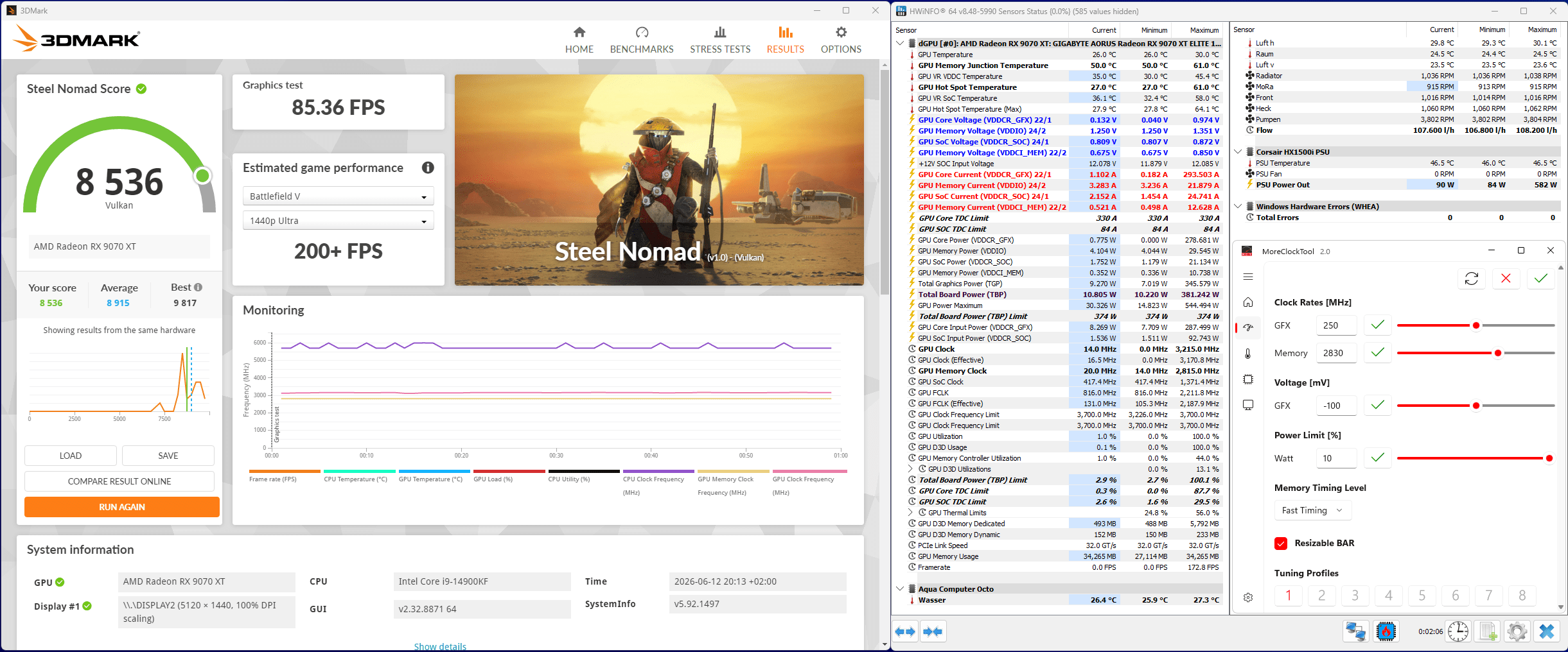

Ich fass, sobald ich im Windows bin, zuerst mal MCT an und dort den VRAM Takt, damit, wenns nen Blackscreen gibt, ich nicht woanders Zeit verschwendet hab. So hatte ich das auch zweimal mit Adrenalift getan - und hatte da auch zweimal den Blackscreen. CRU/Restart64 hilft mir da ja nichts mehr...?
Ich hatte bei SW meinem Topscore, den ich vor ein paar Tage und ein paar Punkte erhöht hab, mal den VRAM auf 2890 hoch bekommen, aber das war der Once-in-a-Liftime dieser Karte. Aber das war da auch n anderer Treiber - das mag nen Einfluss haben.
Wollte eigentlich eine Bench-Pause machen. Aber das kann echt zur Sucht werden. 😆
Aber jetzt ist erst mal 🇩🇪⚽🇩🇪. Die Hardware bleibt kalt, mindestens bis nächstes Wochenende.
wie viel watt sie sie gezogen ?
Etwa 830 max über PCIE. Ich habe den Morgen damit verbracht, einen Weg zu finden, mit neuem Highscore unter 850 W zu bleiben. (Die hab ich mir als vorläufige Obergrenze für die mittelklassige Spannungsversorgung der Gigaybyte Gaming OC vorgenommen.) Ist für heute gelungen.
Wie weit ist das Stabil ?
Genau einen SNV-Lauf lang.
Wie viel Punkte sind realistisch das es Stabil und sicher ist für ein alltags Setup.
Gute Frage. Hier etwa 1.200-1.300 weniger, schätze ich.

VRAM-Takte unter Bench-Bedingungen getestet. Seitdem bleibe ich konsequent knapp unter dem performanten Maximum.
Bei mir ists aktuell so: in 4 von 5 Ansätzen komme ich zumindest über 2.815 MHz und in einem endet es ab 2.775 MHz. Bei gleichen Spannungen aber auch geänderten Werten, daher hab ich bislang kein Gefühl entwickeln können.
Sobald ich bei mir über 2800 stelle ist sofort das Bild schwarz, das war auch mal anders.

Wie hoch kommt deiner? Bei mir ist aktuell mit 26.6.1 ab 2.830 spätestens Schluss.
Meiner auch, 2830FT laufen, aber ich geh immer auf 2820FT runter, einfach ein kleines Sicherheitspolster um den Ram auszuschließen. Gerade jetzt wichtig für mich, weil ich momentan Probleme habe den Chip über 3700MHz auszuloten. Dort könnte ich dann später noch mal ansetzen.
