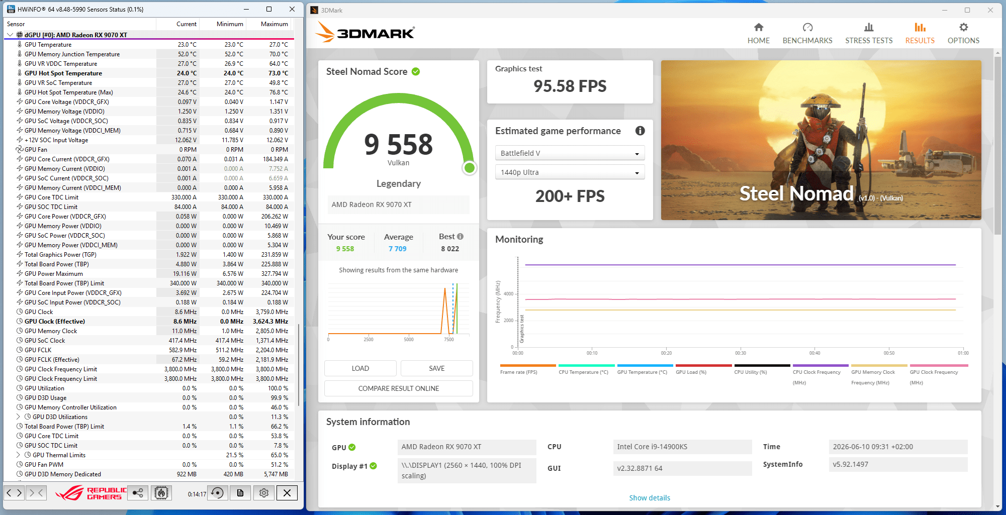

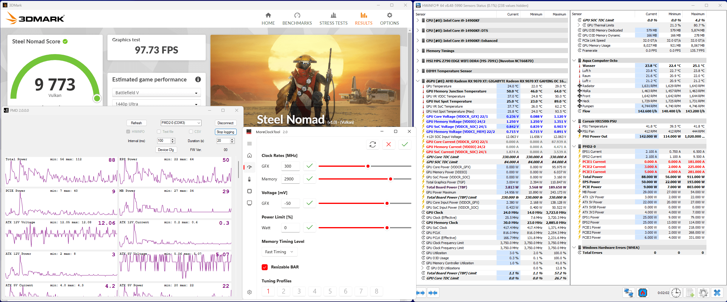

Danke für die Vorschläge, aber ganz so einfach scheint es nicht zu sein.
Ja, das Powerlimit ist sicher offen, sehe ich an der Temperatur und auch am Score. Nutze das PCGH-USB-Linux.
Gebe immer Bus 22 & 24 frei, Power und Amp (Rail 1+2)
Die Karte boostet ja auch teilweise auf 3600MHz+ aber der Takt verpufft durch die Einbrüche, siehe Screens. Der Karte fehlt die Spannung um den hohen Takt zu halten, die gesetzten Spannungen im Tool werden nicht richtig umgesetzt. Ich habe mit 70mV Offset sowie mit 170mV Offset ~70°C Hotspot, kann absolut nicht sein, das ist unmöglich. Selbst mit aktivem PL wär die Temperatur weitaus höher.
