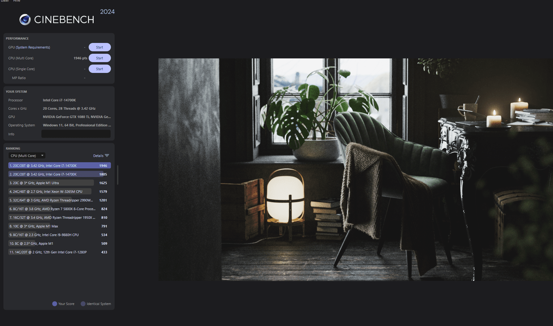

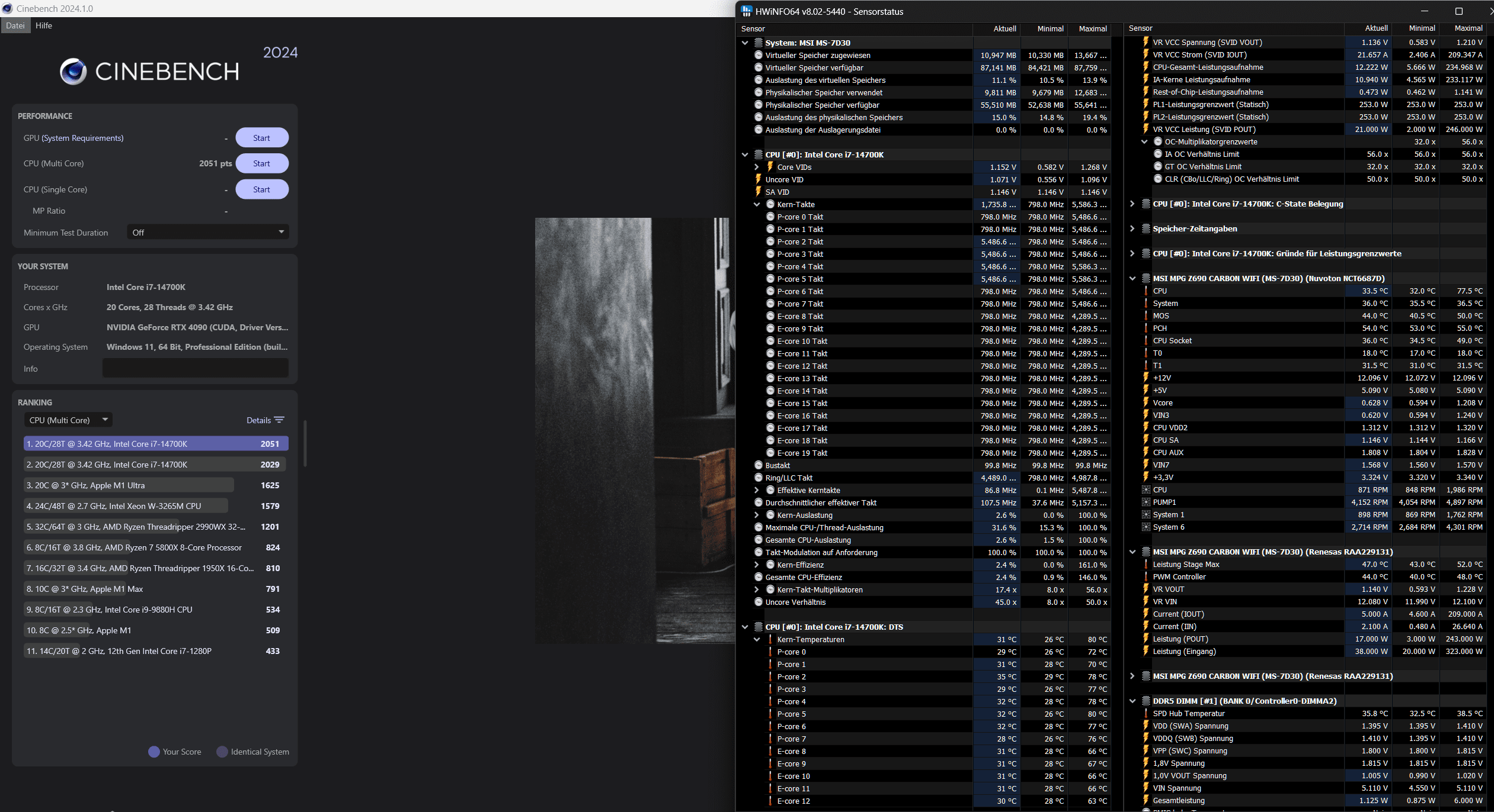

Hab den Bus Speed auf 101 erhöht und die PLs auf 253/125 oder kann man ihn ohne Schaden auf 253w bei Long Duration laufen lassen?
Mit 125W hab ich ca. 10% weniger Leistung bei CB24 1805 vs 2025 Punkte. Aber er bleibt recht kühl. 180W wäre wahrscheinlich der Sweetspot mit kaum Leistungseinbusen.
Was bei einem längeren Rendering Job wahrscheinlich ganz sinnvoll ist.
Edit:

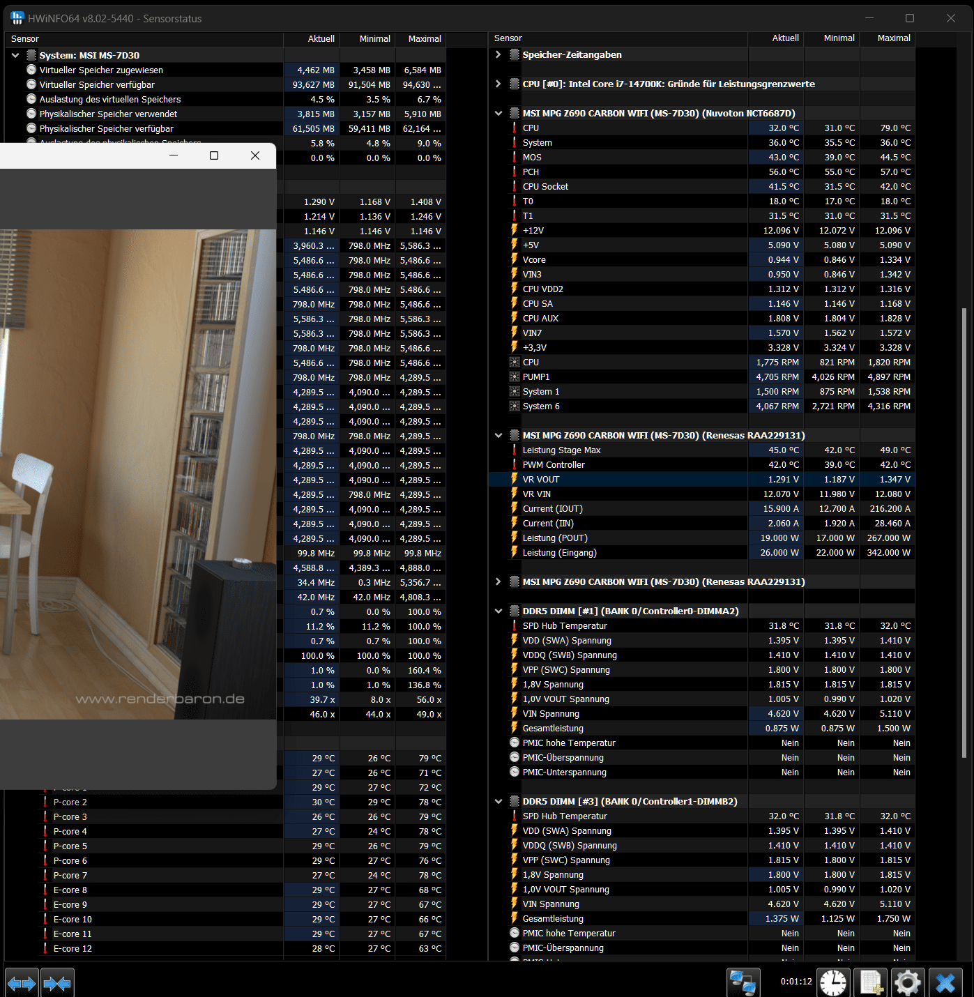

Nochmal etwas nachjustiert
PL auf 253/180
Vcore Idle bis 1,20V
bei 253W / 5,5Ghz / 1,17V
Bei 180W /5,3Ghz / 1,09V
Bei weniger Vcore stürzt er nach 9min ab.

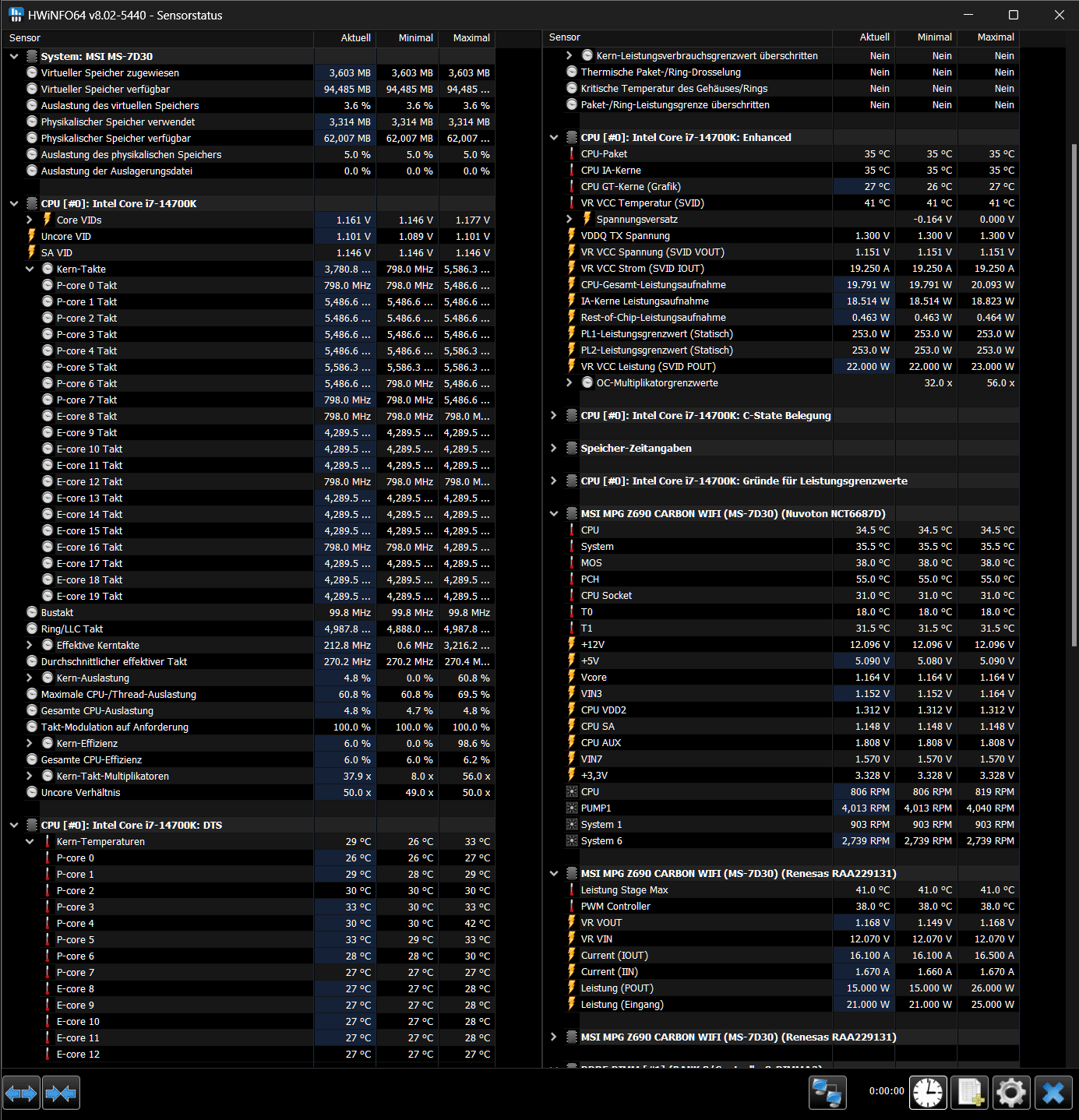

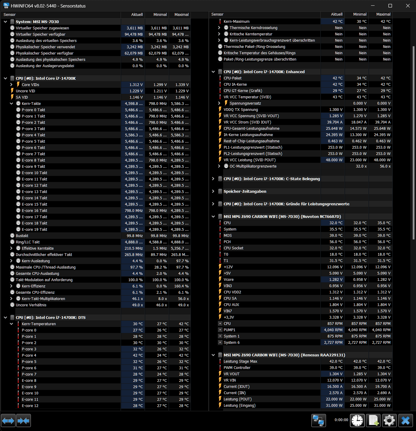

Hier mal die Bilder:
Im Idle passt das mit dem Offset noch einigermaßen.
Unter Last ist der Unterschied dann eben nur noch minimal. Ich denke wegen dem massiven VDroop (ohne Offset Minimum 1.187V, mit Offset 1.153V)
