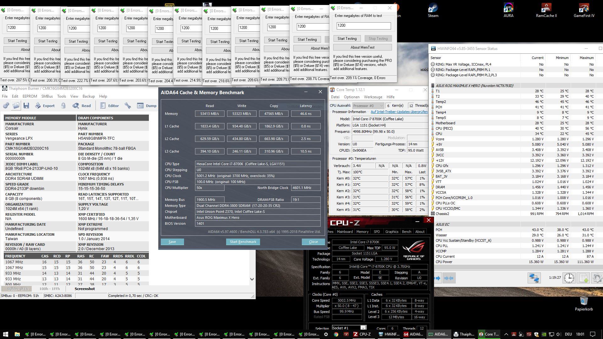

So jetzt nochmal durchlaufen lassen und was sagt ihr geht da noch was ?
Du bist glaube einer der wenigen hier der MFR überhaupt und so hoch hat.Bist ja schon bei 1.45v für 24/7.Mit 2nd und 3rds auch schon befasst ?
1900MHz für 8GBit MFR ist nett... meine 4GBit MFR (1st gen DDR4) laufen 1700MHz max 24/7 :bigok:

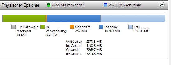

So ihr RAM Freaks ;) Wieso liegt da soviel RAM im Cache (standby?) Und es ist nur noch so "wenig" frei? Wo ist der denn hin? Ich spiele zu diesem Zeitpunkt Fortnite der ja mit in dem grünen Bereich liegt. Meine RAM (signatur) sind nur mit XMP Profil geladen. Wollte mich hier noch bisschen mit weiter durchlesen bevor ich da ans OC gehe.

CL 17-20-20-35 sind die Hauptlatenzen.Im Bios hast du noch die wie gesagt zweiten und dritten Subtimings, die kannst du auch senken um mehr Durchsatz und Zugriffszeit zu haben.
Schau dir mal die Screens Seiten vorher teilweise an ,dann sieht du das.Wenn du ganz frisch bist ist es natürlich nicht einfach und kostet Zeit,da zu optimieren.
Da du auch Hynix-Speicher hast ist es nicht ganz so einfach sich an alle den Ergebnissen zu orientieren die mit Samsungs B-Die hauptsächlich gemacht worden sind.
Aber man muss es sich auch nicht kompliziert machen,man lässt einfach ein bisschen Performance im CPU Limit(hauptsächlich) liegen.
