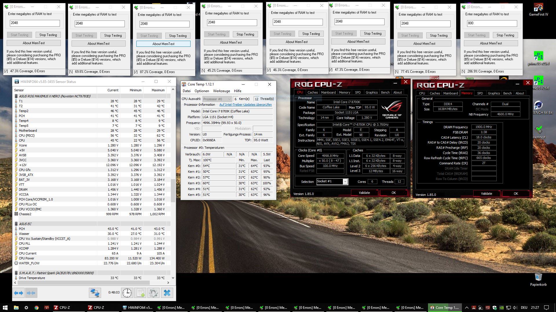

Was geht das noch an subtimings und oc von meinem RAM
wahrscheinlich....sieht nach E-DIEs aus...
meine Subs kannst Du mal probieren:
nimm in memtest HCI 12 Instanzen setze 1150-1200 Ram pro Thread. Erst alle Instanzen öffnen und dann hintereinander weg starten, macht sich besser.
