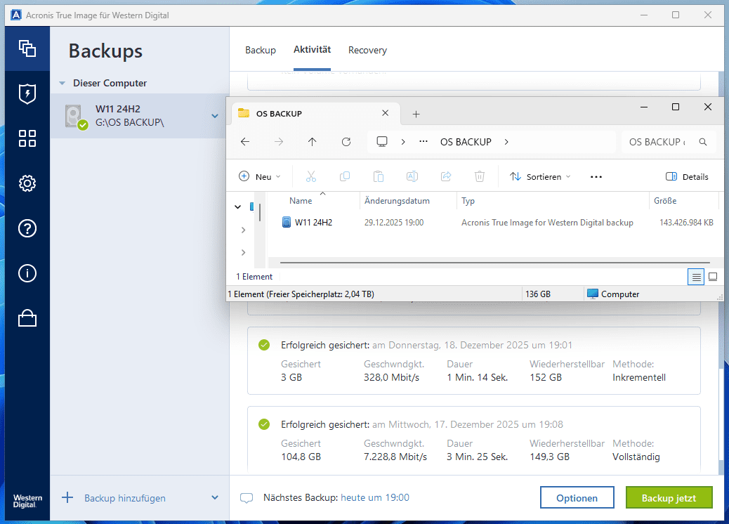

20GB in 3 Minuten = 7000MB/s
Das sind dann schon gute Festplatten die du da benutzt und der Rechner dürfte auch gut RAM haben damit diese Lese/Schreibleistung parallel so easy dahin läuft.
Wenns auf eine SATA SSD ist sind wir bei 500MB/s Transferrate, da kommt man mit 20GB auch in 40Min rüber.
Das kann schon gut so hin kommen, je nachdem um welches Backuptool es sich handelt, was und wie gesichert wird und wie hoch halt der Komprimierungsgrad der Sicherung ist. ;)
Bei minimalen Komprimierungsgrad habe ich da via ATI bei den (ersten) Vollbackup ähnliche Werte, inkrementell dauerts dann halt logischerweise länger bzw. geht langsamer:
Quelle: SN850X | Partition C (Windows) & Partition D (Software) auf Ziel: Teracle T-450. Komplette Wiederherstellung von Ziel auf Quelle via ATI-RecoveryRescue (unter Dos) ca. 5~6min.

20GB = 20.000 MB in ~2 bis ~3 Minuten = 180sec. bei Datentransfer von 120MB/s bis 170 MB/s, oder wie meinst du das 7000 MB/s x 180s = 1260GB ?
@martma hat 40min für den Vorgang on the fly angegeben, das sind 2400sec mit einer durchaus normalen Transferleistung von 250MB/s (2Gbit/s) wären das 600GB als Image für die Systemplatte. So ein Image musst du erstmal irgendwo hin schaufeln, was die Option on the fly überlegenswert macht, denn die tatsächliche Größe der Systemplatte ist ja nochmal 50% größer als ihr Image.
Ist die Systemplatte im Fall von @martma aber mit wesentlich weniger Daten belegt, geht damit eine sehr niedrige Transferrate einher, sonst passt die korrespondierende Dauer der Verarbeitung nicht, was dem Betrieb on the fly geschuldet ist.

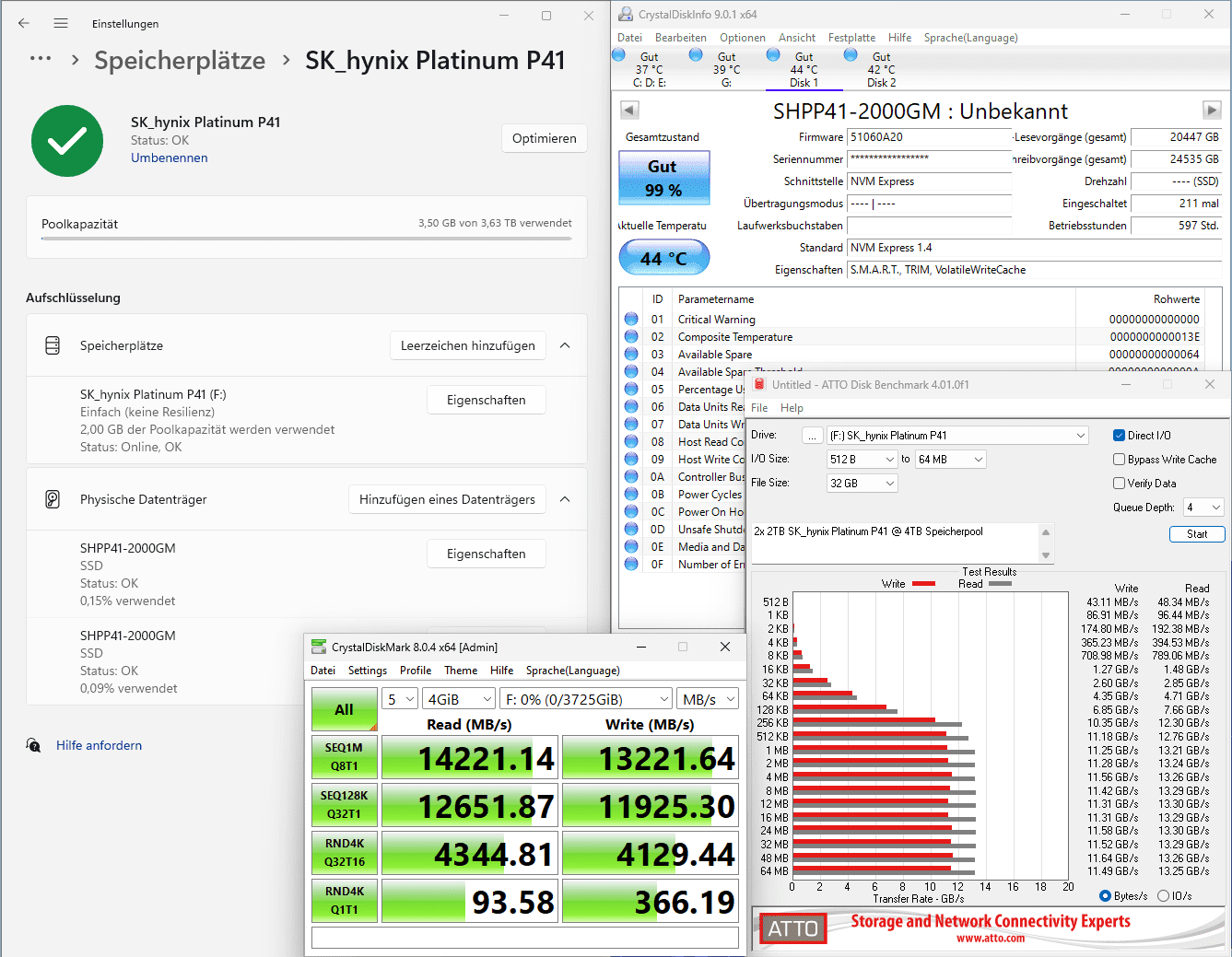

Ich hatte einen Sack voll Hynix Platinum P41 M.2 gekauft, die waren letztes Jahr um die Zeit (12/2024) bei 58€/1TB inkl. Versand. Funktioniert aber ebenso an älteren SSDs mit betagten Rechnern. Ich hatte nur grobe Werte für unterschiedliche Rechner aus dem daily doing geschrieben, lass es eine halbe Minute mehr und ein, zwei Gigabyte weniger sein und schon ändert sich das Ergebnis, aber 7000MB/s ist unrealistisch. Ja, der RAM liegt durchweg zwischen 16GB/32GB und mehr, das ändert aber nur unwesentlich die Transferraten. Bei der Erstellung des Images wird stets eine Zeitangabe geliefert, aber wie so oft ist diese Angabe dynamisch und ändert sich innerhalb des Prozesses und ich stehe auch nicht mit dem Handy und der Stoppuhr daneben.

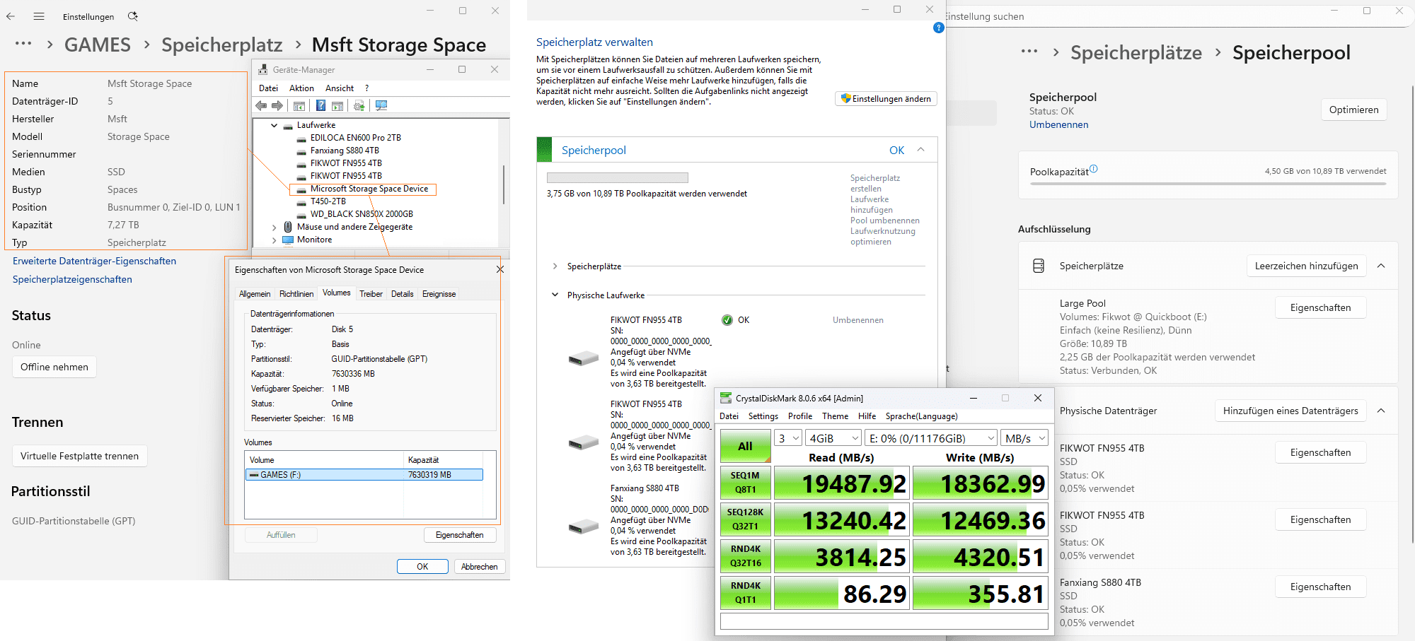

Nein, leider nicht. Selbst die Pro Version findet kein Storage das Msft StoragePool (Storport.sys) angebunden ist via deren Rescue/Wiederherstellungskonsole (meist USB Medium).
Dürfte mit den neuen nvme.sys Treiber auch bei einigen Backuptools für Probleme sorgen, da dieser ja in der gleichen Treiberklasse läuft / zu finden ist.
Angeblich soll das Backuptool Veeam wohl damit klar kommen, ist aber leider komplett auf englisch und sehr komplex in der Handhabung.
Nachtrag:
lt. Inet funktionieren auch Windows Volumes, auch wenn ich um ehrlich zu sein, keine Ahnung habe, was Du damit genau meinst.
Damit sind die Msft Pool Volumes gemeint (ähnlich Intel RST/VMD) die du direkt unter Windows konfigurieren kannst (bietet bugfree derzeit nur die W11 Enterprise und MS Server Editionen an):
Problem ist halt z.b. anhand AOMEI Backupper, dass dieses Backuptool zwar ab der TechnicanPlus Version mit den Dateisystem ReFS umgehen kann aber halt immer noch keine Msft MassStorage Treiber implementiert.
Heißt, wenn du z.b. jetzt die Sicherungen deines OS usw. "vertrauensvoll" via AOMEI fleißig auf den Pool sicherst und dir schwirrt dein OS irgendwann einmal ab, dann hast du ein Problem dieses wieder über einen vorher erstellten USB-Stick wo die AOMEI Rescue Wiederherstellungssoftware installiert ist anhand dieser Sicherungen wiederherzustellen, da hier dann keine Msft Treiber für den Pool (wo deine Sicherungen liegen) vorhanden sind. Dein Pool wird schlicht nicht gelistet und du hast halt die Popokarte! Ähnlich dürfte das dann auch über diesen neuen nvme.sys Treiber laufen, da gleiche Treiberklasse - das scheint vielen leider nicht bewußt zu sein und sollte man lieber vorab prüfen, bevor man sich just_for_fun da irgendwelche neuen Storagetreiber installiert und nachher richtig Probleme bekommt.
