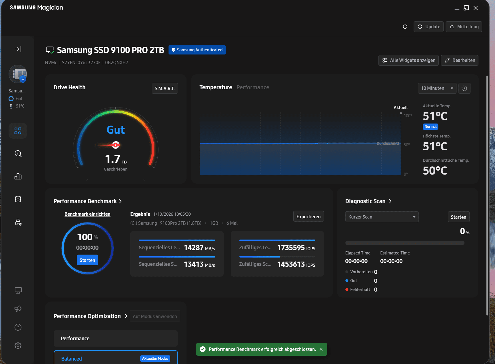

Meine Samsung9100 läuft ja auch unter c. a 51°C im Normalbetrieb. Daher würden mich auch Erfahrungswerte von PCIe5 M2 Usern interessieren. Lt. AIDA läuft die 9100 Pro aktuell mit 51°C. Surfe aktuell nur im Inet (HWL etc.). Keine Ahnung ob das normal ist oder nicht. Ist mir eigentlich auch egal. Die 9100 ist dennoch generell gefühlte 2,5* schneller als meine nicht PCIe5 M2'a. Ist mir auch nicht wichtig. Hauptsache zusätzlicher Speicherplatz und war ein Weihnachtsgeschenk. Die M2 ist auch nur gefühlte 0,5mm von der Backplate meiner MSI Suprim 5090 (=Heizkörper) entfernt. Kann ich auch nicht ändern ohne Abstriche bzgl. PCI Lanes zu machen. Wie geschrieben, ist mir egal. Würde mich dennoch interessieren welche Temps im Samsung Magician Benchmark "normal"/ zu erwarten sind. Ob die M2 drosselt oder nicht ist mir bei der Perfonmance egal.

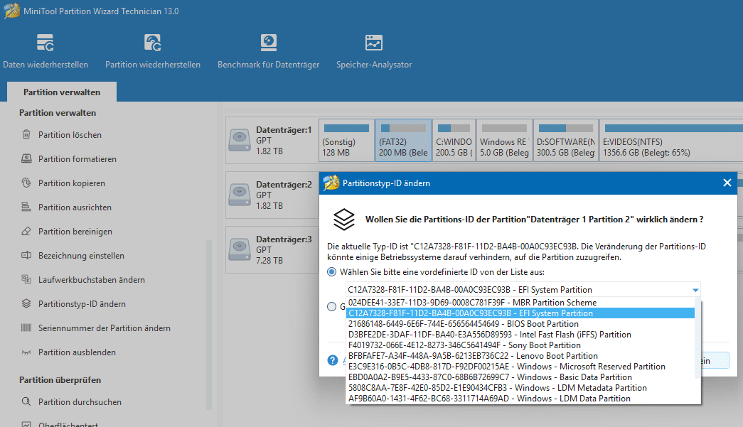

Evtl. musst Du nur in der WIN Datenträgerverwaltung das LW, besser Boot-Partition als aktive/ primäre Partition einstellen. Kenne O&O leider nicht. Bin bei meiner sehr kurzen Recherche sofort über AEOMI gestolpert.

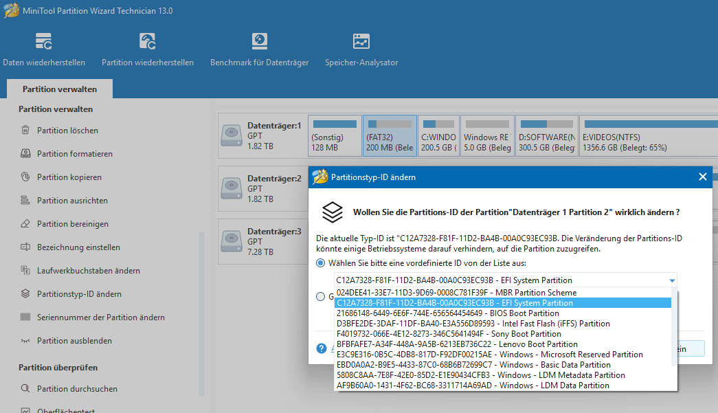

So etwas kannst du dort nicht "anpassen", wäre auch fatal irgendwo.
Meine Vermutung ist eher, O&O hat richtig backup't/geclone't, ist nur im Nachgang mit der EFI Partitions-ID ins straucheln gekommen. Diese muss einen bestimmten String haben, sonst wird das nix:
Meine neue Corsair MP700 Pro XT läuft mit dem Mainboardkühler bei knapp 40 Grad und wird mit Benchmarks etwa 48 Grad warm. Allerdings läuft mein PC auch keine 8 Stunden am Tag, da wärs dann eventuell etwas wärmer. Mein PC in der Arbeit läuft andauernd mit ca. 65 Grad SSD Temperatur. 🙄 Wenn ich die Benche, sind es 78 Grad. 🤔
Vermute ein Problem mit Samsung Magician. Lt. aktuellem Benchmark war die max. Temp bei 54°C. Deckt sich auch mit AIDA. (3°C kühler). Ist für mich definitiv im Rahmen. Natürlich gibt es Potential für Kühlungsoptimierungen, Ist mir den Aufwand nicht wert. Bin zufrieden. Evtl. muss sich die WLP auch erst "einarbeiten". Keine Ahnung, egal, die Temps sind für mich im Rahmen für eine PCIe5. Wollte vor Allem schreiben/ berichten, dass für einen Klon- Vorgang, definitiv AEOMI Backupper Sinn macht. Vor Allem für User, die wenig Aufwand in die Aktion stecken möchten. Rest war "Zusatzinfo". Sorry, wollte den Thread nicht "missbrauchen.

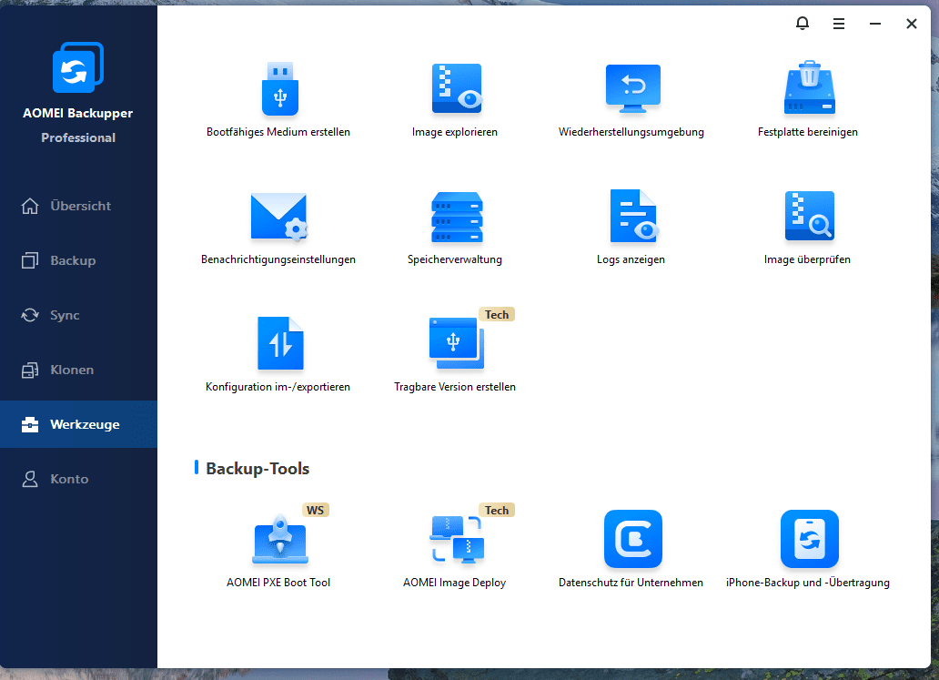

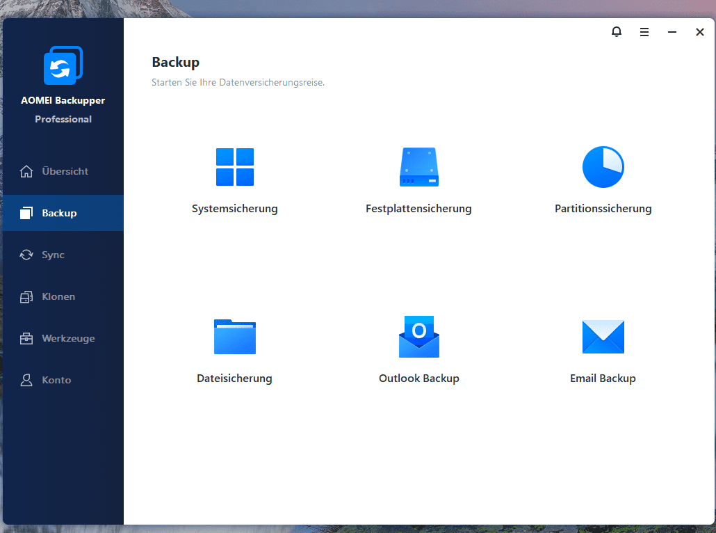

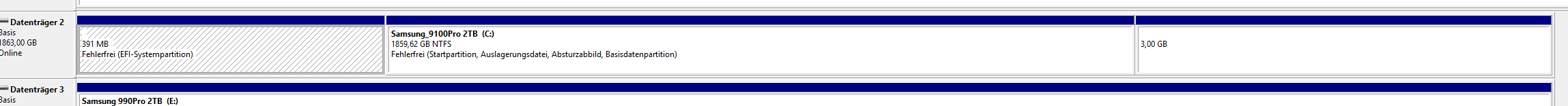

@Erklärbär, @Holt, @All, danke für Eure Hilfe. Anbei ein Screenshot der Datenträgerverwaltung der neuen M2.
So ganz ideal war das automatische "Erweitern" der Partitionen auf der 9100Pro nicht... Egal. Hätte ich beim Klonen besser manuell eingeben sollen. Auf jeden Fall, habe ich mir jetzt neue WLP für den M2 Slot/Kühler meines ASUS Mainboards bestellt. Die "alten" waren ziemlich vertrocknet. Das MB ist neu, muss wohl lange beim Händler herumgelegen sein. BIOS war auch die erste Version installiert. Keine Ahnung was die 3GB Partition für einen Sinn hat. Die Partitionen waren alle auf meiner "alten" 950Pro vorhanden. Sind jetzt nur grösser. Egal, Hauptsache alles funktioniert.

Kannst du aber über Freewaretools wie z.b. den Minitool Partitionsmanager auch nachträglich anpassen, wenn gewünscht.
Die Datenträgerverwaltung ist da nur sehr eingeschränkt für so etwas nutzbar und lässt nur Größenänderungen u.U. der Partition ansich bzw. unzugeordneten Partitionsbereichen nach der betreffenden Partition zu.
An der EFI Partition ansich, auch wenn die nun mit 391MB eine schon sehr ungewöhnliche Größe hat (von Magician proportional angepasst) würde ich keine Eingriffe vornehmen. Lass das lieber mal so!
ps: Hier noch einmal für dich zur Erklärung, wie eine UEFI GPT initialisierte und im NTFS Dateisystemformat partitionierte OS-SSD default strukturiert ist bzw. sein sollte:

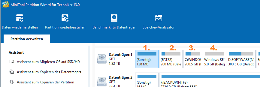

1.) MSR-Partition (Part-ID: 3C9E316-0B5C-4DB8-817D-F92DF00215AE):
Eine Microsoft Reserved Partition (MSR) ist eine Partition eines Datenspeichergeräts, die das GUID-Partitionstabellen-Layout (GPT) verwendet. Das Windows-Betriebssystem nutzt diese Partition aus Kompatibilitätsgründen. In der MSR werden keine relevanten Daten gespeichert.
2.) EFI-Partition (Part-ID: C12A7328-F81F-11D2-BA4B-00A0C93EC93B):
Die EFI-Systempartition (Extensible Firmware Interface) ist eine Partition die von Computern mit UEFI (Unified Extensible Firmware Interface) verwendet wird. Beim Hochfahren des Computers lädt die UEFI-Firmware die auf der EFI gespeicherten Dateien, um Betriebssysteme und verschiedene Dienstprogramme zu starten.
Eine EFI enthält die Bootloader, Bootmanager oder Kernel-Images installierter Betriebssysteme (die sich typischerweise auf anderen Partitionen befinden), Gerätetreiberdateien für im Computer vorhandene und von der Firmware beim Systemstart verwendete Hardwaregeräte, Systemdienstprogramme, die vor dem Start eines Betriebssystems ausgeführt werden, sowie Datendateien wie Fehlerprotokolle.
3.) Selbsterklärend -> Windows Datenpartition (Status: booten)

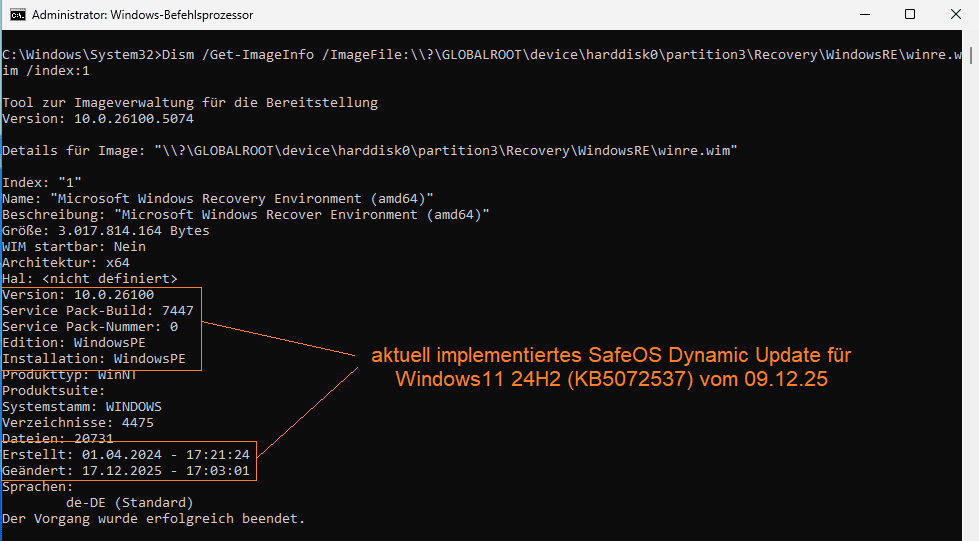

4.) Wiederherstellungspartition (Windows RE), kann auch zwischen 2.) und 3.) liegen bzw. nicht vorhanden sein (Part-ID: DE94BBA4-06D1-4D40-A16A-BFD50179D6AC):
Eine Windows-Wiederherstellungsumgebung (Windows Recovery Environment) auf separater Partition (Windows PE), dass zur Wiederherstellung der eigentlichen Installation von Windows dient. Zusätzliche Funktionen sind die Systemdiagnose sowie eine geführte Problembehandlung und die Möglichkeit, zusätzliche Treiber auf dem installierten Windows einzurichten.
Die Wiederherstellungsumgebung wurde mit Windows 7 eingeführt. Bei jeder Installation wird dabei automatisch eine zusätzliche, versteckte Partition angelegt, auf der Windows RE eingerichtet wird.
Anmerkung: Eine Sicherheitskopie der Windows RE (RE Tools / .wim) liegt noch einmal auf der Windows Partition (nicht sichtbar, kann aber sichtbar geschaltet werden) die man via Eingabeconsole bzw. PS mit von MS mtl. veröffentlichten kritischen Updates (Windows SafeOS dynamic Updates) up_to_date halten und dann in die eigentliche WinRE Partition bzw. das Windows Image aufspielen kann.
..so sollte ein "sauberer" OS-Systemdatenträger ausschauen. ;)

Sorry, bin kein AEOMI Mitarbeiter und möchte auch keine Werbung machen. Gibt mit Sicherheit auch viele andere Gratis-/ andere Tools. Habt Ihr geschrieben.
Mein Ziel war es meine System M2 möglichst "easy" und ohne mich Stundenlang in das Thema einlesen zu müssen, zu klonen. Das hat definitiv funktioniert und ich bin bei meiner Kurzrecherche gleich über das Tool gestolpert.

Ist die Temperatur, die Samsung Magician anzeigt die Speicher Temperatur oder die Controller Temperatur?
Es gab (und gibt) jedes Jahr zum Beispiel Weihnachten immer Sonderangebote oder auch solche, die gratis sind. Letztere laufen (wie bei AOMEI) meist ein Jahr mit allen Funktionen, die man dann zum kommenden Weihnachten wieder um ein Jahr verlängert bekommt. Bei einer reinen Jahreslizenz funktioniert nach Ablauf vllt nicht mal mehr der Bootstick. Lohnt sich also nicht wirklich...
Hi Fiepen, ich vermute die Speicher Temperatur. AIDA64 zeigt mir beim zweiten Sensor (vermutlich Controller Temperatur, da etwas höher) im Schnitt eine um 1-2°C höhere Temperatur an. Habe im Inet leider noch keine "belastbaren" Infos gefunden, welche Temperaturen bei Samsung mit Sensor 1 und 2 exakt angezeigt werden.
