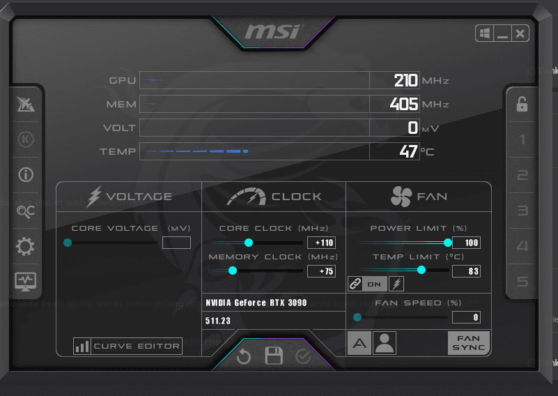

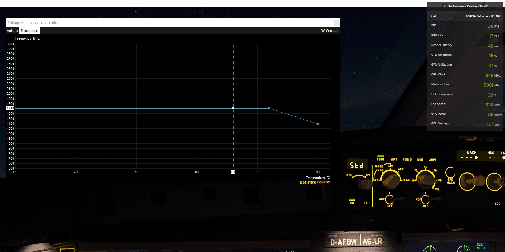

Versuche meine 3090 zu verstehen und bin auf ein interessantes Phänomen gestoßen. Wenn ich im Flugsimulator fliegen (en route) dann drehen die fans der gpu auf etwa 1100rpm. Wenn ich in Hwinfo64 wechsel, fängt die 3090 an auf 1330rpm hochzutakten. Genau das Gleiche wenn ich gerade diesen Thread in Firefox schreibe, wenn ich zwischen flugsimulator und firefox wechsel ändern sich die rpm. Ist das bei euch auch so? UNd warum macht der das, das ergibt für mich irgendwie keinen Sinn. Ich würde gerne das die gpu weiter schön auf 1100rpm dreht auch wenn ich kurz mal im Firefox bin.
Wie verhält sich dabei die Hotspot-Temperatur?

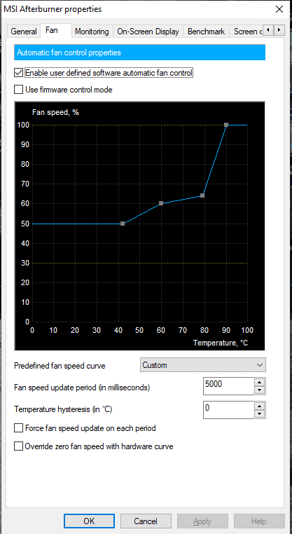

Kann ich gerade nicht sagen, habe ich nicht drauf geachtet oder vergessen. Habe mal versucht es zu wiederholen und jetzt reagiert die Karte irgendwie gar nicht mehr auf meine Einstellungsänderungen im MSI Afterburner. Habe jetzt im Flugsimulator 19fps statt 30-40fps und die sinken weiter. Müsste die GPU nicht eigentlich hochlaufen? Der dümpelt jetzt mit 885rpm im Simulator ebenso aber auch in Firefox oder Hwinfo. Könnte es der Fan-Curve liegen? Ich verstehe nicht warum der so runterfährt nach einer Weile.
Auch steht ja in der Kurve das er bis 40°C bis 50% drehen soll. Das ist wahrscheinlich unsinnig, da ich diese Kurve nur zum Testen eingestellt habe. Aber der dreht trotzdem nicht mit 50%

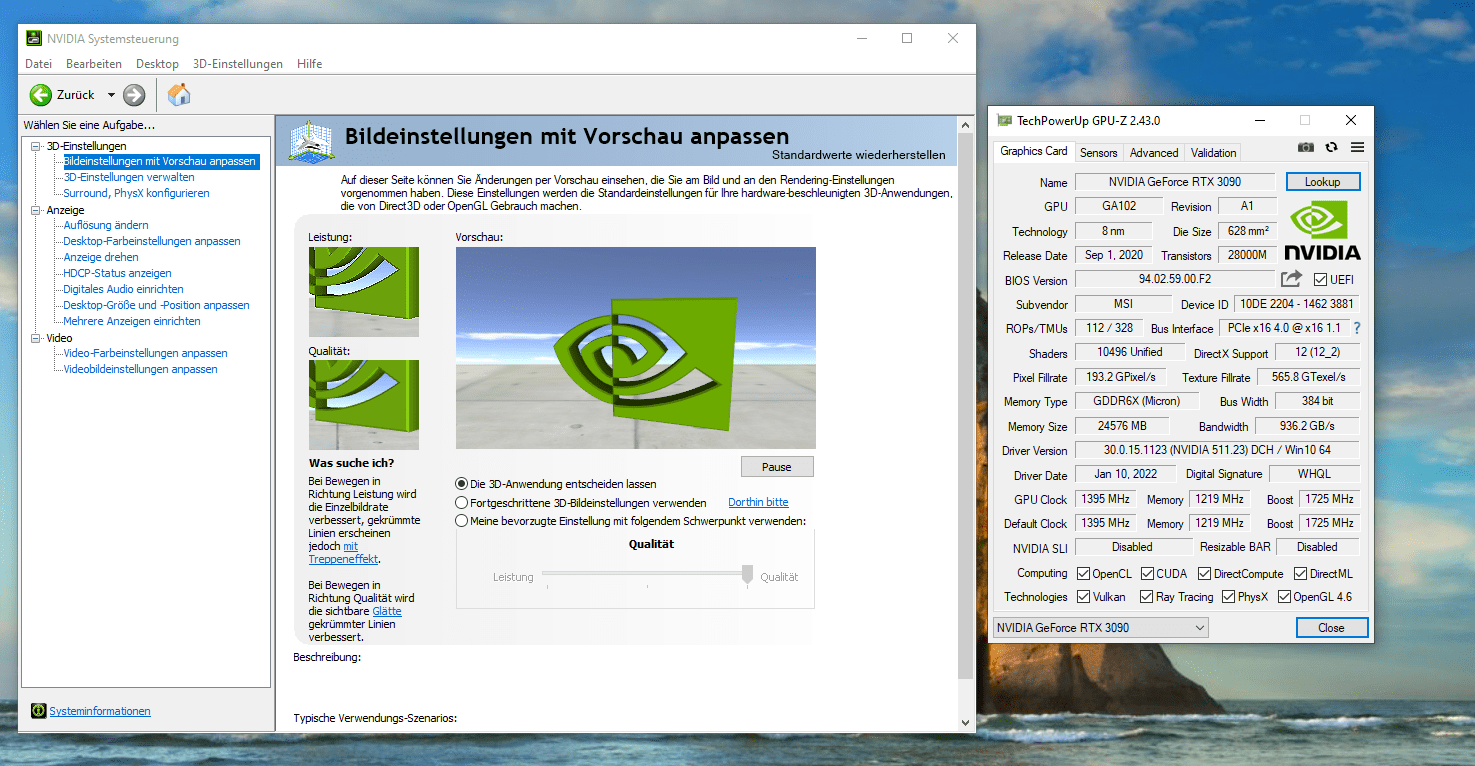

Moin,
habe von einer AMD auf eine Nvidia Karte gewechselt und brauch bitte mal eine Einstigshilfe:
Wo finde ich im Treiber das Menu zur Übertaktung?
Oder brauch man dafür ein anderes Programm?
gibts nicht :d
in sachen treibersoftware ist nvidia 1990 hängengeblieben
msi afterburner/evga precision
Holtzi... mit... einer... NVIDIA... Karte...
Hell has just frozen over. :d
kein VRR monitor am start?^^
übers bios der karte kannste das noch festhämmern ohne drittanbieter tools aber das ist auch schwachsinn.
den ab hat man eh meistens drauf samt rtss wegen gsync/freesync
kein mensch weiß warum nvidia an dem alten gerümpel festhält. dieses menü sieht exakt so aus wie es schon anfang der 2000er jahre war. da gilt wohl never change a running system^^
