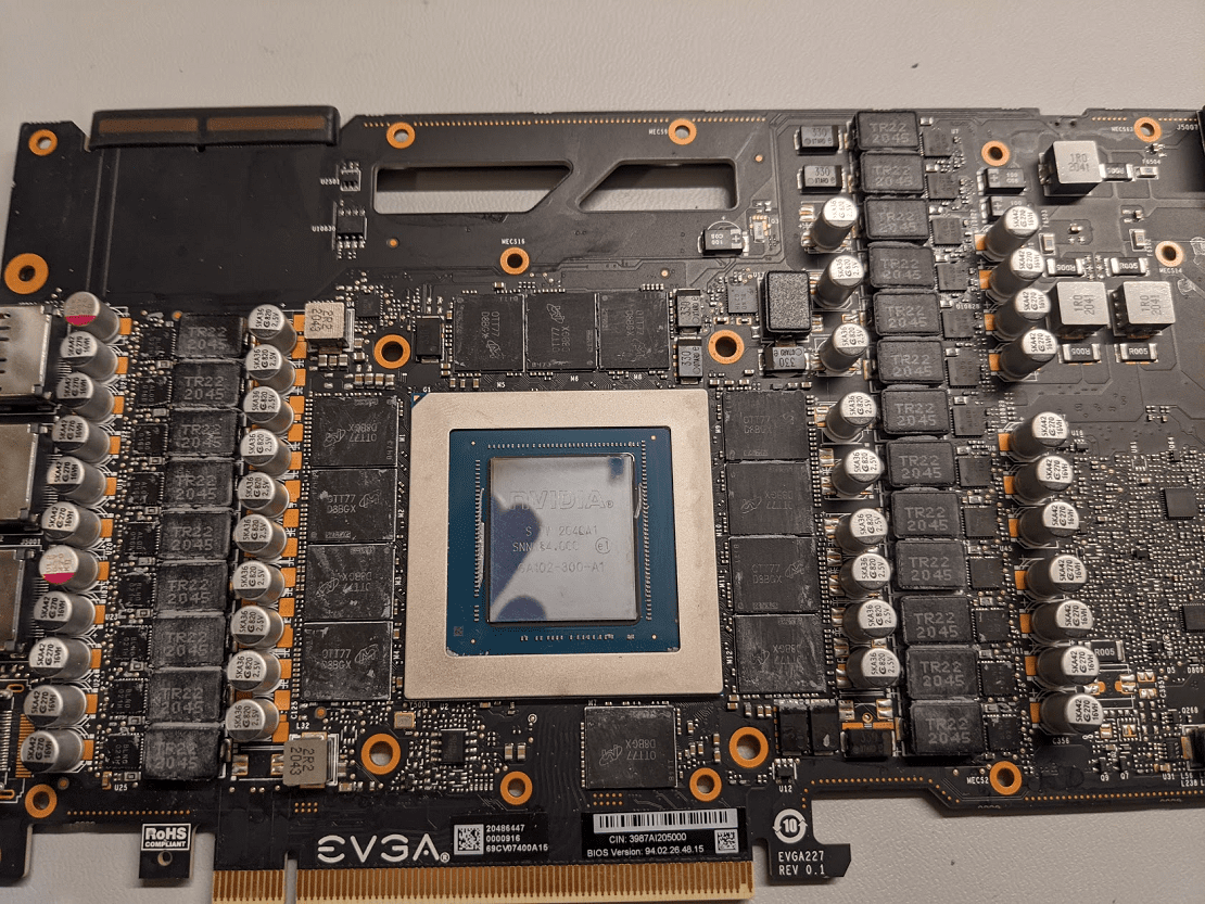

Der PCIe-Slot ist für 75W spezifiziert und hat mit den zusätzlichen 300W (2x 8PIN) bzw. 450W (3x 8PIN) nichts zu tun
Aber die EVGA-Karten limitieren die Leistung zu den 3x 8PIN, wenn PCIe-Slot-Power mehr als 75W beträgt
Die Spezifikation sagt nichts von 75W, sondern von 5.5A auf der 12V Schiene. Ich hab das Video auch nur erwähnt, weil Einige wohl Angst hatten, dass ihr Mainboard abraucht. Das wird selbst im Worst Case nicht passieren. Aber du hast natürlich recht, was die Grafikkarte dann anstellt, steht natürlich auf einem anderen Blatt und wenn EVGA die Stromzufuhr über die 8-Pin Power Konnektoren begrenzt, ist das natürlich Mist.

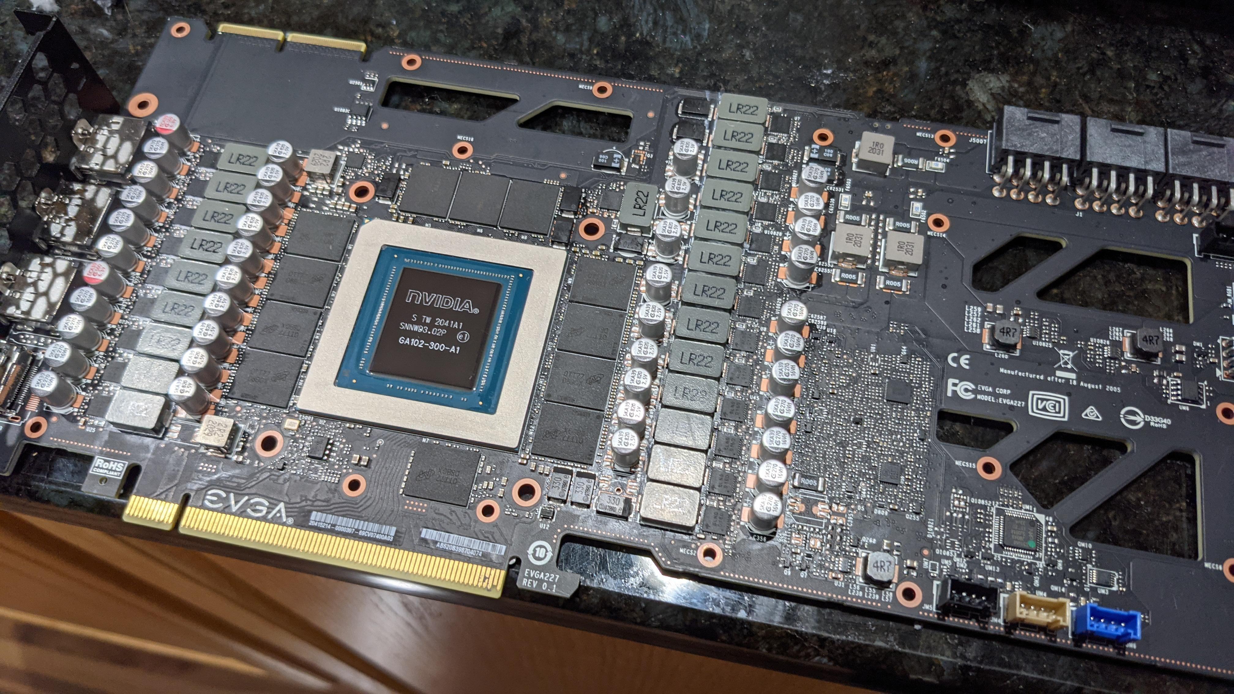

Wäre interessant und den Typ Spulen sieht man ja an der Stelle. Die (neuen?) schwarzen sehen nun sogar so aus, als hätten die eine Art Rahmen drumherum, evtl. zusätzlich verkapselt, damit die leiser sind?
Was für Karten hattest zum Vergleich? Strix und ...? FE auch?
Nur die Strix OC zum Vergleich. Aber ob der Vergleich fair wäre? Denn die Strix steht unter Wasser
Ok. So sehen übrigens die anderen aus:
Da kann man relativ gut den zusätzlichen Rahmen erkennen.
Sonst findet man eher meist diese:

66W auf der 12V Schiene, ja (gibt ja noch 3.3V, wo nämlich die restlichen 9 Watt zu den sonst immer erwähnten 75W benutzt werden können). Aber wie gesagt, 80W oder 100W, das ist dem PCIe-Slot elektrisch vollkommen egal (es verstößt nur gegen die Spec). Entscheidend ist viel mehr, was die Graka mit dem höheren Strom anstellt und das sieht wohl bei dieser EVGA nicht so gut aus, wenn ich Dwayne_Johnson's Post richtig verstanden habe. Man kann sich da schon fragen, warum der Strom nicht erstmal primär aus den 8-Pin-Rails gezogen wird, bis zu 450W sind da ja auch vollkommen spezikationgerecht.

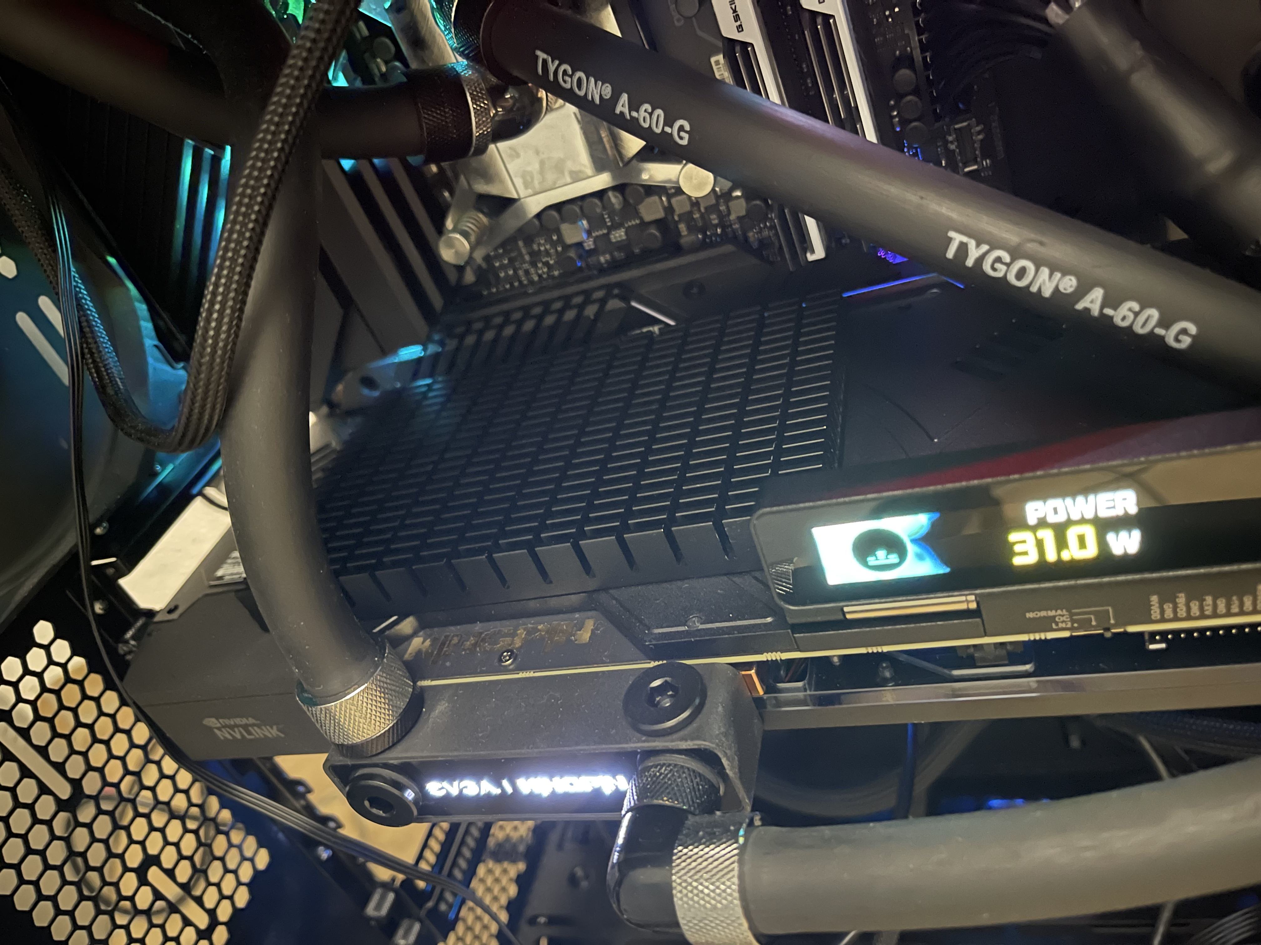

Kingpin SH mod. Ohne Lüfter schon 10 grad kälter beim Speicher. Später noch einen Lüfter drauf. Bin mal gespannt. Lohnt sich für 12 Euro auf jeden Fall

Ich muss leider nochmal nachfragen ob ich das richtig verstanden habe.
Wenn am PCIe mehr als 75W anliegen, würde die EVGA FTW3 die Leistung an den 8-Pin's limitieren? Ich habe den Post mit dieser Behauptung leider nicht gefunden.
Hab jetzt auch eine Karte im (advanced) RMA und würd gern wissen, wie ich sicherstellen kann, dass die Karte die mir EVGA zuschickt <= 75W am PCIe zieht. GPU-Z meinte hier jemand, sei wohl nicht so zuverlässig (wobei ich nicht genau verstanden habe, warum das so ist). Was wäre denn der gängigste Weg, eine refurbished Karte zu checken?

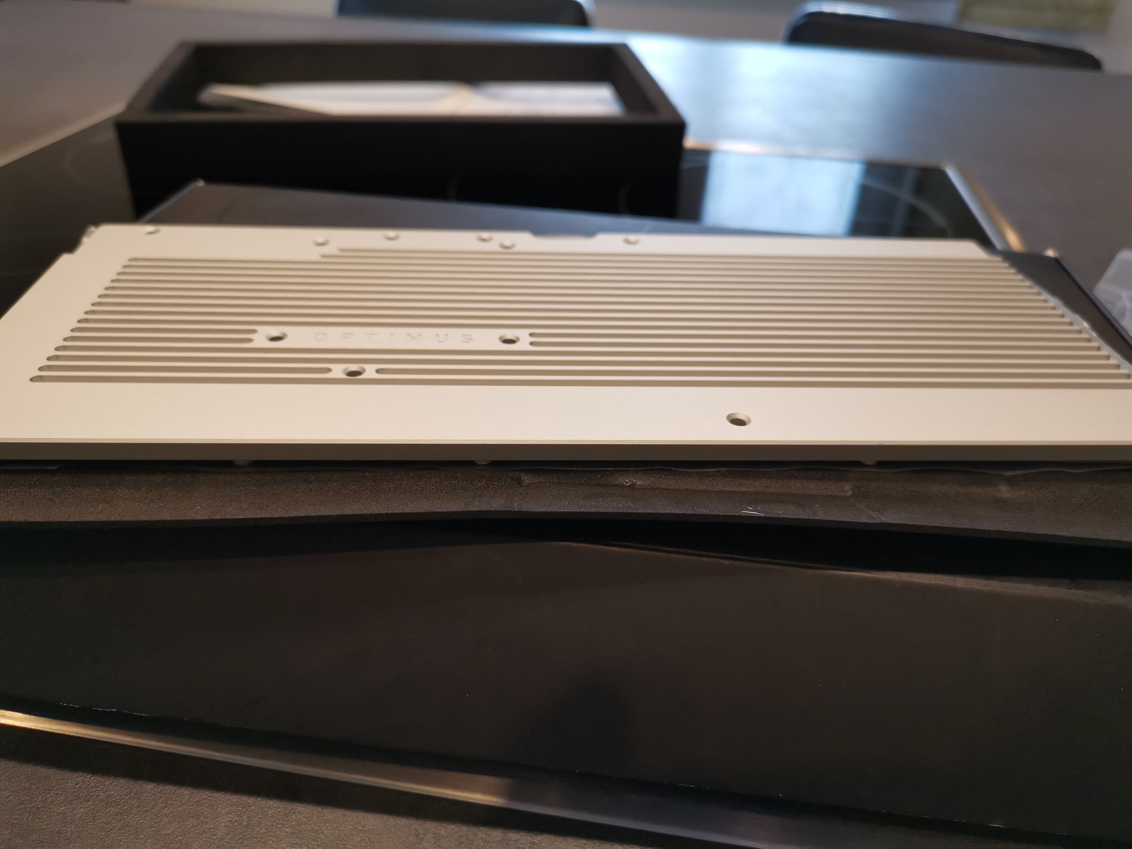

Ich lass das mal hier😁
Allein die backplate wiegt mehr als die meisten Blöcke 😂

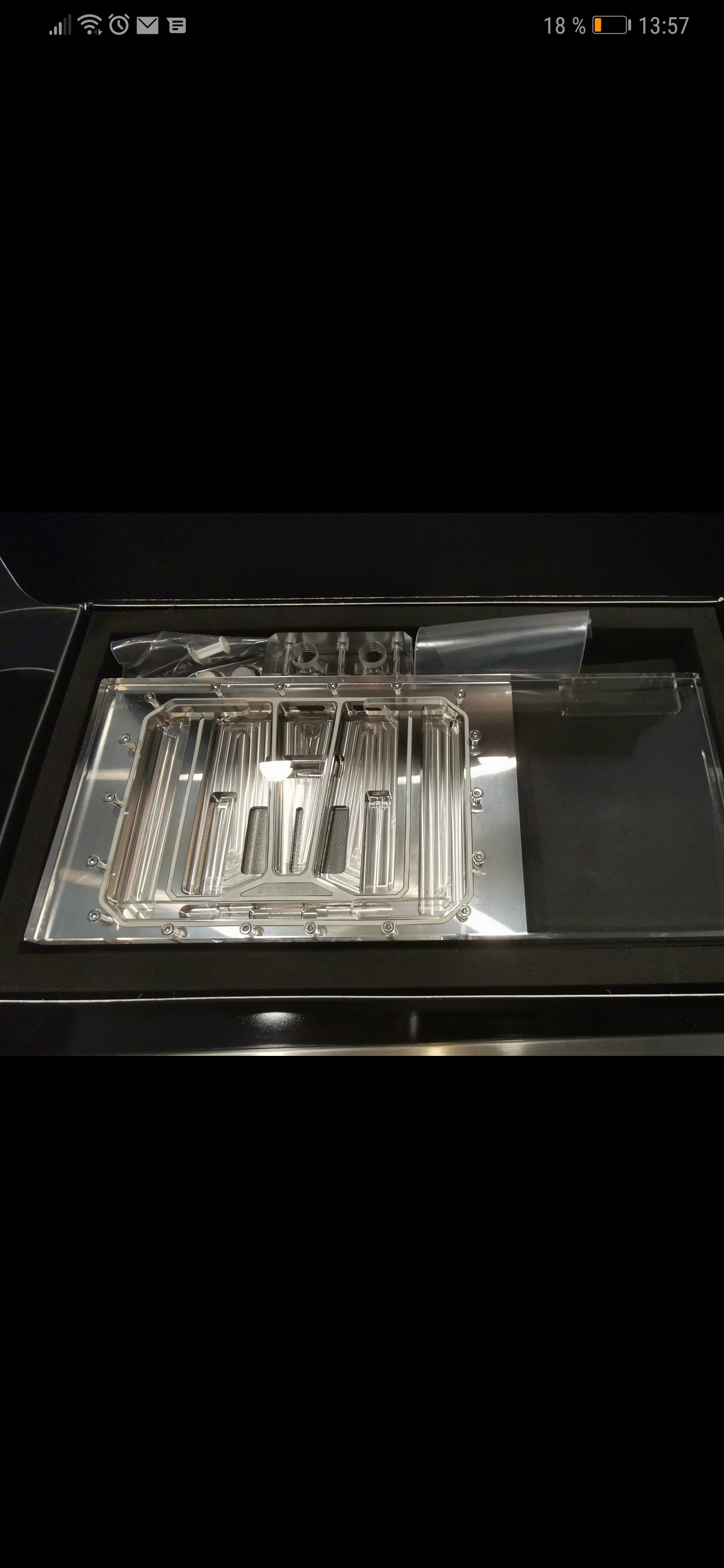

Ich wär ja echt neugierig, mit wieviel Anpressdruck der Block die Karte quält.
Magst ihn mir zur Vermessung schicken?
Edit
Ich seh gerade, die 4 Schrauben um die GPU werden auch durch die Backplate gesteckt.
Das entlastet definitiv die VRAM-Module und die Platine.
Edit
Klar, hab 8 wochen gewartet und gekotzt bis er ankommt, jetzt schick ich ihn nochmal umher 😂
Sorry aber nein 😁

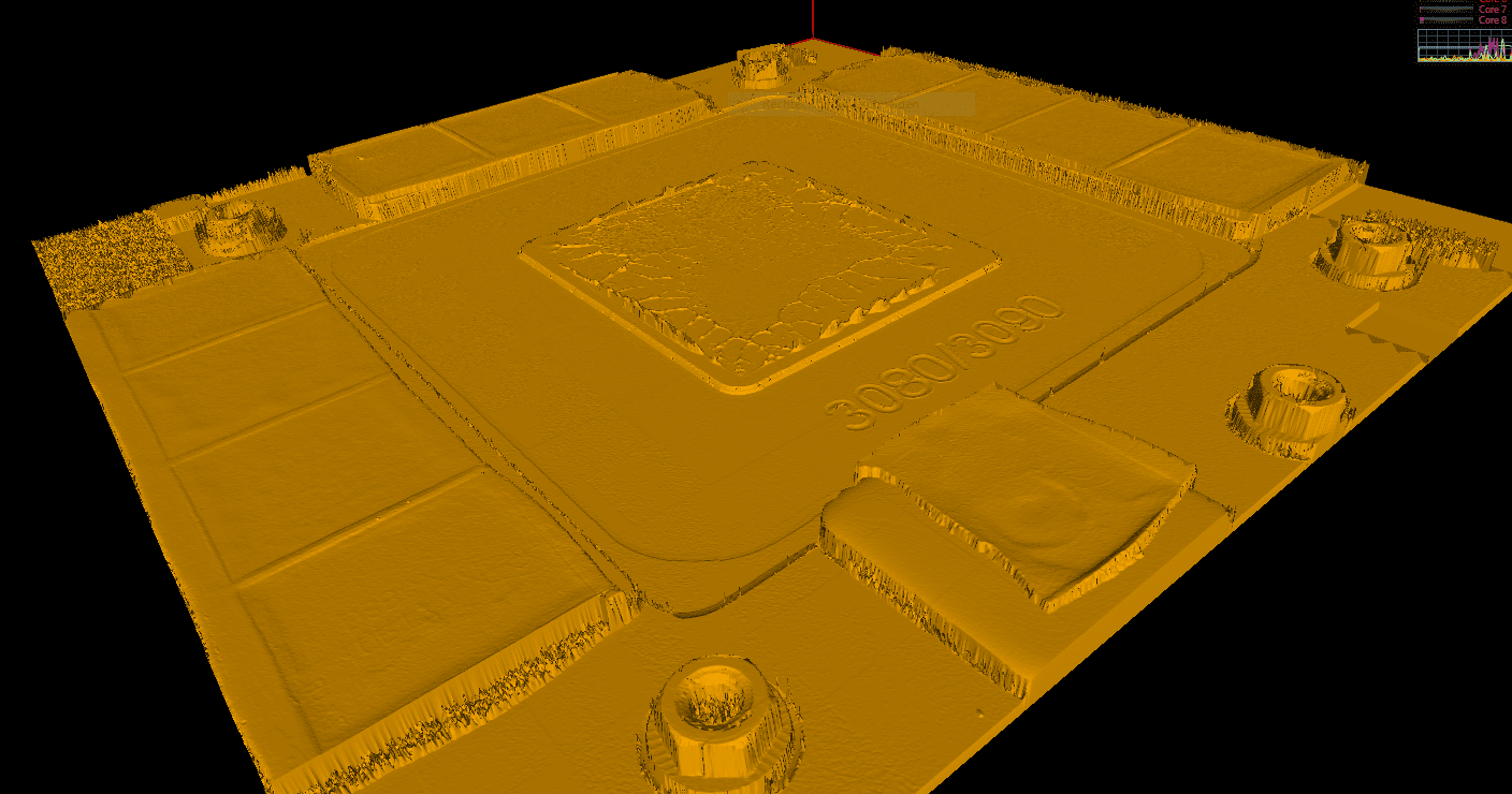

Ich hätte den Kühler mit einem 3D-Scanner aufgenommen und hätte die Geometrie mit den Daten der Grafikkarte (ich hatte meine Ref und meine Strix gemessen Klick) abgeglichen.
Ich hab dann auch noch die Vergleichswerte von 4 Ref-Kühlern, die ich gescannt habe.
Bei 2 Kühlern hab ich von der Platinenrückseite Scans gemacht, 1x mit angezogenen Schrauben und 1x mit gelösten Schrauben. An den Unterschieden kann man ablesen, wie sehr die Platine
durchs Festziehen verformt wird.
Mehr Verformung -> Mehr Anpressdruck -> kleineres Delta bei der GPU-Temperatur
Jedenfalls bei den 4 Ref-Kühlern, die ich getestet habe hatter der Kühler mit der größten Verformung das kleinste Delta und der mit der geringsten das höchste.
Ob der Optimus die Platine ebenso verformt, hängt von der Geometrie ab, und wie die Backplate auf der Rückseite aussieht.
Ist sie so ausgeführt, dass sie bei den 4 Schrauben um die GPU anliegt, wird es die Platine verformen, wenn man mit viel Anpressdruck arbeitet.
Sollte in diesem Fall in der Mitte ein Pad vorgesehen sein, würde dass die Situation etwas verbessern.
Wäre die Backplate in der Art ausgeführt, dass sie im Bereich unter der GPU an der Platine anliegt, könnte man deutlich Anpressdruck aufbringen, ohne die Platine verformen zu müssen.
Das wäre dann so ähnlich wie bei der Feder-Lösung, die nVidia bei Ampere verwendet und die bei AMD-Karten schon früher zu finden gewesen ist.
Hier noch ein 3D-Scan von den Abdrücken der Wärmeleitpads nach Demontage (als kleinen Teaser):
Das in der Mitte sind WLP-Reste, die ich absichtlich nicht entfernt habe, da ich mir dachte, es könnte im Scan recht witzig aussehen.
Es zeichnet sich sogar die Beschriftung der VRAM-Module im Pad ab:

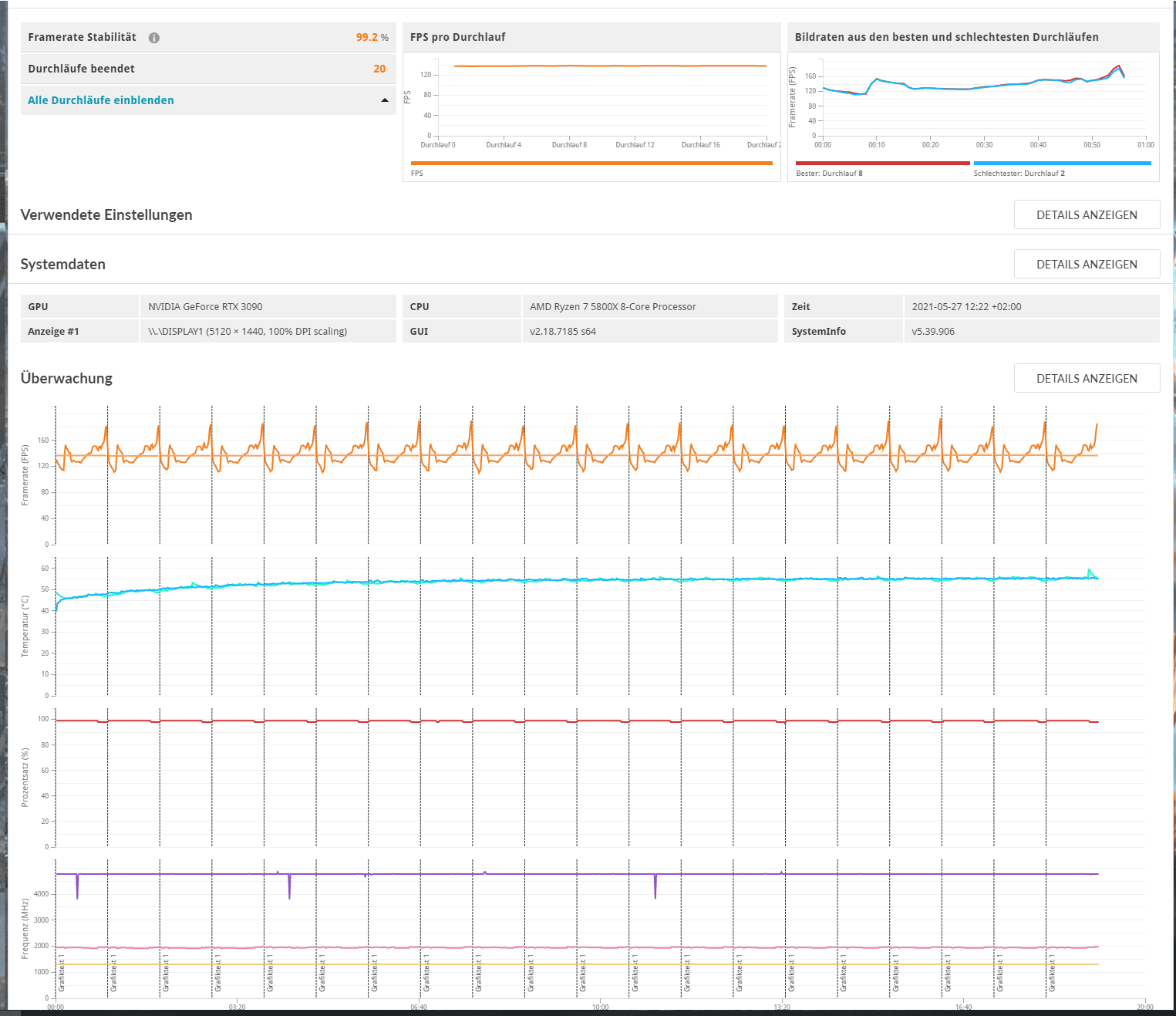

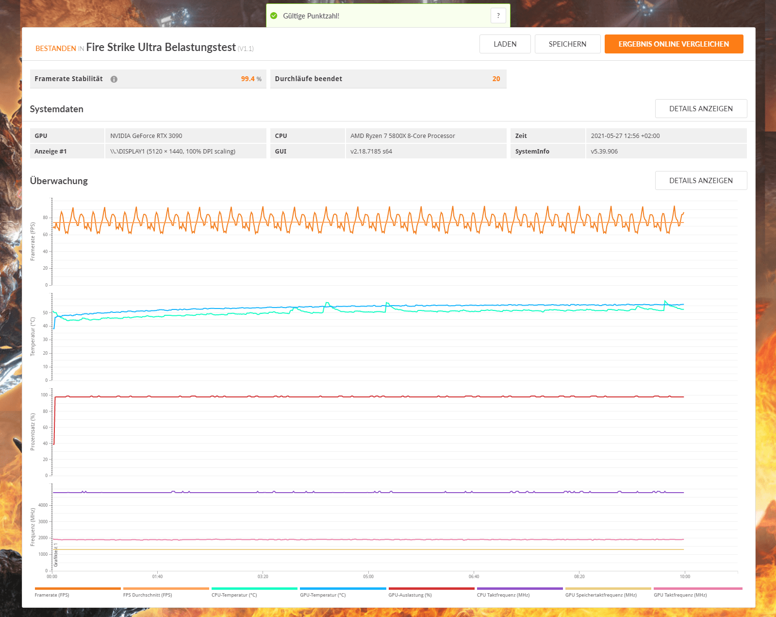

Seit dem die Karten wenn sie kühl sind höher boosten, kannste den Test ignorieren.
Wenn du zum Beispiel UV betreibst bleibt die Karte ja kühler und der Takt bleibt fast immer gleich, da kommste dann auf über 99%.
Lass da mal ne alte Karte ohne Boost laufen, da biste dann bei 99,0-99,9% meistens.
Weil die fps dann von Anfang bis Ende fast gleich bleiben. Mehr vergleicht der Test ja auch nicht.
Obwohl ich sagen muss das für das du Wakü hast deine fps ganz schön unregelmäßig sind. Entweder rennst du unregelmäßig ins PowerLimit oder irgendwas im Hintergrund hat die fps beeinflusst. Allein dein erster Run sollte eigentlich immer fast der beste sein aber der ist bei dir der schlechteste.
Hier mal als Vergleich meine 3090@0,8V.
Hallo Drive,
ich hatte wohl deinen Post komplett übersehen und erst eine Woche später gefunden.
Durch die WaKü müsste die Karte dauerhaft kühl bleiben.
Ich glaube du hattest einen anderen Test gemacht, der Time Spy test sieht bei mir auch gut aus
Lustiger Weise hatte ich heute den Fire Strike Ultra Test auch gut bestanden
Dann ist ja alles gut. :d
Bis das auf meine Karte sich net richtig Undervolten lässt.
Die werte hatte ich in TimeSpy erreicht, wenn ich mit der Spannung auf +15Mhz gebe laufen die TimeSpy Werte nicht mehr durch.
