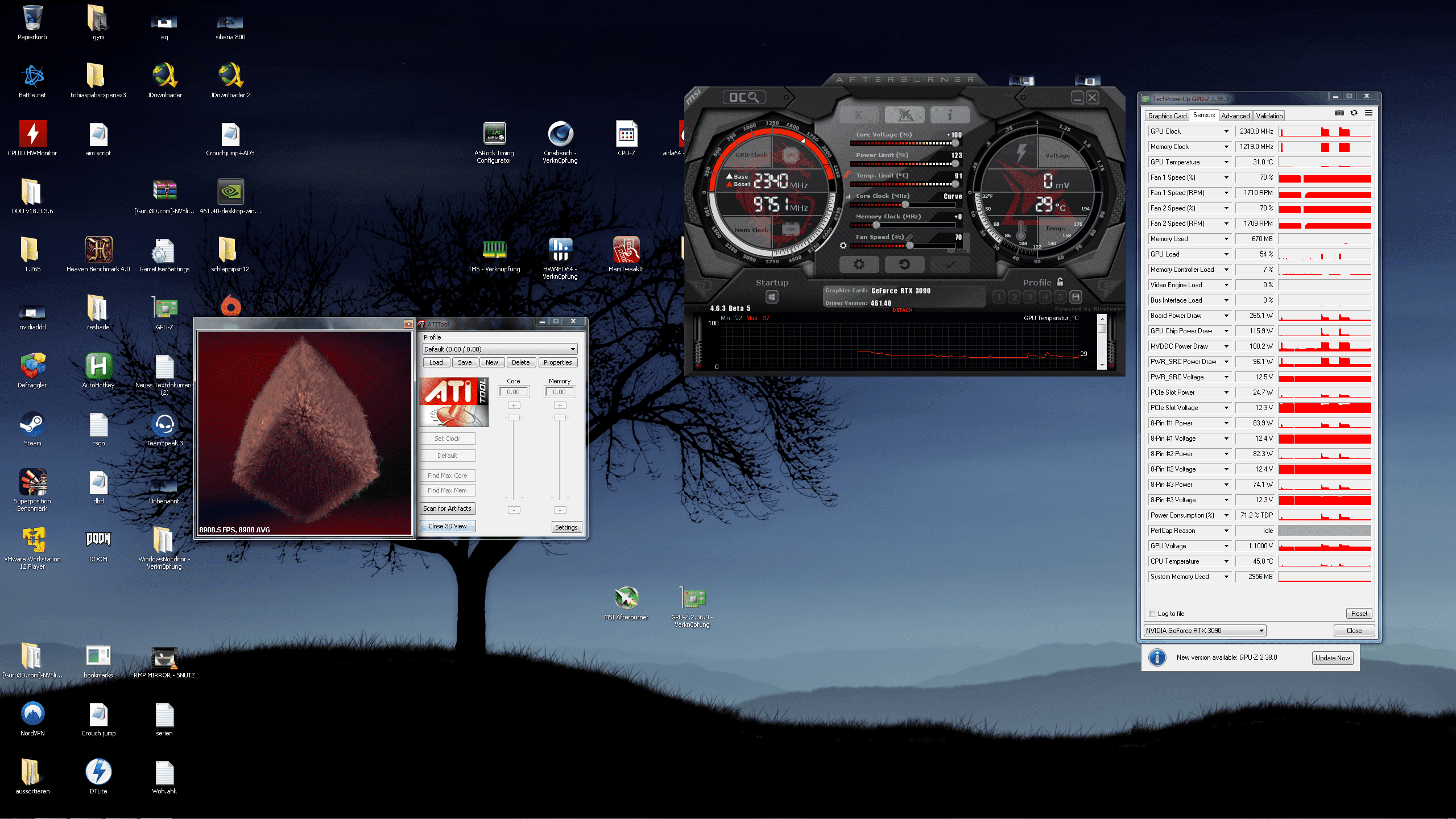

Gestern mal die strix 3090 oc eingebaut, glaub das ist ne goldene Karte 😅
Jetzt nur die Frage ob ich mit undervolt 2010mhz @ 0,85v laufen lasse oder das 1000w bios nehme.
2340mhz out of the box sogar in schwarz :d (y)
Lass mal Gpu-Z Logdatei mitlaufen da kannst genauer nachvollziehen warum des so ist.

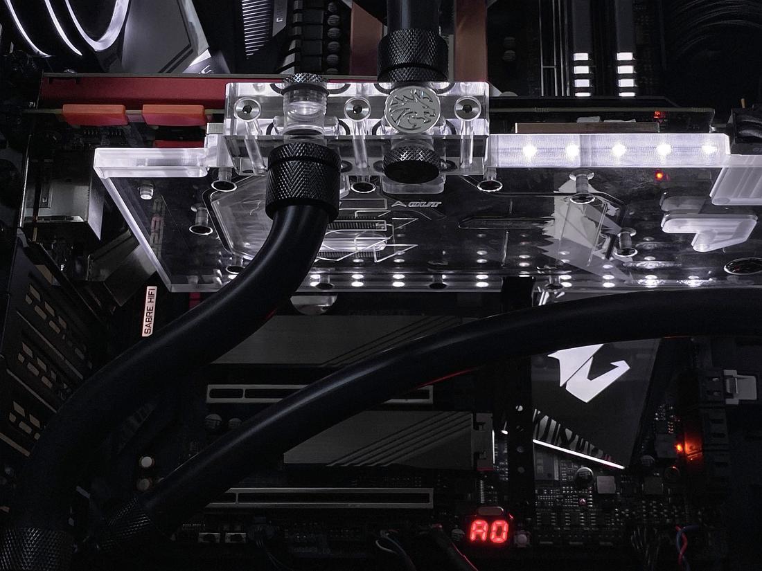

Mein Bykski auf der 1080Ti tut und tut... nix korrodiert, Düsenfinnen sehen heute noch aus wie neu. Bekommt allerdings auch nur DP Ultra Clear zu sehen.
Verarbeitung fand ich auch top, hoffentlich geht der 3090-Block qualitätsmässig auch in die Richtung.
wow. Lass bitte mal Thermspy nebenher laufen bzw. wie wei kommst Du mit Offset statt curve?

Offtopic: was für Tubes sind das? 😁

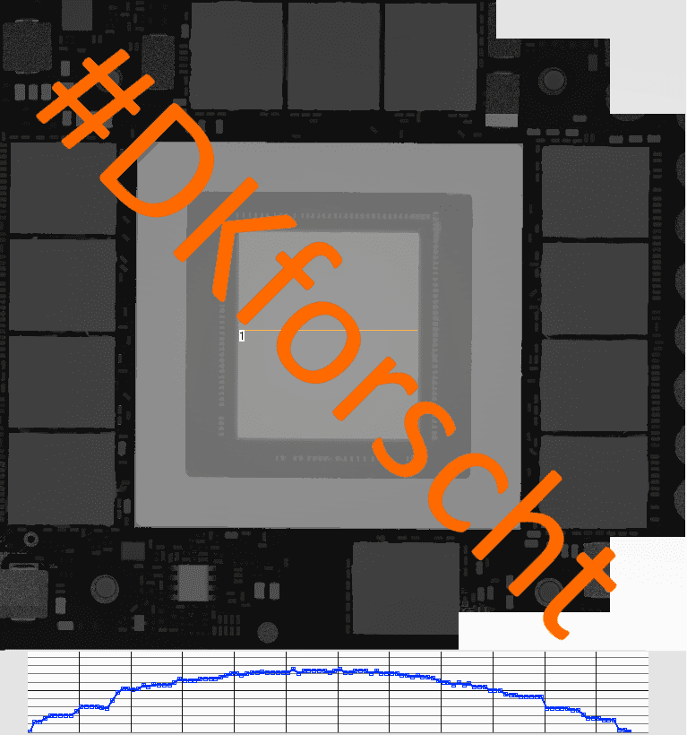

Ein kleines Ratespiel:
Wie groß ist der Höhenunterschied zwischen den Rändern und dem Chip-Zentrum?
#DKforscht
