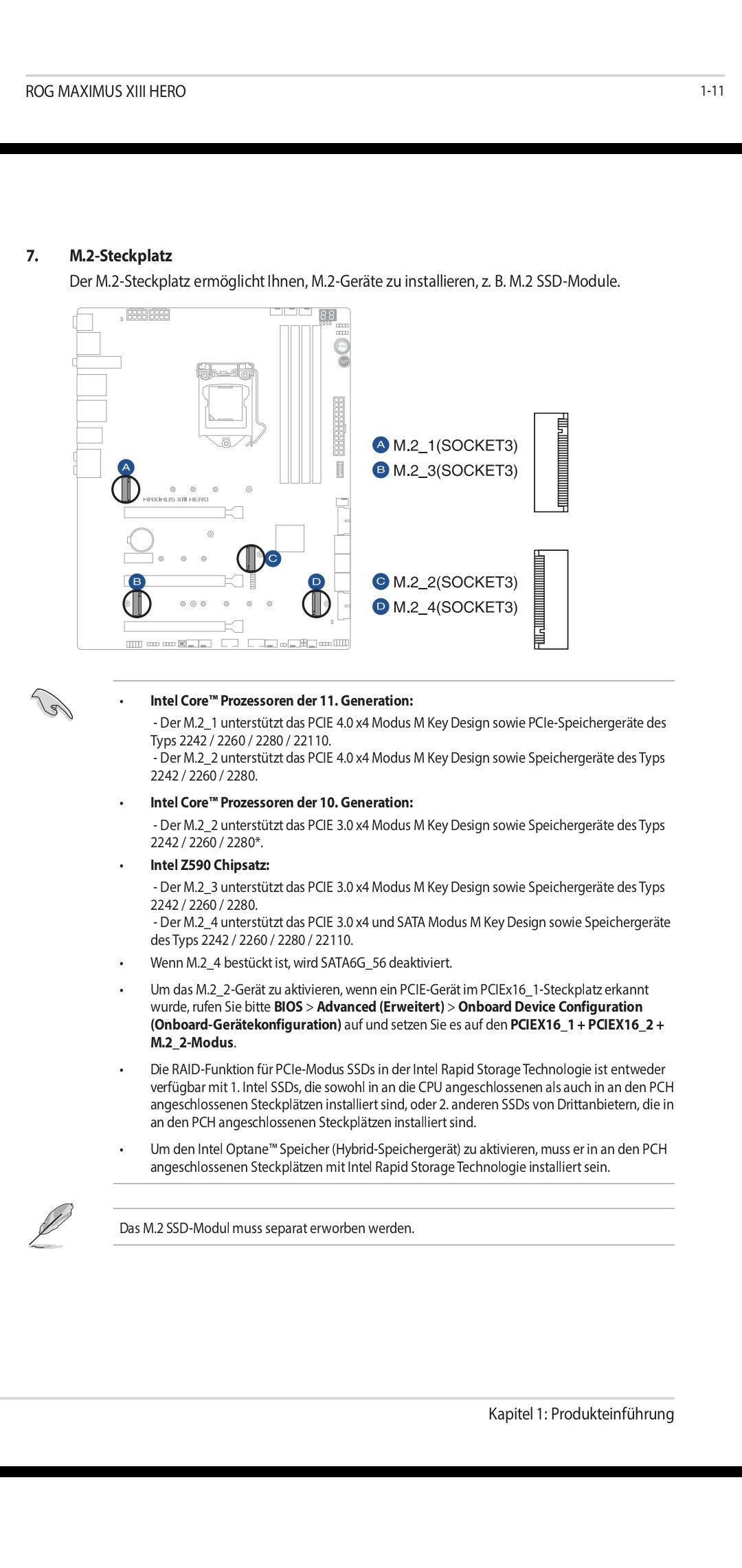

11. Gen bringt über die CPU PCI 4.0 x4 für eine M.2, die CPU hat 20x PCIE 4.0, die restlichen 16x sind für die Graka, die restlichen M.2 aufm Mobo sind 3.0 übern Chipsatz..
Schau mal, versteh nicht so ganz was hier im Handbuch gemeint ist, soll ich m2_2 und m2_3 verwenden oder m2_3 und m2_4
Dann nutz doch 2,3,4 verstehe die Frage nicht
Einer schreibt bei Amazon bei dem Board:
Was mich etwas stört, zumindest wenn man einen 10th Gen benutzt, ist, dass man lediglich 2 der M.2 Slots benutzen kann, da der oberste nur mit 11th Gen funktioniert und der 2. von oben an die CPU angebunden ist, was zum Verlust von PCI lanes führt
und das verstehe ich nicht, er mein ja dass ich da Lanes für die GPU verliere offensichtlich oder verstehe ich da was falsch
Nix haste erklärt, beim Hero XIII knapft der M2_2 (der Zweite von oben) Lanes vom PCIeX16_1, so dass die GraKa nur mit 8x läuft. Zumindest, wenn eine NVME-SSD darin verwendet wird.
Also die zwei Unteren nehmen, da wird nur der letzte PCIe-Steckplatz durch beschnitten.
M2_1 funktioniert ja eh erst mit 11xxx CPU und bleibt mit nem Zehnkerner deshalb ungenutzt.
Ich habs so erklärt wie es bisher war, wenn Asus jetzt auf einmal schwachsinn treibt kann ich nix für, man kann ja nicht alles wissen.
Beim Z390 gibts das nicht, Hauptsache 4 Steckplätze, zwar sinnfrei aber werbewirksam..
Jap, Z390/490 waren da besser aufgestellt. Dieser Mist betrifft viele Z590-Bretter.
Da muss man leider echt höllisch aufpassen, ist quasi bei jedem Board anders... dieses Lane Sharing bei den Mainstream Boards geht mir schon seit langem auf den Sack, ist wie ein Minenfeld wenn man viele Komponenten anschließen muss. Falls ein Threadripper mit konkurrenzfähiger Single Thread Leistung kommt, wird es mir wieder in den Fingern jucken auf einen dicken Sockel zurück zu wechseln.
Ich kann auf meinem Z390 Taichi Ultimate alle 3 M.2 nutzen und es gehen nur Sata Steckplätze und ich glaub n unwichtiger X4 PCIE verloren.
Der wird bei Belegung eines bestimmten M2-Slots mit ner PCIE 3.0 x4-SSD auf X2 runtergebremst, ganz verloren geht er nicht.
Jap, bei meinem Gigabyte Z390 hab ich auch alle drei Slots voll und keiner bremst den wichtigen ersten PCIE X16 ein.
Haben sie komisch gemacht bei Z590.
Denke mal bei ner RTX3090 merkt mans schon ordentlich, wenn sie nur 8x läuft, oder?
Naja wenn du nen Core 11 gen auf Z590 mit pcie 4.0 hast dürftstes mit 8x nicht viel verlieren mit der 3090 schlieslich merkt man auch mit 16x 3.0 keinen großen Unterschied laut Benches, wollen würd ichs trotzdem nicht.
8x PCIE 3.0 würde ich nicht machen..
So wenn ich das jetzt richtig Schlussfolgere:
Die beiden m2's in m2_3 und m2_4 stecken und dann läuft meine 3090 mit pcie 3 x16, wie sie sollte, korrekt ? :)
Danke euch :)

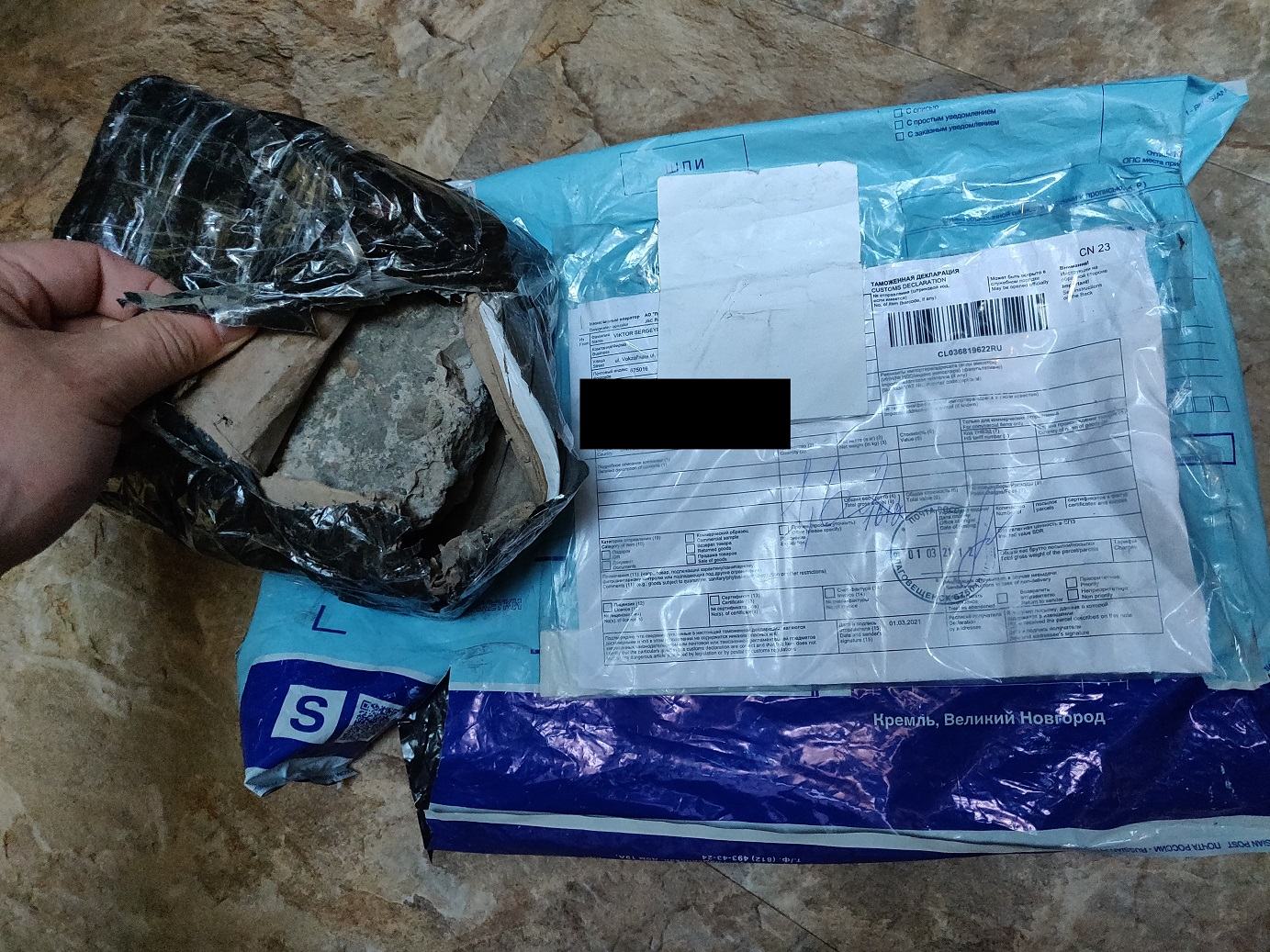

meine strix is heute aus russland angekommen, wie vermutet... :d :d :d
Also ich hätte wenigstens erwartet eine Flasche Vodka mit einem Zettel dabei mit der Aufschrift:
"Beste grüße aus Russland und vielen dank für ihren Einkauf :d "
Sehe es postitiv. Es war immerhin keine FE drin. :d
Ist das durch Käuferschutz abgedeckt? War von privat, ebay oder wie?
jo kaeuferschutz, hab nen relativ gutes konto mit vielen bewertungen und der verkaeufer war neu mit 1er bewertung :d
bekomme meine kohle schon zurueck
Also ich würde dort konsequent "Strixen" bestellen und mir Steine liefern lassen. Solange bis ich nen Haus bauen can.
Und das for free, weil paypal die Kohle rückerstattet. :o
Canst du hier nochmals tracken: https://t.17track.net/de#nums=CL036819622RU
Naja ich würde ja nicht nur spasseshalber meine Paypal Rückerstattungshistorie damit belasten zumal du doch ne 3090 hast ?
Finds sinnfrei..
Canst ya argumentieren, du willst SLI :o
Seht es mal positiv: Wenn die 3090-Preise noch weiter klettern, ist die Hemmschwelle nicht mehr so hoch, sich den echten Vollausbau des GA102 zu ordern.
Lieferbar ohne Wackerstein-Risiko, 2 RT-Cores mehr und mit Support. :fresse: :angel:
Finds sinnfrei..
naja ich lasse es ueber ebay rueckerstatten.
hab zwar ne FE, aber der evc2 funktioniert damit nicht, wollte halt bissl basteln
Wie läuft das mit dem Zoll? Oder wars falsch deklariert und bei euch da drüben schaut keiner drauf? :)
dann doch lieber gleich bei Alternate für 2.800 kaufen :fresse2: Gibts bei Euch nicht auch eine Skalper Plattform wie ebay Kleinanzeigen bei uns?
