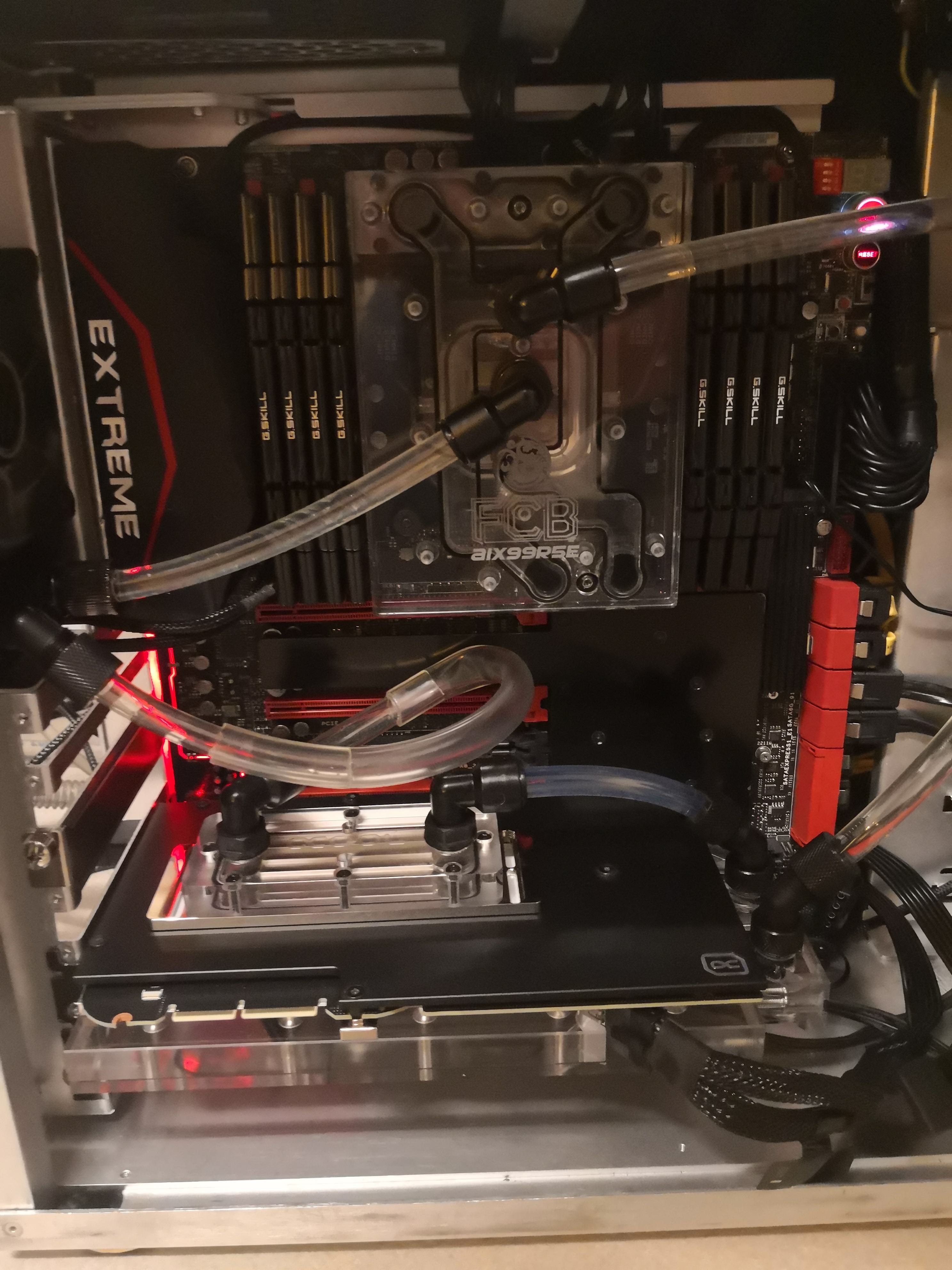

FE + Alphacool + RAM Cooler
Zwei ineinander gesteckte Schläuche? Muss das so...? :oops::ROFLMAO:
Was hattest du vor dem Umbau für RAM-Temps?
Stimmt, war/ist ein Provisorium. Der Kühler hält noch nicht richtig, ist aktuell geklebt. Muss ich wohl schrauben. Und die Karte ist leider auch nicht da wo sie soll, da die Backplate höher ist als bei einer Serienkarte und mit den RAM Slots kollidieren würde. Daher ist das alles noch ein bissl Pfusch am Bau 😂
Vorher 105 Grad, mit neuer Backplate und offenem Tower 90 Grad, mit dem Kühler, der noch nicht perfekt Kontakt hat 70-80 Grad.
Hab jetzt ein Wassertemperaturproblem. 45 Grad beim Zocken, 50 Grad+ bei Vollast auf GPU und CPU. 800W schafft man nicht so easy weg 🙄

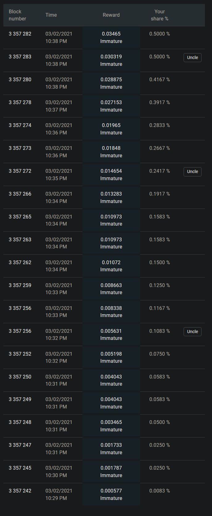

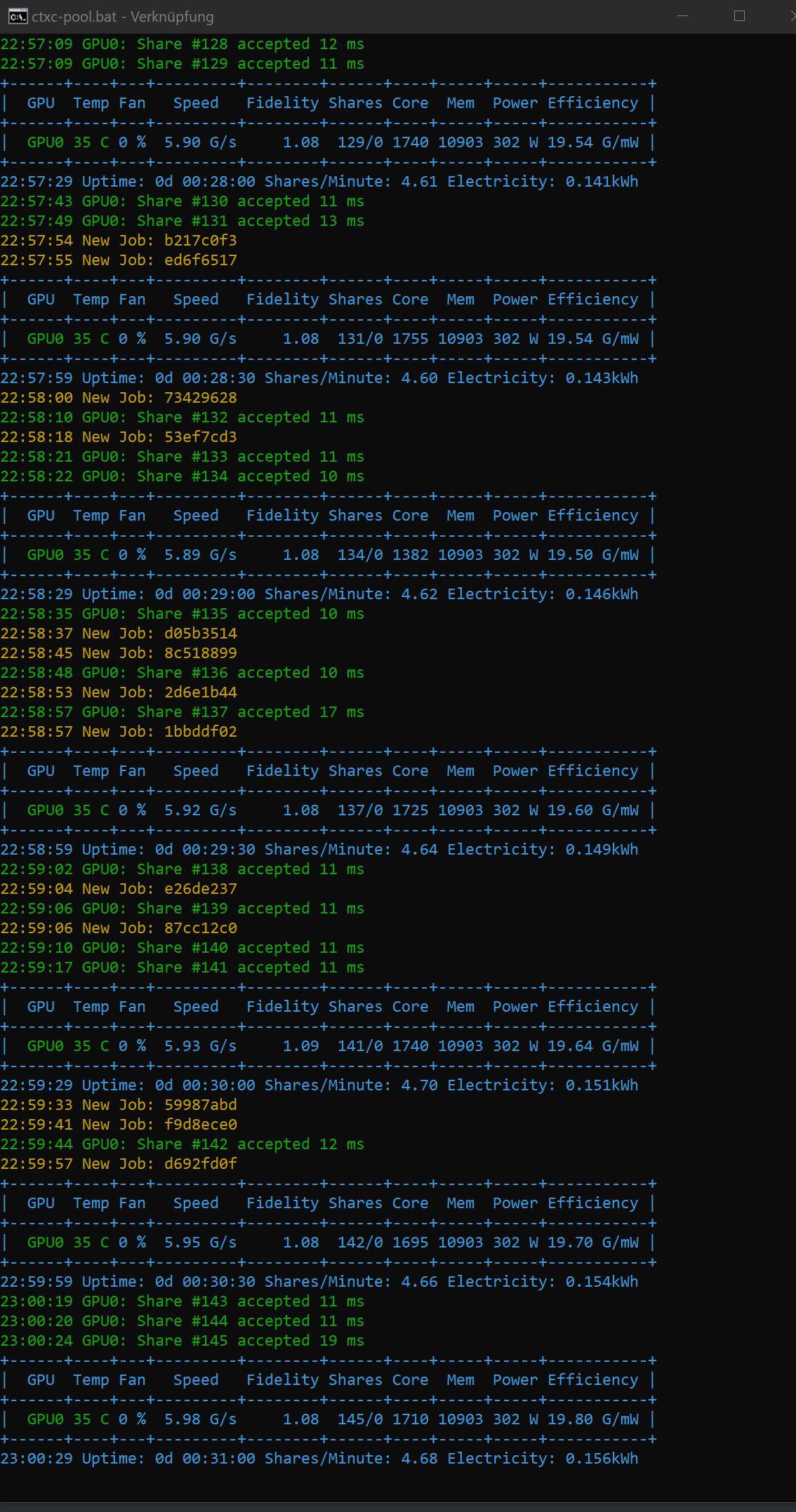

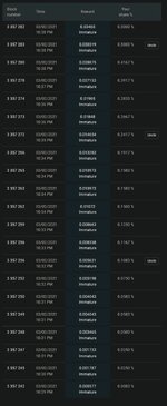

So, ich mine ab jetzt nun CTXC...
Hab ich mir einfacher vorgestellt. Denn man kommt nicht so ohne Weiteres an eine CTXC-Wallet-Adresse :rolleyes2:
Sehr auffällig ist, dass der VRAM nicht mehr so heiss wird. Ist min. 20k kühler...
Wenn die 3090 nicht passt wirds passend gemacht(ja das ist keine 3090) :lol:
WT...??? :oops: :ROFLMAO:
Aber WTF @ Cortex ???
Kaum angefangen und soviele Blöcke? Der Reward ist auch abartig hoch :oops:
0.627418​
Last 24 Hours Reward
Und steigt noch... :ROFLMAO:
