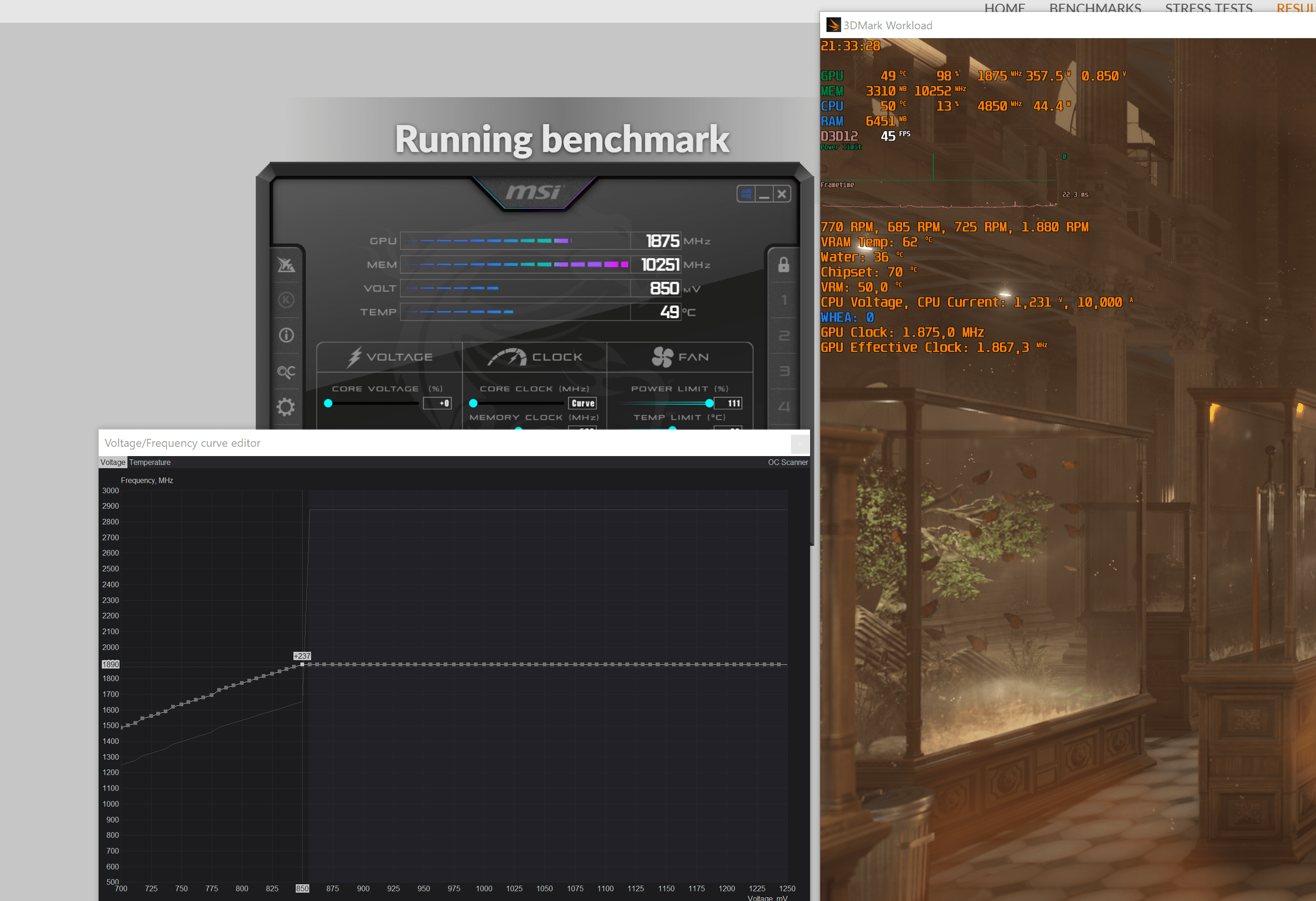

Jemand ne Ahnung, weshalb der AB meine Kurve nicht hält? Habe ihn auf 1890MHz@0,843V gestellt, danach flach. Im Benchmark zeigt er (RTSS) dann 1875, gerade eben sogar 1920.
Welche Karte hast du?
Kannst du mal einen Screenshot von deiner Kurve bitte zeigen?

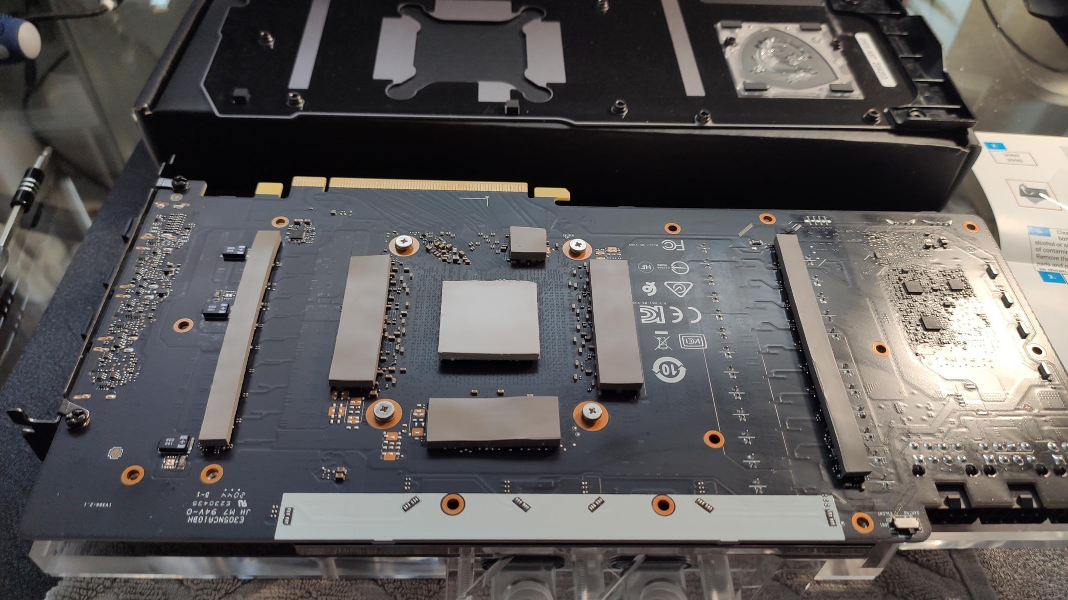

Wow, der Block von Alphacool für die MSI Suprim X ist ja mal ein geiler Witz. Wenn der Block drauf ist, kann man nirgends mehr die Slotblende anschrauben...
Passen tut er aber ganz gut.
Bei meiner 3080 musste ich auch zwei eigenen Schrauben verwenden. Dann ging es ganz gut. Links die beiden.

Referenz 3090 (PNY). Das ist die Kurve. Musste jetzt auf 0,850V hoch gehen, weil 0,843 im Stresstest nicht stabil war. Im Moment funktioniert es. Vielleicht lag es daran, dass die Karte nicht stable ist? Kann ich mir nicht vorstellen, aber das wäre mal ein interessanter Indikator.
Nee, Karte sieht keine 60°C, außerdem würde sie doch dann auch die Spannung ändern.

Jetzt schon wieder. Kurve max 1890@0,850V. Aber er läuft auf 1875. Wenn ich die Kurve jetzt während des Workloads neu mache, geht's wieder. Der spinnt doch!

Wenn du original Bios von PNY hast hängst du im Powerlimit, PNY hat original nur 360W so viel ich weiß, deshalb auch die Schwankungen.
Kannst ja mal 390W Bios drauf machen von Gigabyte.
Ja, 390W Bios (aber von KFA) habe ich schon drauf. Mal sehen, wie der AB heute drauf ist. Vielleicht rafft er es ja mal. 🙄
Kannst ja mal Gigabyte Auros Master Bios testen, hat auch 390W.
Hab fast alle Bios Versionen mit 390W getestet und Auros Master war bis jetzt am besten.
0,850V könnte auch zu knapp sein je nach Auslastung teste mal mit 0,880V.

Wieso sollte das eine oder andere BIOS besser sein? Die unterscheiden sich doch im Großen und Ganzen nur beim Layout der Anschlüsse, den Thermallimits und der Leistungsaufnahme. Da das KFA dasselbe Anschlusslayout wie meine PNY hat (1x HDMI, 3x DP), nehme ich natürlich das.
Aber ja, kann sein, dass die Spannung zu gering ist. Würde mich aber wundern, wenn der AB dann so reagiert.
Kannst ja mal die Boosttakte vergleichen, einfach Bios drauf alles auf standard lassen und testen, so hab ich es gemacht und am besten war Auros Master bei mir.
Die hat den höchsten Boosttakt gehabt und gehalten.
Liegt (vermutlich?) an der Temperatur. Alle 5Grad GPU-Temp geht es nunmal eine Taktstufe runter. Bei Pascal waren es alle 10Grad.

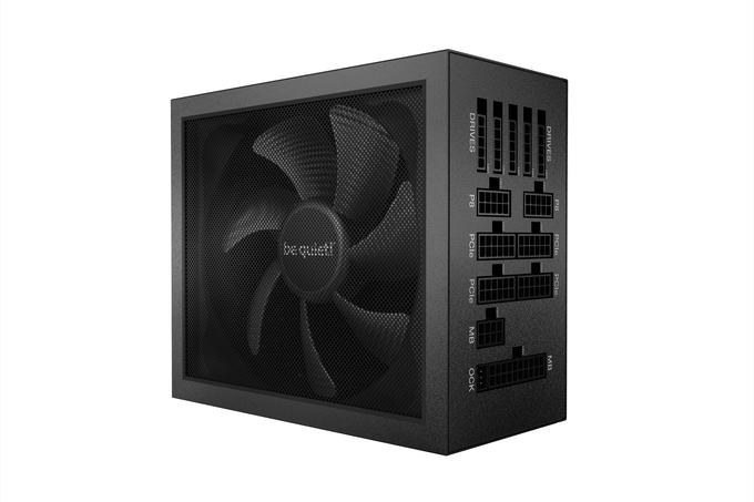

Wird ja langsam auchmal Zeit das es die 12er NT-Serie von be quiet andlich auch mit weniger wie 1,2KW gibt:
Sollte die Serie genauso gut wie die 10er Serie sein, dann bekäme man ein top NT, welches man Single wie Multirail betrieben kann.
Wäre meine erste Option dann, wenn ich ein neues NT brauchen würde. Problem könnte aber wie momentan üblich, die (nicht)Verfügbarkeit sein^^.
Im Artikel steht auch schön das der Singel Rail Modus für Graka und CPUs mit extremem Stromverbrauch gedacht ist, wirdja hier von bestimmten Herrschaften vehement bestritten das Single Rail hier bei unseren Karten mehr Sinn macht..
Ja, liegt es...
Nur, weil sie unter 60°C liegt, ist der Takt nicht besser, wie zb bei 50°C oder bei nur 10°C

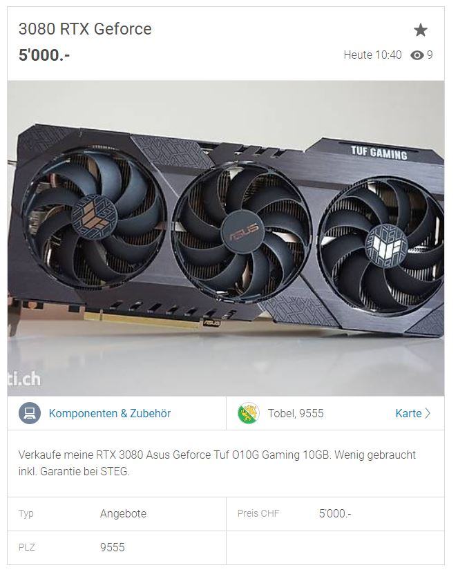

Und immer wenn man denkt, es kann nicht mehr lächerlicher werden, kommt einer und setzt noch einen drauf.
gefunden auf einem Schweizer Kleinanzeigenportal. Gestern war einer mit 2,1k für eine 3080, mit 3k für eine 3090.
@Brighton Letztens war ich auf Ricardo.ch und was sah ich? Für eine 3080 wurden über 2k CHF geboten :O Und ich hatte im November eine Ventus 3090 für 1650.- inseriert und die Leute wollten sie nicht haben bzw. wollten nur 1400.- zahlen.
@MacZweifel die Ventus hätte ich genommen. Sofort. Ich hab jetzt für meine ZOTAC noch 1800 gezahlt, und bin froh, dass ich die im Januar noch abgegriffen habe bei Scalpernate
@IronAge ich verfolg die Kategorie bei tutti, da deren Kategorien sehr grob gefasst sind. Ich suche eigentlich andere Komponenten, aber auch GraKas. Aber ich lach auch über die Leute die jetzt eine RX580 für 800, und eine GTX1650 für 500 anbieten. Jaja, der Markt regelt das. :fresse:
Wenn ich meine Strix für "nur" 5.001€ reinsetze, wäre das doch ein Schnäppchen :fresse:
