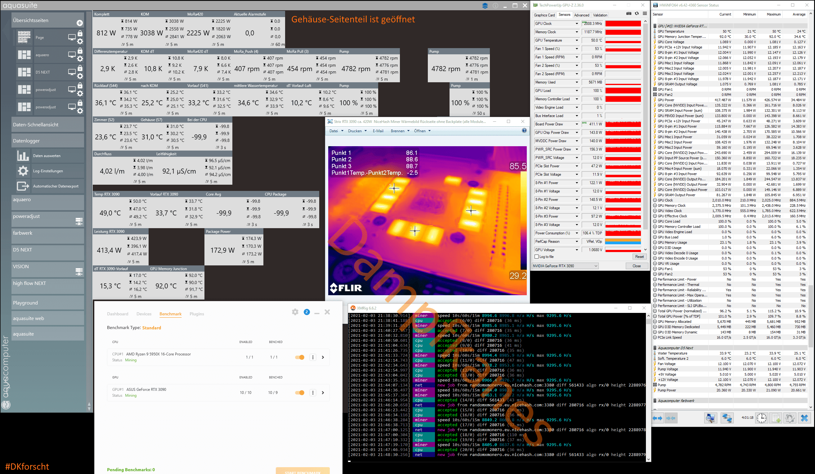

Bei deinem Folding-Test wurden aber auch nur 2GB V-Ram verwendet. Wie wohl die Temp ausschauen würde bei +20GB V-Ramverwendung?
Da ja selbst bei nur 2 GByte sicherlich diese aus Performance-Gründen auf alle vorhandenen Module verteilt abgelegt sind, glaube ich eher, das die Höhe der Lese/Schreibzugriffe einen Einfluss hat.
Gut, wenn die Module voll sind und der Zustand auch nur erhalten werden muss, brauchts vielleicht auch mehr Energie.
Mir gings bei dem Test auch weniger darum, obs auch ohne Backplate geht.
Ich wollte zum einen sehen, wie gut die Wärmebildkamera das ganze lateral auflöst.
Dann wollte ich sehen, inwieweit es mit dem Ausgabewert in HWiNFO korreliert.
Und dann wollte ich noch eine Vergleichsgrundlage für den Fall mit Backplate haben.
Ich habe mir nun aber auch noch den Teufel in Form von NiceHash Miner auf den Rechner geholt, da Mining wohl hohe Last auf den RAM bringt.
Strix RTX 3090 ca. 400W NiCeHash Miner Wärmebild Rückseite ohne Backplate Überblick.PNG
Der Wärmebildwert hat imho wieder sehr gut zum Auslesewert gepasst. Und ja, Mining heizt dem RAM gut ein.
Den RAM-Takt hatte ich bewusst nicht erhöht, da er gestern bei Folding@Home auch mit Standardtakt lief.
Meine Wakü ist noch nicht im statischen Zustand gewesen:
Strix RTX 3090 ca. 400W NiCeHash Miner Wärmebild Rückseite ohne Backplate Temperaturverlauf.PNG
Gut, für weitere Vergleiche nicht optimal.
Aber ich hatte keine Lust, diese Energieverschwendung aka Mining-Software länger laufen zu lassen.
Hier noch 4 Module alleine:
Strix RTX 3090 ca. 420W  NiceHash Miner Wärmebild Rückseite ohne Backplate (4 Module).jpg
