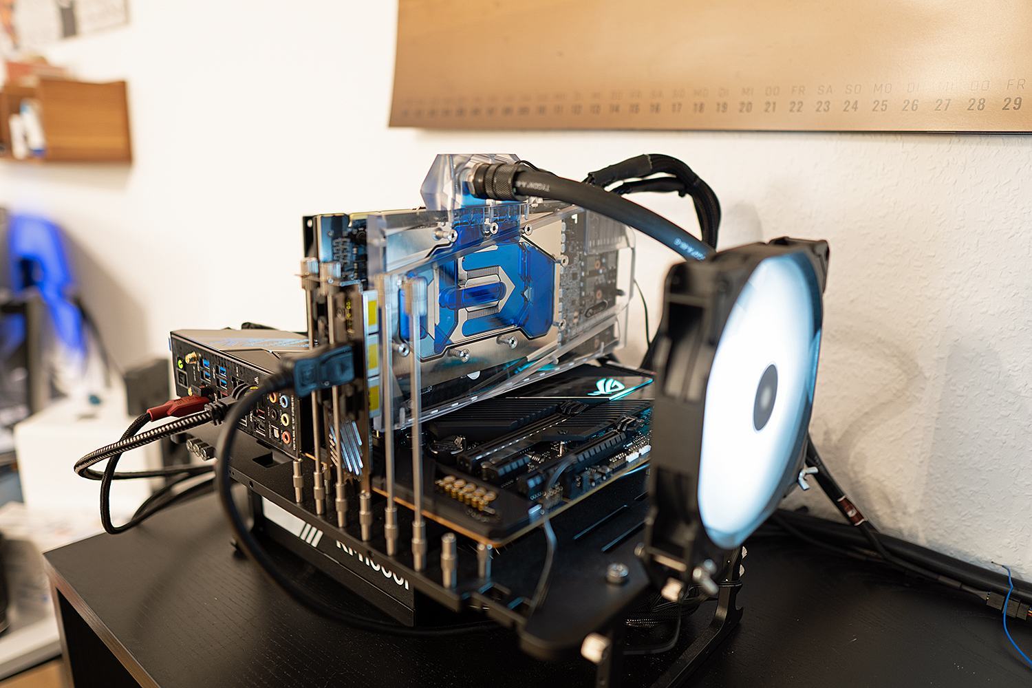

WildeSuchtelei hat die MSI RTX 3090 Gaming Trio X mit dem EK Block.
Alles klar. Den habe ich bei EK auch schon bestellt, für den Fall, dass mir doch noch ne Trio vor die Füße fällt. Lieferdatum Ende Februar. @WildeSuchtelei, gib doch bitte mal Bescheid, wie die Karte unter dem Block bei dir performt.
Sicher das du den richtigen bestellt hast? Da es sich bei der Trio X um eine Custom-Karte handelt ist dieser bei EKWB auch so ausgezeichnet.
Rückmeldung kann noch dauern, warte weiterhin auf Teile um den Rechner endlich fertig stellen zu können. Hab auch keinen Vergleich zum Standard-Lüfter der Trio X. Aber ein Bild kann ich dir heute Abend bestimmt schicken.
Ja, bin sicher. Ist einer der wenigen, die nicht sofort lieferbar sind. EK hat Freitag das früheste Versanddatum auf Mitte Februar zurückgestellt.
