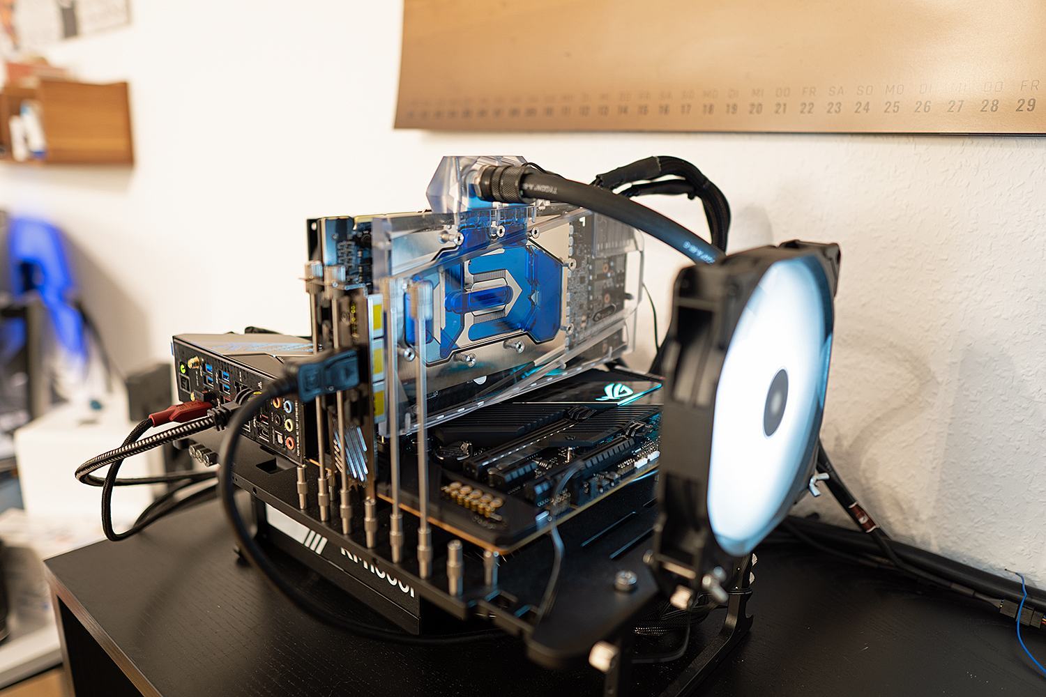

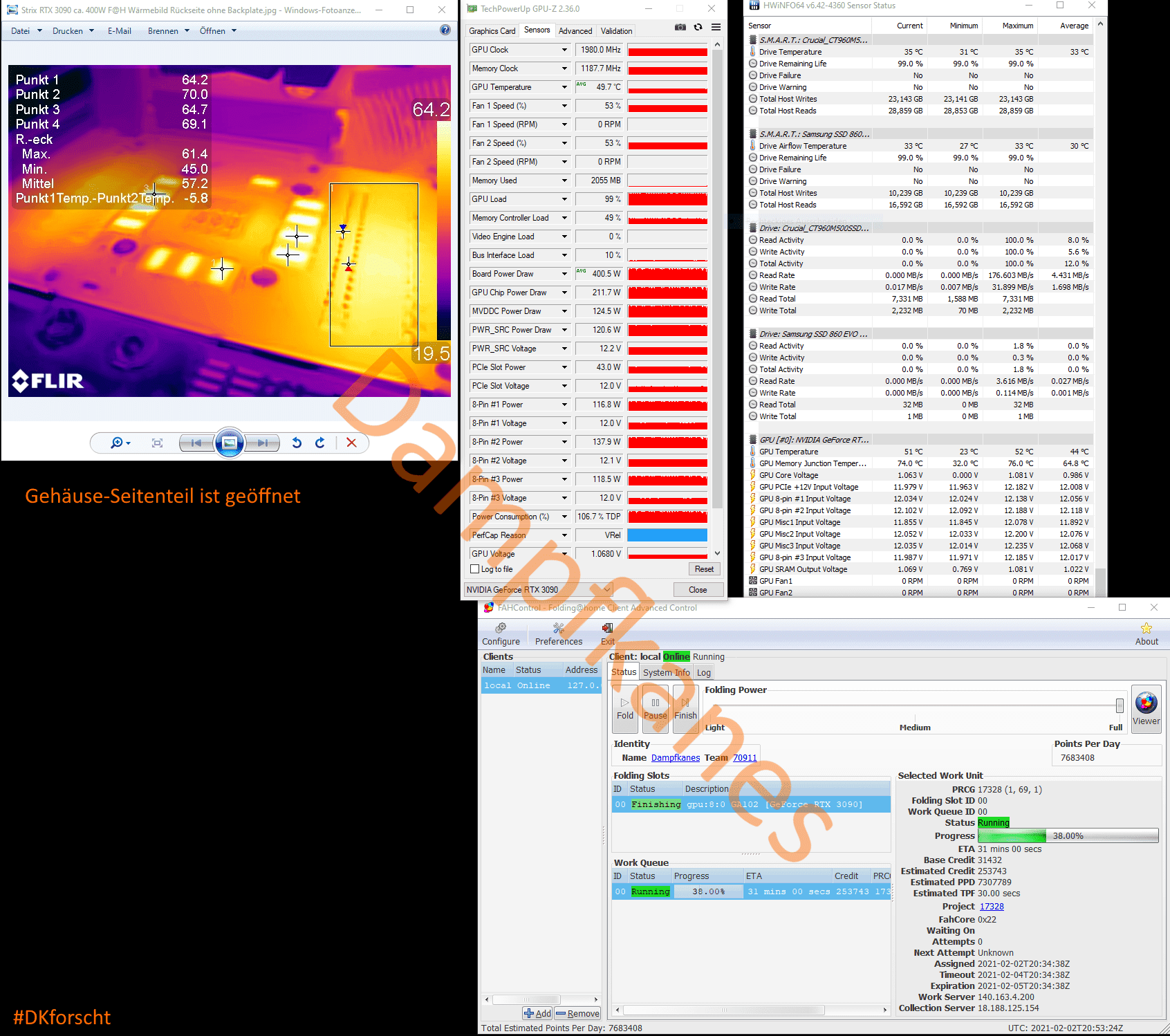

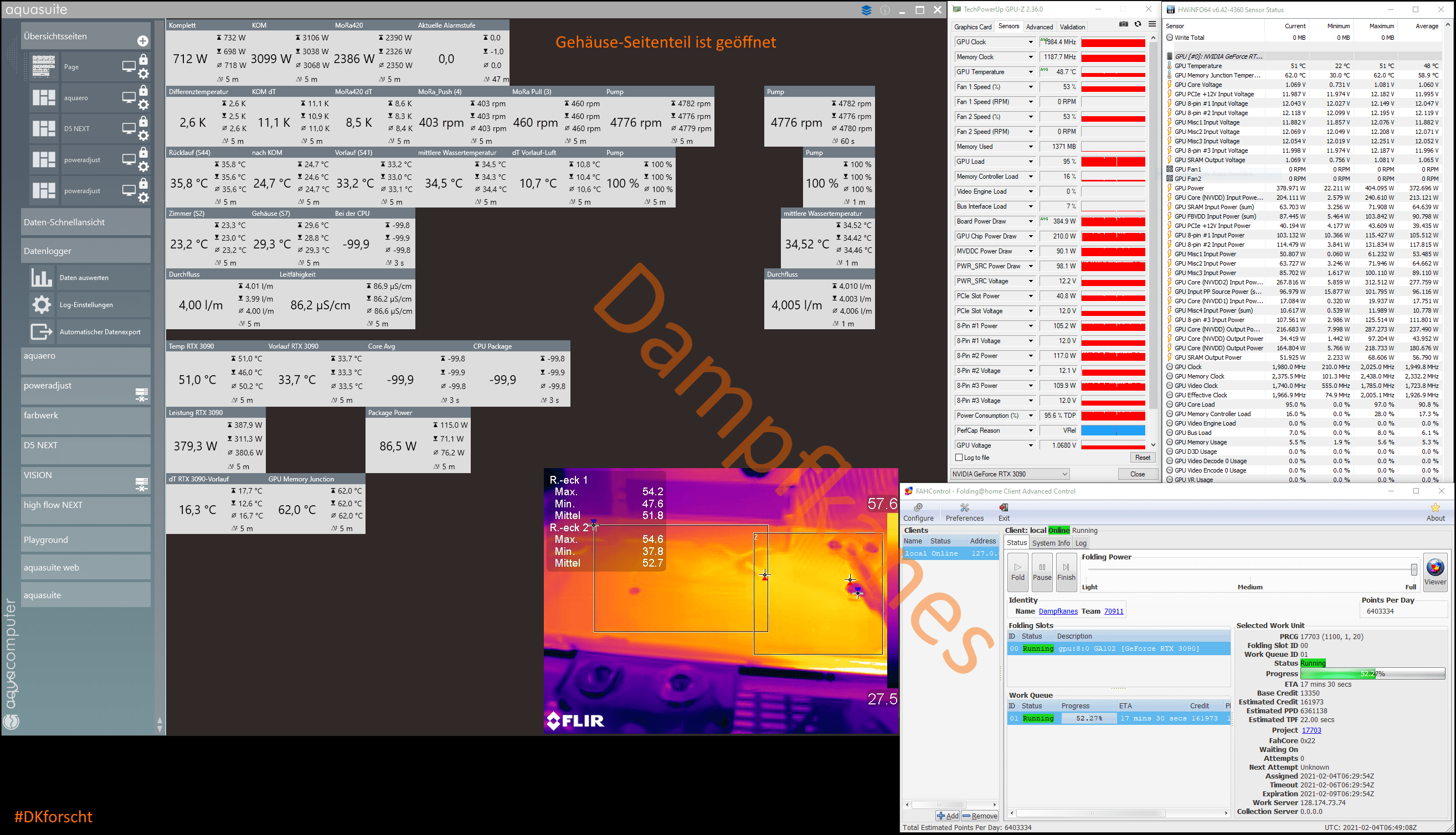

Hier nun F@H in Kombination mit der kryographics NEXT Backplate ohne Heatpipe-Anbindung:
Für die User, die sich auch für die absoluten Temperaturen interessieren:
Bei diesem und den vorherigen Tests ist das Seitenteil nicht montiert gewesen. Aufgrund der aktuellen Verschlauchung kann ich dieses nicht schließen.
Da dies auch einen Einfluss auf die absoluten Temperaturen haben dürfte, habe ich diesen Hinweis zum Seitenteil auch in die Screenshots gepackt.
kryopgraphics NEXT RTX 3090:
F@H ohne Backplate: VRAM max 76°C (Graka: 400W)
F@H mit passiver Backplate: VRAM max 62°C (Graka: 385W)
Da ich nicht immer wieder auf die vorherigen Posts verlinken möchte, packe ich nun in jeden Post dieser Art den folgenden Hashtag:

Mining-Last kann ich frühestens heute Abend testen.

Dem aufmerksamen Beobachter wird aufgefallen sein, dass die Nut für die Heatpipe eine deutlich andere Temperatur hat.
Grund: Ich habe die Wärmeleitpaste nicht wieder vollständig entfernt. Dadurch hat die Nut sicher einen anderen Transmissionsgrad als die restliche Backplate.

Ich hab da nun zu Testzwecken die 3090 Strix mit aquagraphics NEXT, aber ohne Backplate mit Folding@Home (ca. 400W) belastet und mir mit einer kleinen Wärmebildkamera angeschaut, was die Speicherbausteine da machen:
Die wärmsten Chips hatten dabei ca. 70°C.
Interessanterweise lag der Wert bei GPU Memory Junction Temperature dabei bei 74°C (siehe Screenshot).
#DKforscht
So, und nicht anders muss "PerfCap Reason" aussehen (immer nur blau) (y)

Bei deinem Folding-Test wurden aber auch nur 2GB V-Ram verwendet. Wie wohl die Temp ausschauen würde bei +20GB V-Ramverwendung?
Bei meinem Kombustor-Test vermeldete HW-Info 68-70Grad (schwankend). Mit Infrarotthermometer gemessen war die heisseste Stelle der BP 56-58Grad. Allerdings wurden auch nur ca. 2,4GB V-Ram verwendet.
Nach meiner Testerei mit Wakü komme ich genau zum gleichen Ergebnis: aktive BP = unnötig und überflüssig! Auch der passive Kühlblock von A mit dem zon hintendran ist ebenso unnötig/überflüssig. Man bewegt sich meilenweit entfernt von "Throttletemp" des V-Ram und im absolut grünem Bereich.
