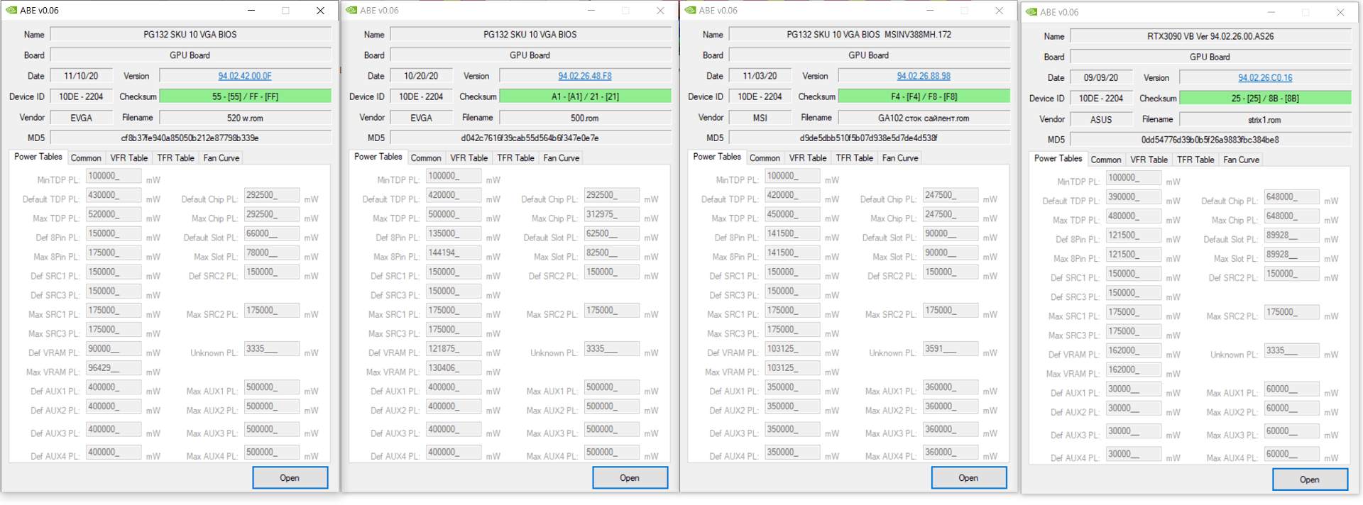

Hat eigentlich schon jemand auf ne 3090 Suprim X das Asus Strix Bios geflashed? Wäre interessant wie die mit 480 Watt läuft
Versteh ich nicht :(
Entschuldigung für mein Deutsch. MSI Suprim, Wasser, BIOS Evga 520 Watt.
Okay und wie läuft die Karte damit? Mehr Overclock möglich?
